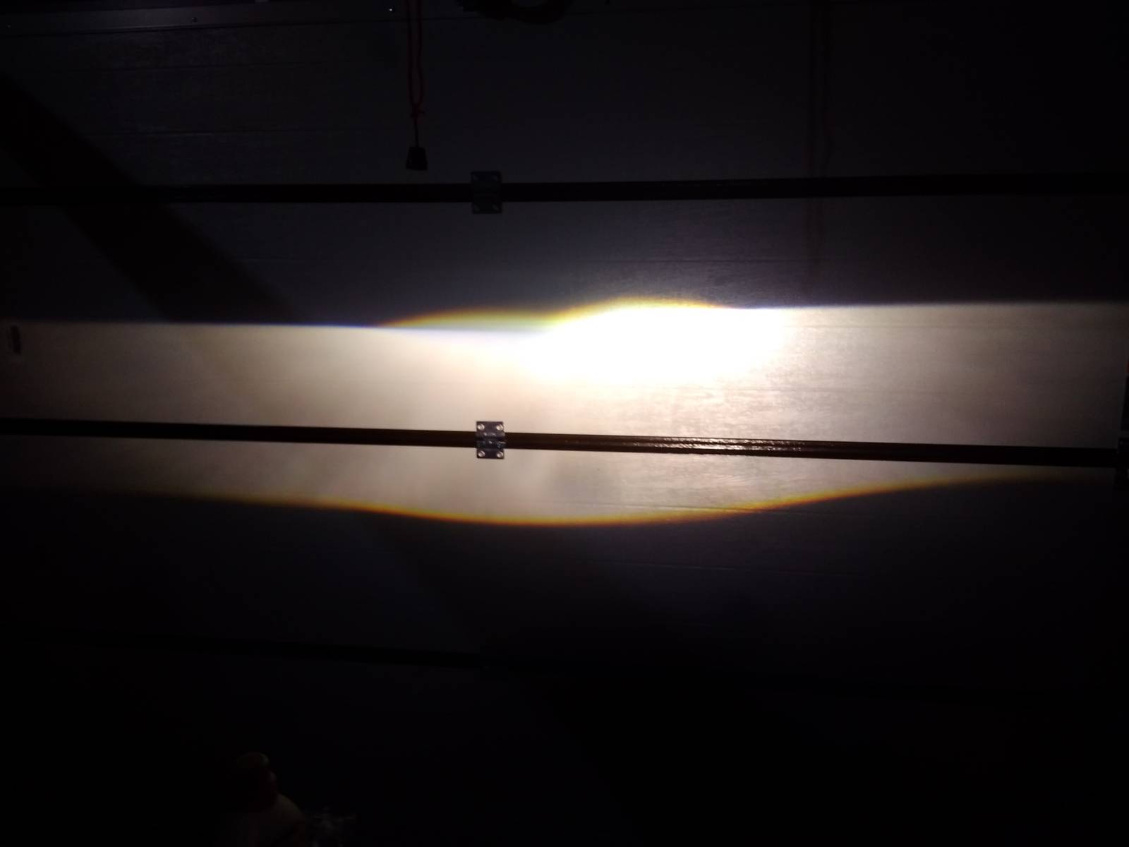

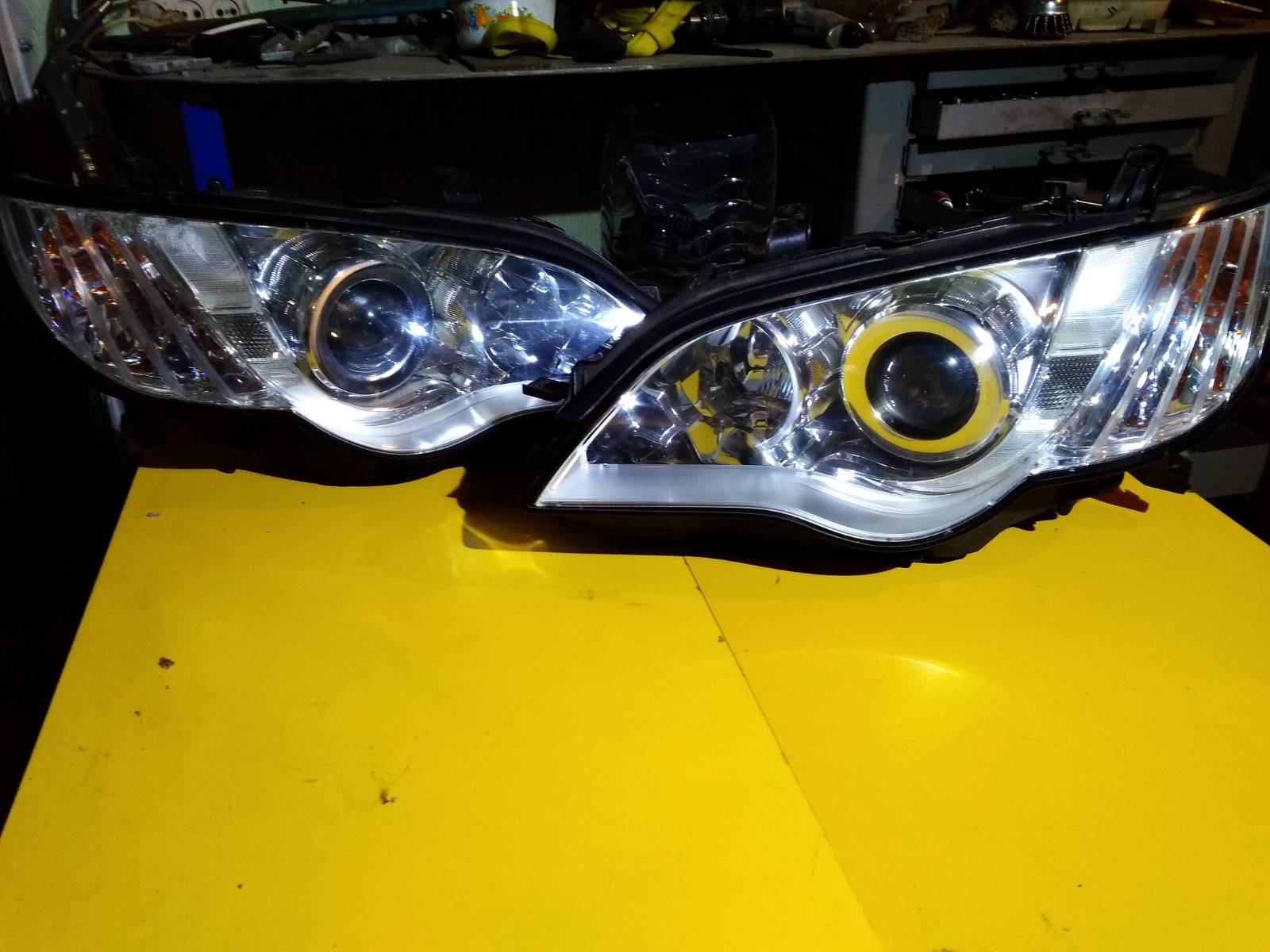

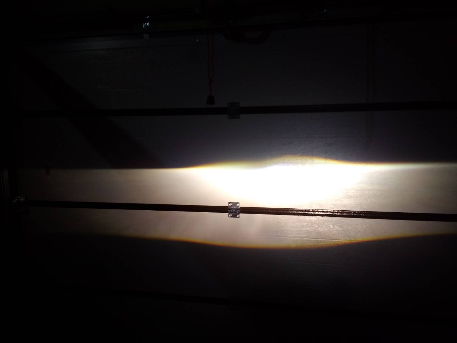

Недавно я рассказывал про фары от Суббару, которые приехали из Владивостока.
Так как фары из Японии , то пришлось их разобрать и переделать шторку под европейский стандарт.
Но ещё до переделки я проверил правильность заливки заводской СТГ и в очередной раз смог убедиться не только в косоглазости , но и криворукости производителя.
Практически у всех линзованных модулей в фарах Суббару присутствует расфокусировка и из-за этого фара выдает в лучшем случае лишь половину того , что могла бы.
Какие-то манипуляции с самой шторкой эффекта не дают, требуется проведение определенных манипуляций с ксеноновой лампой.
Фото получились не самые показательные, но и на них можно увидеть увеличение площади заливки СТГ.
На видео более наглядно получилось, но я не знаю как вам его прилепить , поэтому рекомендую просто поверить на слово.
Вчера в ходе настройки света наконец-то удалось добиться от Суббару отличного , качественного света на дороге.

mitt1, весь этот текст тоже можно считать флудом, так как в нем нет конкретики и пошаговой инструкции , как это делается например на драйве.
Передо мной стояла задача разобраться с причиной плохого света на Суббару. Проблему не удалось решить чисткой-мойкой-полировкой, заменой лампочек и настройкой света.
Но владелец Суббару оказался очень настойчивым и в результате на третьей его Суббару удалось получить отличный свет.
Теперь эти знания помогут многим "суббаристам" значительно сэкономить и наконец-то ездить , не испытывая сильного дискомфорта в темное время суток.

Сообщение stolyk » 20 дек 2018, 12:25
Notzeal, это вы , молодые, живёте в веке цифровых технологий . :D
Я привык пользоваться примитивной техникой - глазами.
Вчера вместе с владельцем фар я два часа занимался изучением вопроса расфокусировки линзованных модулей от Суббару в " полевых" условиях, причем владельцу фар эта часть исследования ничего не стоила , это был только мой личный интерес.
Думаю этого форума никогда не было бы , если бы цифровые приборы иногда не врали. :pardon:

Notzeal писал(а):Источник цитаты что таки линза внешний свет в точку соберет, в чем я пока не уверен.
Если внимательно посмотришь фото светотеневой rраницы , то увидишь как от середины влево изменилась яркость.
По факту левая обочина раскрылась в супперском качестве.
Но такое лучше видеть своими rлазами . Худшая из идей собрать весь свет в точку.

Сообщение stolyk » 21 дек 2018, 21:58
mitt1, я не помню были вы на моих настройках света фар или нет ?
Народ не даст соврать, в процессе каждой настройки света клиент получает полноценный , персональный мастер-класс в подарок.
В течение 1-1.5часа я всё показываю и рассказываю. Кто хочет разобраться , приезжает на мои мастер-классы. Я уверен , Antoxa lp уже сам без труда сможете настроить свет на любой машине.
Даже посетив мастер-класс один раз останется много вопросов. Поэтому совершенно бессмысленно пытаться объяснять это в формате форума.
Теперь по Суббару.
Я считаю что дал достаточно много конкретной информации для того, чтобы люди не тратили зря деньги.
1- замена лампочек не даст результата.
100 долл экономии
2- чистка, мойка, полировка не даст результата.
70 баксов
3-простая настройка фар не даст результата.
10 баксов
Простыми словами сказано , что нехрен лезть в эти фары, потому что в них заводской косяк.
Я два часа пытался решить проблему , зная в чем она заключается, сомневаюсь что люди ничего не понимающие в правильности заливки СТГ смогут самостоятельно с этим справиться.
Например , вы можете сказать что не так с вот этой СТГ ?

stolyk писал(а):Источник цитаты Например , вы можете сказать что не так с вот этой СТГ ?
Не знаю. По фото сложно судить. Но, вроде бы фара светит точкой (нет равномерной заливки). И клин отсутствует - похоже на переделанную фару с праворульной машины. Может и ошибаюсь. :pardon:

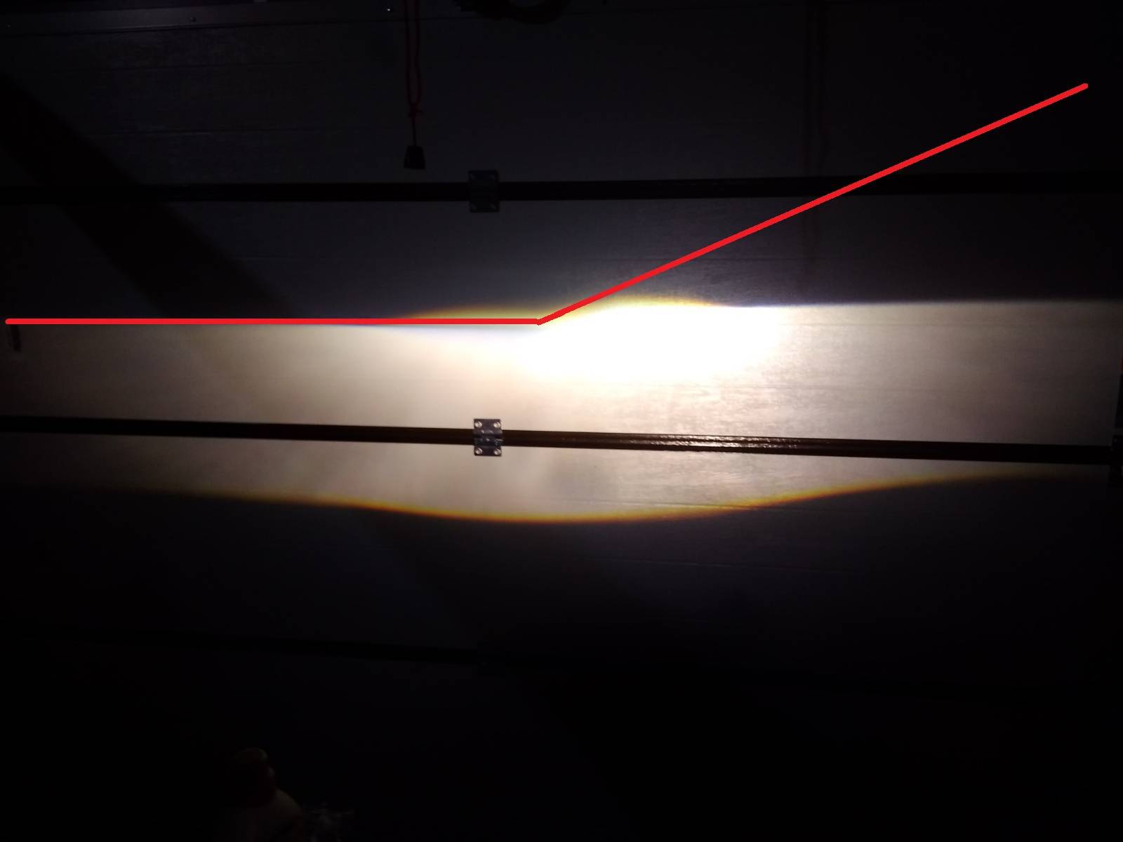

Отправлено спустя 6 минуты 48 секунды:
Хотелось бы вот так
И точку бы убрать. Даже не убрать, а сделать равномерную заливку
Может криво нарисовал не соблюдая углы. :pardon:
Сообщение antoxa_lp » 22 дек 2018, 09:24
mitt1, стг что ты нарисовал это касается галогена и в бóльшой степени для рефлекторного отражателя. На фото форма ксеноновой стг
