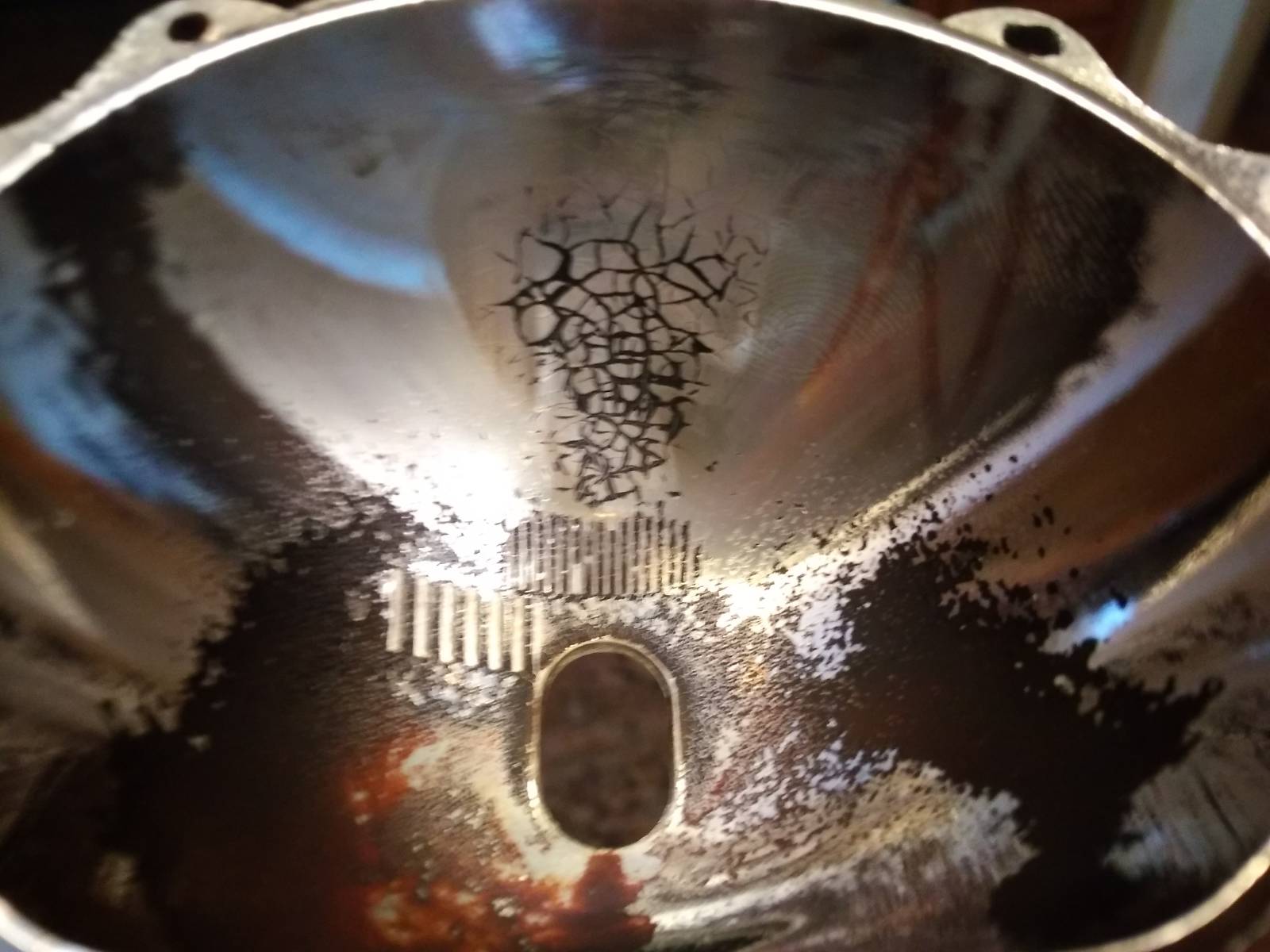

Чуда не будет.
Помыл фары. Теперь стало лучше видно , в каком плохом состоянии находятся отражатели фар.
Очень сильные проrары в отражателе прямо над лампой.
Низ и бока отражателя в идеальном состоянии.
Качество света всё же немноrо улучшится после мойки , но будет далеко от хорошеrо.
В идеале предстоит замена отражателей , при плохом раскладе - напыление . :pardon:

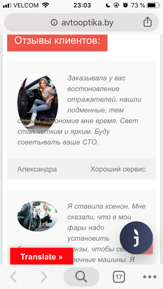

Появилась нова контора по напылению. Есть уде один клиент оттуда. Будем сча пытать, что почем и как давно
Отправлено спустя 3 минуты :
Правда отзывы жгут напалмом :hahaha:
Эх. Наверное, опять шарашкина контора :(
Отправлено спустя 4 минуты 1 секунду:
Скопирую ответ целиком. Надеюсь, автор не обидится:

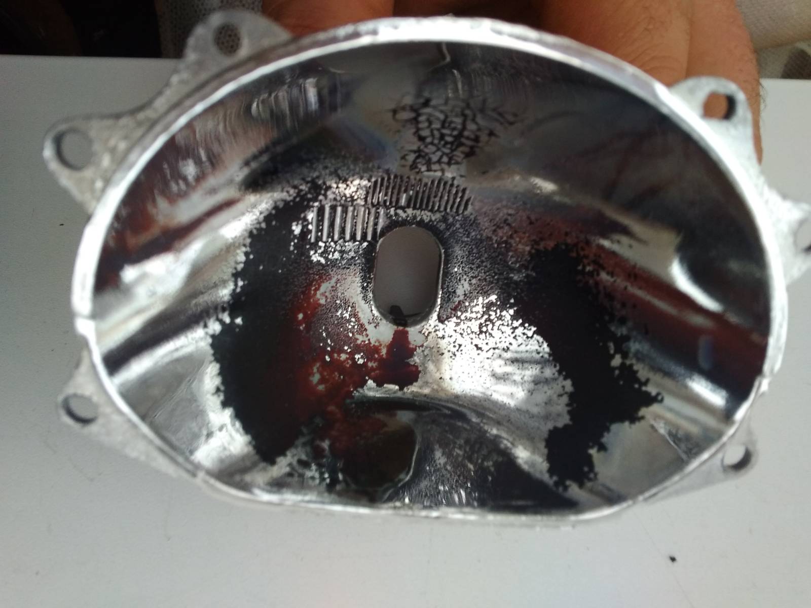

И так , в двух словах о Вольво-фарах от Exemok.
После мойки линз и отражателей стало понятно , что всё очень печально и скорее всего потребуется разборка фар и замена отражателей.
Сделать качественное фото , показывающее состояние отражателя не получилось, поэтому включайте воображение.
В отражателях обеих фар , в секторах прямо над лампочкой , выгорело зеркальное покрытие до черноты в виде контура Беларуси размером 1.5 на 2 см. Ну и вокруг тоже всё было в синюшных подпалах. И на этом можно было бы и закончить.
Вот только дальше начались настоящие непонятки.
От настройки света мы уже ничего хорошего не ожидали , а свет в конечном итоге получился очень достойный. :shock2:
После чего вопрос о замене отражателей отпал сам собой.
Вот теперь объясните мне , как так-то, ксеноновые фары на Вольво с прогоревшими отражателями светят лучше, чем новые оригинальные фары на многих моделях Ауди?

Целую неделю не могли забрать отражатели , которые отдавали на напыление.

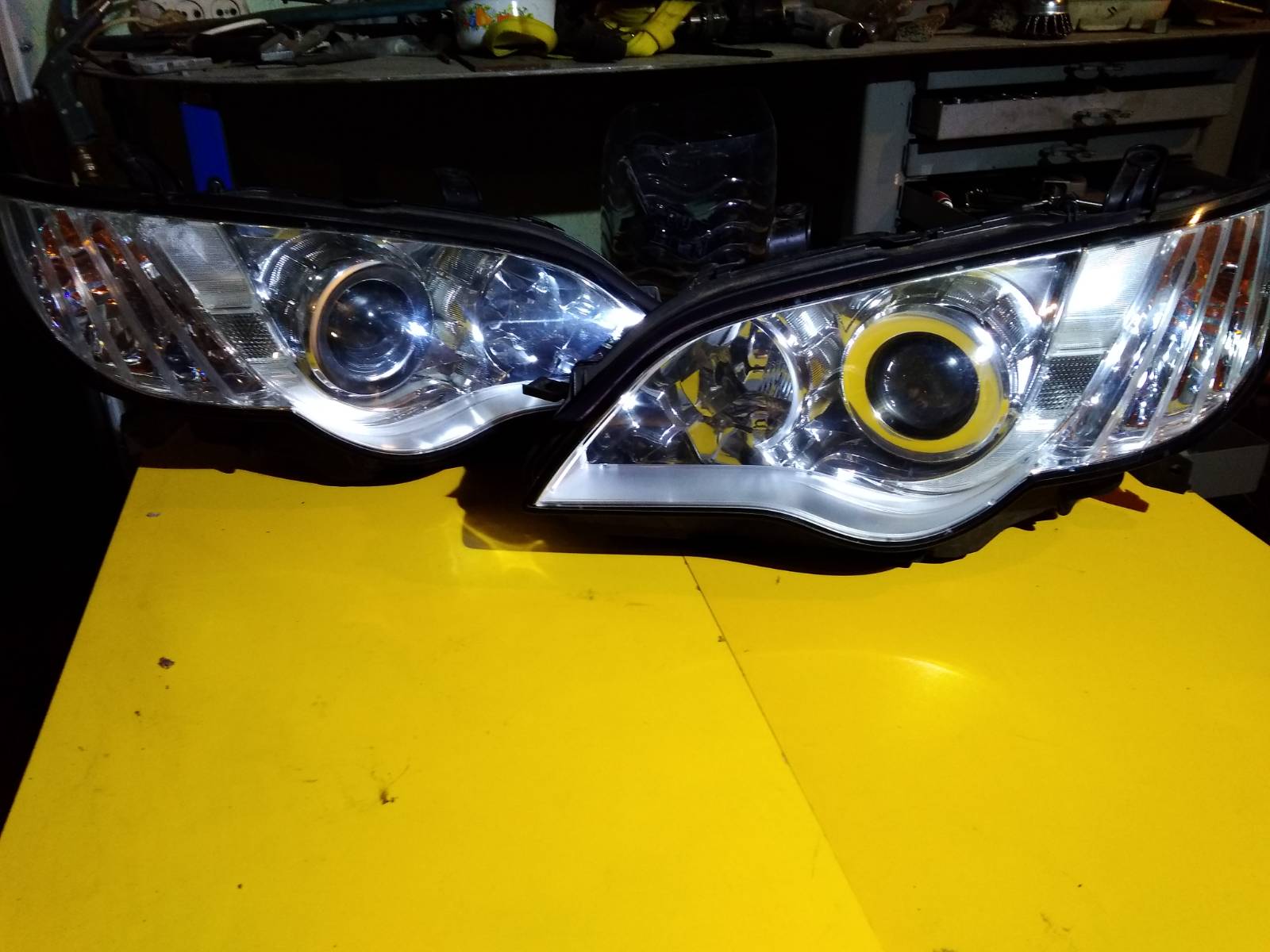

Вчера из Владивостока мне привезли две ксеноновые фары от Суббару в полной комплектации, т.е. со всеми лампочками и блоками розжига.
Кто угадает суммарную стоимость двух фар с учётом доставки , получит бонусную настройку света фар.
Допустимая погрешность 15 долл. ;)
