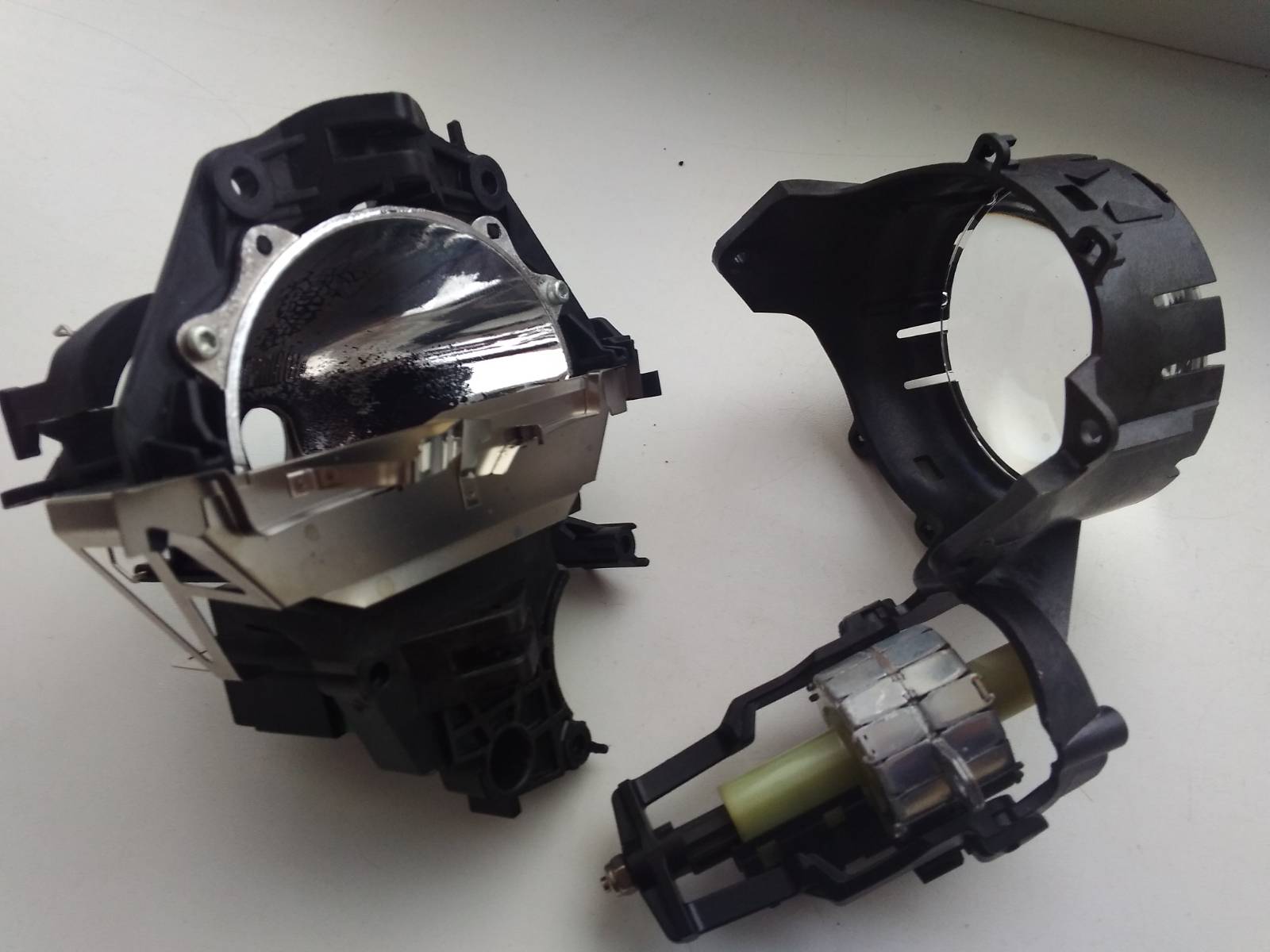

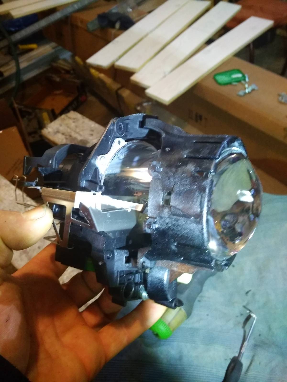

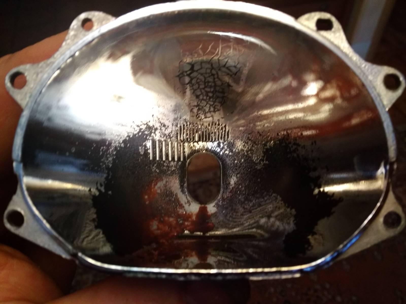

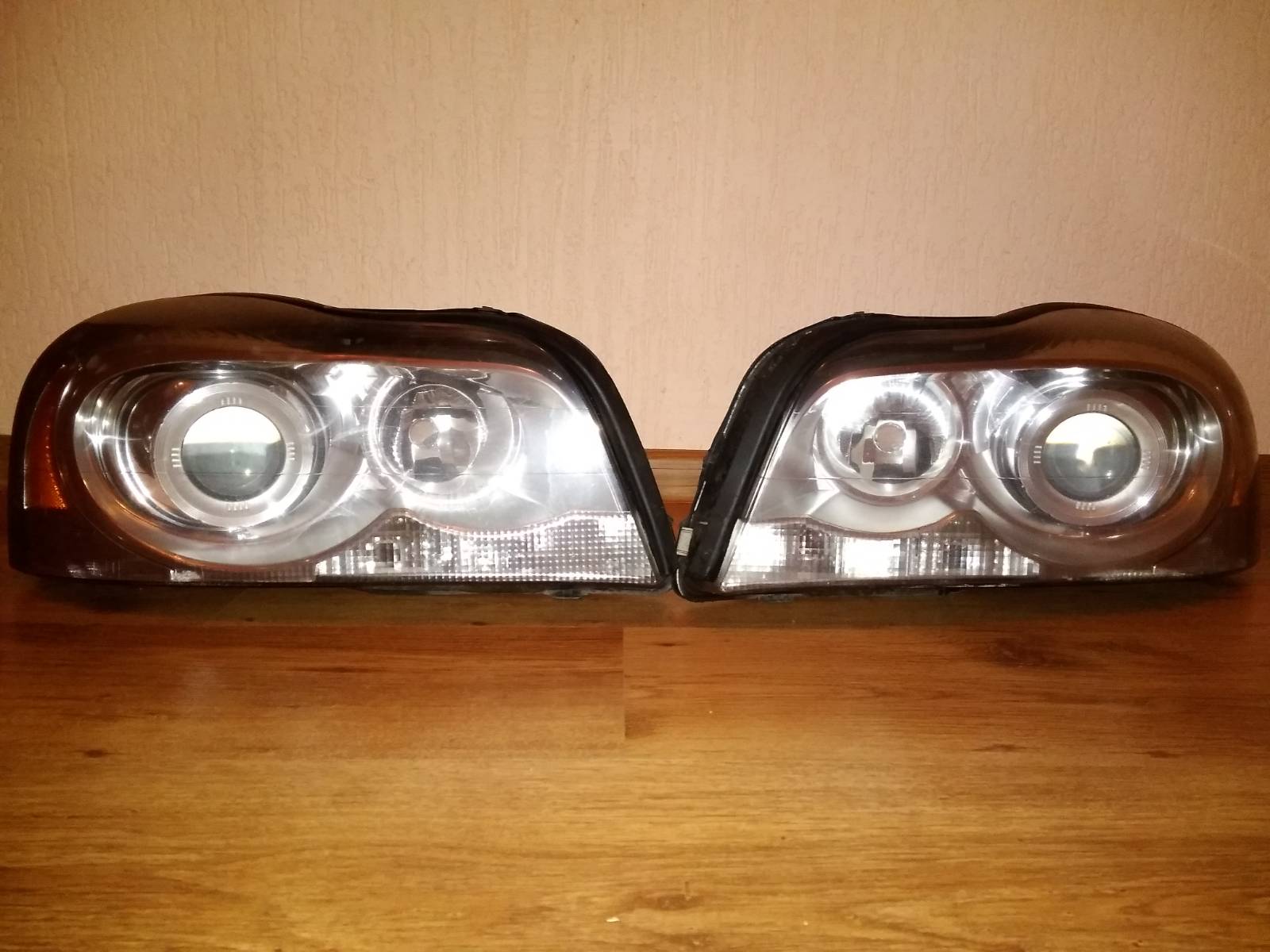

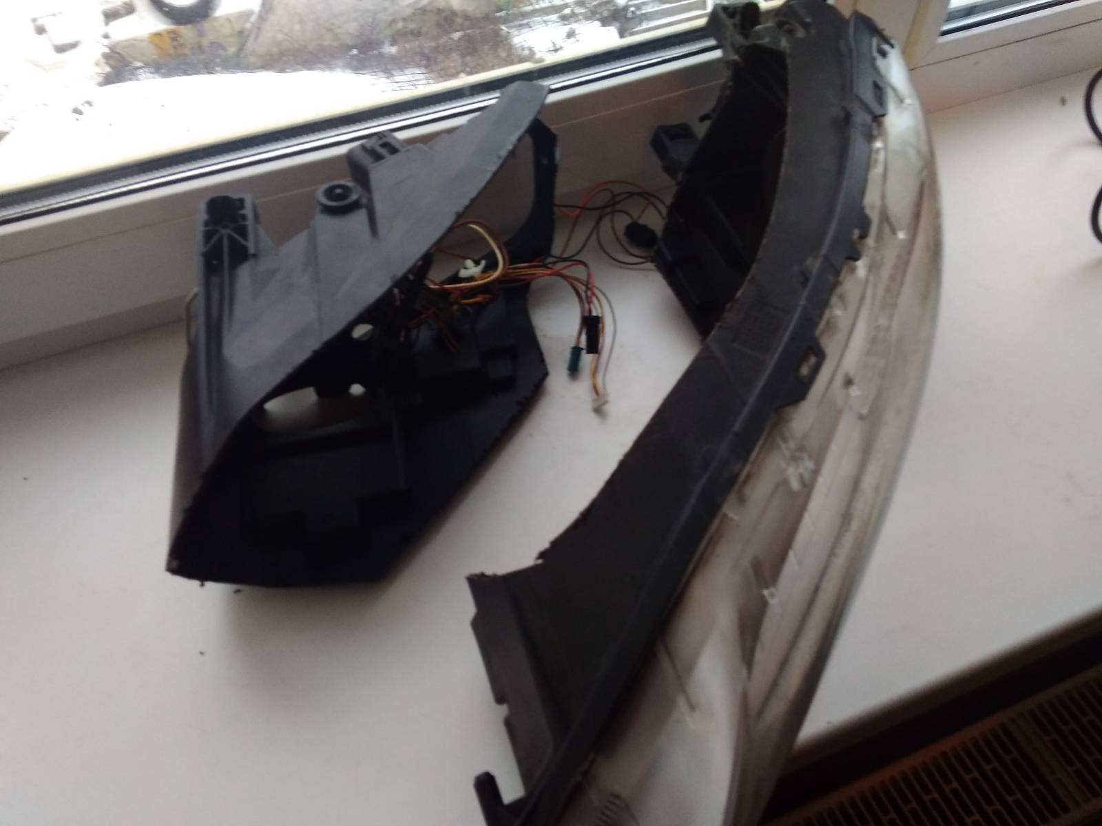

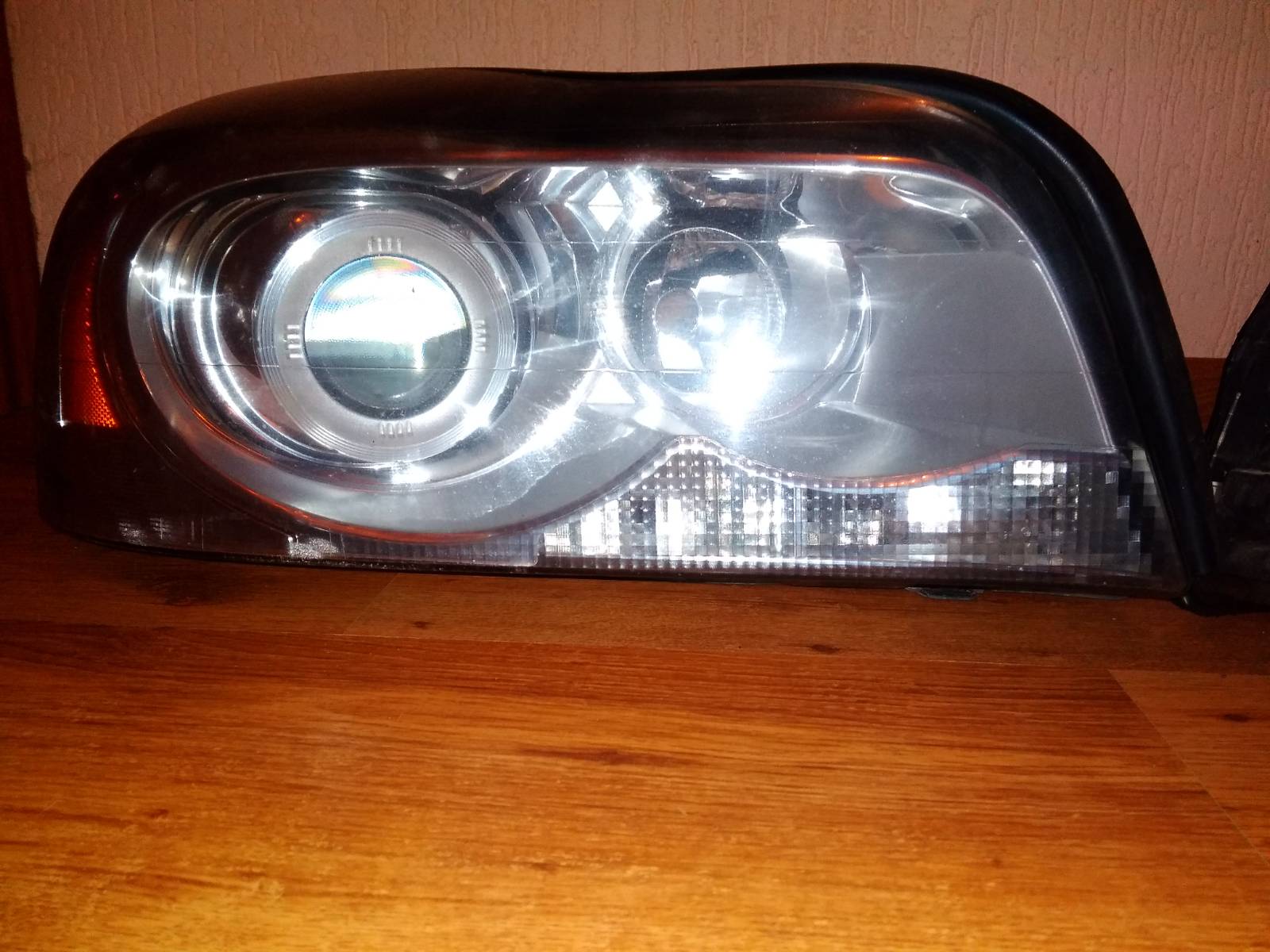

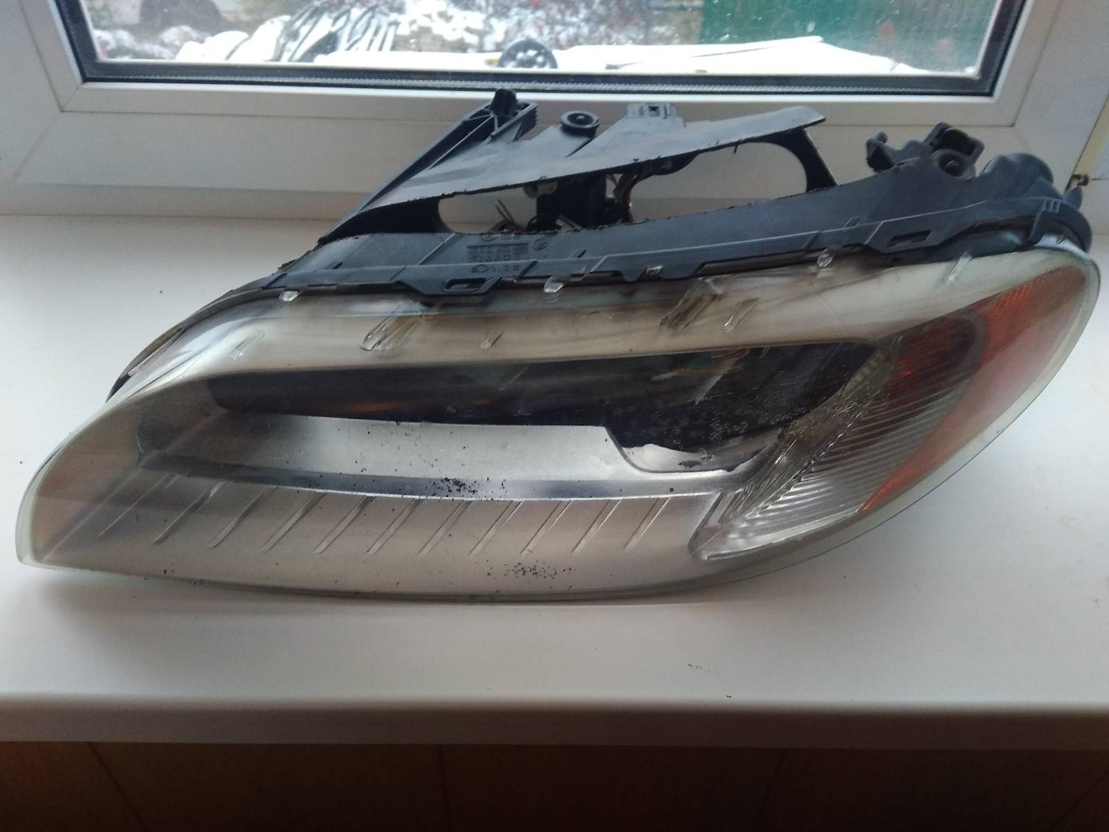

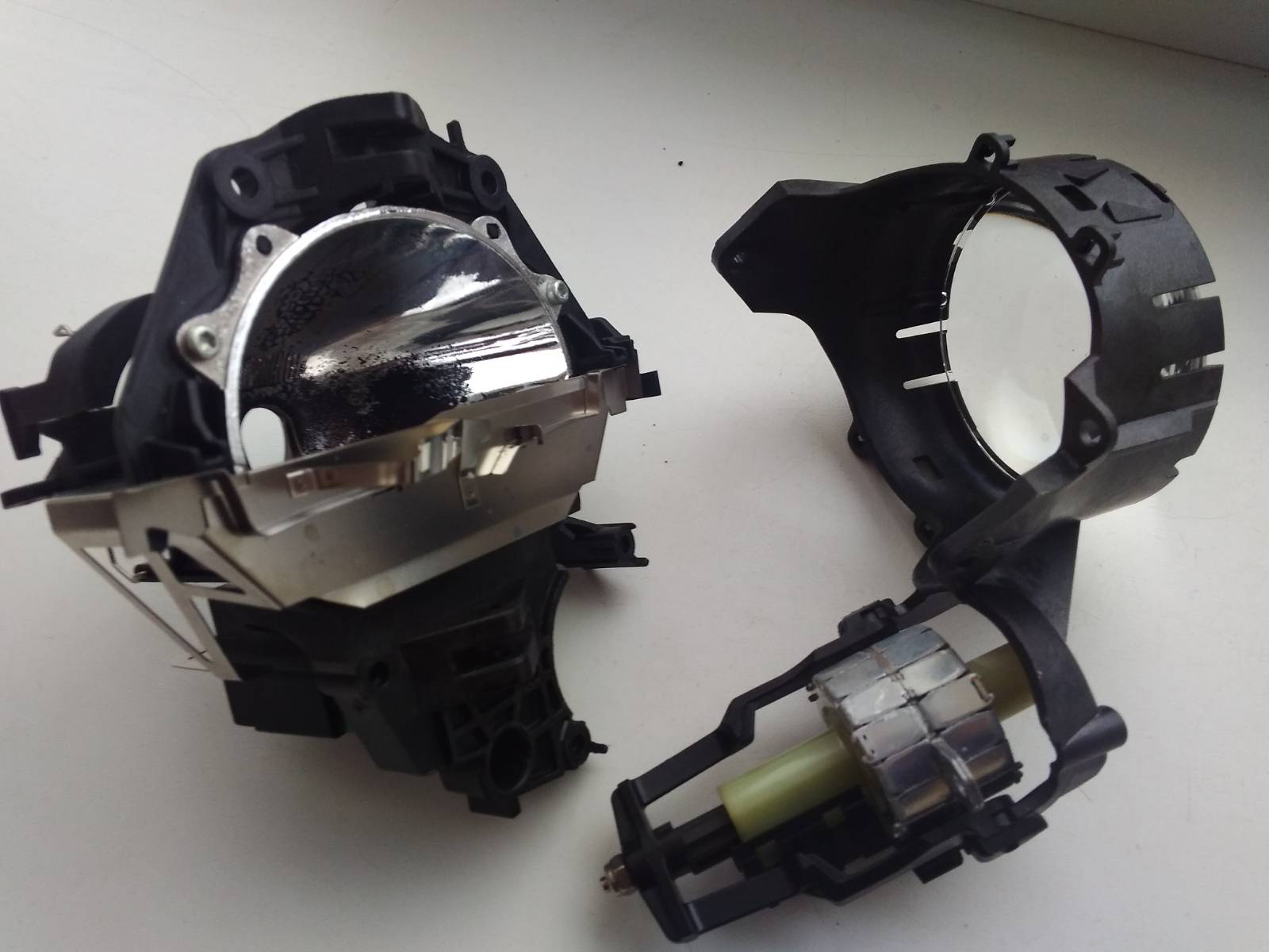

Недавно рассказывал про линзоавнную , ксеноновую фару от Вольво S80, отражатель которой придется отдать в напыление .
Разборку фары произвел с помощью болгарки . :crazy:
Ну а дальше можно без комментариев.

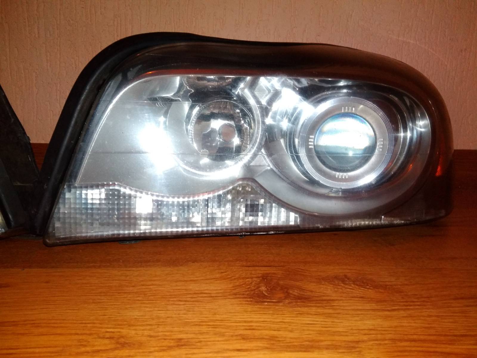

stolyk писал(а):Источник цитаты ксеноновую фару от Вольво S80
мамо! что стало с отражателем!!! а какой пробег на авто????

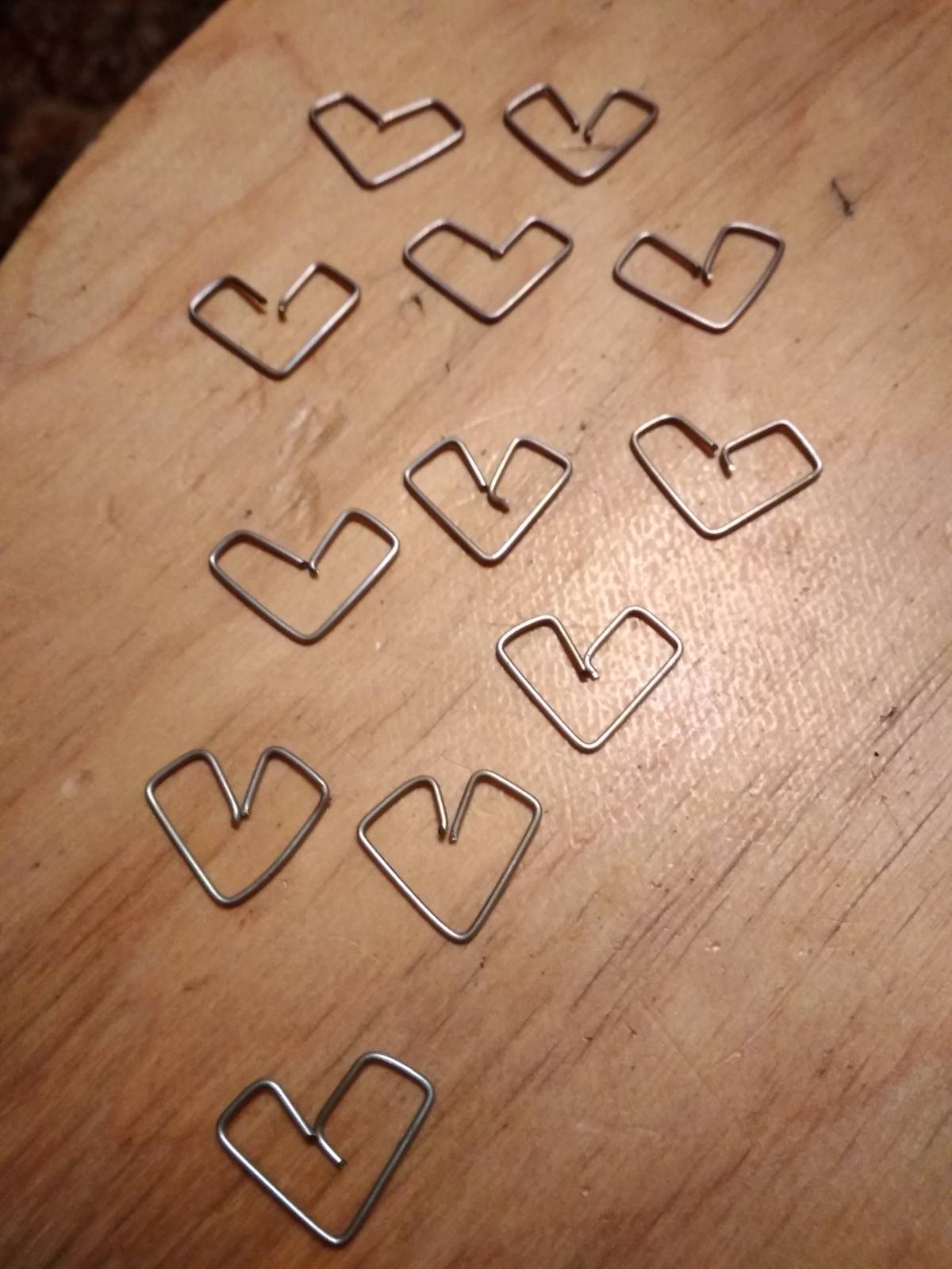

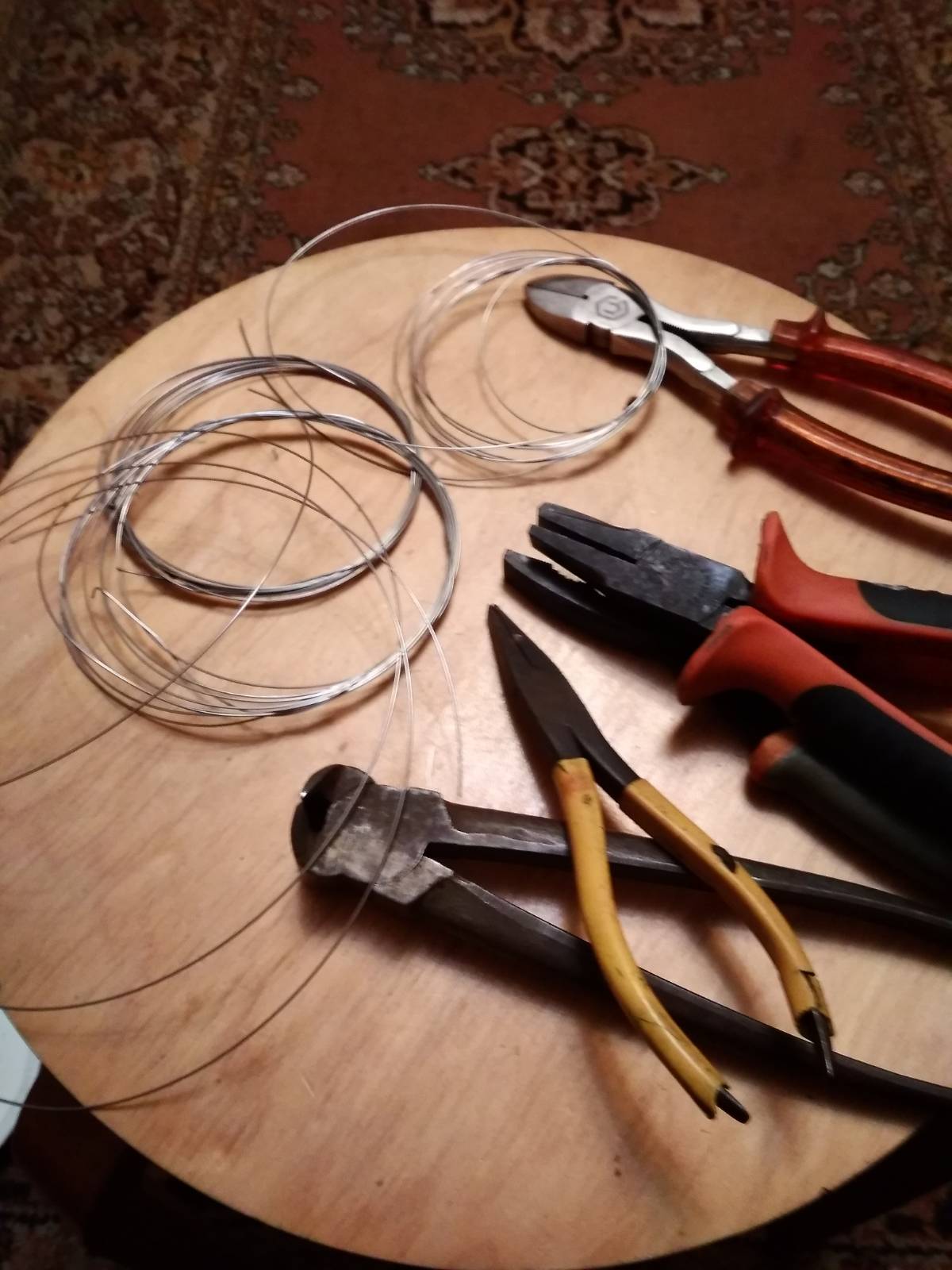

Про ремонт пластика (корпуса фар, бампера и прочее. ) я очень много рассказывал и показывал.
Вчера наконец нашел возможность еще больше улучшить качество ремонтов, я начал изготавливать металлические скрепки , предназначенные для армирования сварных швов в пластике из НЕРЖАВЕЙКИ.
Ранее использовал обычные канцелярские скрепки, анодированные либо омедненные, но они через какое-то время (2-3 года) начинали ржаветь, а это не очень эстетично выглядело. :pardon:
В ближайшее время произведу ремонтную пайку нержавеющей скрепкой, отчёт как всегда сможете найти здесь.
Отправлено спустя 1 минуту 52 секунды:
Прикольно получились сердечки, типа " сделанно с любовью". :yes:

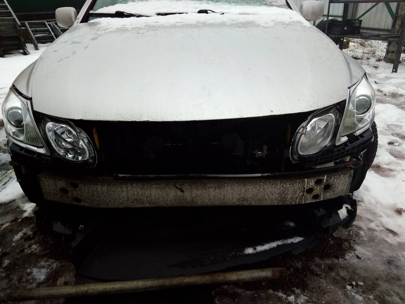

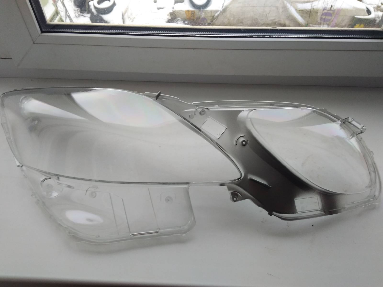

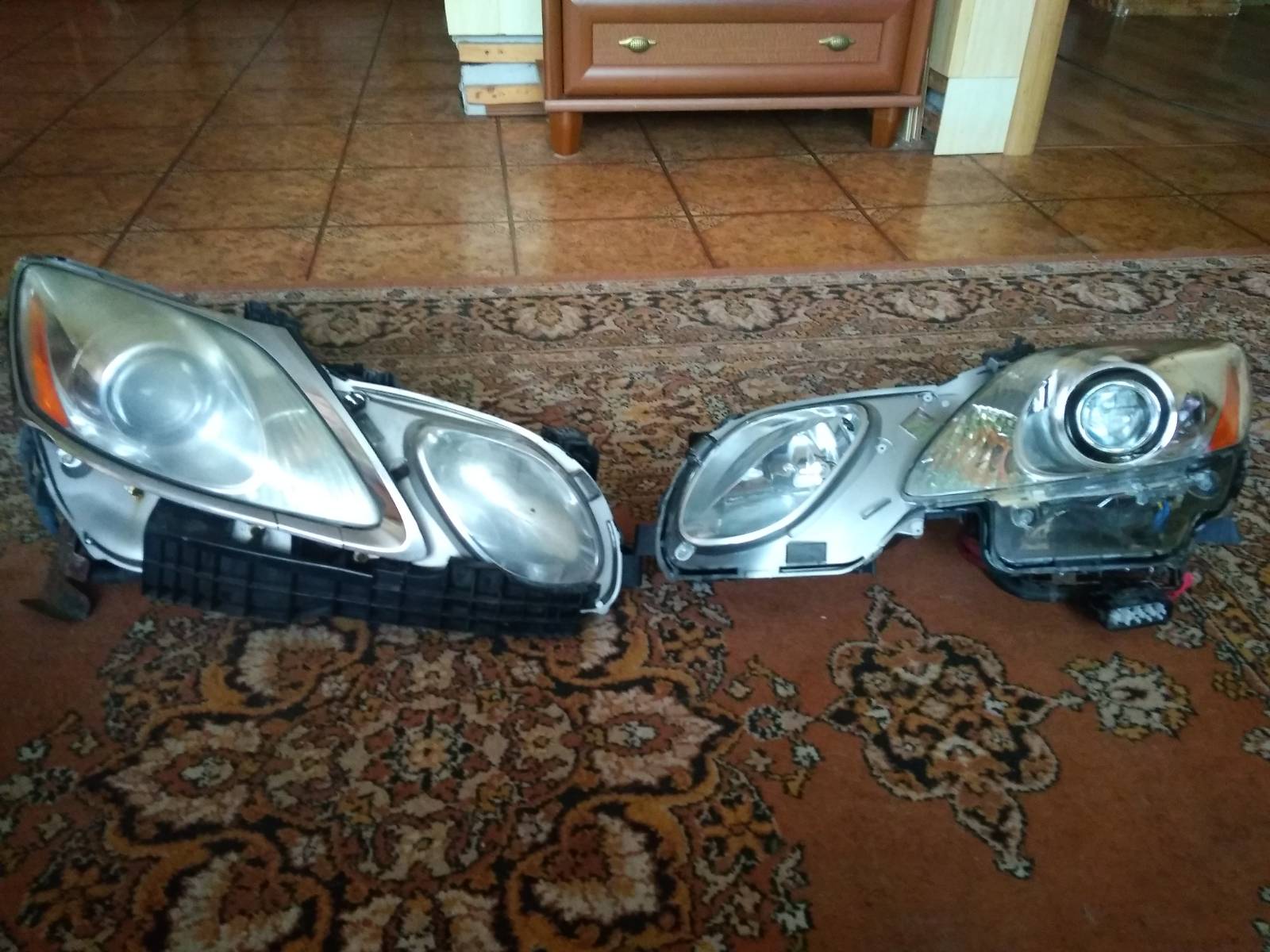

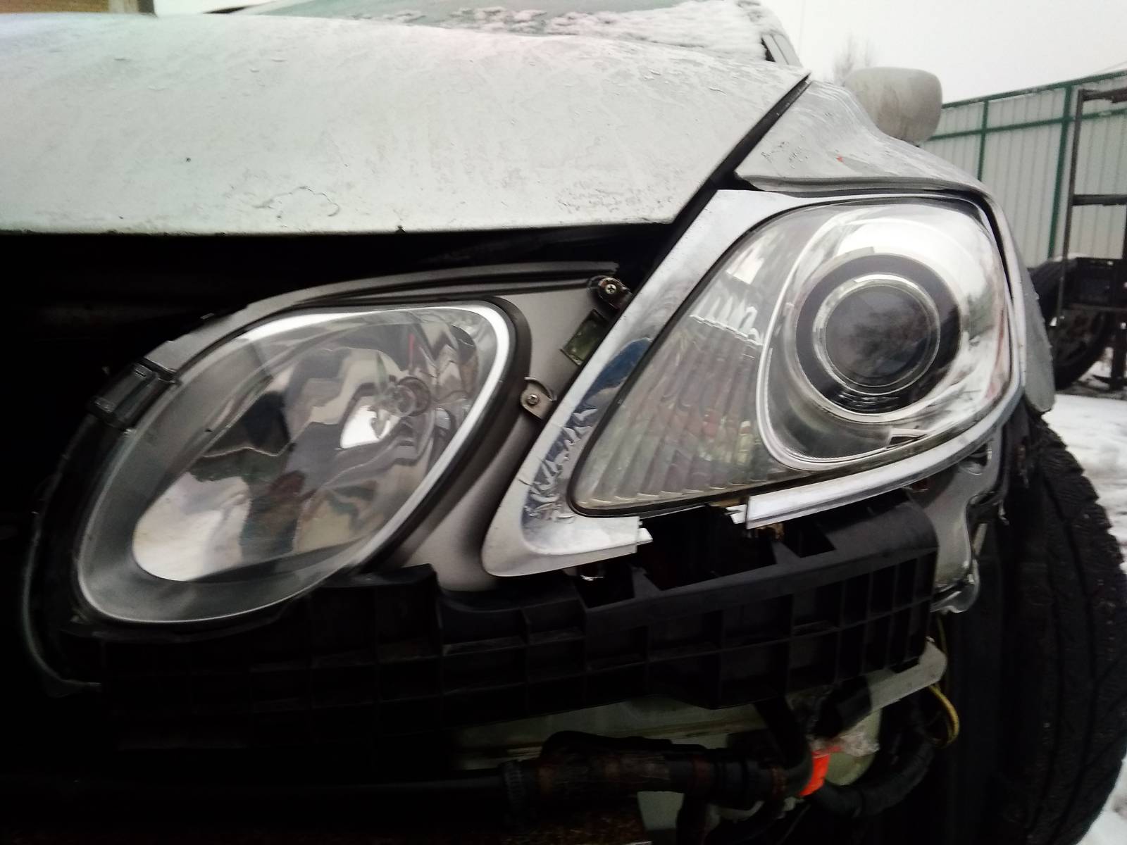

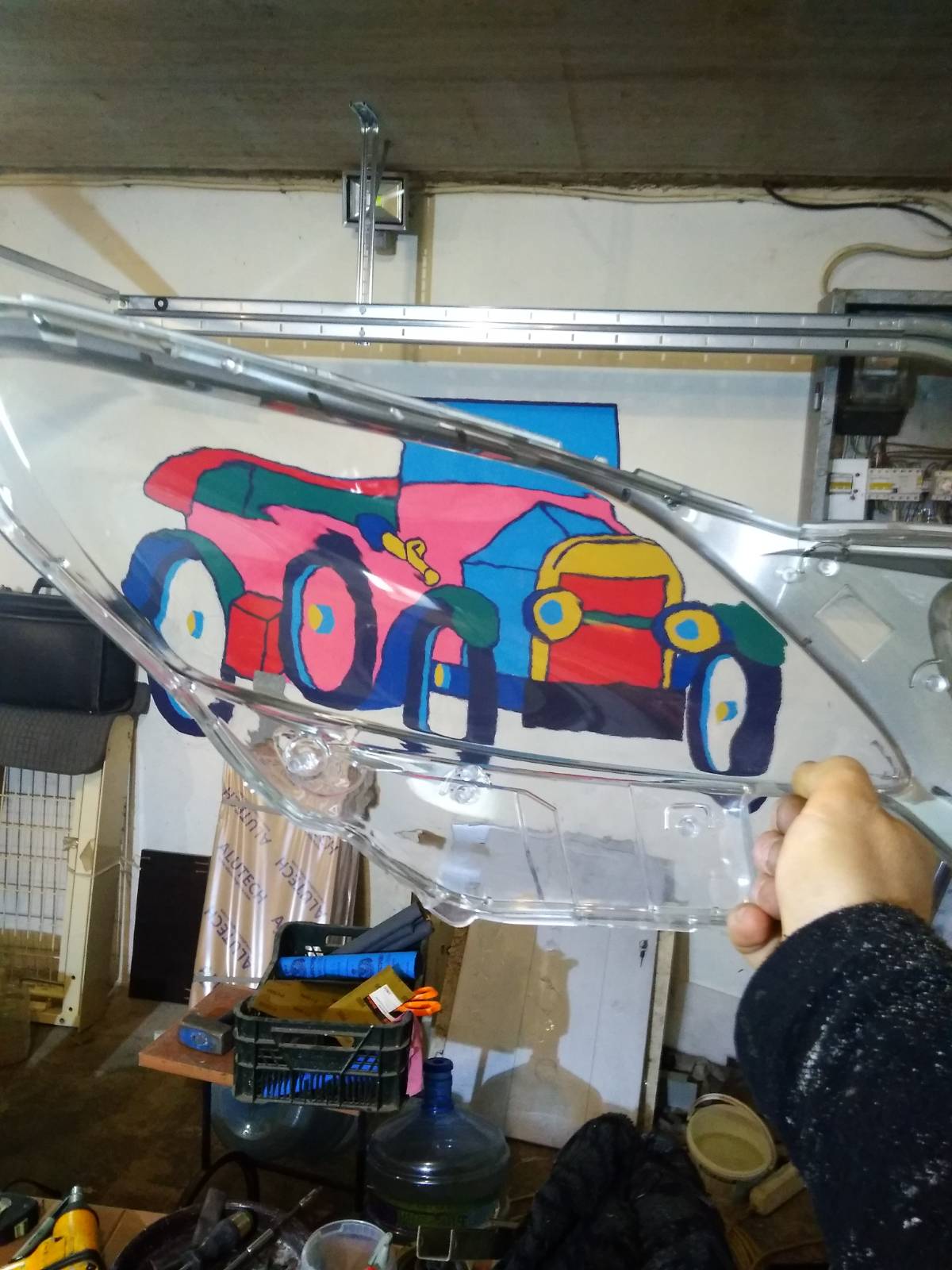

Наконец дошли руки оставить комментарий по поводу качества новых ремонтных стекол фар из поликарбоната.
На днях устанавливал новые стекла в фары Лексуса и перед установкой решил посмотреть через стекло на мир под разными углами.
Стекла приехали из Йошкар-Олы.
Внешне добротные, но пластик на просвет "волнистый". Ломает линии . Сравнивал с оригинальными заводскими , реально по этому параметру отличаются.

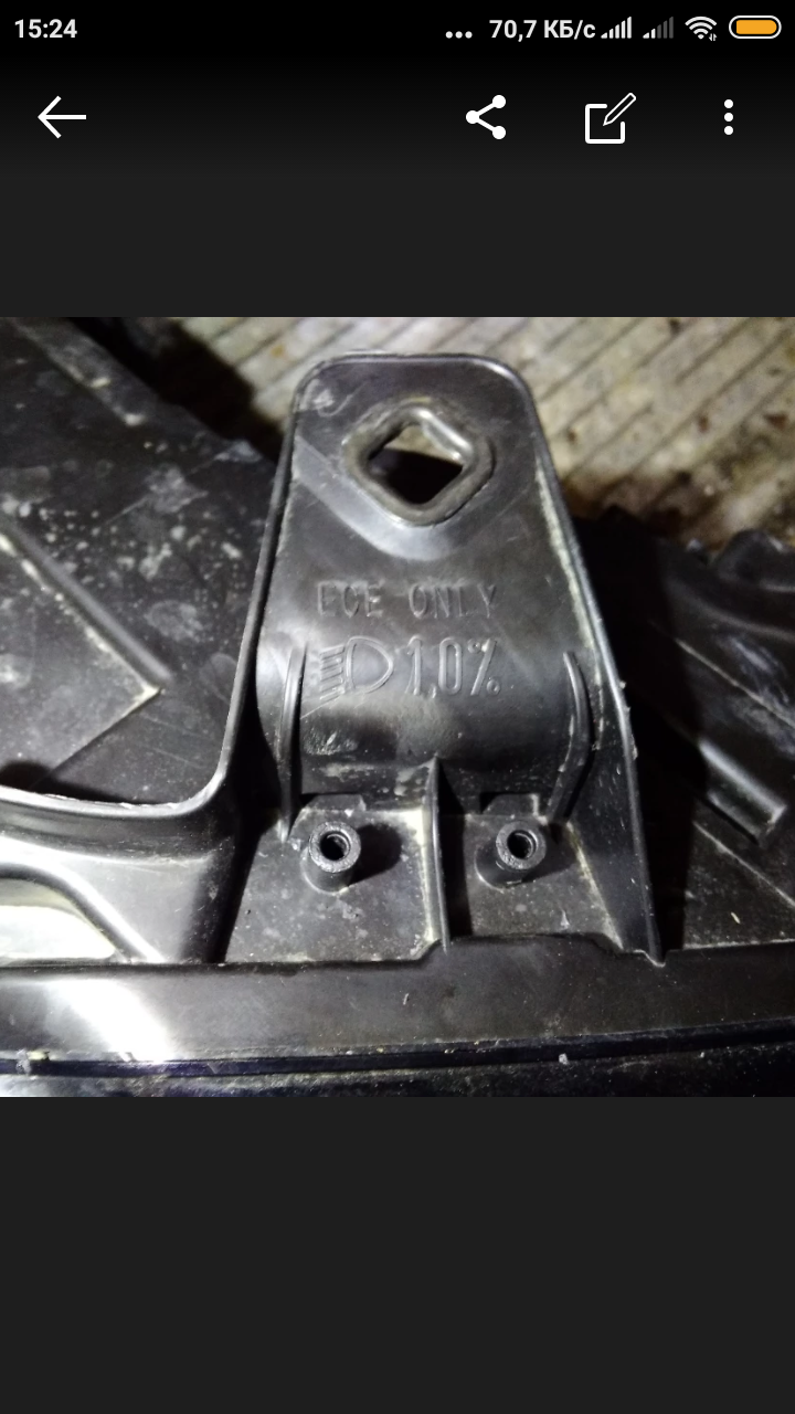

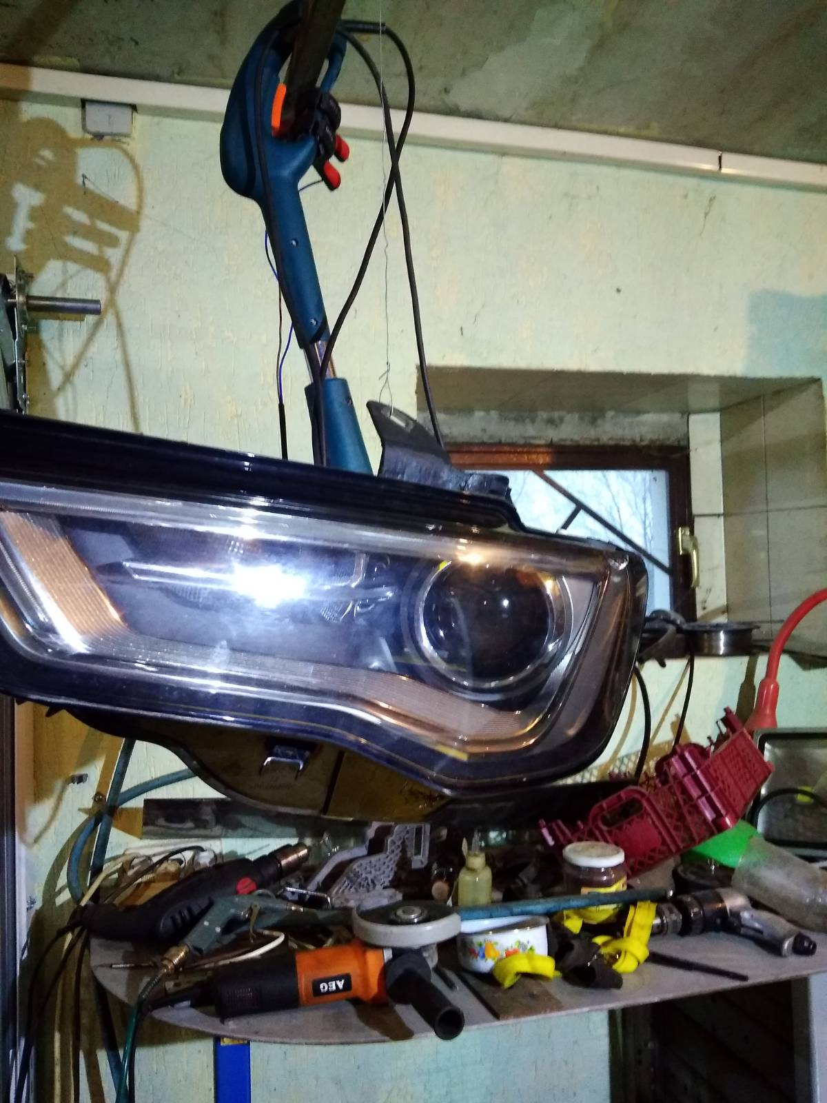

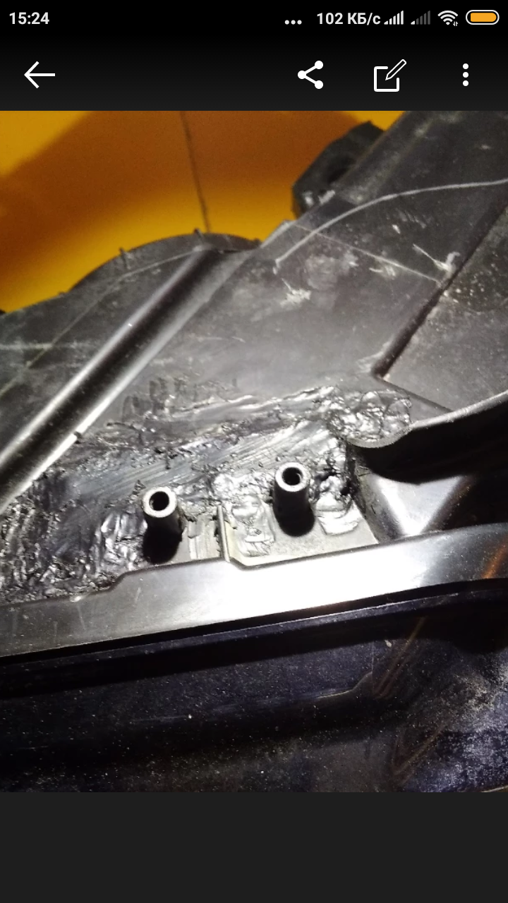

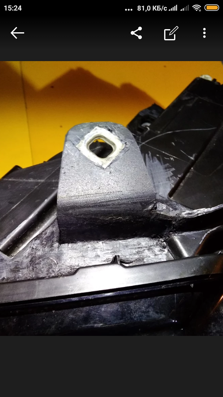

В статье рассказывается о чудовищных ремонтах, я вчера делал Аудюху, по-моему немного лучше получилось.
В какой-то мастерской тупо заварили дыру, образовавшуюся в момент слома крепления.
Армирование не применялось, это выяснилось в процессе переделки.
Использование ремкомплетных "ушей" не представлялось возможным по нескольким причинам. На следующей фото можно видеть , как выглядит оригинальное крепление.
Пришлось немного попотеть, чтобы получилось нечто похожее и надёжное.
На последнем фото фара подвешена за ремонтное крепление.

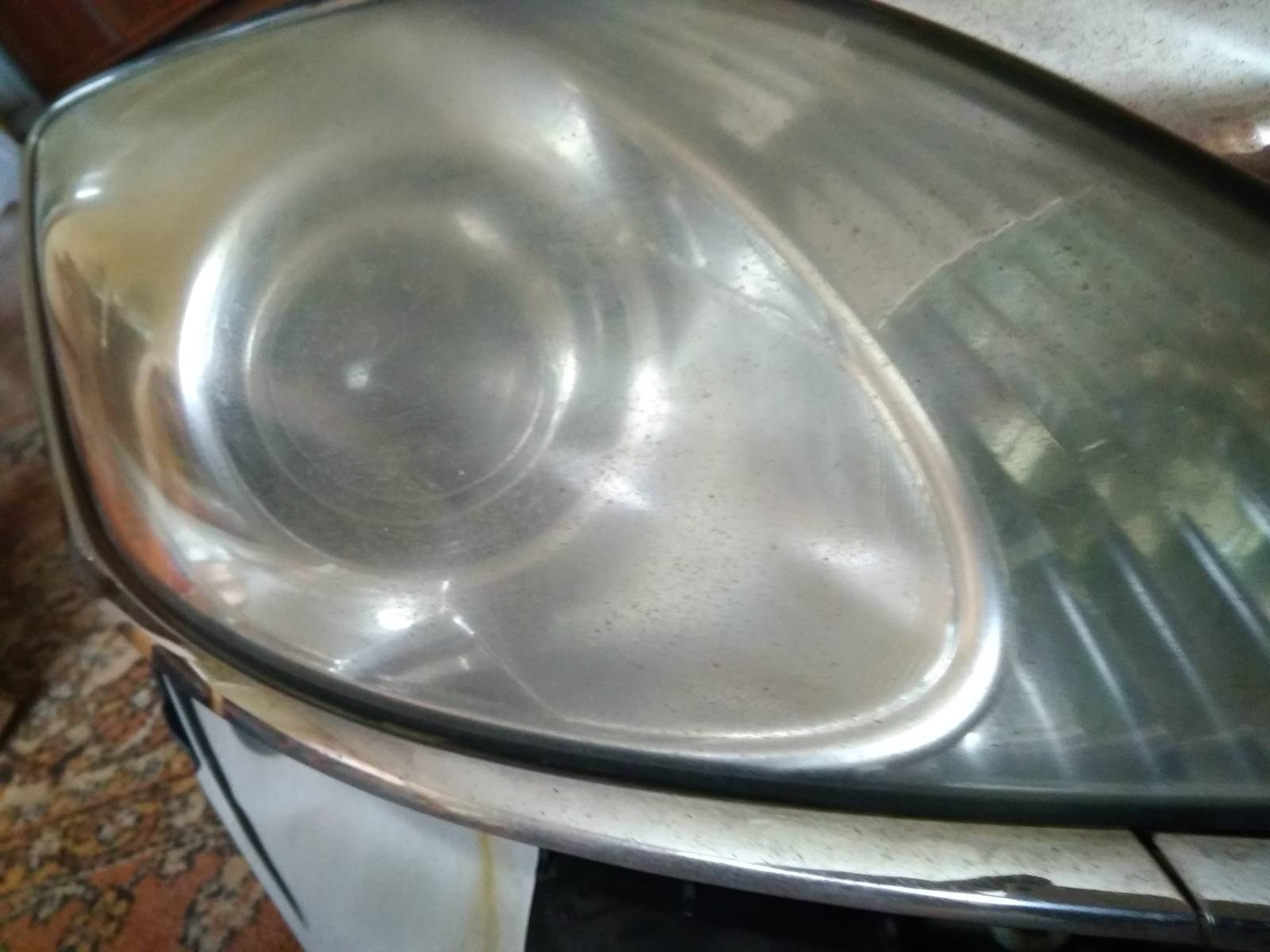

Хотелось бы знать , что объединяет людей на Субару, Вольво, Хундай и прочее в ауди-клубе?
Клубень хочет получить достойный свет от фар с пробегом в 200 тысяч.
Внешне фары выглядят очень достойно, но свет слабоват. Установка Найт брекеров не сильно помогла.
Провести полноценную диагностику состояния отражателя не представляется возможным.
Хотелось бы верить , что у них состояние получше, чем у тех , что в посте в начале страницы.
Я предложил мойку фар.
После оценим результат.
