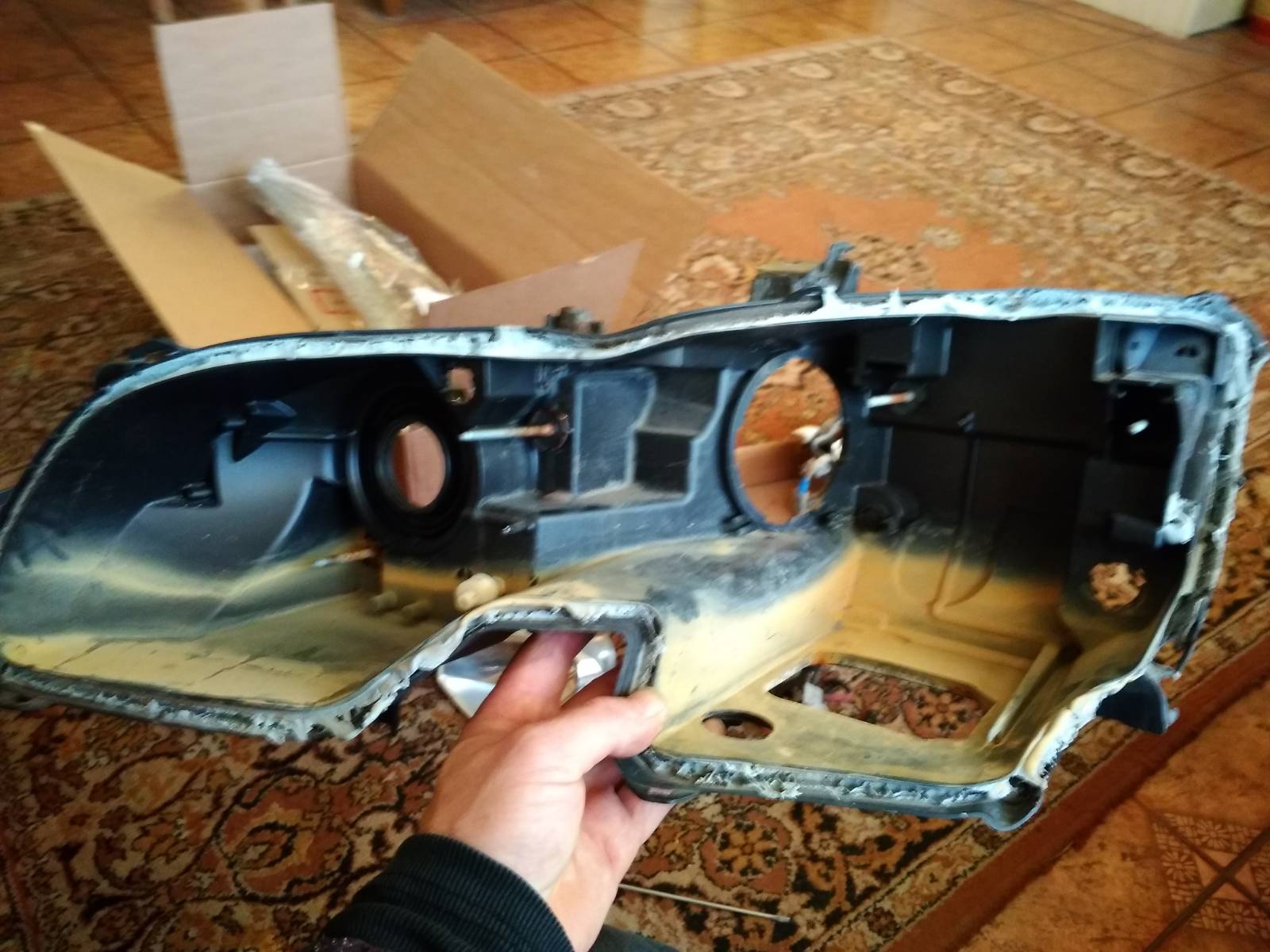

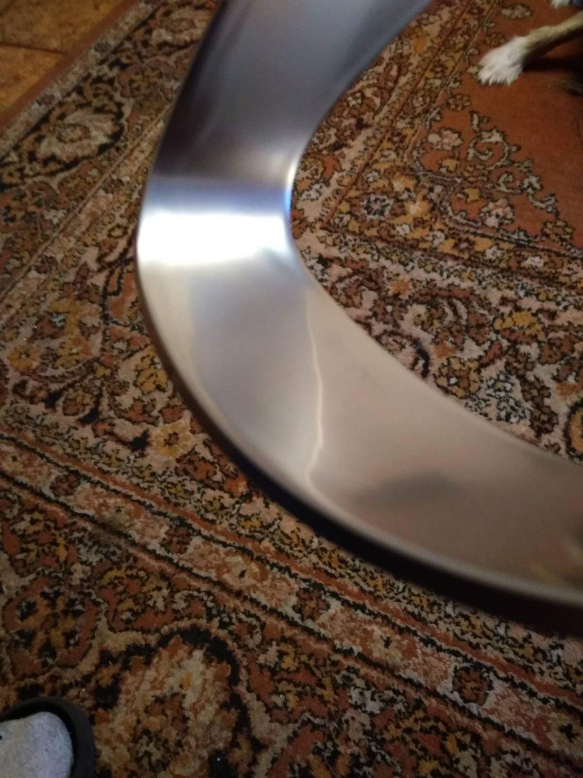

Я уже зарекся когда-либо ещё делать напыление отражателей, но тем не менее бывают ситуации , когда хоть тресни , а надо.
Приехала Вольво S80 , линзованный ксенон, 2008 год , фары в чудовищном состоянии.
Хозяин попробовал найти живые отражатели в России, но не прокатило.
Попробовал найти у нас фары бу, тоже нулевой результат.
Теперь хочешь не хочешь , а придется делать вакуумное напыление отражателей. При этом фары неразборные и в добавок адаптивные, короче хлопотное это дело.
Про покупку новых как вы понимаете речь не идёт вообще. :pardon:

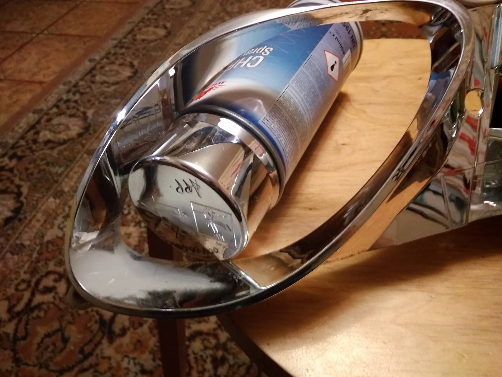

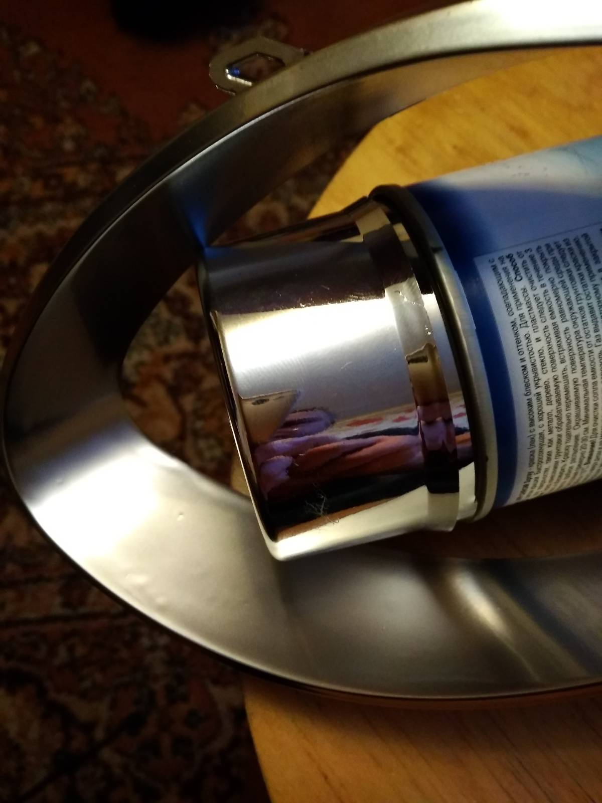

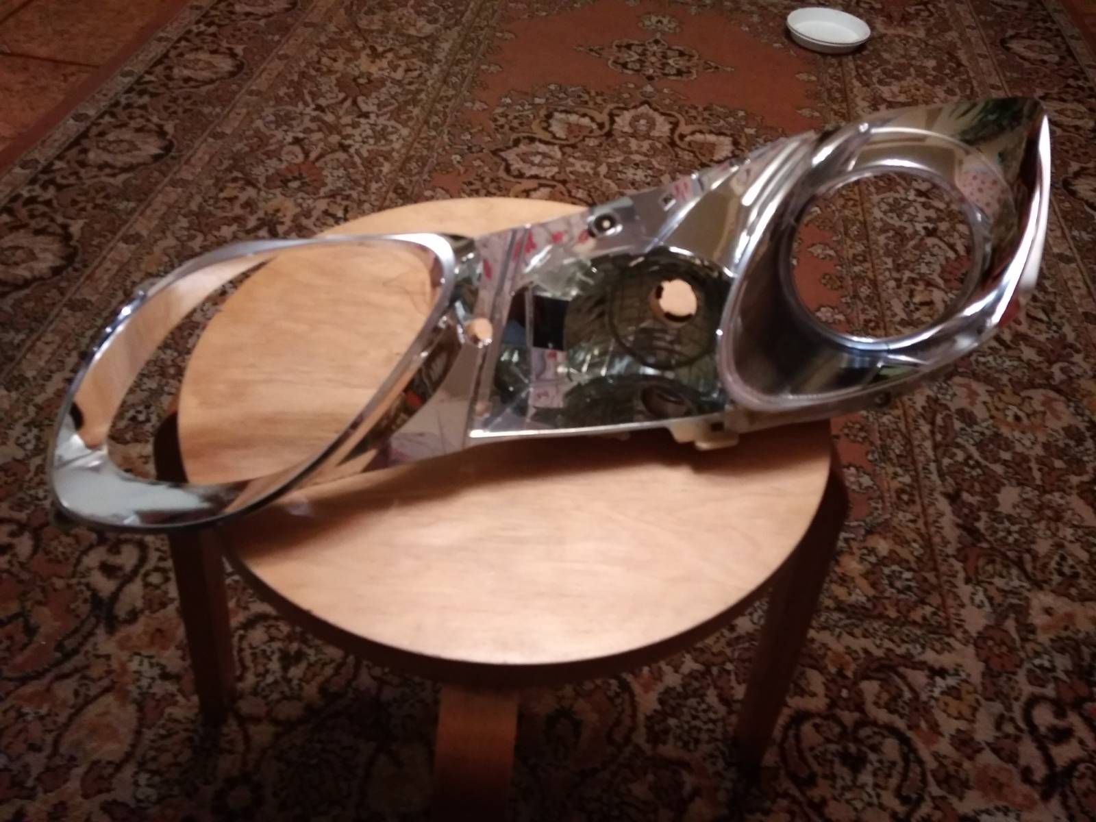

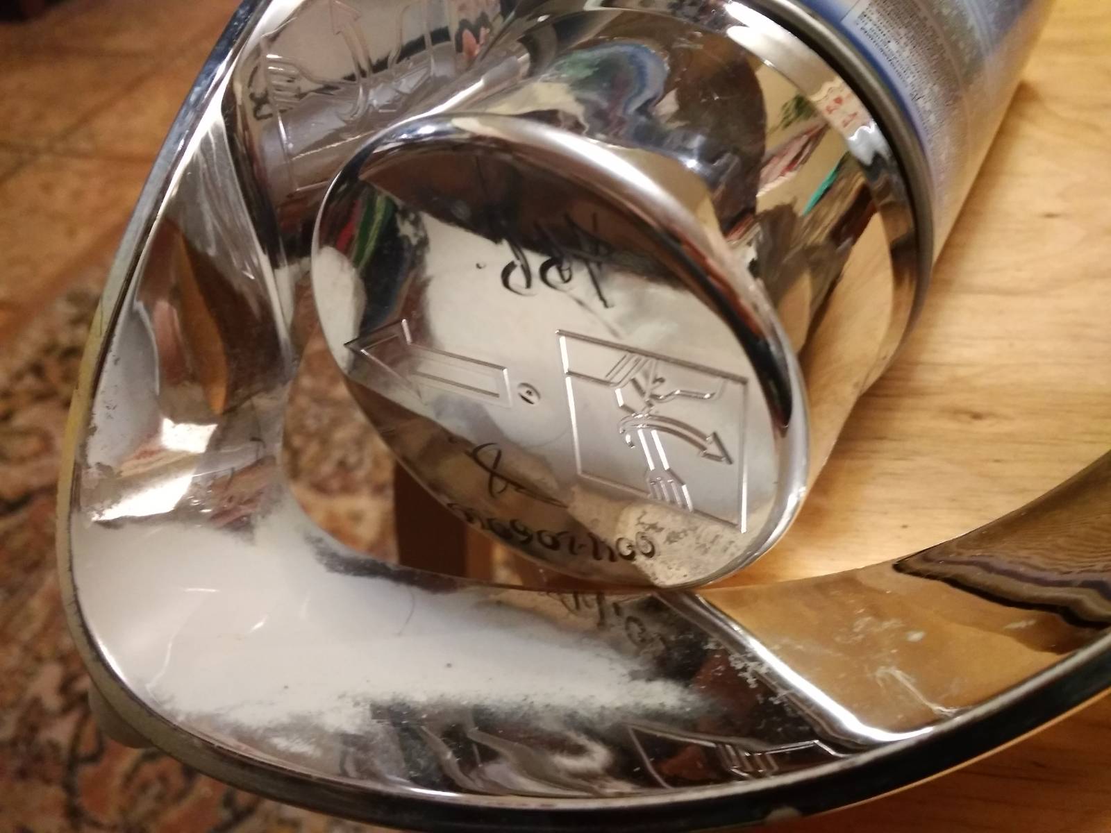

По просьбе владельца Лексуса пришлось заняться "колхозингом". :pardon:
Фара утонула , хром на декоративной маске облез частично, было решено просто запылить небольшой кусочек краской типа " хром".
Завтра посмотрим результат. :smile:
Отправлено спустя 14 минуты 29 секунды:

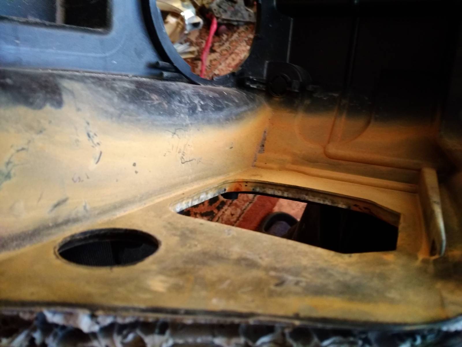

Чтобы вы понимали насколько владельцы авто могут забить Х на фары , смотрите сами
Из фары вылилось примерно 1.5 литра воды вместе с кусками блока розжига. :facepalm:
Рыжий цвет обозначает уровень воды, стоявшей в фаре.
Сообщение stolyk » 02 дек 2018, 09:29
И так , результат покраски.
Результат терпимый , но нихрена ни то , что на колпачке. ;D

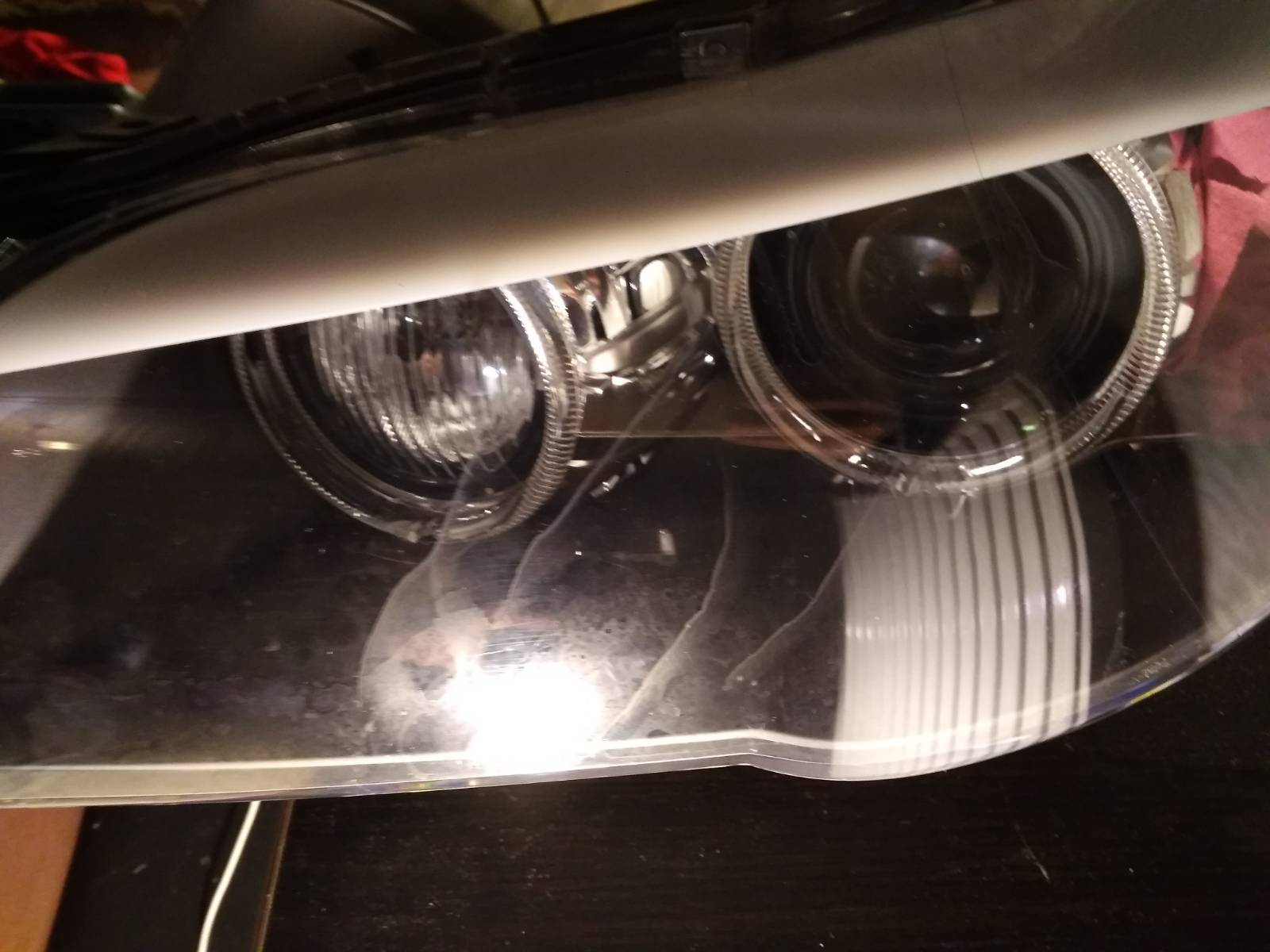

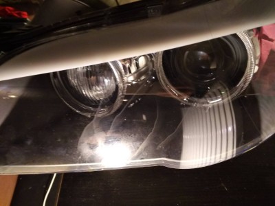

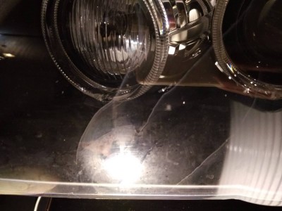

Как правильно испортить хорошую и дорогую вещь ?
Достаточно тупо во всем довериться Ютубу. :smile:

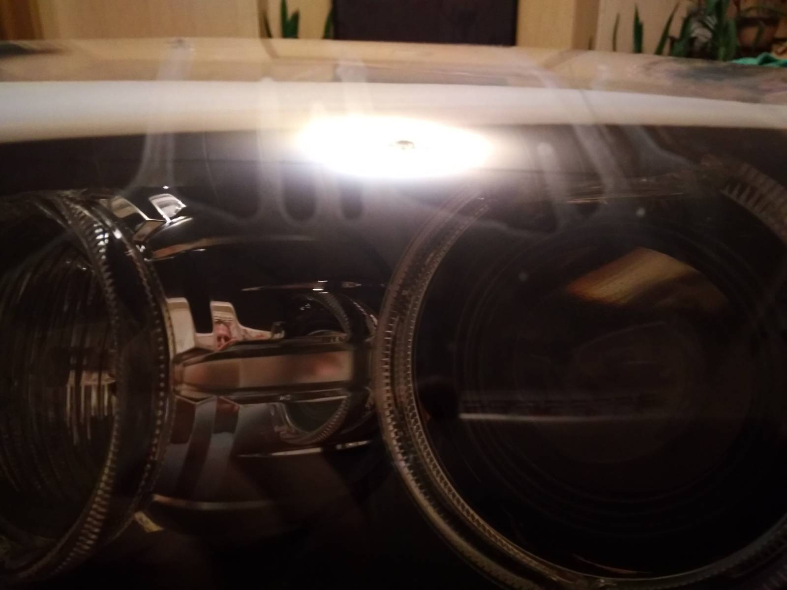

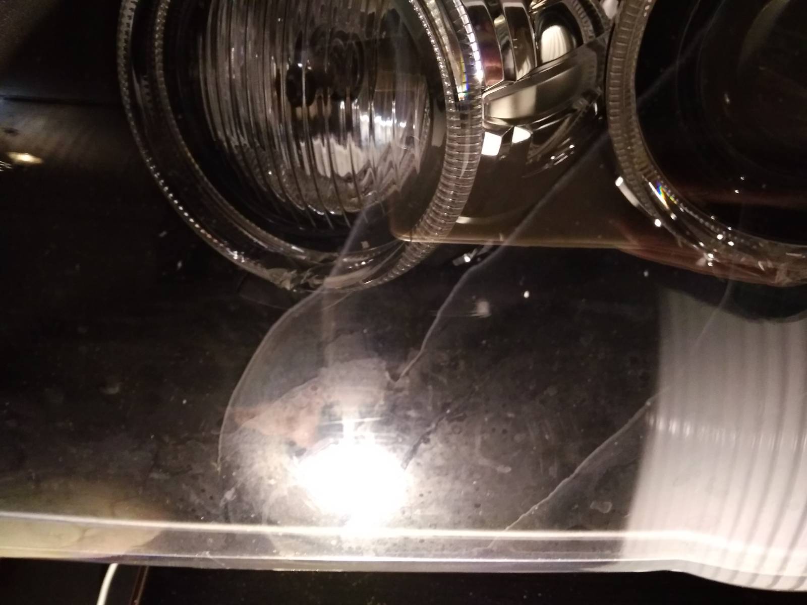

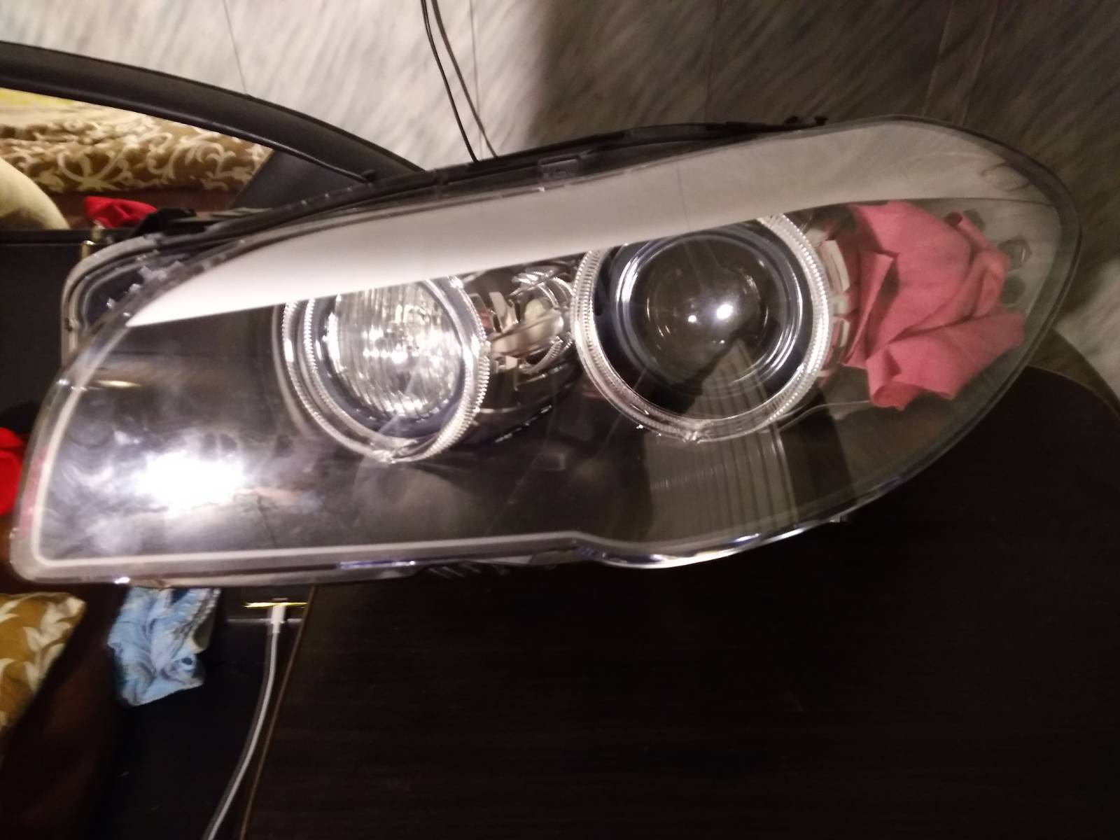

Мойка фар на первый взгляд кажется чем-то не очень сложным. Сложно после перемыть и исправлять косяки.
Фару от БМВ помыли с какой-то хней.
Пока ещё не мыл и даже не представляю , получится или нет исправить этот ужас.

Notzeal, да это разводы , только оставлены химией.
Ерши в процессе мойки вообще никак не помогли.
Остаётся вариант вскрытия неразборной фары и полировки стекла изнутри .
Этот вариант мне совершенно не интересен и я откажусь. :nea:

stolyk писал(а):Источник цитаты Notzeal, да это разводы , только оставлены химией.
химические разводы растворяются только другой химией :(
что-то типа солевых следов, например вода была жесткая и остались соли кальция на стекле. С чайника или краника в ванной ершами хрен что отдерешь. Только химия.
Сообщение alejandro82 » 03 дек 2018, 11:43
Там стекло (пластмасса) наверное в реакцию вступило. Другая химия может усугубить.
stolyk писал(а):Источник цитаты Из фары вылилось примерно 1.5 литра воды
Может если и туда воды налить разводы не будут видны? :crazy:
Сообщение stolyk » 03 дек 2018, 11:48
alejandro82, Notzeal, поможет только разборка и полировка. :pardon:
Сообщение alejandro82 » 03 дек 2018, 12:00
stolyk, только никто это не будет делать. И будет счастливчик и дальше искать на ютубе решение проблемы.

alejandro82, фару от БМВ пришлось вернуть хозяину в её ужасном состоянии. Но....
По совету клубней я предложил перемыть фару той же хней , какой её испортили. Надежда как бы ещё есть, да и цена эксперимента невысокая.
Владелец уехал , но обещал вернуться. :smile:
