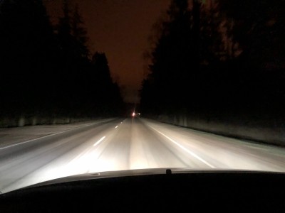

Rezaka™, Вова признайся , вспотел в процессе мойки фар ? :smile:
Маркетинг рулит?
Цифры на упаковке просто какие-то нереальные.
:crazy:
Отправлено спустя 4 минуты 47 секунды:
Здесь лучше видно.
Отправлено спустя 1 минуту 19 секунды:
Осветили Кюшку.

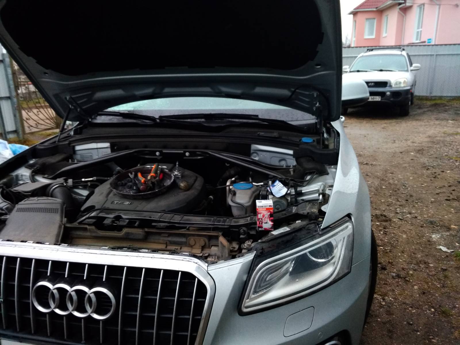

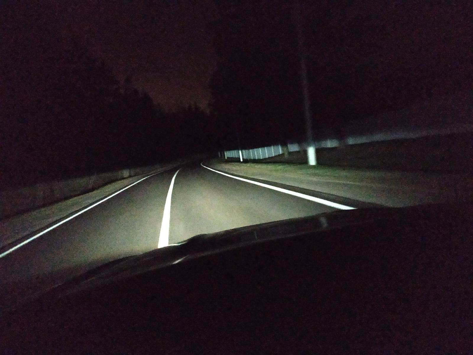

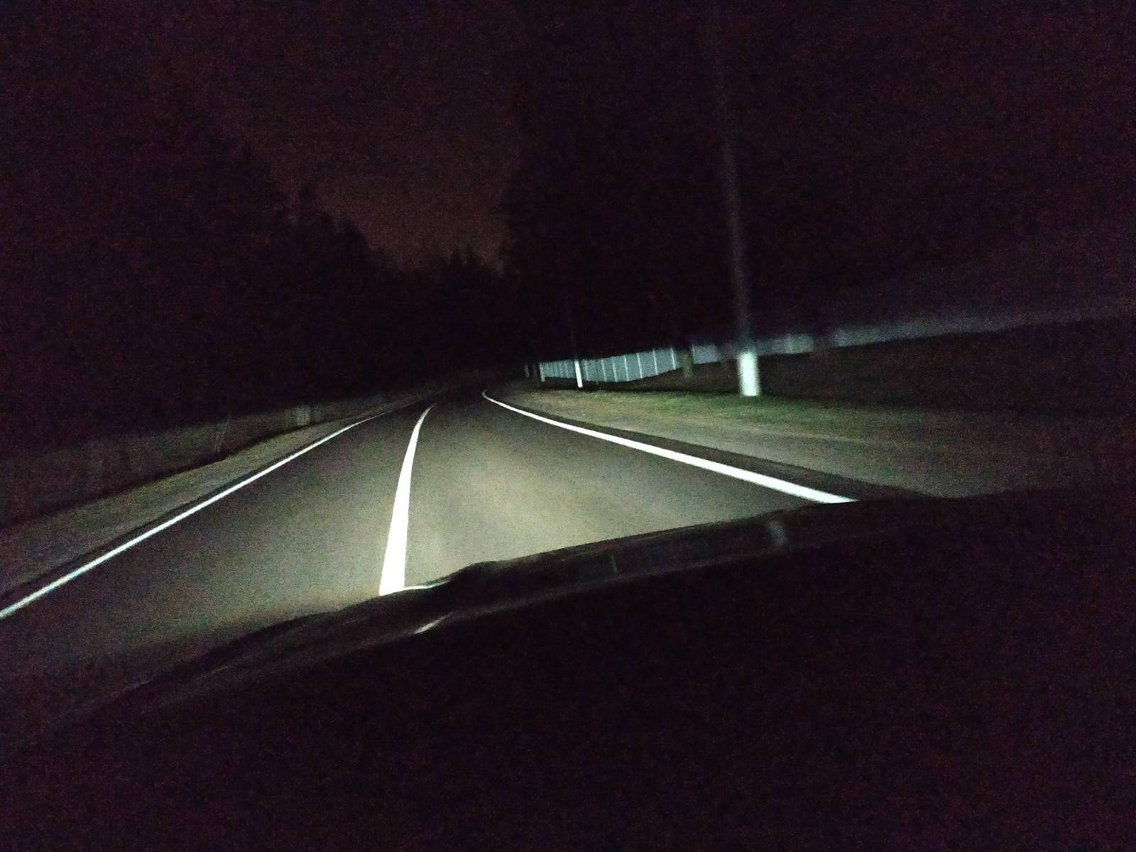

А я, тем временем, после мойки фар заехал на их полировку и затянул в пленку Llumar. Также установил новые лампы OSRAM Xenarc Night Breaker Laser в цоколе D1S (вместо уже подгулявших Osram Night Breaker Unlimited). С противотуманками тоже произошли обновки :rabota1: отполированы, затянуты в пленку и установлены новые led лампы Zdatt Aladdin с aliexpress :yes:
Сегодня подъехал к Юре на регулировку :good: за что ему огромное спасибо. Может и его отзыв будет.
Еще интересный момент, почему я решил заняться профилактикой фар. В последнее время с наступлением осени стал замечать, что уже не так комфортно ездить в темное время суток, света явно не хватало :? И только сегодня в процессе настройки я вспомнил определяющий фактор, почему так плохо было ездить :oops: я совсем забыл, что в конце лета менял задние пружины :D (одна лопнула :sad: ) и фары соответственно светили «под себя».

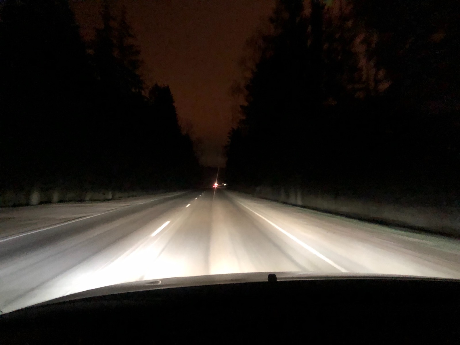

Ближний
Ближний + ПТФ

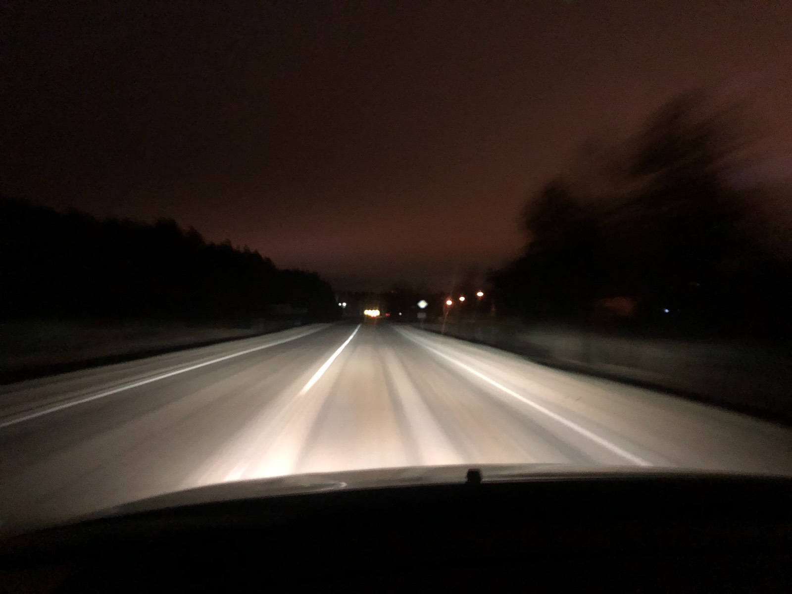

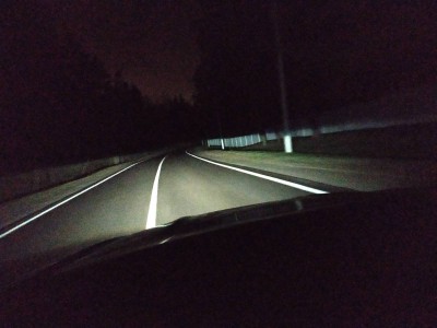

Кстати, на фото от Rezaka очень хорошо видно как направлен поток света - по левой стороне свет при удалении клином уходит вниз, чтобы не слепить встречку , а по правой стороне поток света идет параллельно дороrе.

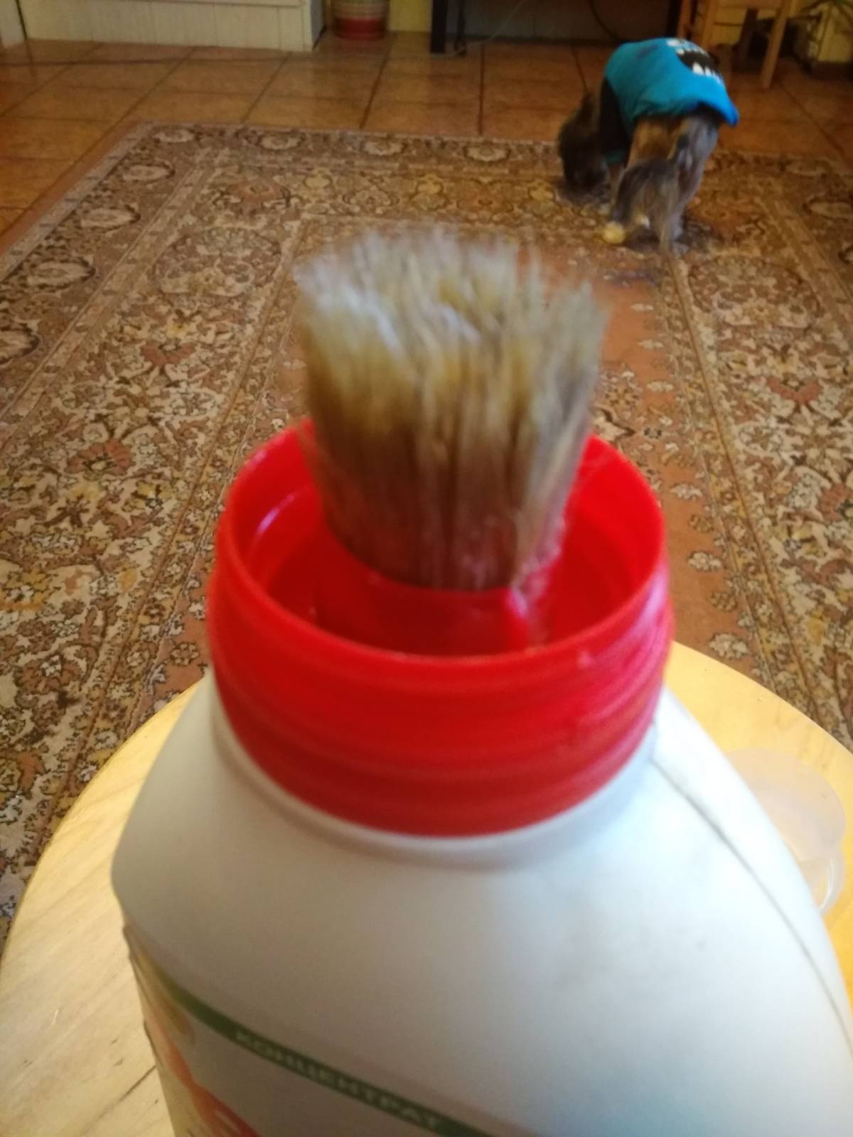

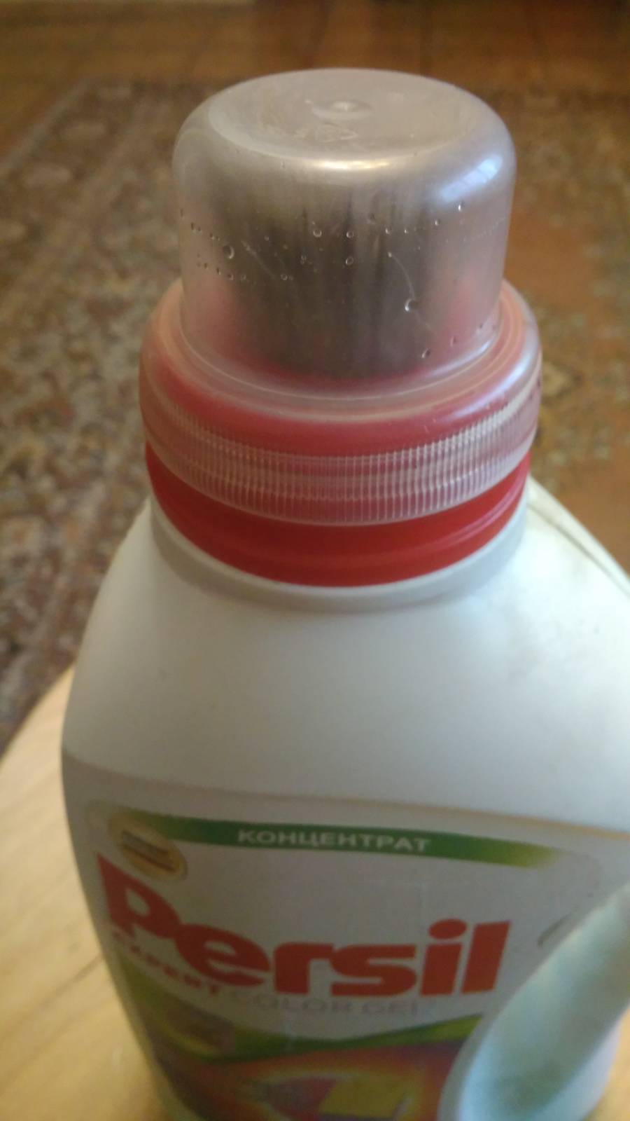

Предлагаю вам самостоятельно изготовить омыватель стекол фар , форточек и зеркал.
Бутылка от Персила как нельзя лучше для этого подходит.
Остаётся купить в строймаркете кисть с круглой головой нужного диаметра, интегрировать её в пробку бутылки, просверлить в ней одно отверстие 1.5-2 мм , залить омывайку и можно пользоваться.
Перед каждым выездом в темное время суток будет достаточно пару раз провести кистью по стеклу фары и стекло становится чистым.
