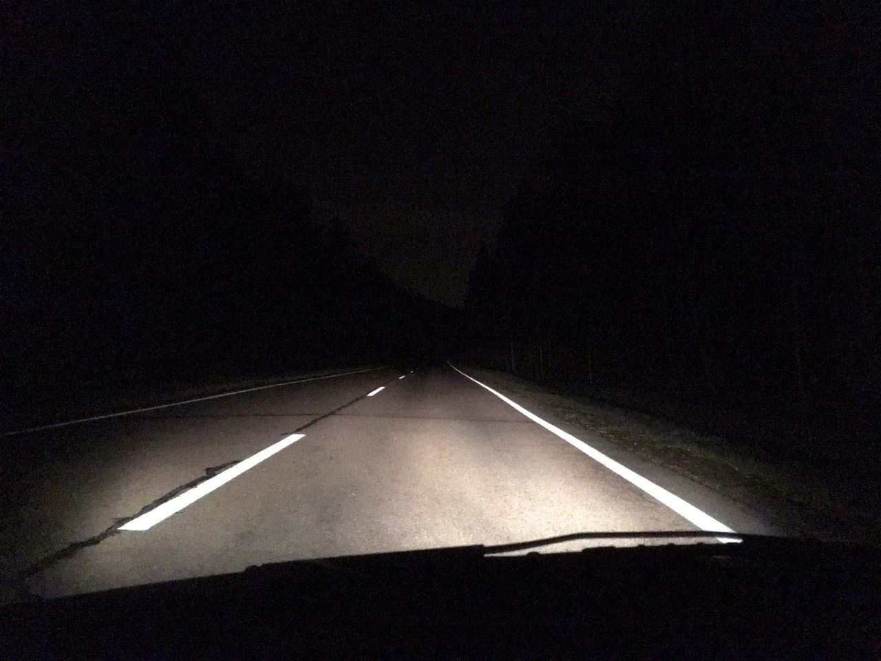

Сообщение Notzeal » 08 окт 2018, 14:32
Очередной раз спасибо гуру!
Маленький слепой котенок стал вполне себе зрячим львом :drinks:

Сообщение Notzeal » 10 окт 2018, 22:17
Юра. Расскажи плз про леды в хс70 нашего клубня Макса.
Сообщение stolyk » 10 окт 2018, 22:34
Notzeal, свет баллов на 7 не более.
Светотеневая граница неправильная.
Заливка фокусной составляющей более менее , рассеянного света практически нет .
Проехали по пелене тумана , пришлось оттормаживаться , нихрена не было видно - это побочный эффект от светодиодов.
После Вольвы Кюшка5 была на новых лампах , но без мойки- чистки линз и отражателей свет был значительно лучше.
Про сами леды ничего хорошего не скажу , как по мне , так это больше на колхозинг было похоже.

Сообщение stolyk » 13 окт 2018, 22:10
Только что настраивал свет на новом НисанеXtreyl со светодиодными фарами.
Основной свет по моим ощущениям весьма неказистый, балов на 7-8.
Зато галогенные ПТФ очень порадовали после настройки.
Суммарный свет получился просто офигенный.
Короче , галоген рулит.
Владелец Ниссана дважды просил ещё на чуть - чуть приподнять свет.
Всё время ему немного не хватало.
Хотелось от светодиодных фар получить суппер свет. Как я рассказывал раньше , у светодиодных фар есть своеобразная особенность , у них очень яркий фокусный свет и ужасный рассеянный.
Поэтому и создаётся ощущение , что света на дороге постоянно не хватает.
Да ещё и световая температура от 6000 К.
Вчера удалось наглядно продемонстрировать контрастную разницу в парной работе основного светодиодного света и галогенного от ПТФ.
После таких мастер-классов эйфория от обладания светодиодными фарами быстро проходит. :hahaha:
Что-то мне подсказывает , что клиент-пенсионер на Ниссане будет вечером ездить только с тандемным светом .
