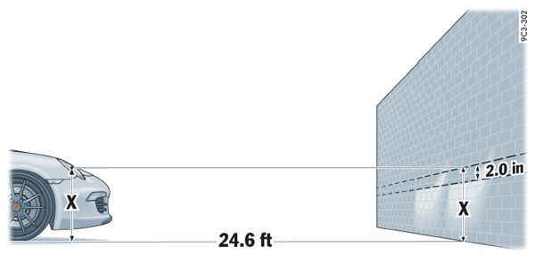

Сообщение LIS » 13 авг 2018, 19:22
stolyk писал(а):Источник цитаты Так как ближний свет двухсоставной
у меня ближний - ксенон, а ДХО/дальний отдельно (галоген). или это не важно?
ЗЫ: на выходных не было времени - надо будет в течение недели на подземный паркинг съездить СТГ поднять по следующей схеме :D
Notzeal
Сообщений: 241
Зарегистрирован: 20 дек 2017, 01:57
Авто: Volvo XC70 D3 MY11
Сообщение Notzeal » 14 авг 2018, 09:20
LIS,
https://www.hella.com/techworld/uk/Tech ... tment-835/
вот тут понятней :)

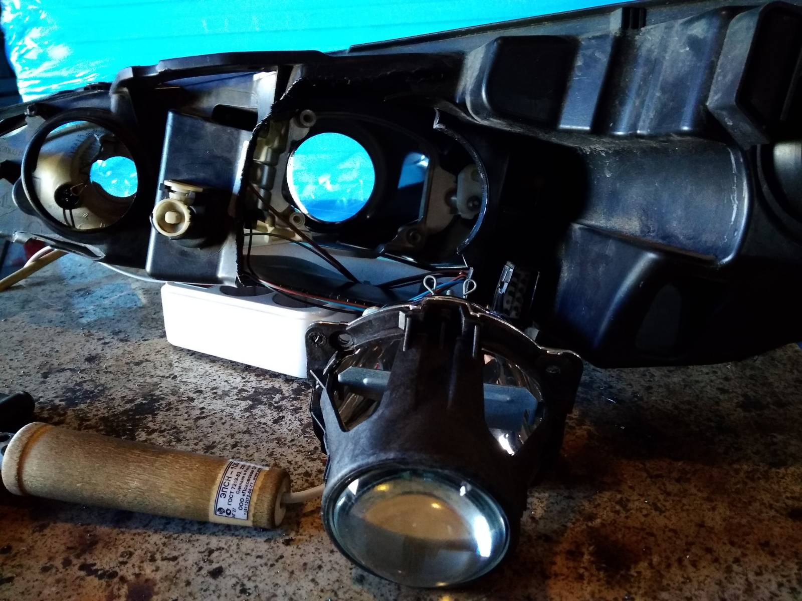

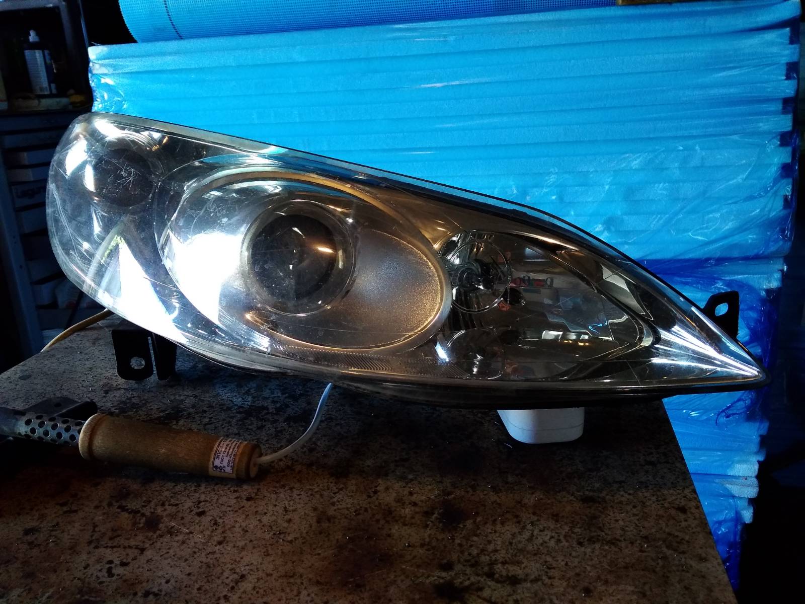

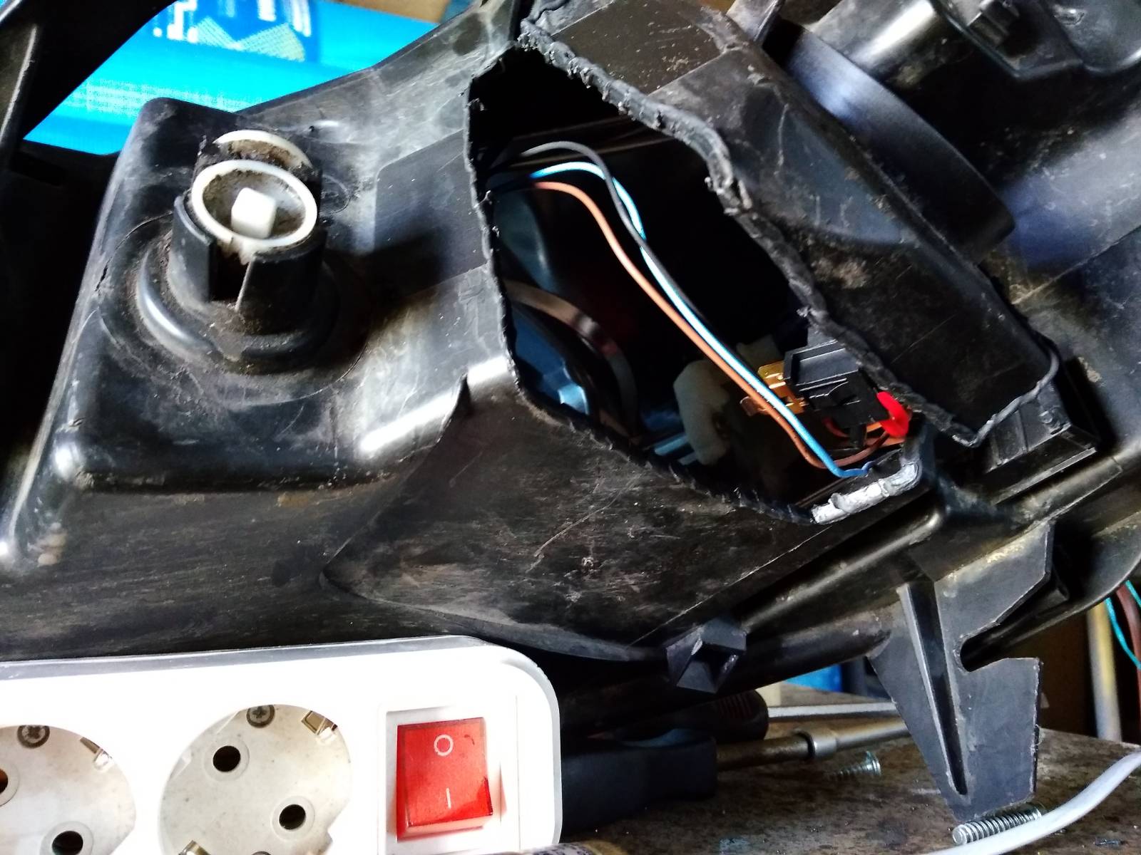

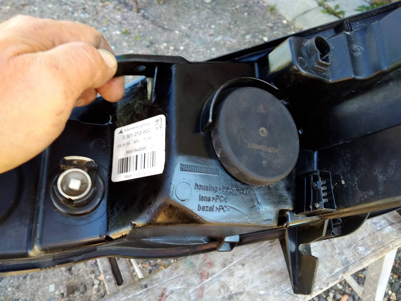

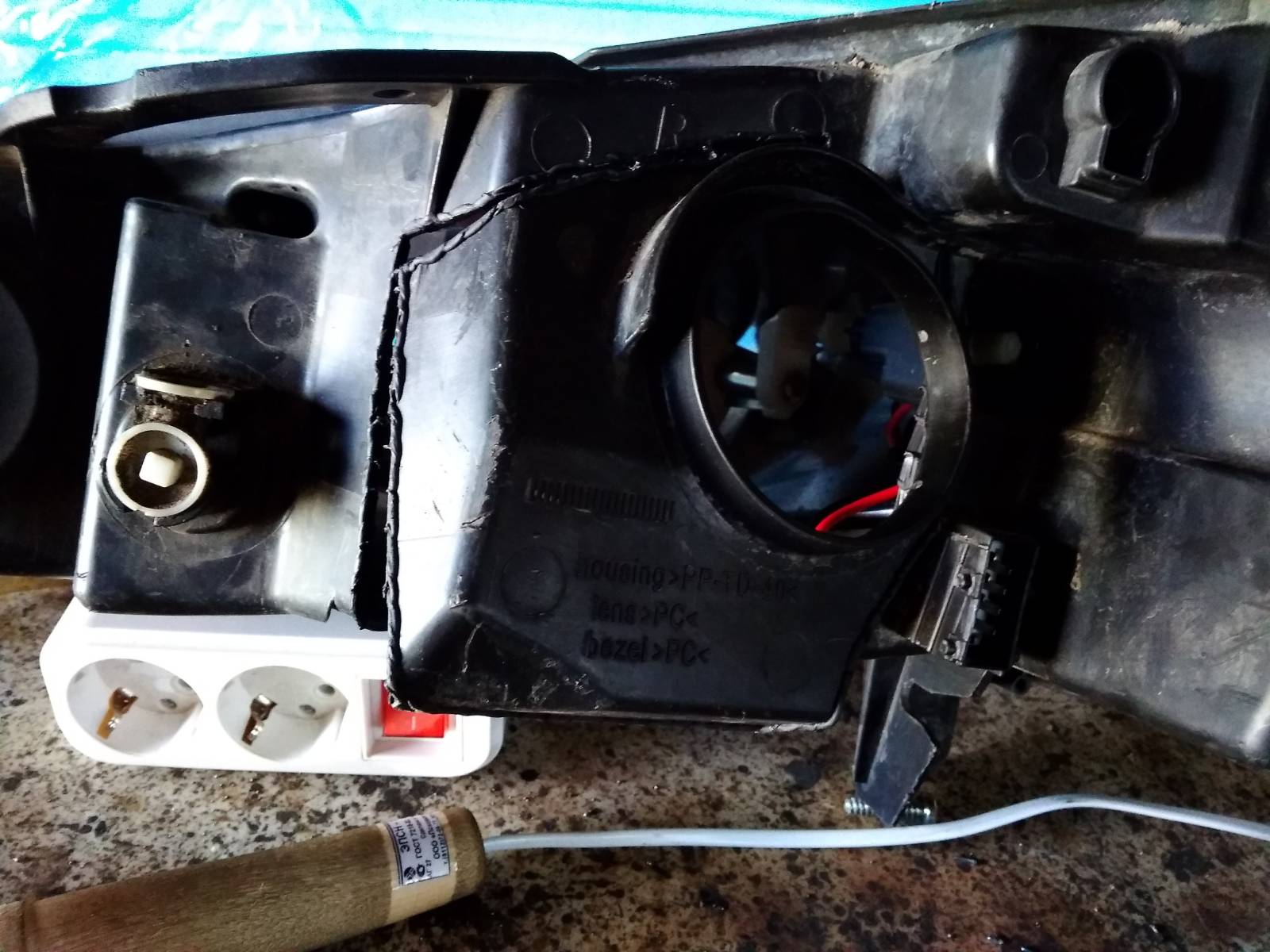

Лучше покажу методику замены линзованного модуля на английской фаре от Пежо 407.
Размер колбы линзованного модуля значительно больше отверстия в задней части корпуса , поэтому пришлось немного разрезать корпус , чтобы извлечь отражатель и заменить шторку.
После замены шторки корпус заварил с применением технологии армирования.

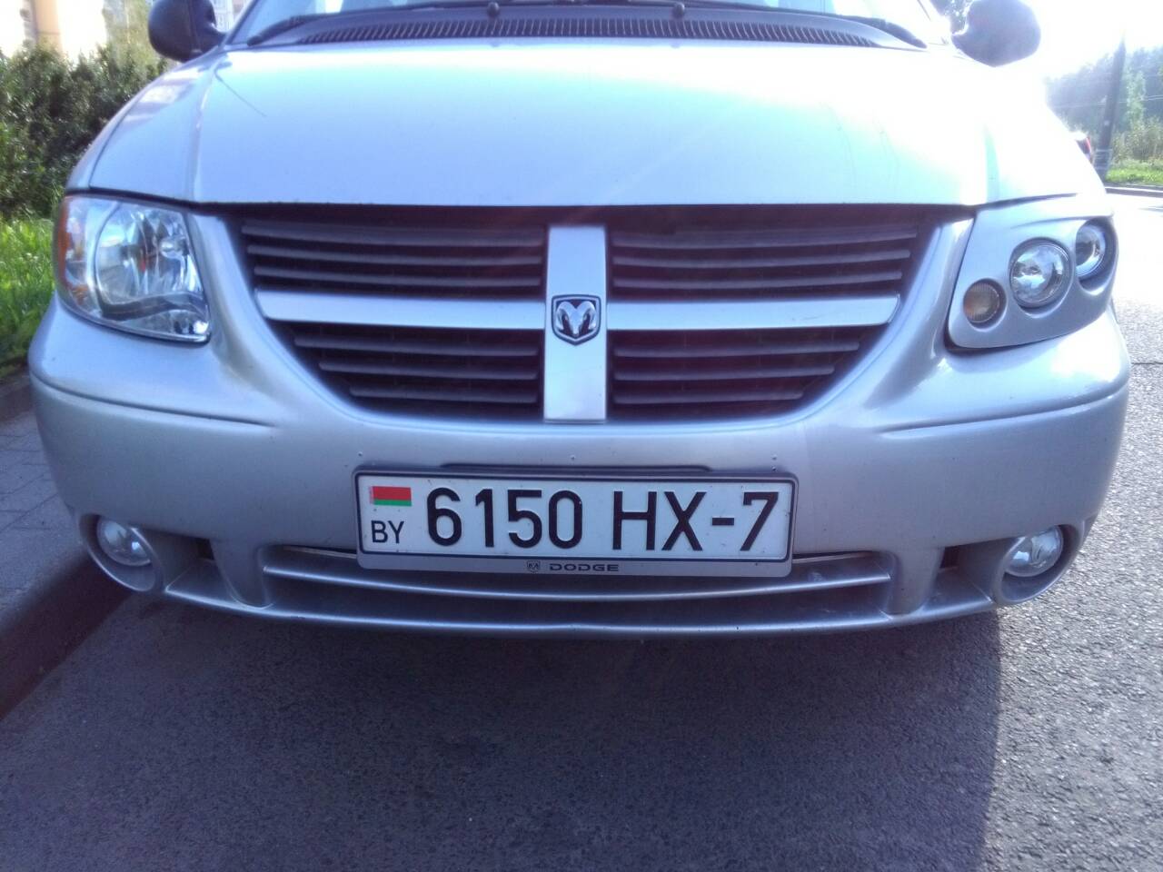

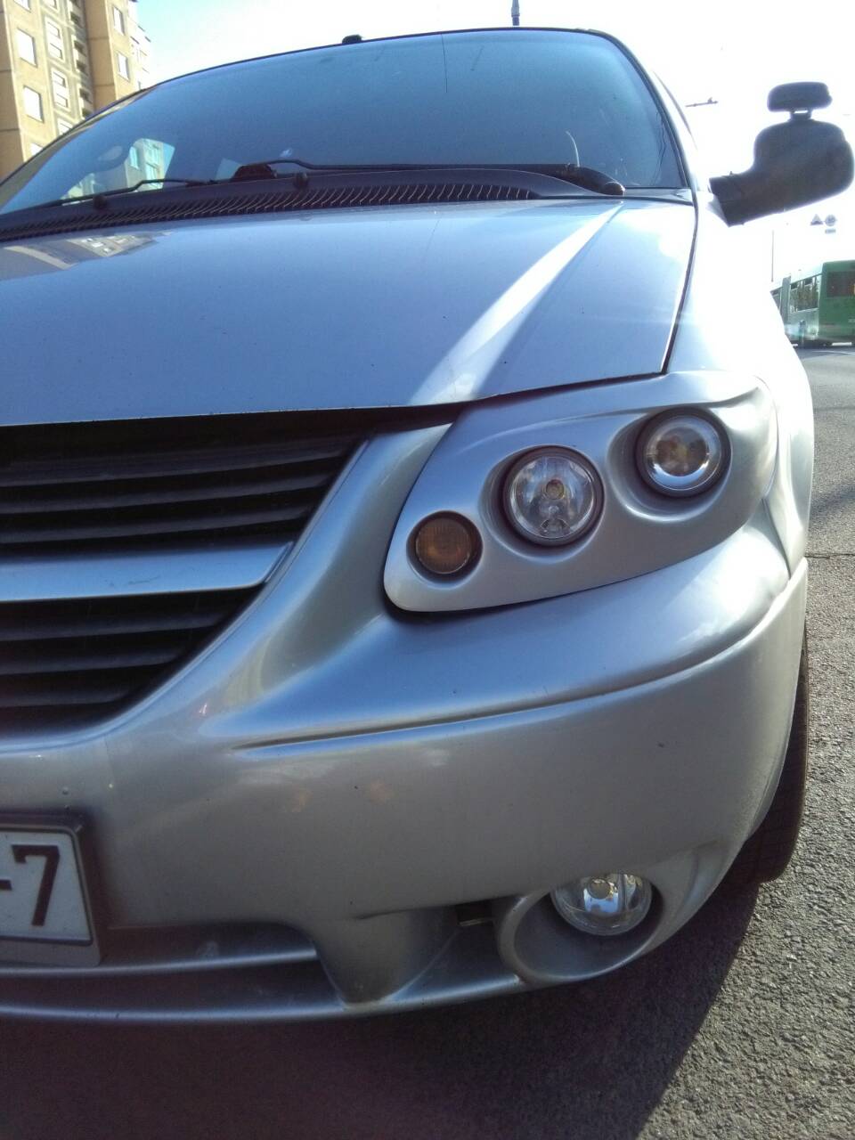

Недавно ко мне на регулировку света приехал Додж с установленной альтернативной оптикой.
Не буду рассказывать о том , кто и как делает эту альтернативную хрень с применением комплектующих от Хелла , хочу просто сказать, свет от такой оптики оказался в разы хуже света от оригинальных американских фар .
По итогу владелец уехал на оригинальных фарах.
Этот пример является очередным доказательством того , что автомобильной оптикой занимаются все кому не лень, но только не специалисты.

Владелец Доджа хотел убить двух зайцев .
У "америкосов " свет чудовищный ,поэтому человек повелся "на развод" про альтернативную оптику в надежде хоть что-то ночью видеть на дороге.
Ну а если при этом немного изменился внешний вид передка , так почему бы и не попробовать.
Как по мне , так делайте вы что хотите с фарами , главное чтобы они после этого выдавали красивенную СТГ и поддавались регулировке. :pardon:

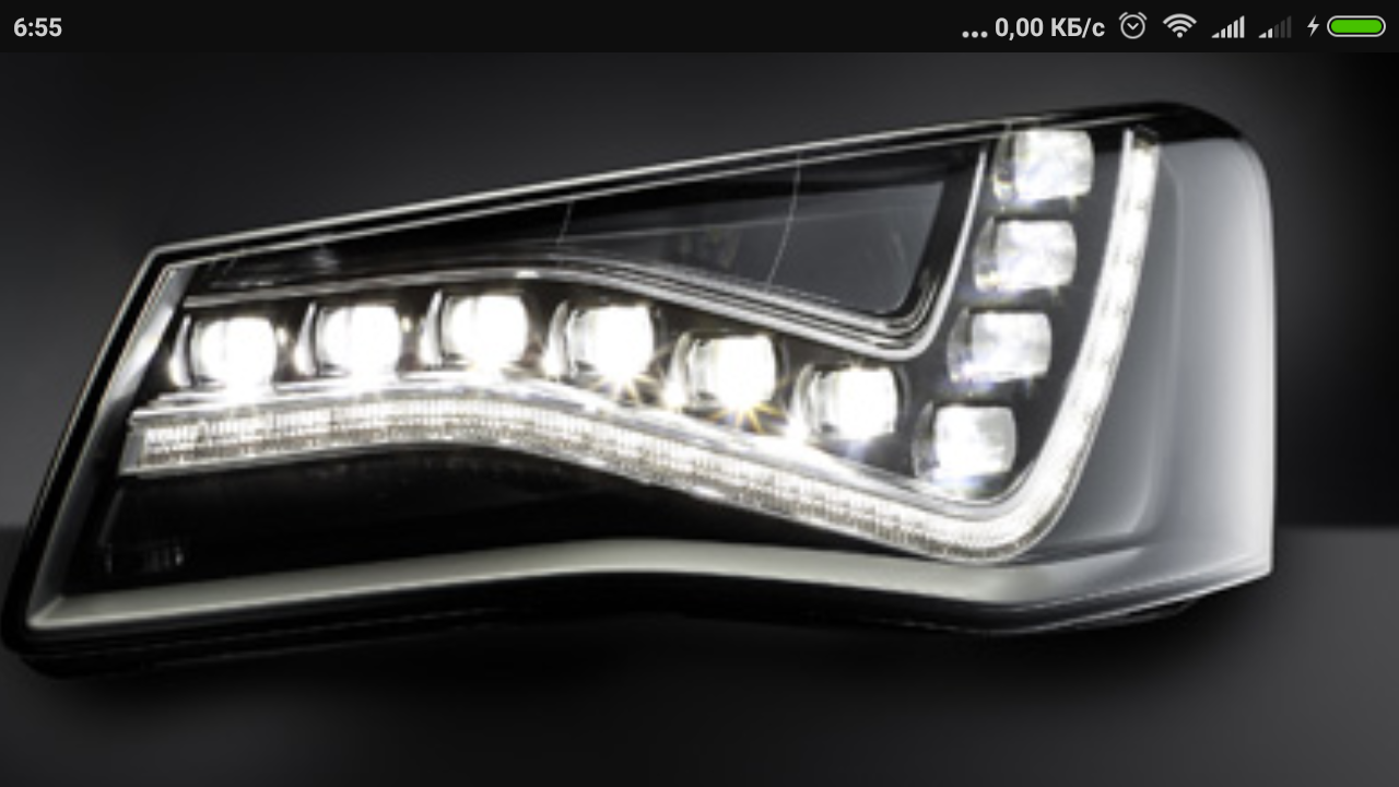

На днях мне довелось в очередной раз убедиться в том , что производители фар , как щенки слепые , понятия не имеют что творят.
С жалобами на плохой свет фар , подозрение на то , что светят очень низко , приехала А8D4 .
В ней установлены многоточечные светодиодные фары , примерно по десять линзованных светодиодных модулька. Машина была куплена новая с салона в Германии . Один хозяин и без ДТП . Машина не смогла пройти первый этап настройки - " берёзки".
Свет фар настолько плохой, что хуже только его полное отсутствие.
Регулировка " огрызка света" абсолютно никак не помогла .
Клиента о правил к нашим уважаемым клубням , пусть им голову дурит.
Это худший свет у Ауди. :facepalm: :pardon:

Сообщение Паша » 06 сен 2018, 10:33
stolyk писал(а):Источник цитаты Клиента о правил к нашим уважаемым клубням , пусть им голову дурит.
Звонил мне человек, если не путаю зовут Дмитрий. Жалоба была на не горящие вертикальные секции в обоих фарах. Ошибок на панели никаких нет. Он просил помочь, я предложил изучить внимательно инструкцию на автомобиль, уделить особое внимание конструкции и принципу работы фар. Также предложил прочитать блок управления фар, провести тесты исполнителей, снять параметры с электронных компонентов. Третий вариант от меня - официалы. Предупредил что бабки потекут ручьем из портмоне и не факт что будет результат. Но как минимум с ребятами из сервиса пообщаться можно, тем более у него там были знакомые с его слов.
Ко мне пока не приезжал :pardon:
Сообщение antoxa_lp » 06 сен 2018, 12:35
Паша писал(а):Источник цитаты Жалоба была на не горящие вертикальные секции в обоих фарах
Эта функция активируется через компьютер. Такая же опция и на лед фарах А6 С7
Сообщение stolyk » 06 сен 2018, 15:55
Вот это я называю коллективный разум. :hahaha:
Человек даже не подозревал , что у него не все модули светятся . Вот и скажите теперь, нахрена такие фары надо? :pardon:
Отправлено спустя 2 минуты 26 секунды:
Паша, молодец , просто и убедительно всё разложил. :hi:
Сообщение bykot » 06 сен 2018, 17:14
stolyk писал(а):Источник цитаты Человек даже не подозревал , что у него не все модули светятся . Вот и скажите теперь, нахрена такие фары надо?
просто дневная комплектация от ауди, а если хотите и ночью ездить, то это доп.опция + $$$! Маркетинг рулит! Ждем появления SimpleПриводных авто
