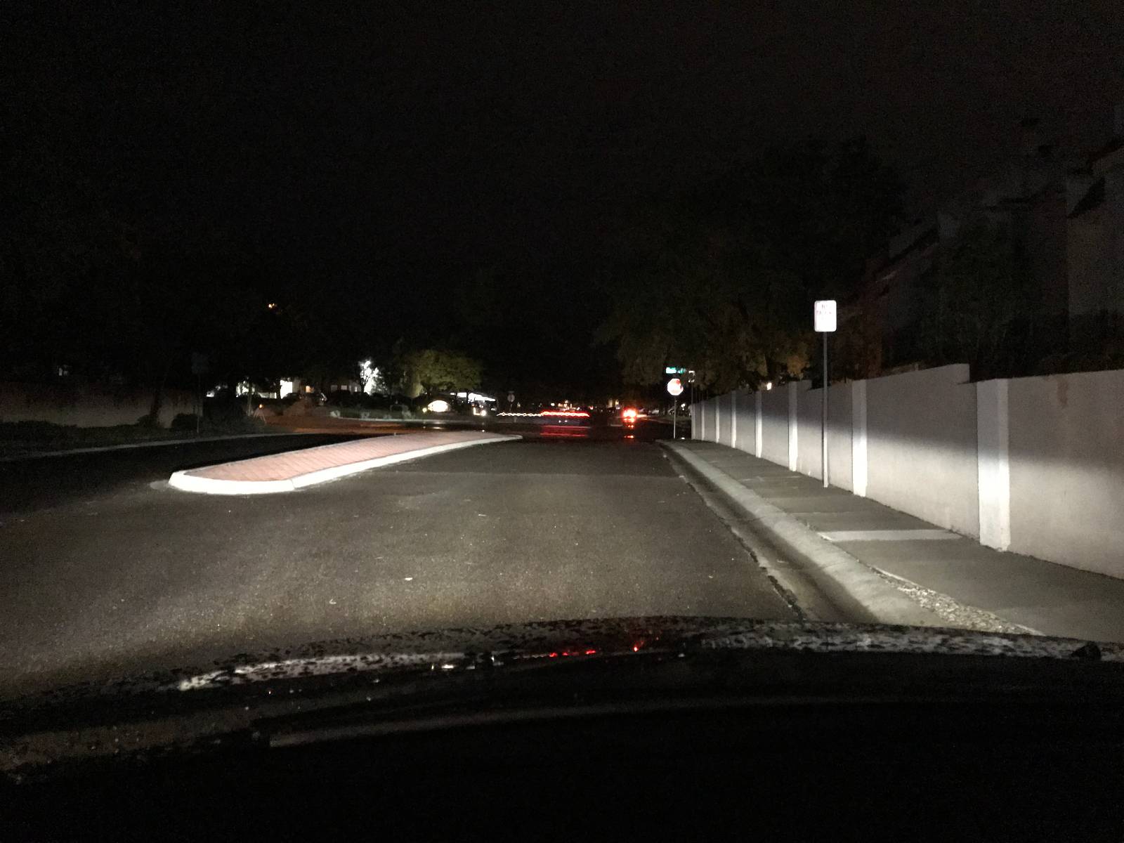

mitt1 писал(а):Источник цитаты Правую обочину вообще не будет видно.
ЗЫ: вот так оно работает

Сообщение Notzeal » 01 авг 2018, 17:30
LIS писал(а):Источник цитаты ЗЫ: вот так оно работает
почему-то кажется, что левую фару надо правее вывести, ближе к центру.

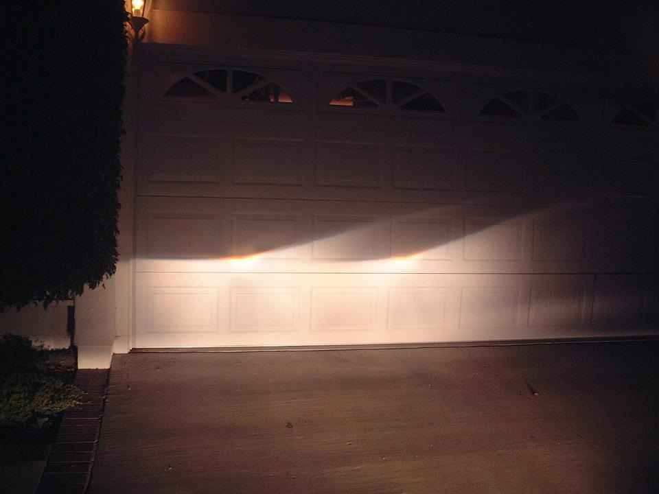

Сообщение mitt1 » 01 авг 2018, 17:56
Я привык к такой СТГ (картинка из интернета - может не все идеально, хотел показать именно линии границ)
Отправлено спустя 3 минуты 5 секунды:
Notzeal писал(а):Источник цитаты левую фару надо правее вывести, ближе к центру
:plusviens: также кажется, что левая фара светит в "поле", а центр полосы во мраке.
Сообщение LIS » 01 авг 2018, 20:46
mitt1 писал(а):Источник цитаты также кажется, что левая фара светит в "поле", а центр полосы во мраке.
учитывайте, что дорога идет немного вверх (по забору легко просматривается) и вправо
