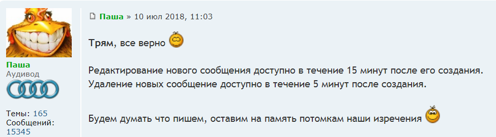

Подскажите пожалуйста , форум не даёт исправить ошибки в тексте.
В правом углу только ! и ".
Что делать ?
Отправлено спустя 2 минуты 19 секунды:
В последнем только что появились все 4 квадратика , в предыдущем по прежнему два.
Сообщение fender » 25 июл 2018, 07:58
stolyk писал(а):Источник цитаты форум не даёт исправить ошибки в тексте
тоже заметил.старые сообщения нельзя отредактировать.только последнее, "незакрытое" другим.
Сообщение alejandro82 » 25 июл 2018, 09:06
stolyk, fender,
Сообщение stolyk » 25 июл 2018, 09:46
alejandro82, спасибо за информацию.

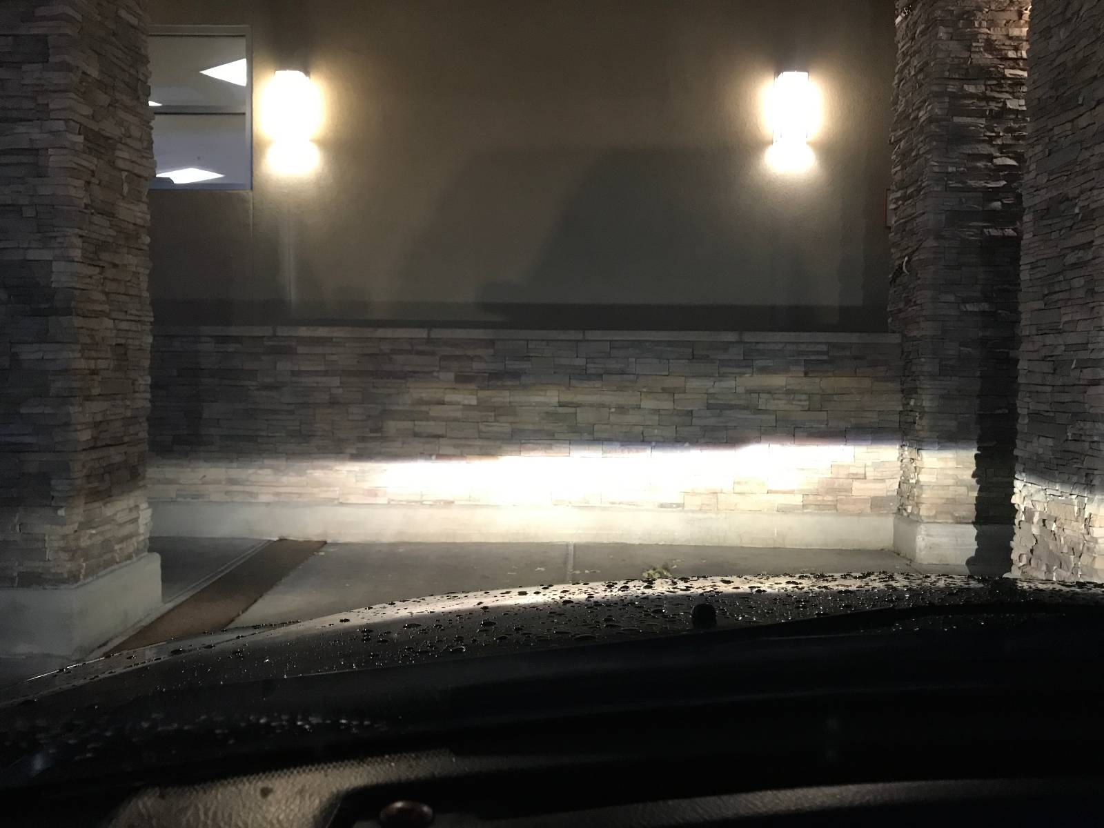

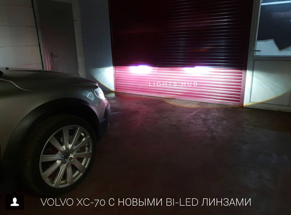

https://www.drive2.ru/l/508200047867855452/
Юр... что-то мне кажется такая СТГ - как-то неправильно выглядит на стене...
хотя хотелось бы, конечно на земле ее.
вот тут старая СТГ равномерней, особенно по низу
Сообщение stolyk » 31 июл 2018, 10:44
Про Оптиму я уже писал, восторга большого она у меня не вызвала. Вопросы со светотеневой границей в этих модулях не устранены , без переустановки светодиода световой поток дохленький. Просто люди на " драйве" проводят тестовые сравнения новых би-ледов с " трупами" и конечно , на их фоне выглядят достойно.
Правильнее было бы сравнивать равнозначные
модули, например "Оптиму" со штатной тойотовской светодиодной оптикой. :pardon:

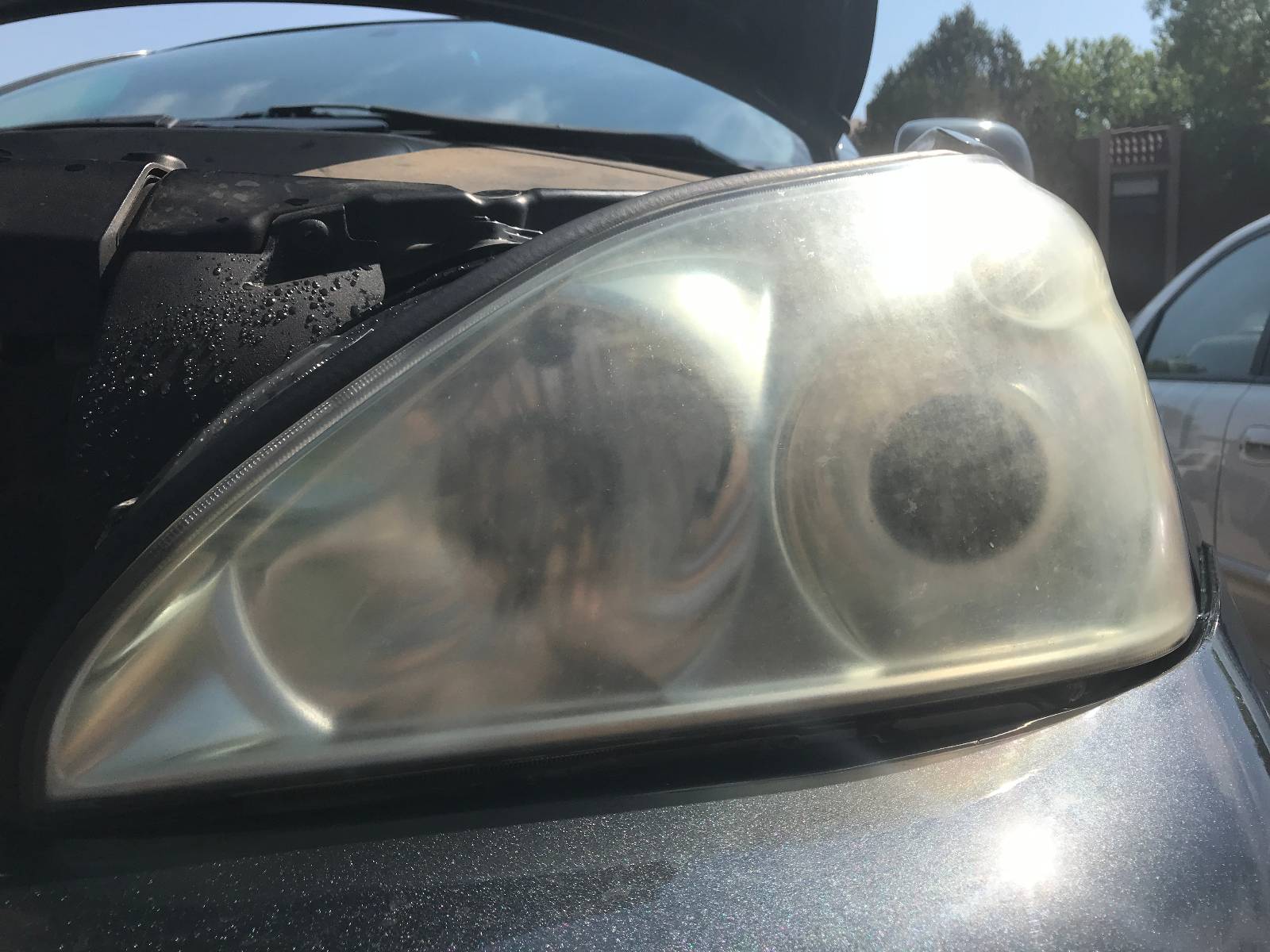

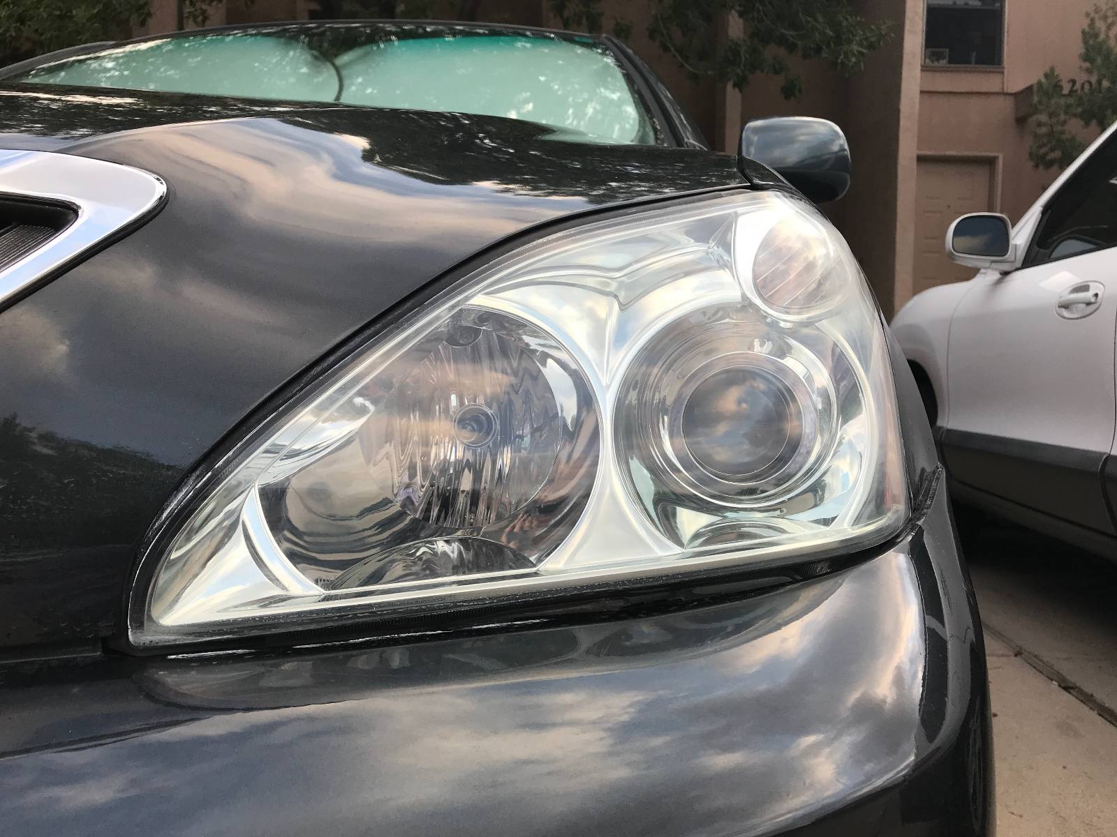

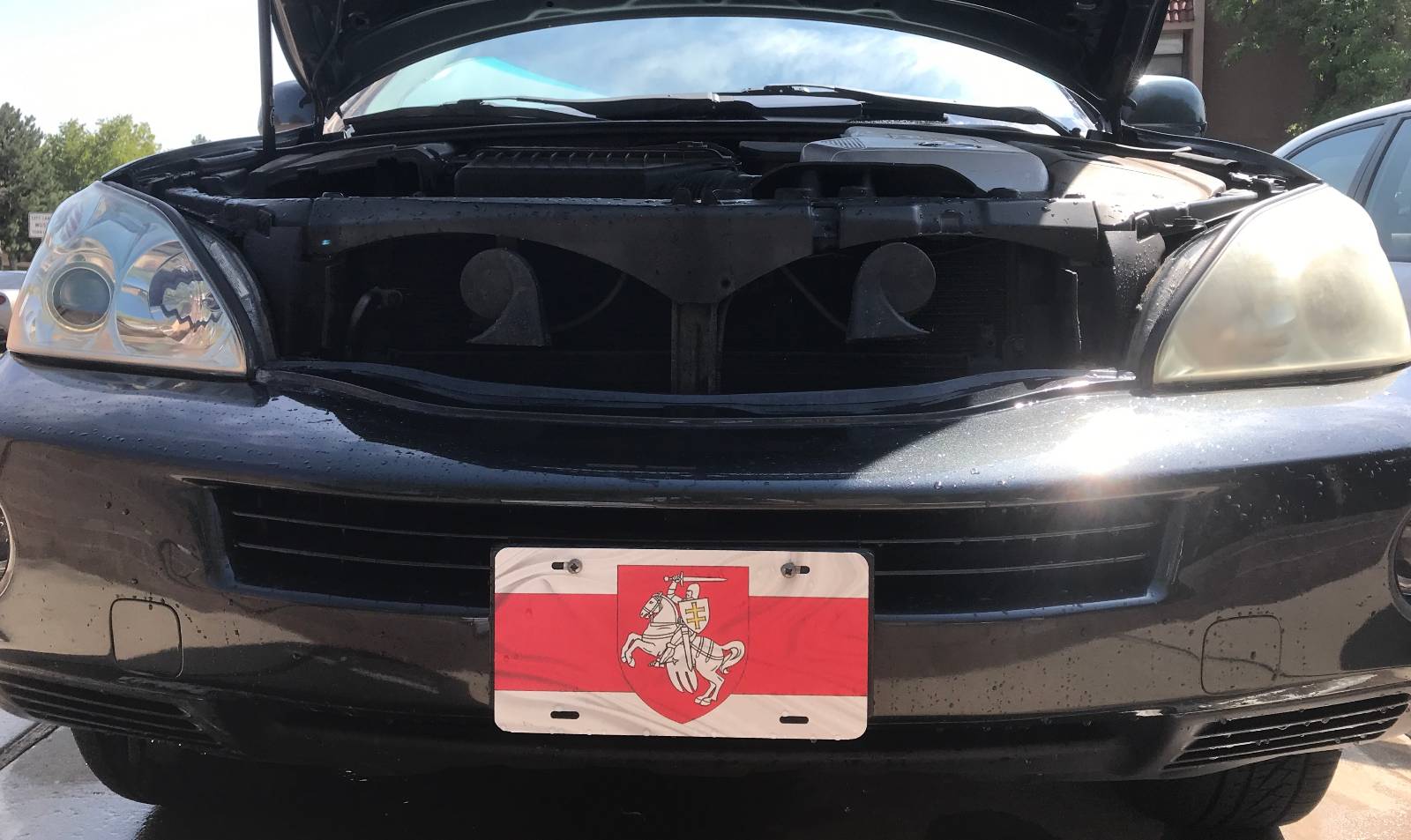

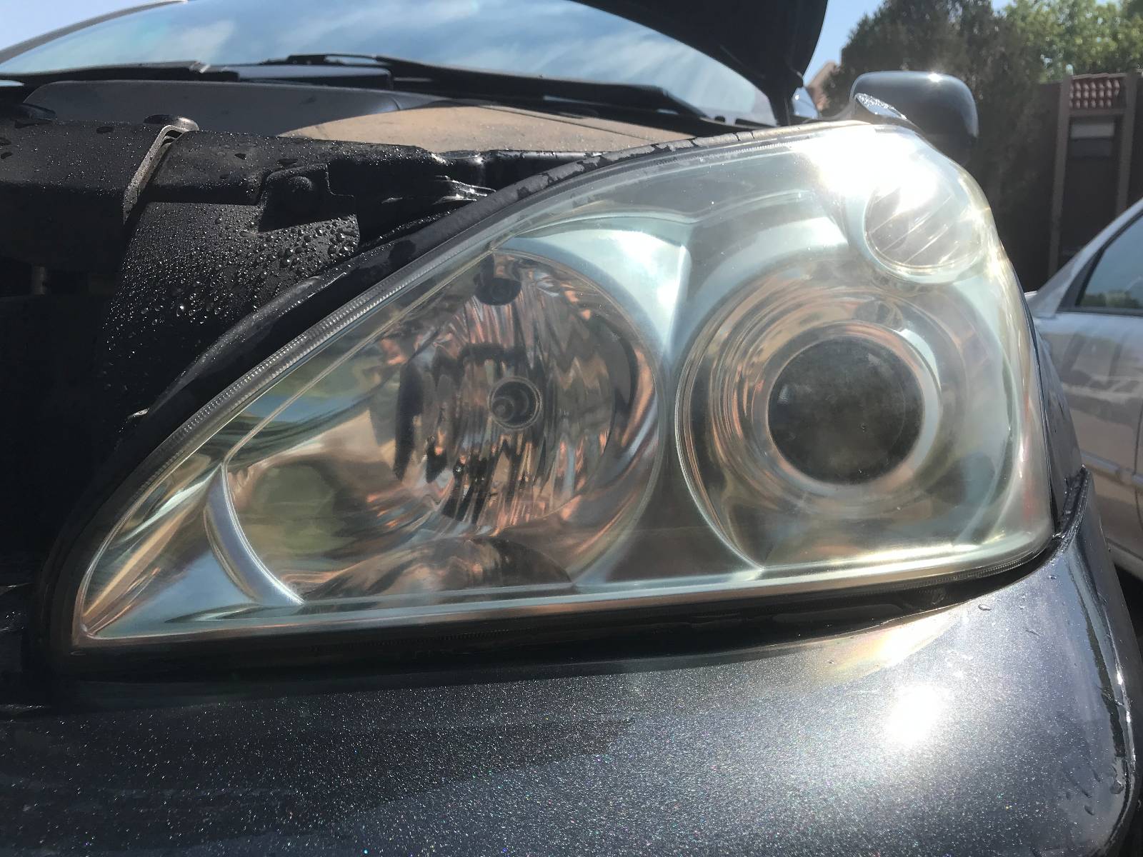

повторил свой опыт с 3M комплектом по восстановлению "стекол" фар. результатом доволен
после и до :)
 водительская
мокрая ДО
подсохшая ДО
ПОСЛЕ
в водительской фаре раньше устанавливалось ремонтное ухо.
stolyk, СТГ в водительской поднимать же? спс
зы: по правой на дороге вопросов нет, левая - низковата
Сообщение alejandro82 » 31 июл 2018, 18:27
stolyk, нужно в шапку дописать: лечу по фотографии.
mitt1
Сообщений: 663
Авто: A6 C6 2.0TDI
Сообщение mitt1 » 31 июл 2018, 19:32
Вообще ерунда какая-то. Или это в американских фарах такая СТГ. Правую обочину вообще не будет видно. Может я ламер в этом деле - но что-то не так. Может тачка праворульная?
Сообщение alejandro82 » 31 июл 2018, 20:54
mitt1, половина СТГ правой фары на колоннах. Не информативная фотография.
Сообщение LIS » 31 июл 2018, 21:05
mitt1 писал(а):Источник цитаты Правую обочину вообще не будет видно
все хорошо видно
вопрос к stolyk выравнивать правую и левую СТГ по верхним (правым половинам) горизонталям?
Сообщение stolyk » 31 июл 2018, 21:08
LIS, могу лишь сказать , что СТГ от обеих фар должно быть в одну линию. Вопрос сведения вправо- влево по фото вылечить не получится . :pardon:

писал года 2 назад. и тогда и сейчас использовал вот это (P500, P800, P3000 и полироль. еще бы помельче 3000 туда не помешало).
нужен лишь шуруповерт (2 батареи на фару) и на финише вода. т.к. фары не снимал, то нужно еще прикрыть прилегающее ЛКП.
