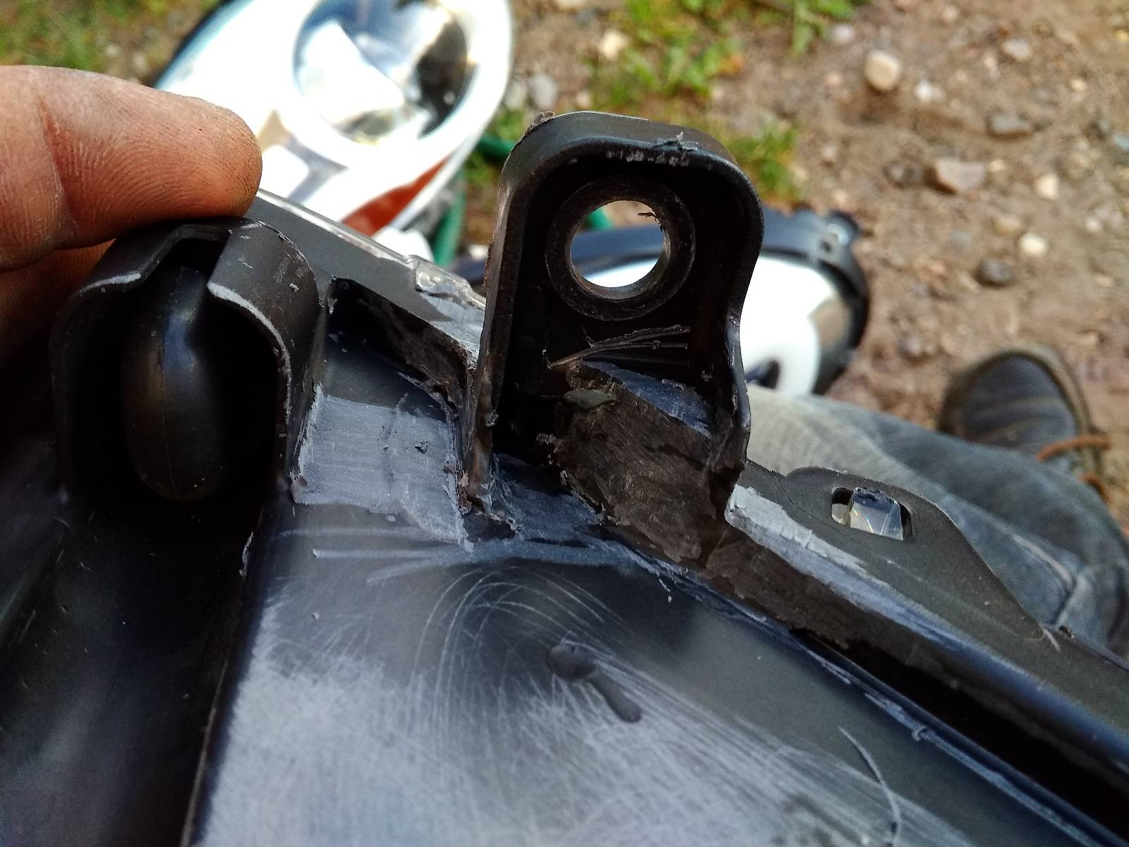

  • Ремонт крепёжных ушек.

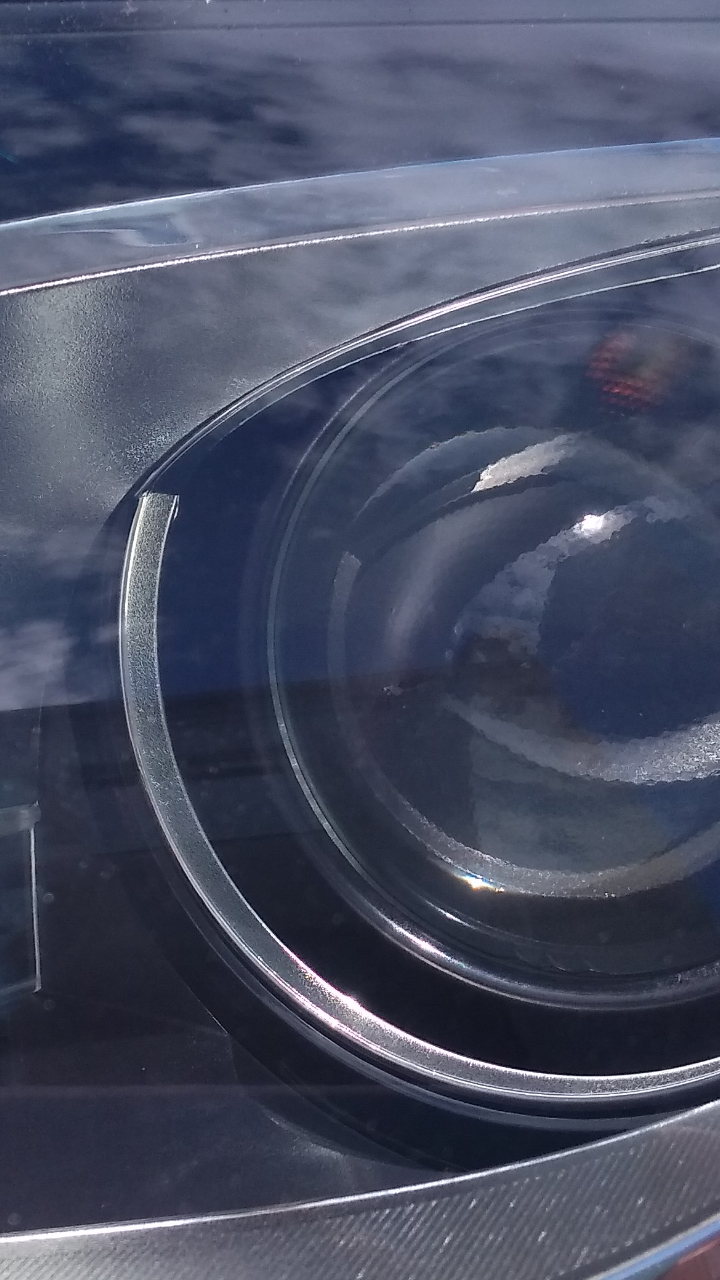

  • Полировка фар.

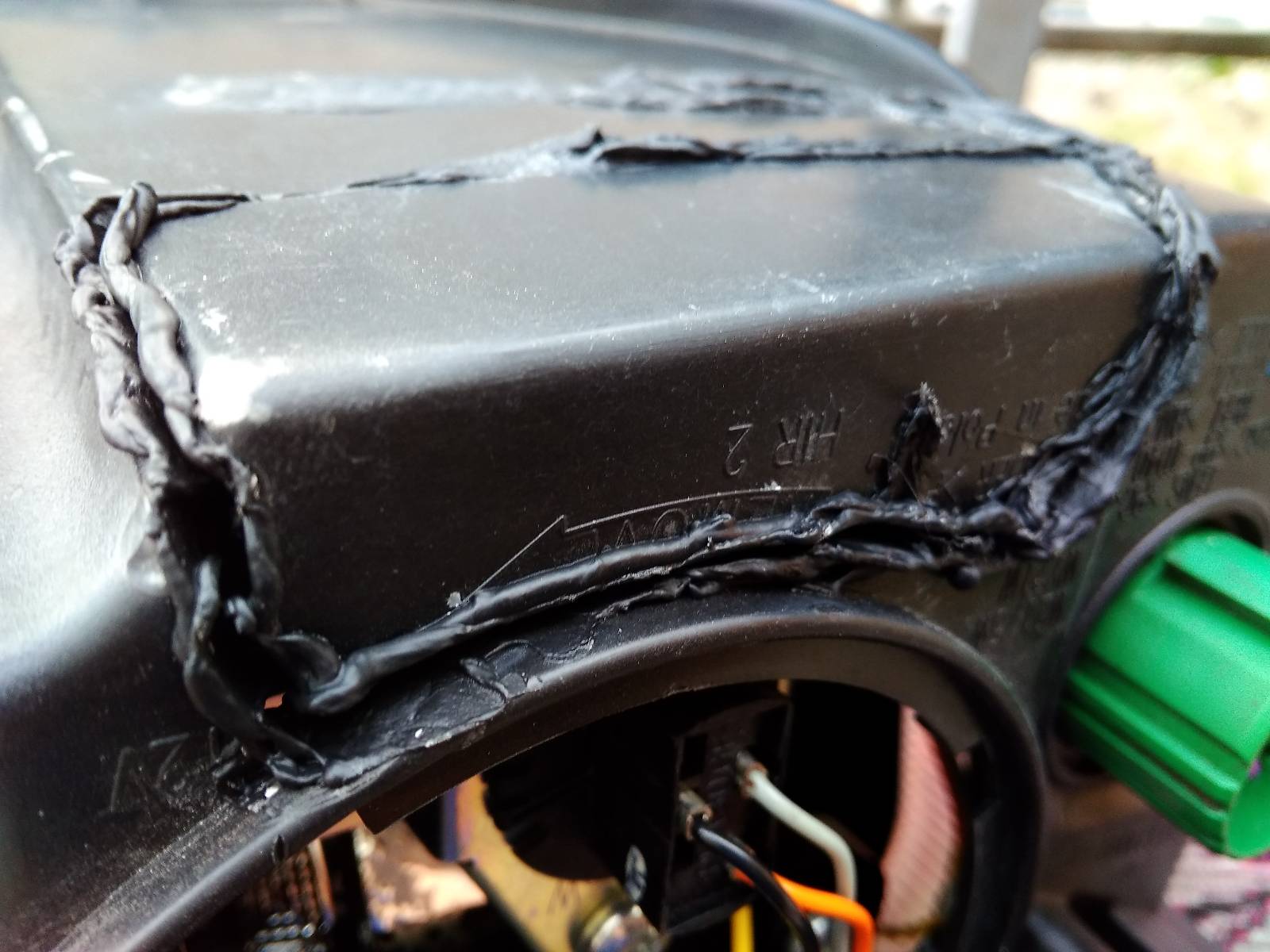

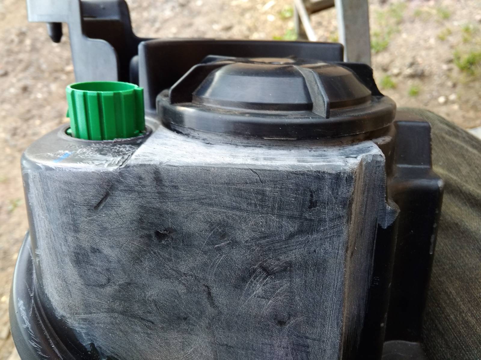

  • Заварка трещин корпуса.

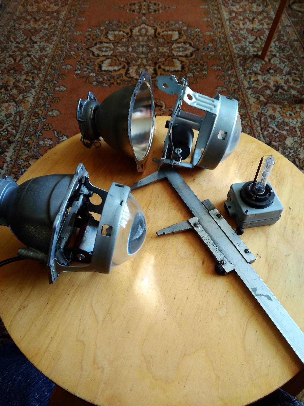

Сижу сейчас разбатываю методику переделки галогенных линзованных модулей в светодиодные.
И сразу столкнулся с проблемой - везде идёт информация о том , что пересчёт мощности галогенных лампочек и светодиодных происходит из расчета десять к одному.
А это враньё.
Мощность светодиодов в новых заводских фарах составляет от 16 до 25 Ватт.
У ксенона 35 Ватт.
У галогена 55 Ватт.
Сразу из ничего возникла проблема , как охлаждать светодиод мощностью 20 Ватт в маленьком линзованном модуле. Получается только принудительным охлаждением - вентилятор должен паралельно включаться с ближним светом.
Если не охлаждать , то светодиод быстро деградирует.

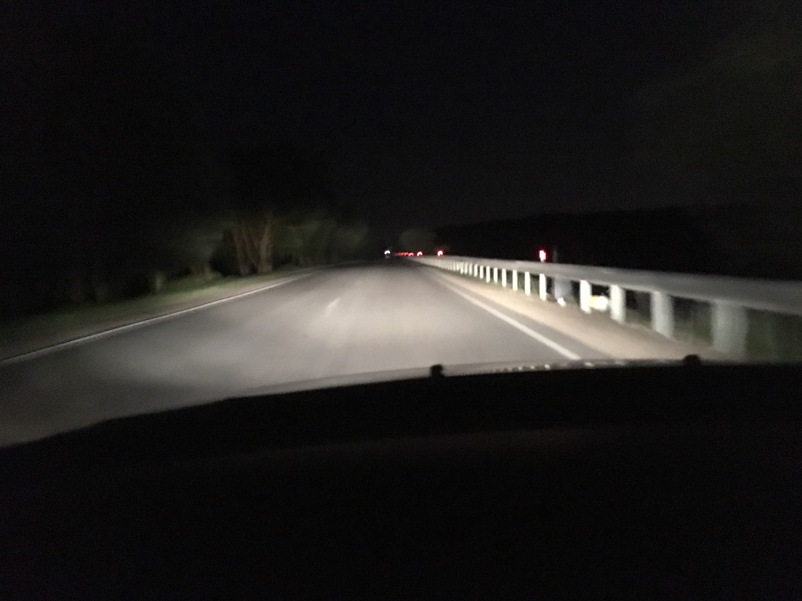

Сообщение Notzeal » 31 май 2018, 16:43

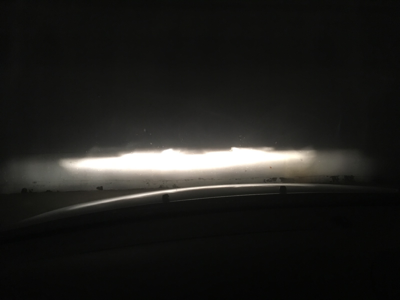

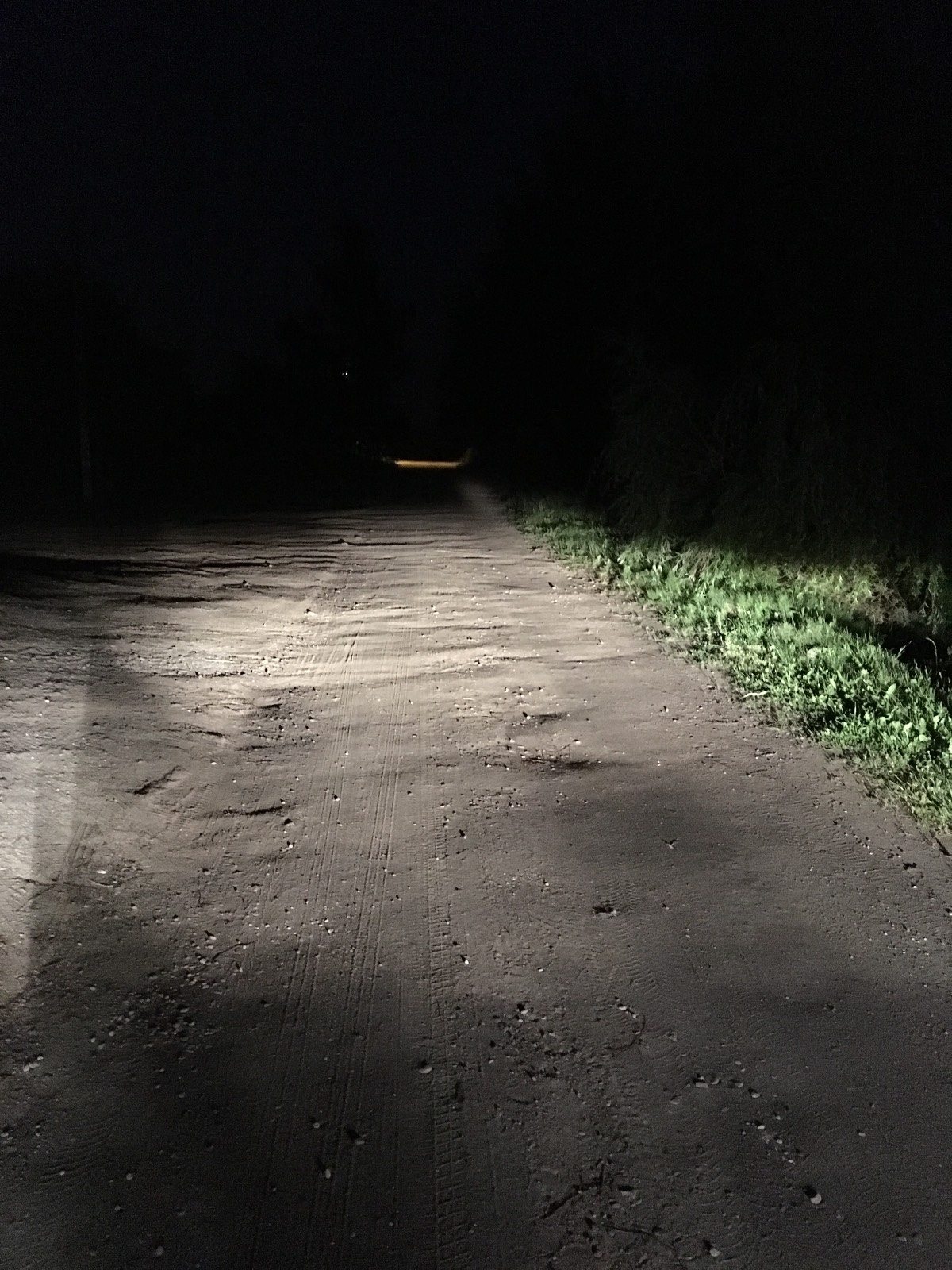

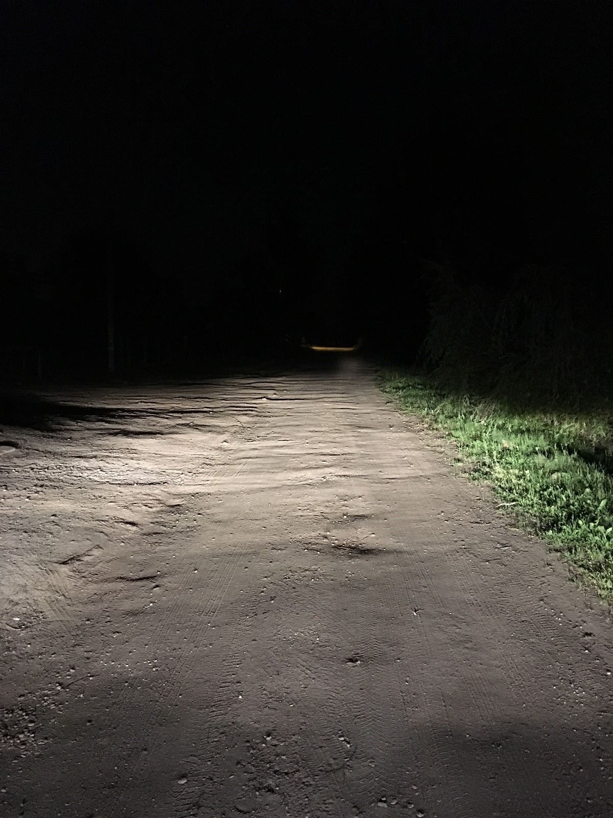

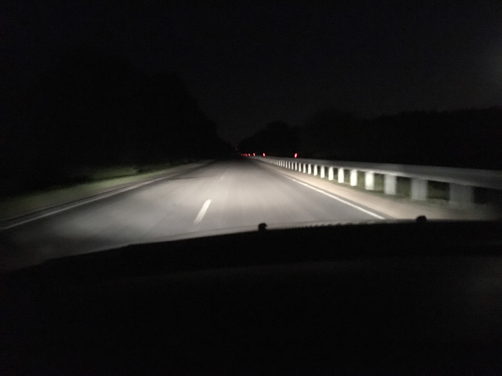

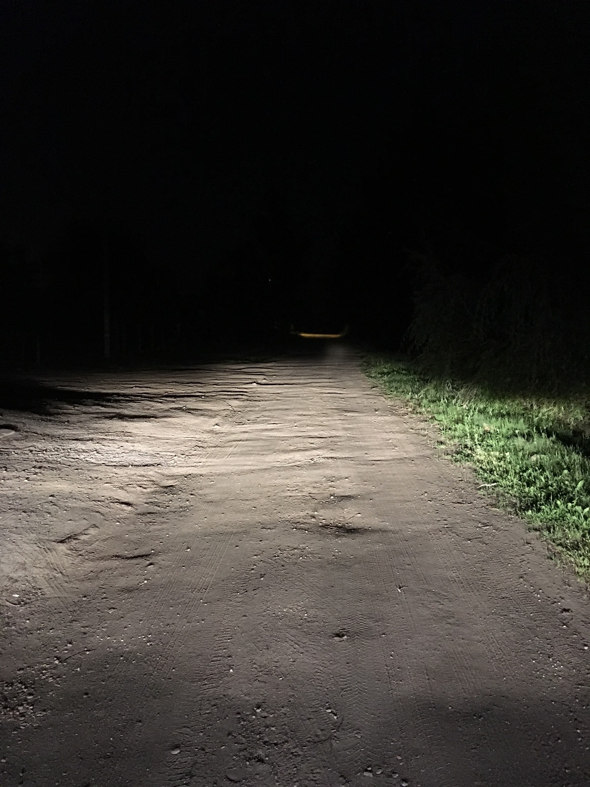

Съездил вчера к Юрию!
На S80 2005(6) с галогеном из США.
преинтереснейший свет мы вчера получили :))))))) и видели зайца!!
в общем - как всегда! Маэстро на высоте! (а американцы... странные они в общем)
Настройка раз
Настройка 2
Результат раз
Результат 2
Сообщение alejandro82 » 31 май 2018, 19:47
Notzeal, раз это до регулировки?

Vitaliyak писал(а):Источник цитаты а в чем разница?
ну видно же, что светила под нос, а после настройки намного дальше и обочины тоже стали видны

Сообщение Notzeal » 01 июн 2018, 13:06
alejandro82 писал(а):Источник цитаты раз это до регулировки?
первый "раз" это настройка правой фары. потом настройка обеих - в принципе уже почти готовый результат.
последние две фотки - просто в движении с уже отрегулированными.
к сожалению, таких фоток до не сделал, т.к. спешил к Юрию, а меня отвлекли на погоню за пьяными малолетками и их последним звонком.
Vitaliyak писал(а):Источник цитаты Notzeal, а в чем разница?
между чем и чем?
Сообщение Паша » 05 июн 2018, 16:19
Notzeal, шикарный свет :good:
Галоген рулит.

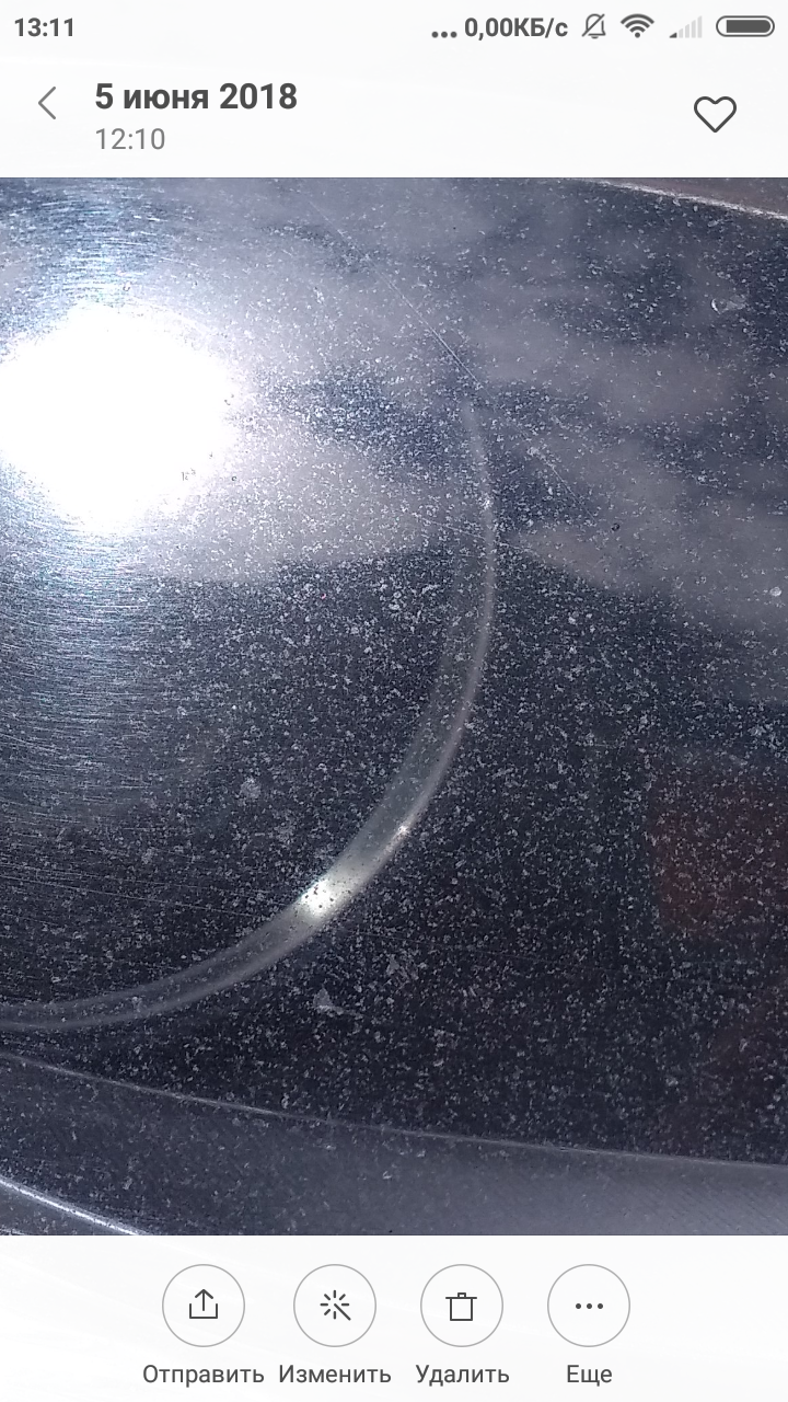

Всем привет. Вчера посетил Юрия во второй раз. Дошли руки до ПТФ, приехал с прозрачными стеклами на настройку.
Визуально мне казалось что мои отпескоструенные светили на метров 5.
Приехал к назначенному времени в адрес.
Заехал во двор, отрегулировали не без сложностей, очень низкая машина (тойота авенсис 2007 года).
Результаты:
Мои птф светят как ближний по дальности...лампы стоят родные, думаю при замене на улучшенные света будет еще больше, глаза стали меньше напрягаться в темноте, я стал видеть еще лучше.
Я ехал домой на одних птф...было комфортно...а вместе с ближним, ранее отрегулированным ксеноном - свет более чем достаточный - дальний в принципе и не нужен:) теперь в туман я не буду ехать на ощупь.
"Прозрачные чистые стекла вместе с правильными лампами и ровной регулировкой - залог вашей безопасности на дороге" - Я.

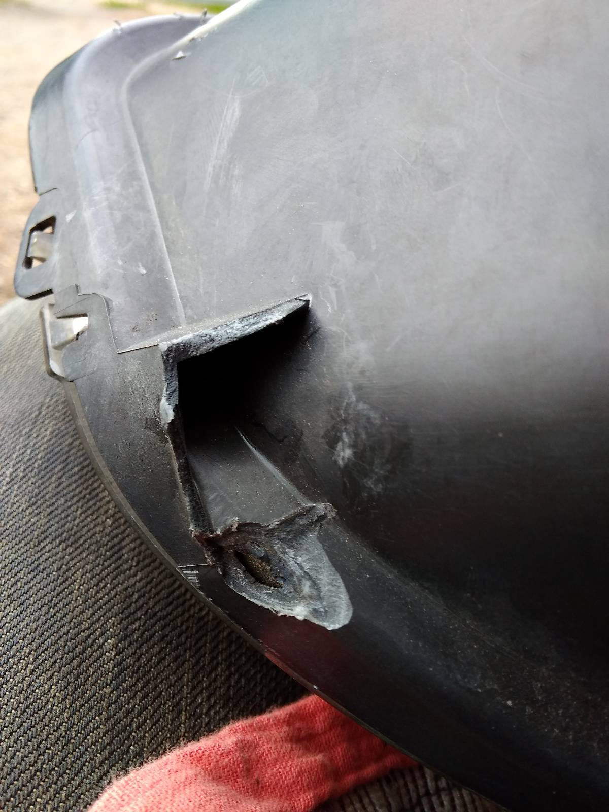

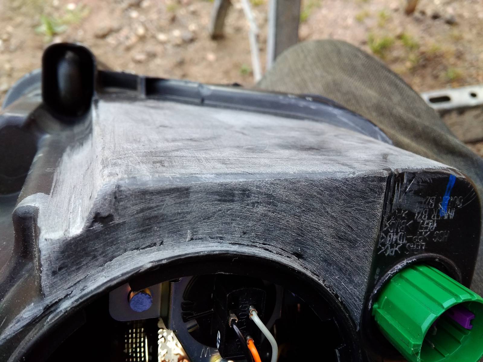

Вчера antoxa lp застал меня за работой , как он выразился " из говна и какашек" :D
