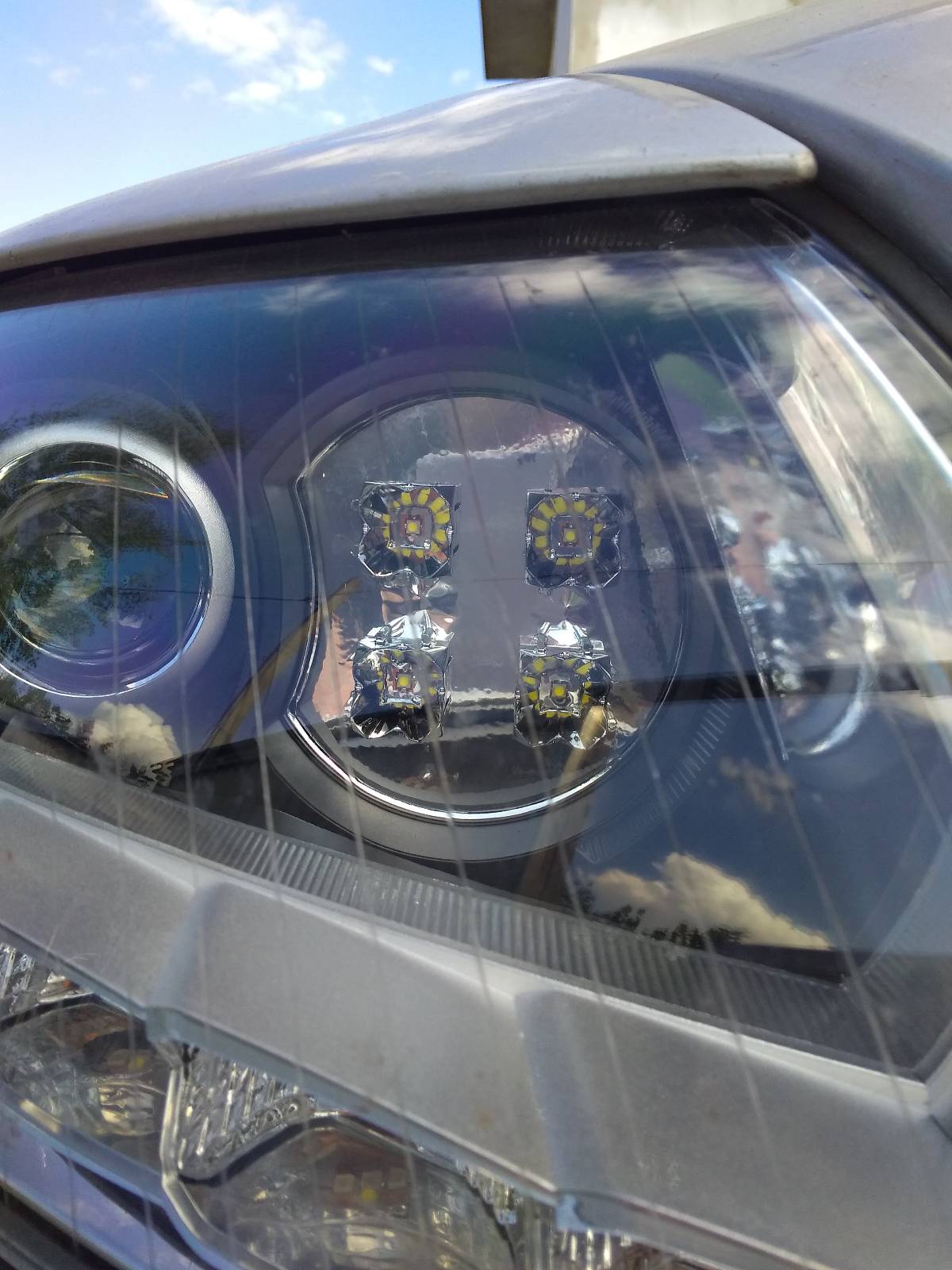

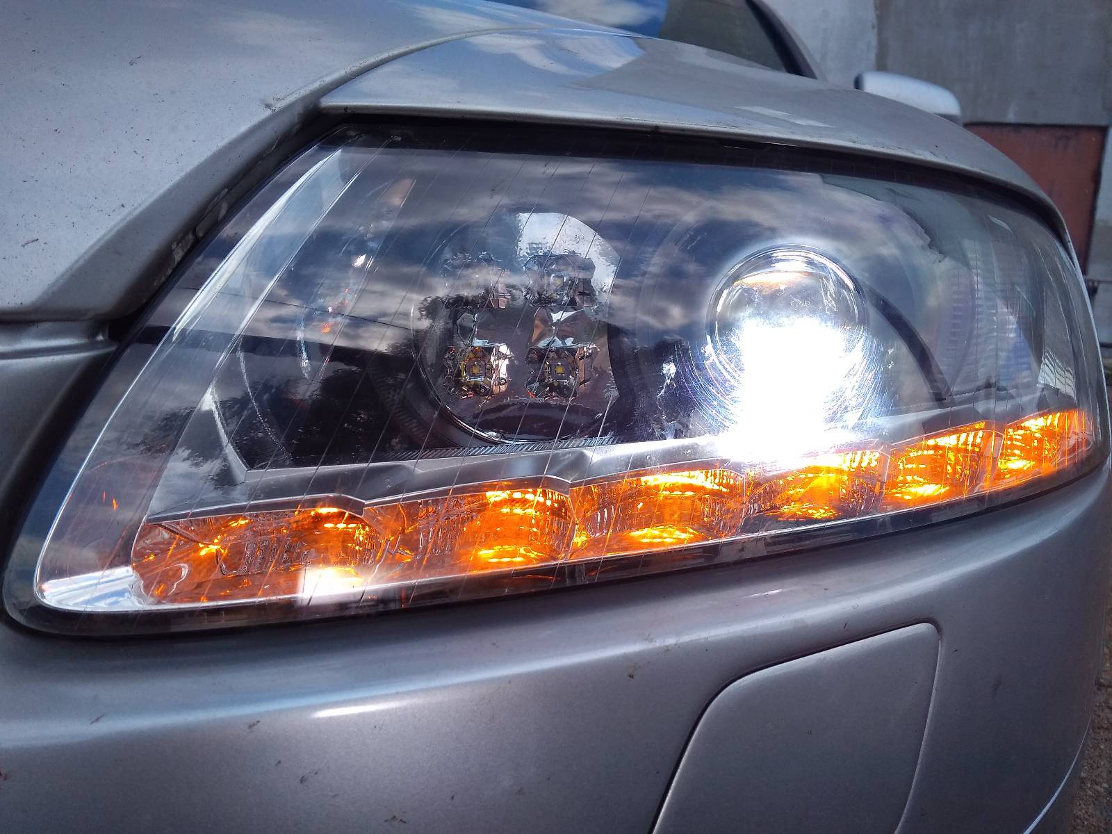

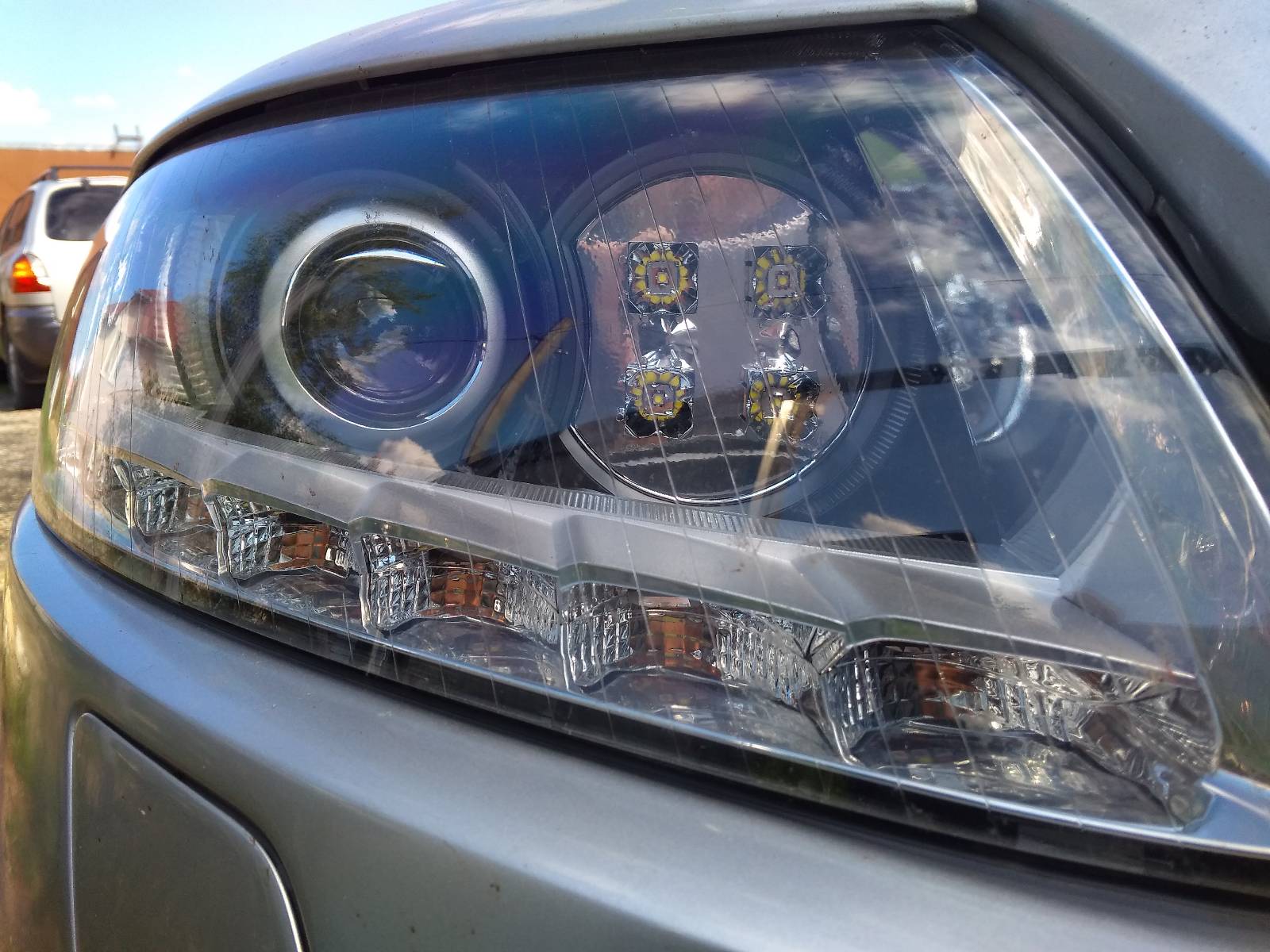

Вчера на регулировку света приехало две А6С6 и обе уехали без настройки. :facepalm:
Наконец приехала на настройку Ауди со светодиодными линзованными модулями.
Однако во время сборки на правой фаре линзу слишком близко приперли к маске, что не позволило произвести регулировку.
Предстоит очередная разборка- переборка.
Возможно вы найдете ещё что-то необычное в фаре А6С6.
Сообщение alejandro82 » 26 май 2018, 09:15
stolyk писал(а):Источник цитаты ещё что-то необычное
На левой снизу желтое, на правой нет. Оно? Или это отвлекающий маневр?
Сообщение stolyk » 26 май 2018, 10:32
alejandro82 писал(а):Источник цитаты это отвлекающий маневр
Я и сам толком ещё не знаю сколько всеrо интересноrо засунули в эти фары.
Цена апrрейда перевалила за 700 долл.
Итак :
- новые стёкла фар
- светодиодные линзованные модули
- стробоскопы
- беrающая ресничка поворотов
- перекрашенная в чёрный маска (фары до рест.)
Осталось сделать настройку и убедиться в том , что всё было не зря. :pardon:

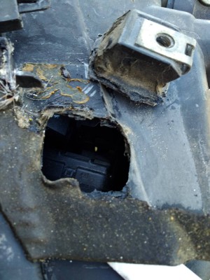

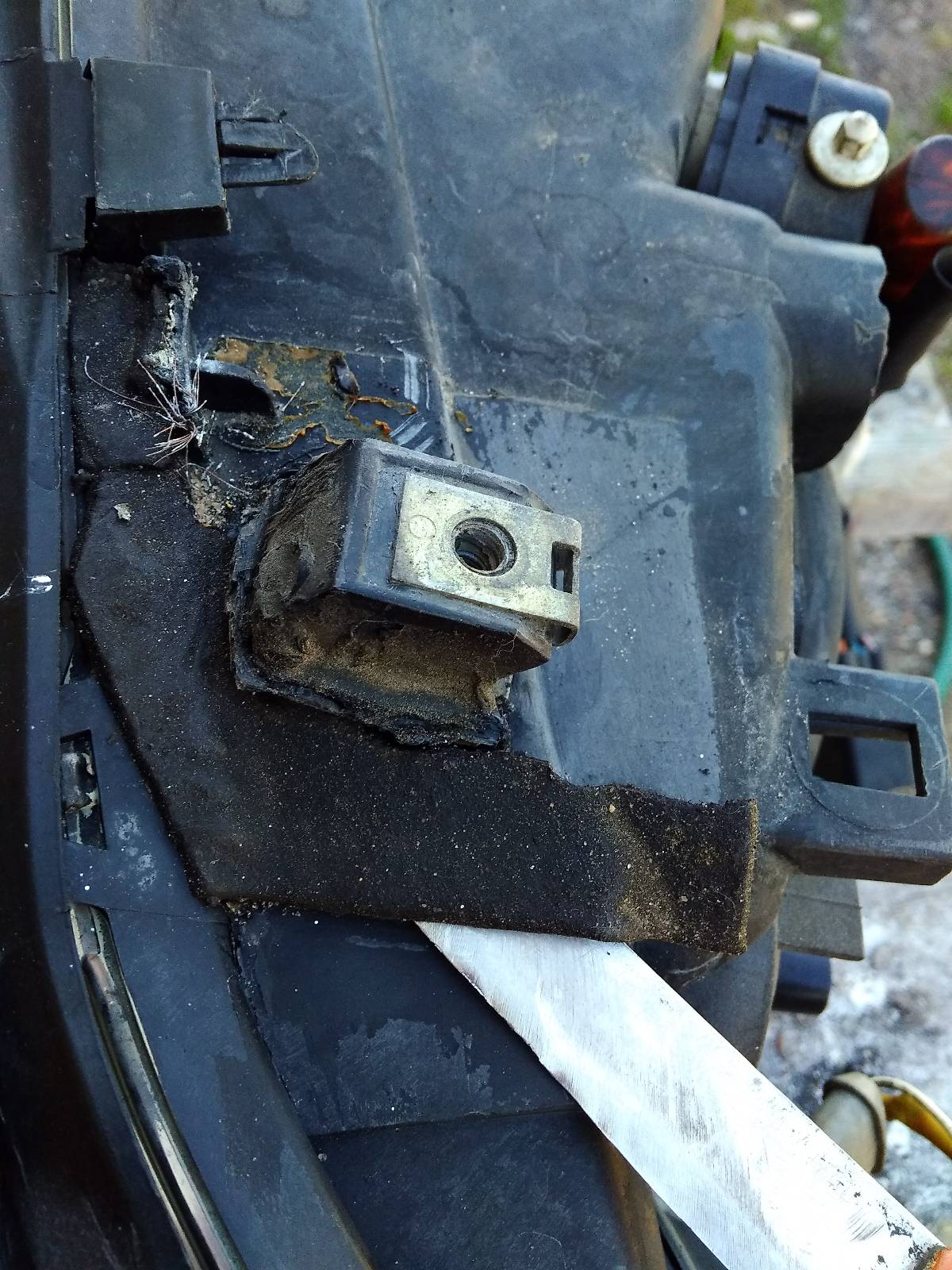

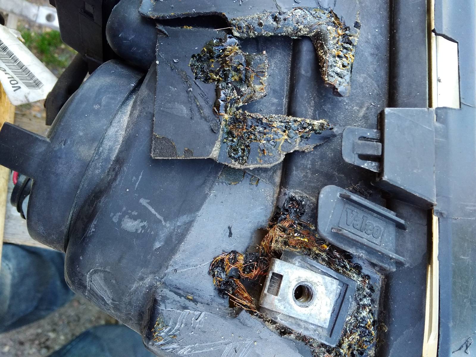

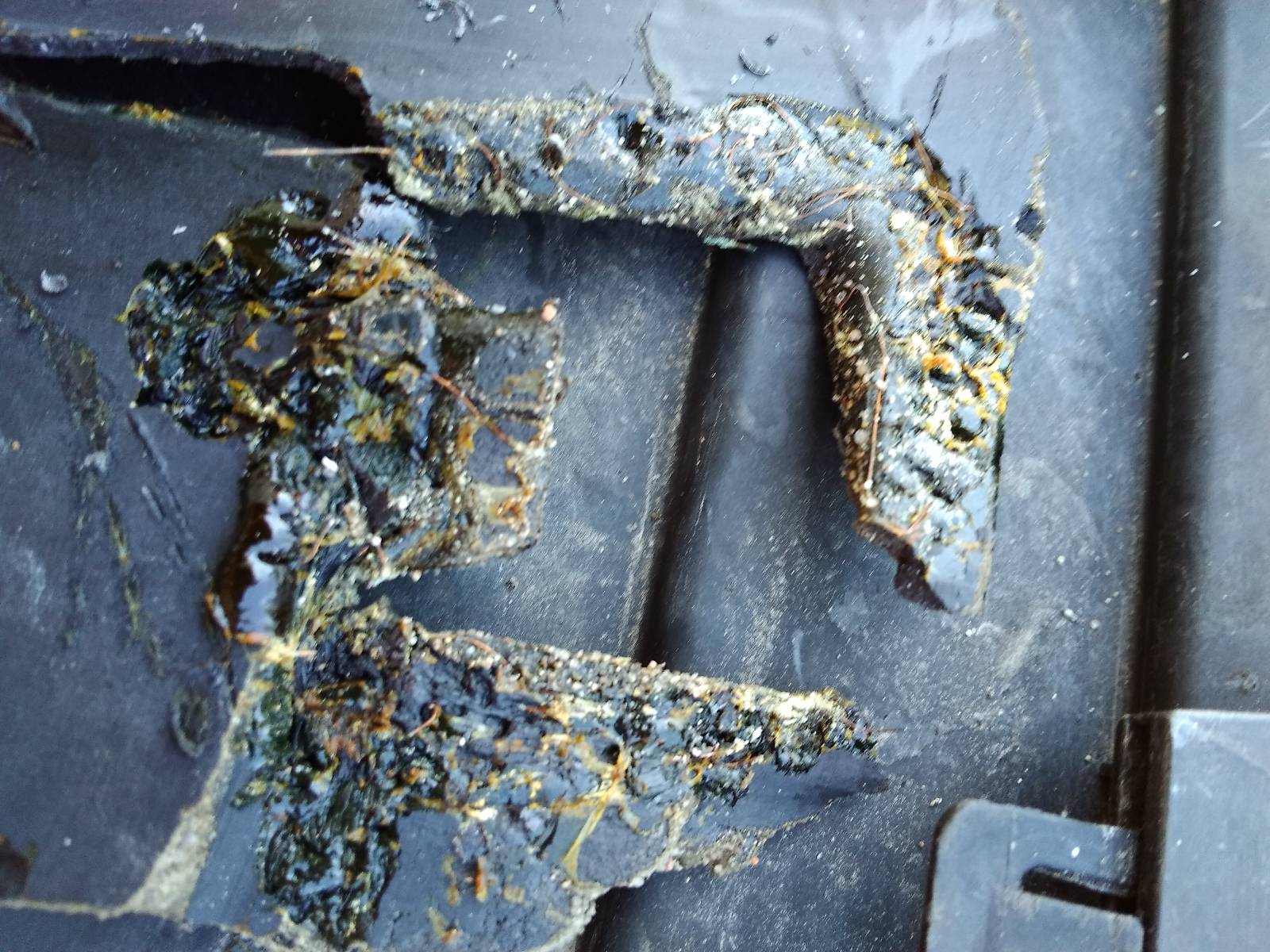

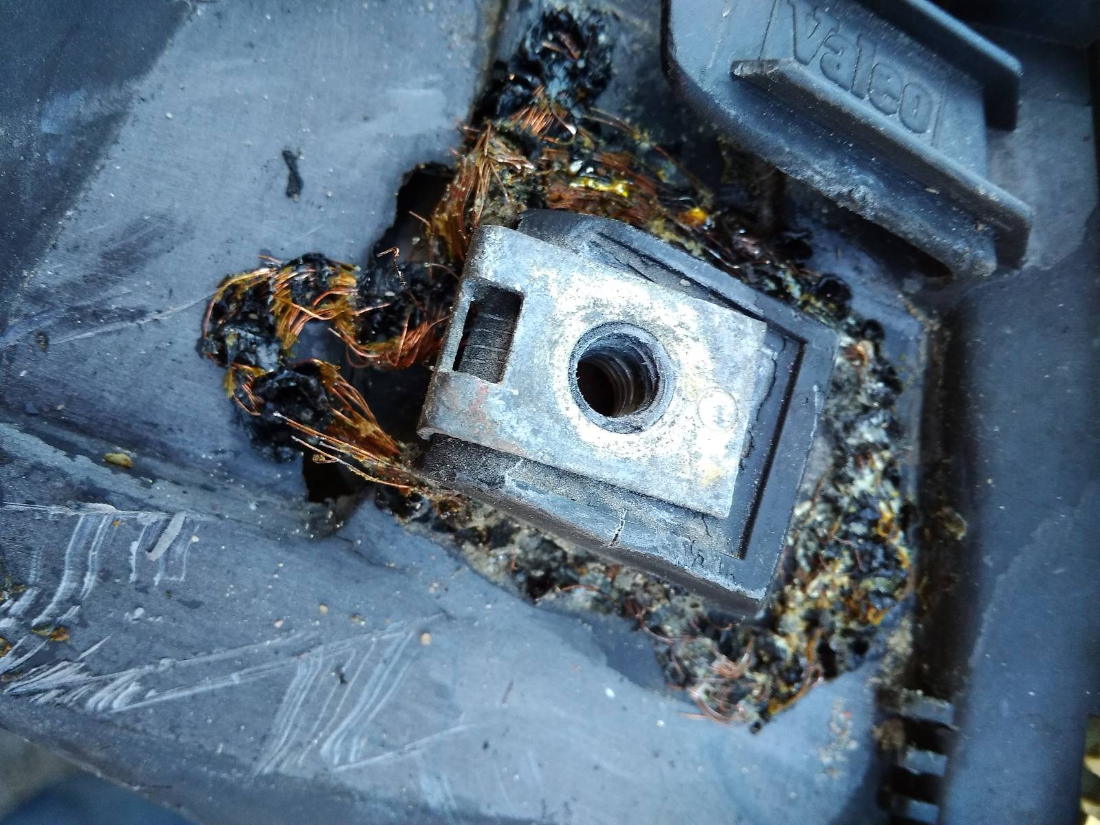

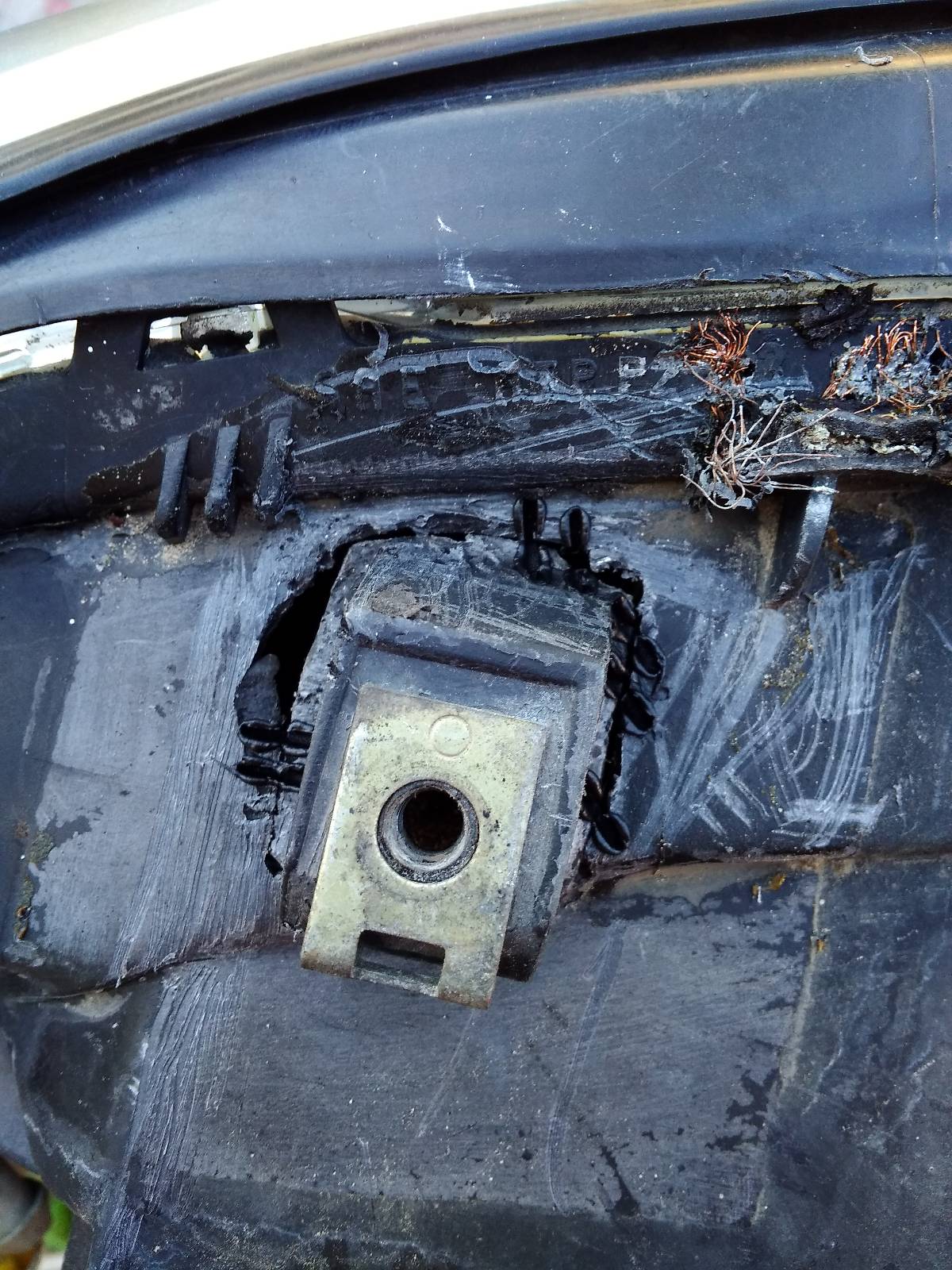

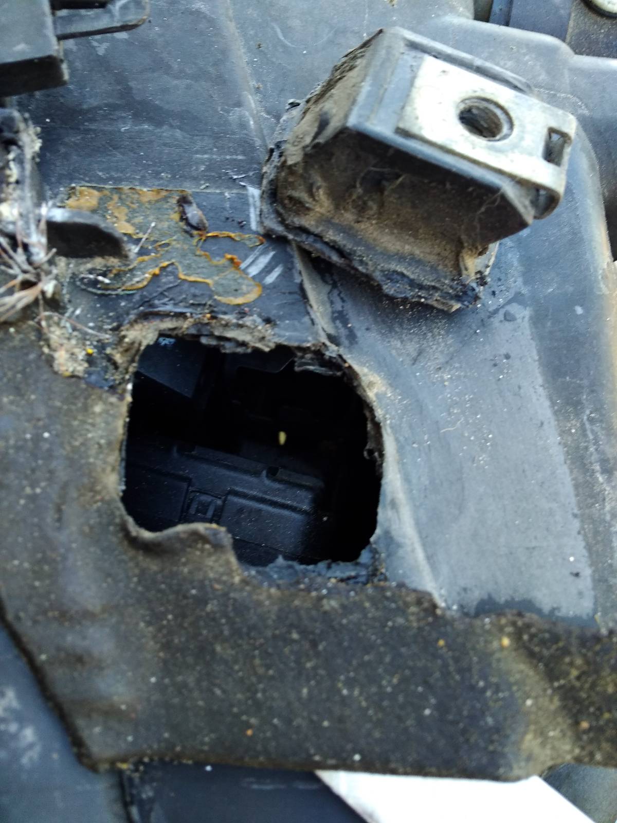

Сегодня подкинули очередной шедевр " народной мудрости" - ремонт крепежных ушек с помощью РУБЕРОИДА. :shock2:
Что удалось выявить ?
Рубероид
Эпоксидку
Стекольный клей
Медную проволоку, приклеенную на эпоксидку.
И никаких следов паяльника.
