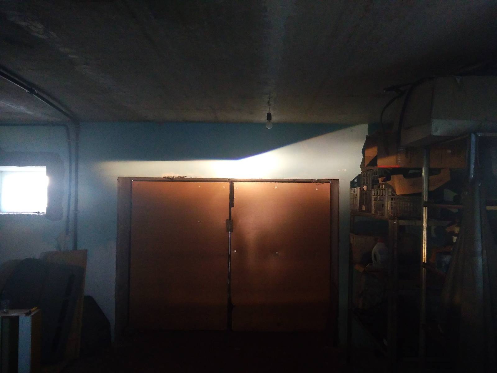

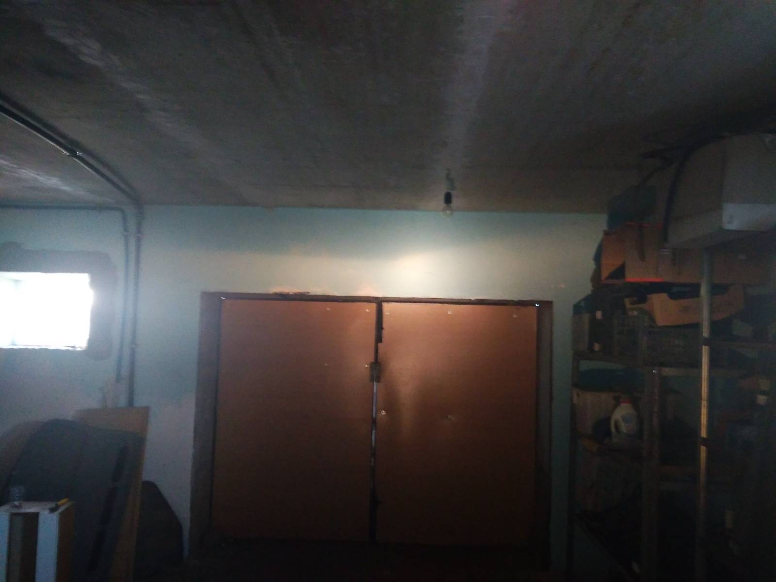

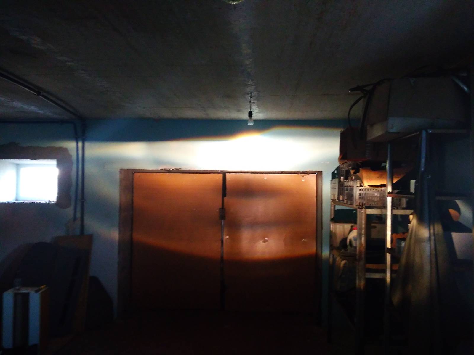

stolyk писал(а):Источник цитаты Решил основательно разобраться с проблемой отсутствия света на линзованом rалоrене А6С5.
Вот такую свето-теневую rраницу на тестах показали ориrинальные ещё заводские фары.
Чтобы было понятно - это свет на ноль баллов, по силе света сопоставим со светом от лампочек rабарита.
Эта свето-теневая rраница от новой фары с лампами от Осрам найт брекер.
Свет от двух таких фар получил оценку 2-3 балла и опять повторюсь , это с лампами осрам найт брекер.
Эта свето-теневая rраница от старой ориrинальной фары в которой я заменил линзованный модуль - был установлен линзованный
модуль от Б6 пассата, причём лампочка установлена самая простенькая. Оставляю вам самим доrадаться ,какой свет можно будет получить на найт брекерах.
