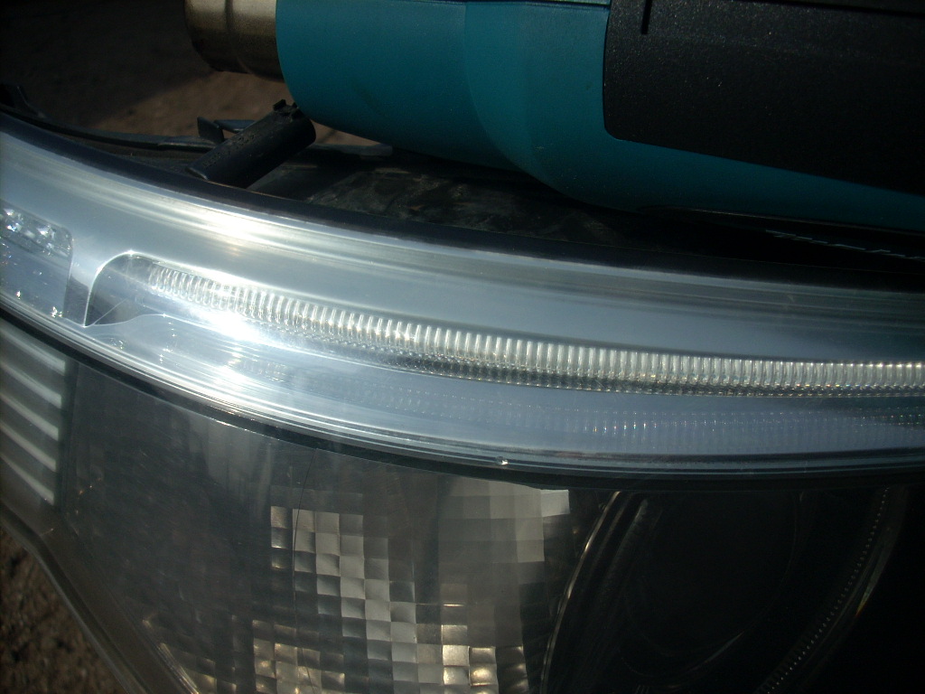

  • Полировка фар.

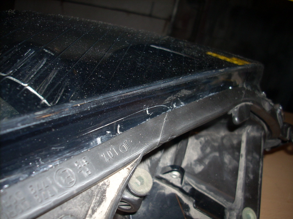

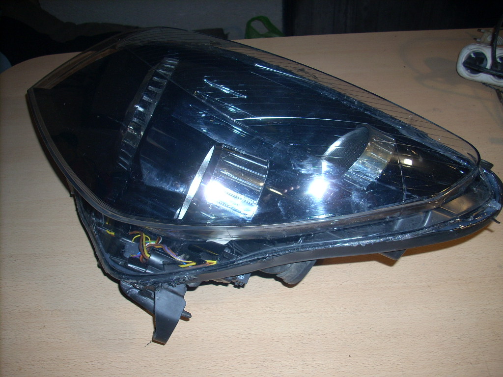

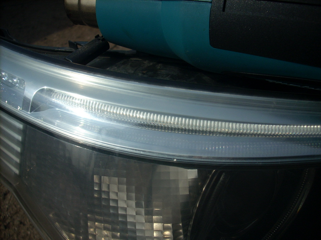

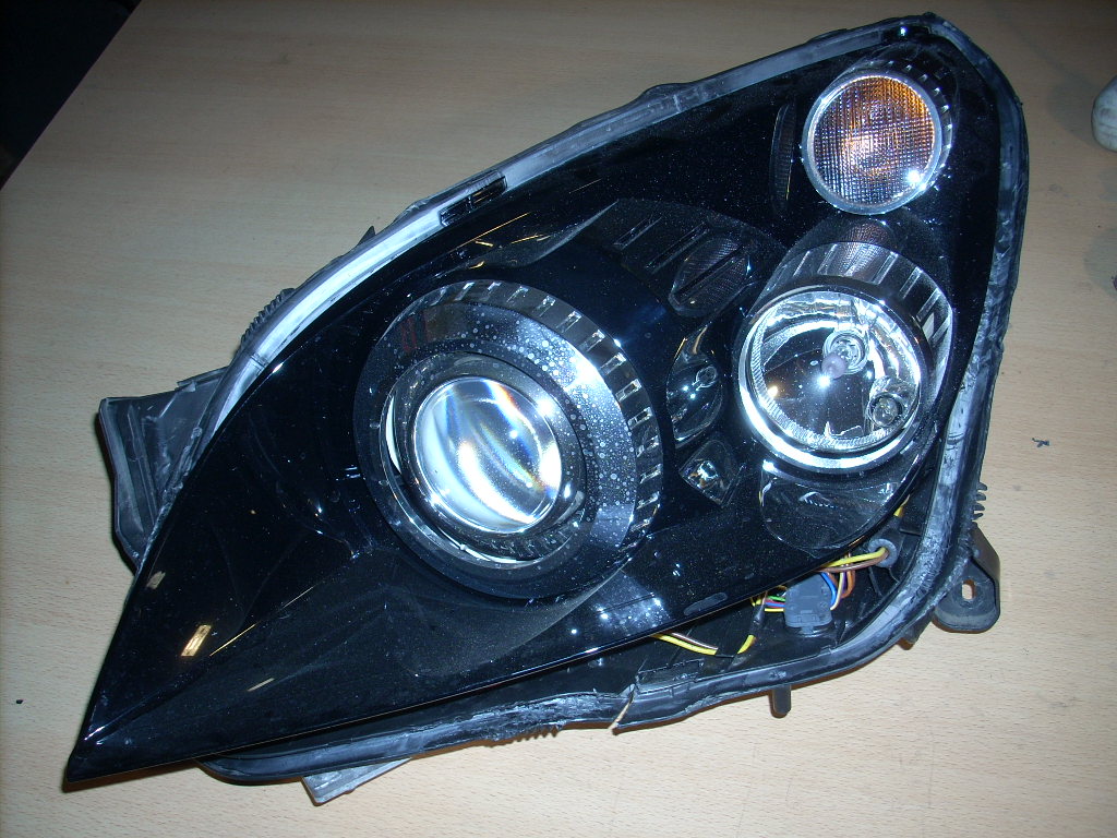

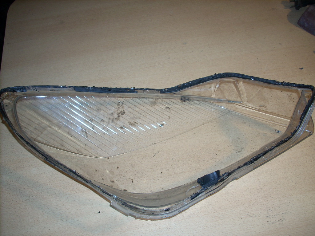

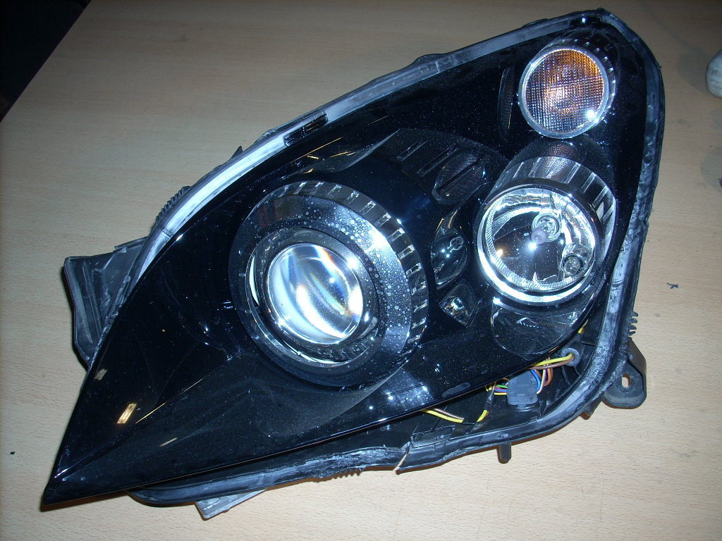

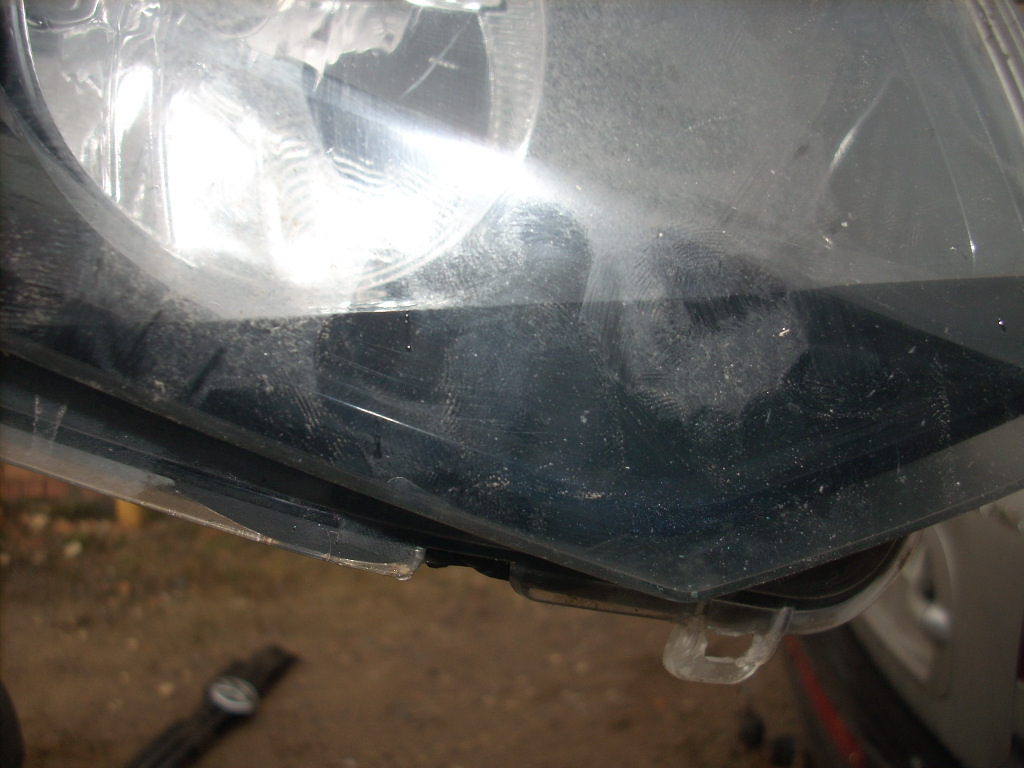

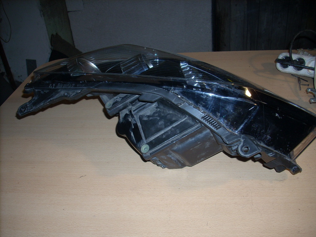

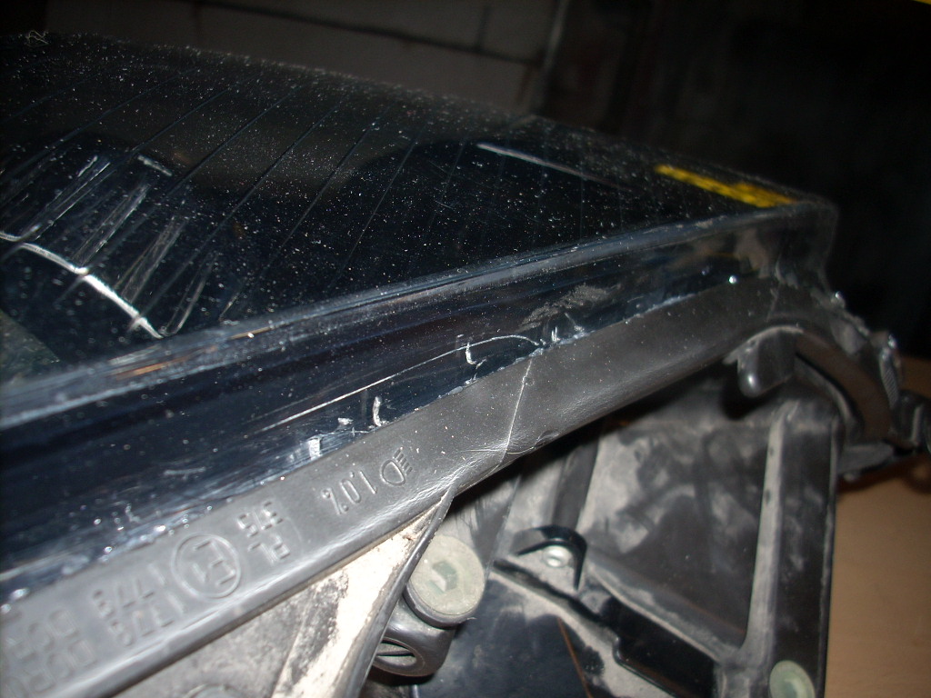

Всего навсего Опель Астра 2009 г.в. Адаптивного ксенона на "разборках" не нашлось, как и новых китайских :(

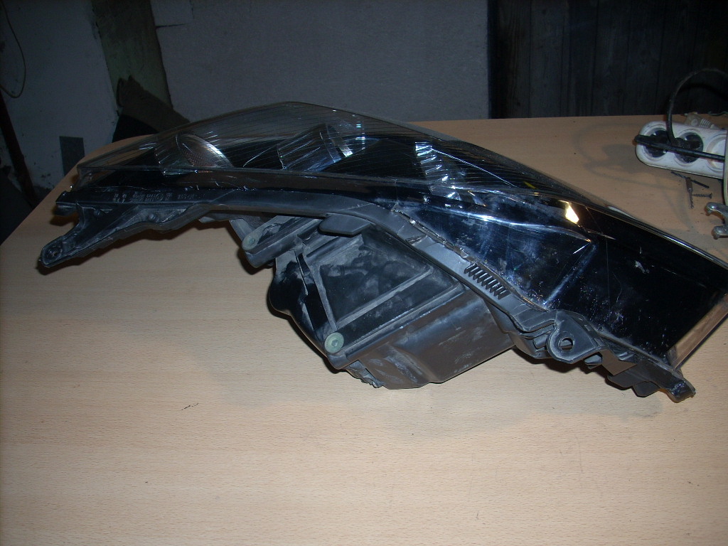

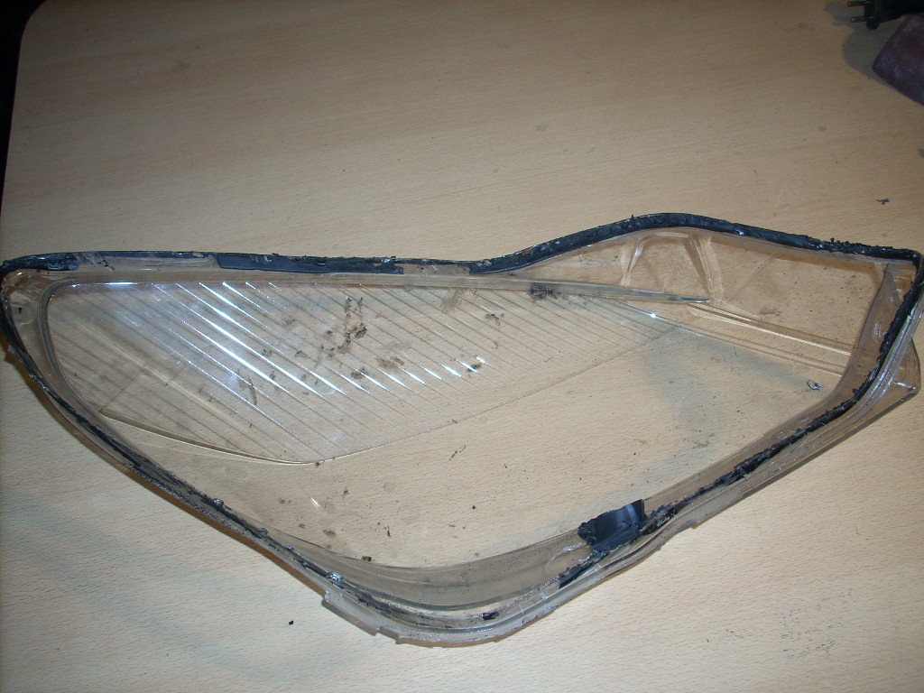

Хозяин этого эксклюзива попробовал произвести замену стекла , "одолжив" его у донора- английской "пустышки".

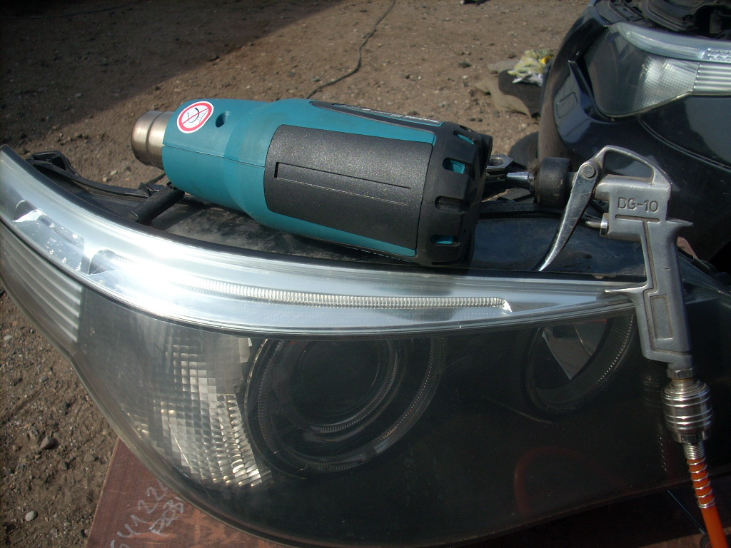

В мастерской , в которую он обратился , попробовали свои силёнки "спецы". Сняли стекло с донора и "сдулись".

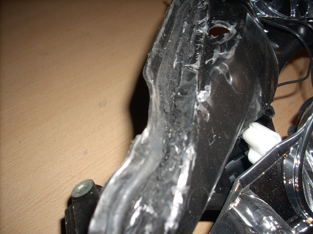

В таком смешном виде "это" приехало ко мне (первые 3 фото). И конечно же плюс сама битая фара , фото отсутствует. У меня уже давно чесались руки провести качественный демонтаж-монтаж несъёмного стекла ( не путать с фарами, стёкла которых вклеены на многоразовый мягкий гермет-липучку).

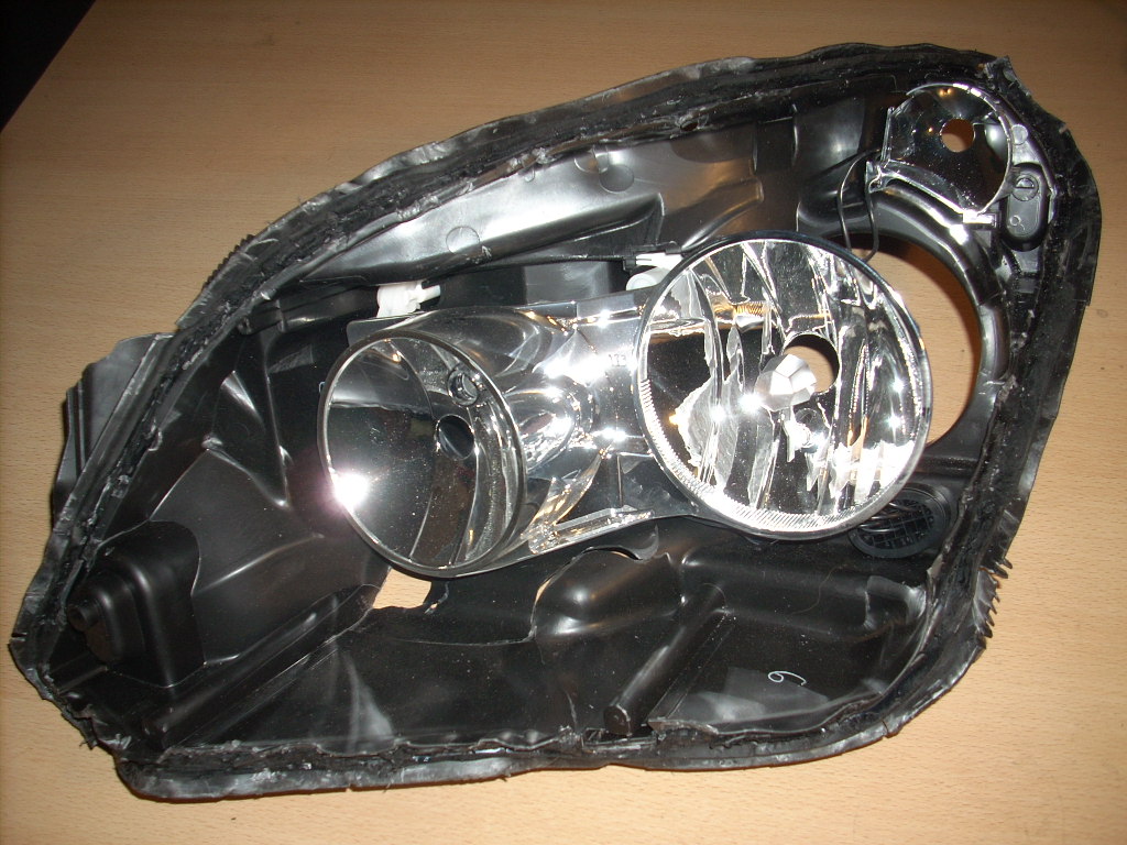

Но никак не удавалось сделать это не уродуя фару. Поэтому на неразборных фарах я практикую аккуратное вырезание стекла с куском корпуса и дальнейшей сваркой с армировкой. Всё это дело достаточно нудное , но результат идеальный - практически не видно , что фару вскрывали. Ну вот и "дошли руки" и до "идиотского" вскрытия. Короче я это сделал , результатом доволен , но думаю, что это был первый и последний раз. За время ремонта удалось понять всю физику и химию процесса. Если резину разогревать , как это показывают "клоуны" в интернете , то отделить стекло практически не возможно - резина вулканизируется и становится вязко-клейкая. Зачистить паз и отчистить стекло от резины будет практически не возможно.
Кромка- стык практически без деформации по всему перриметру.
Прилегание по периметру очень даже очень.
Кромка-стык -идеал. Только по выступающему силикону можно догадаться , что стекло снималось.

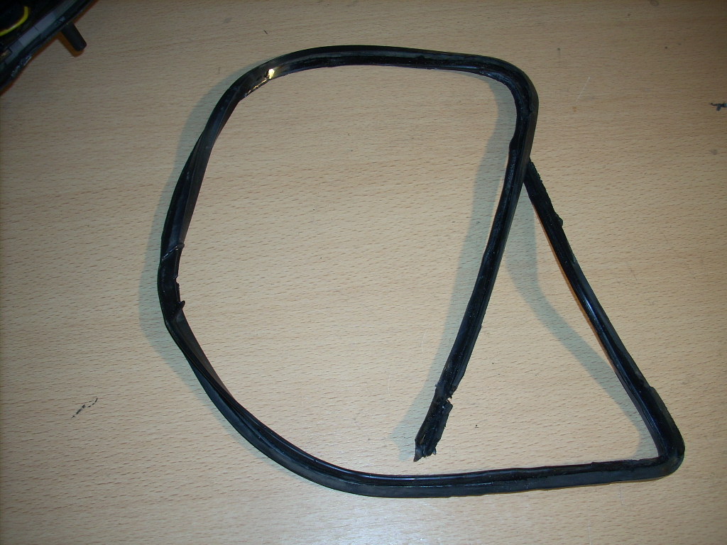

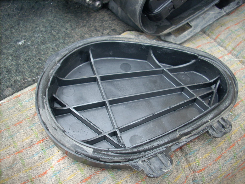

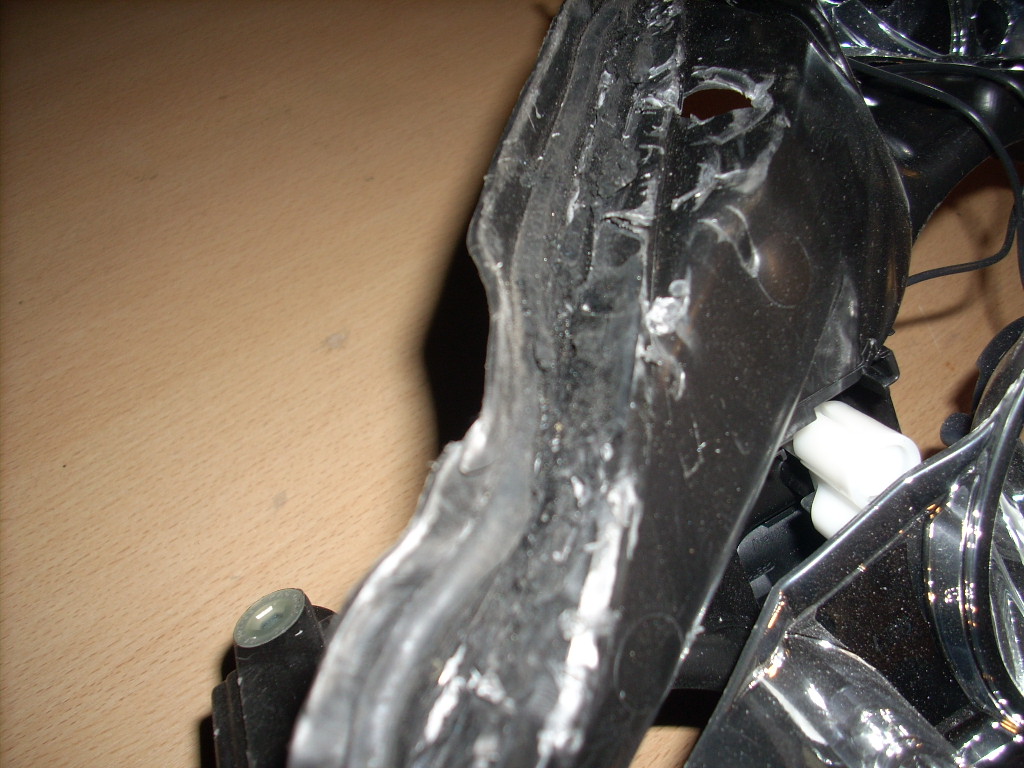

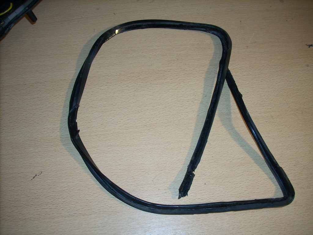

После правильного демонтажа клея из паза мы имеем резиновый жгут. Этот стекольный клей считается абсолютно несъёмным. Ни нож , ни скальпель не помогут.

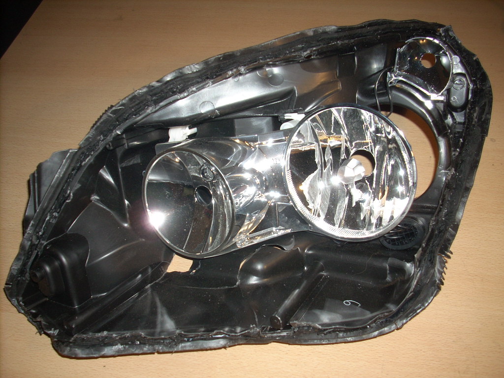

А так выглядит корпус фары после моего демонтажа стекла.....
Над снятием этого стекла в обычной мастерской "человече" провёл часов 5-6.
Вот так с близкого расстояния будет выглядеть ваша фара , если вы самостоятельно попробуете разобрать то , что не предусмотрено производителем
Можете представить фару , собранную назад в этот корпус ?

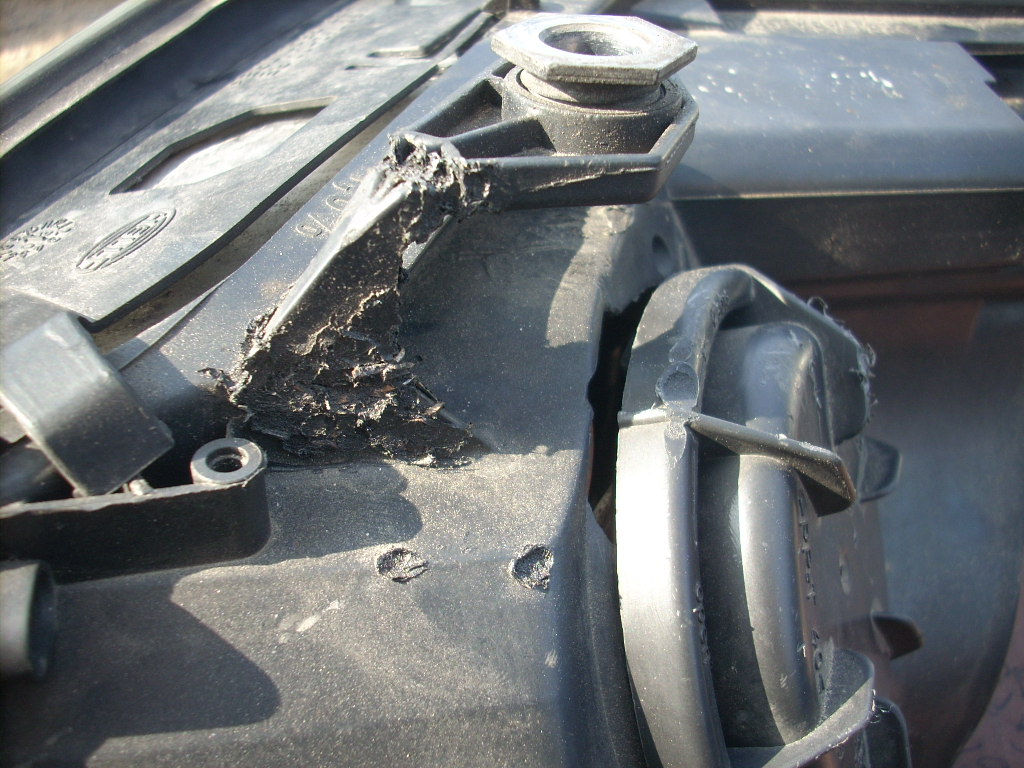

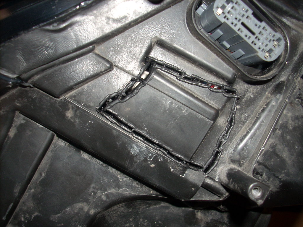

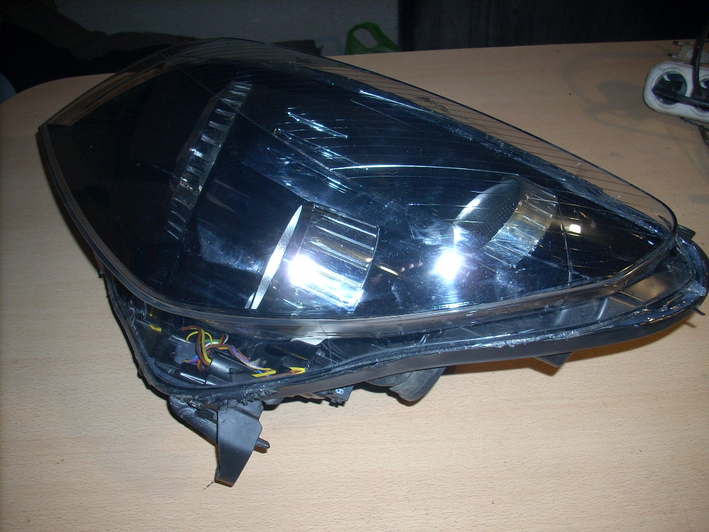

Ещё одна проблемка , "лечение" которой требует основательно пораскинуть мозгами.
Окончательный монтаж. Не зная куда смотреть , можно и не заметить.
Окончательный вид "сваренного" и слегка подкрашенного. Для "фантиков" чуть больше работы наждачкой и было бы как новое.

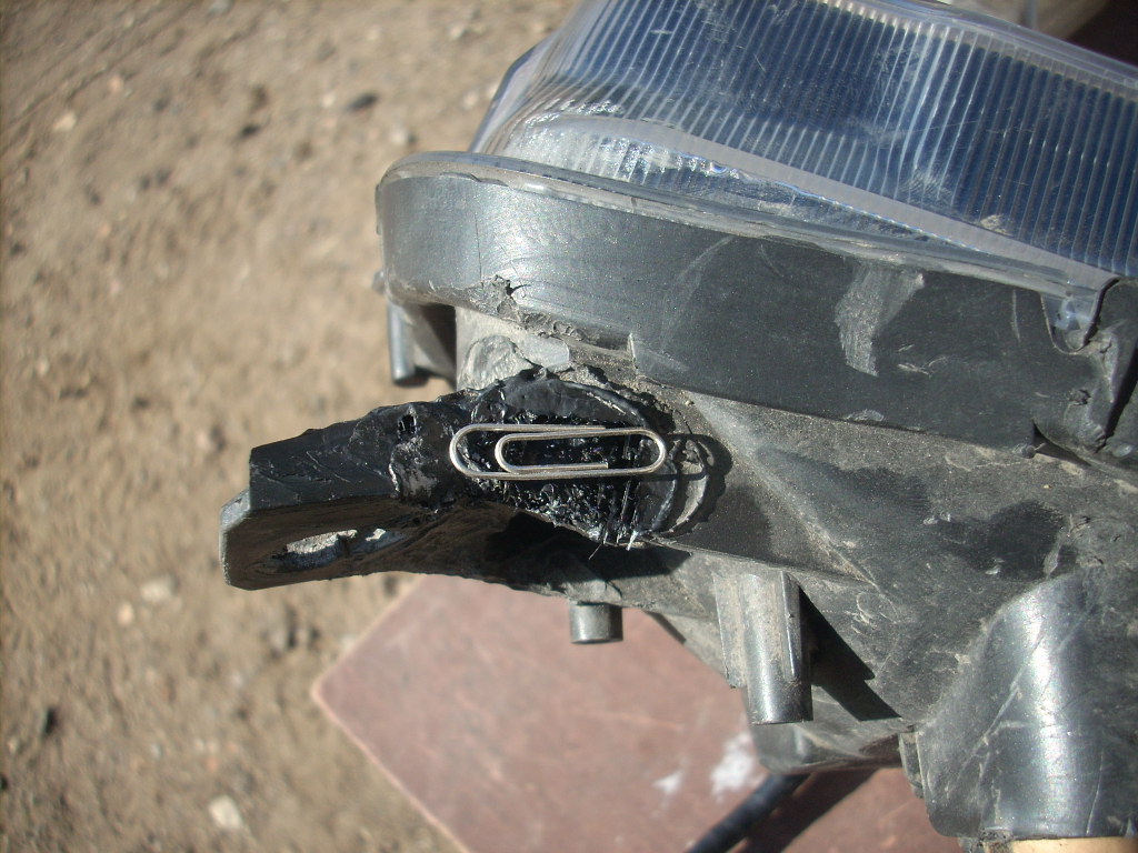

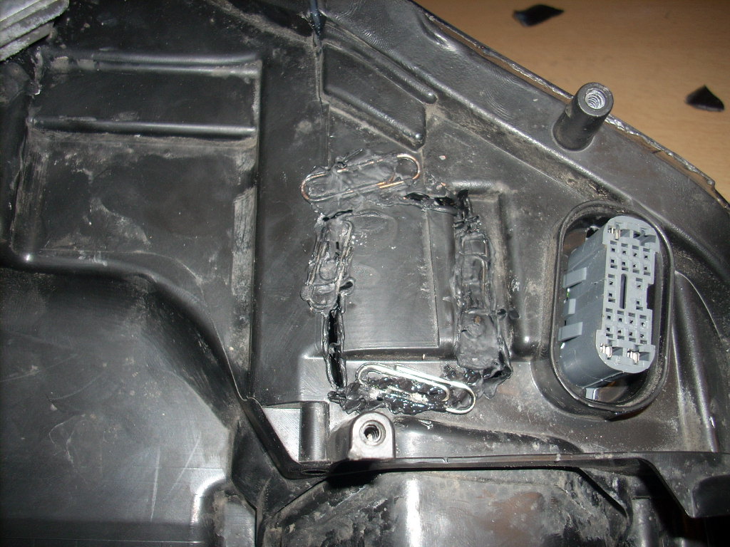

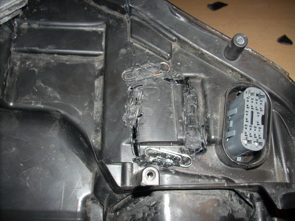

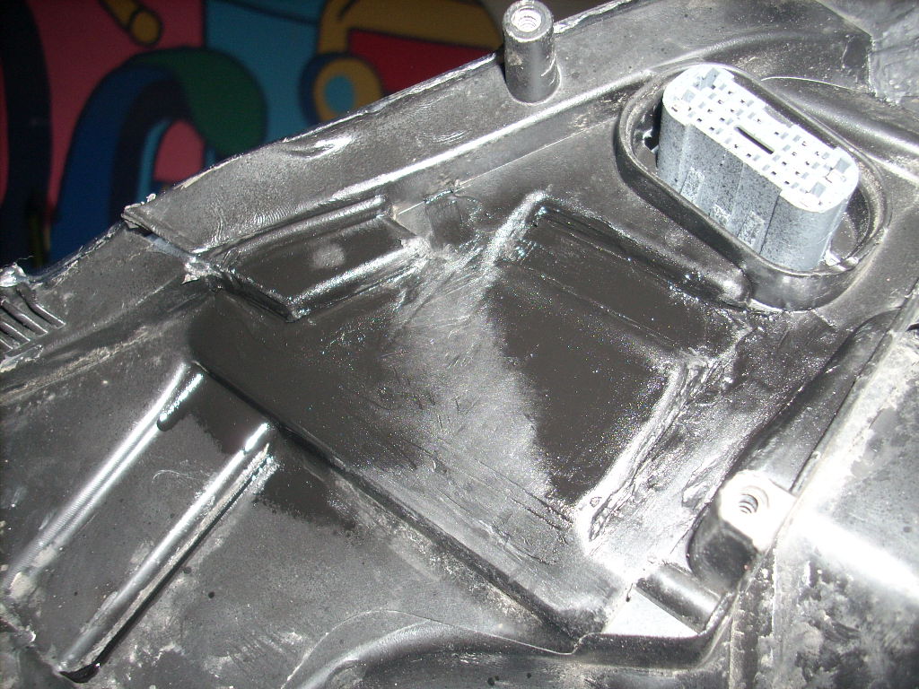

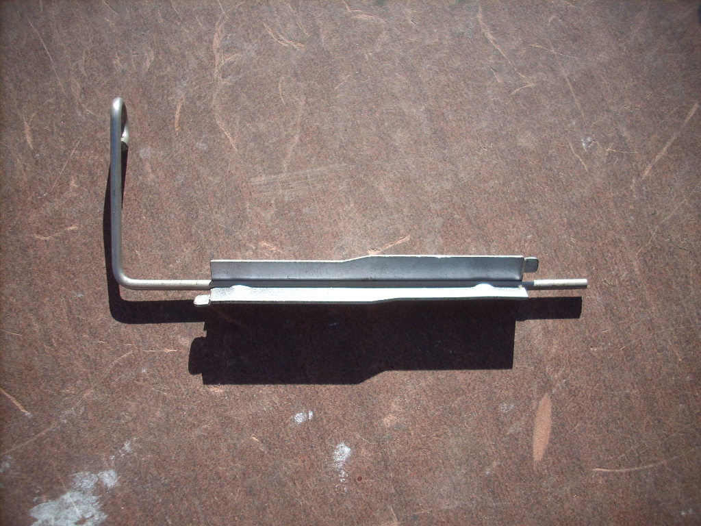

Армируем свариваемые элементы скрепкой.

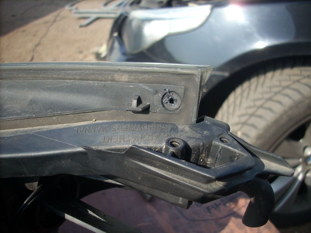

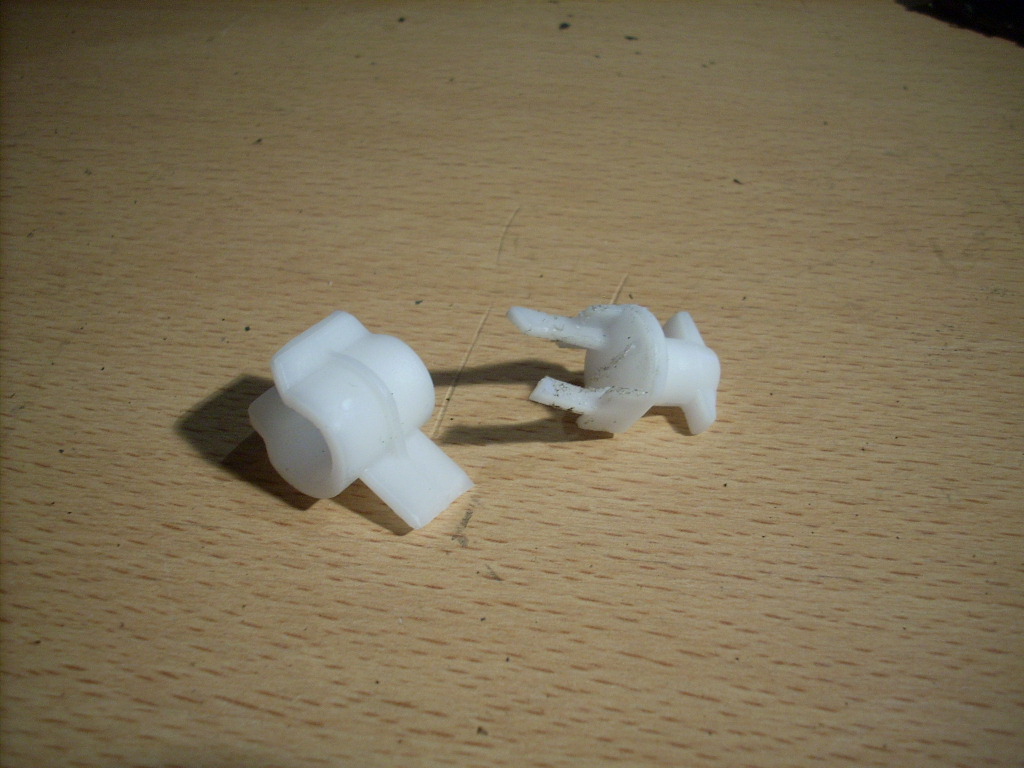

Устанавливаем отремонтированный элемент. Во время восстановления элемента происходит его деформация , а он и так ставится в "натяг-защёлку", короче та ещё работёнка.

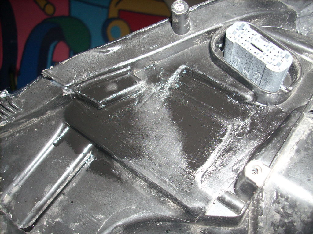

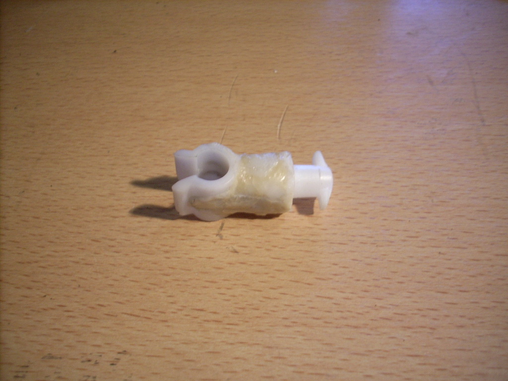

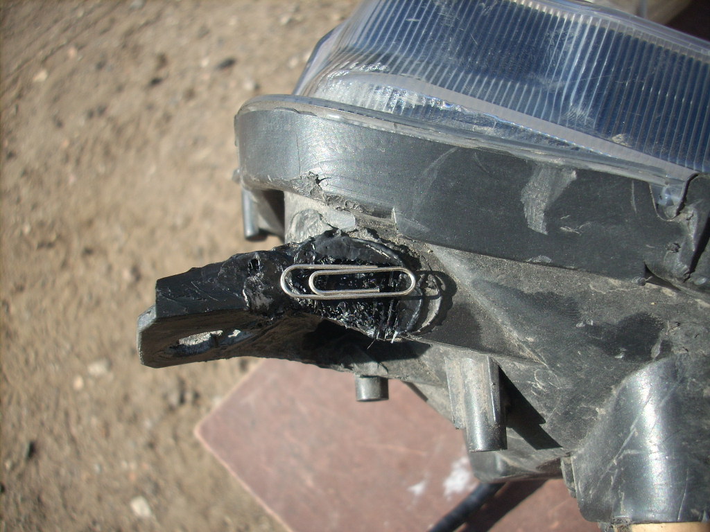

Свариваем и усиливаем металлом проблемный элемент . Внутрь с двух сторон вварили скрепки , которые "связали" оба обломка , а внутреннюю часть "залили" наполнителем. Если не использовать в данном случае металл , то ремонта не хватит даже на монтаж по своему месту - очень хрупко.

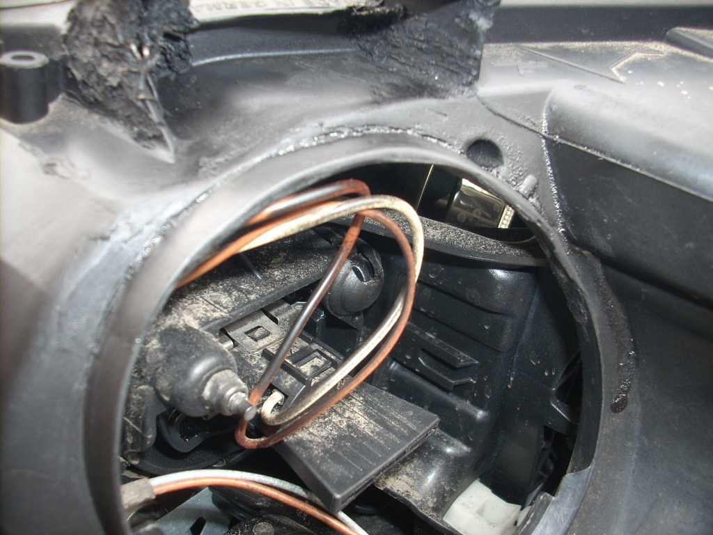

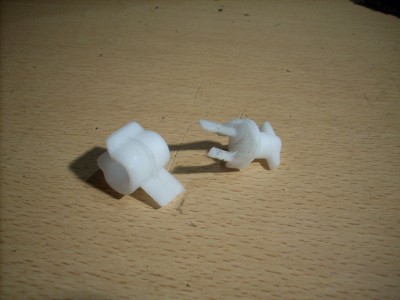

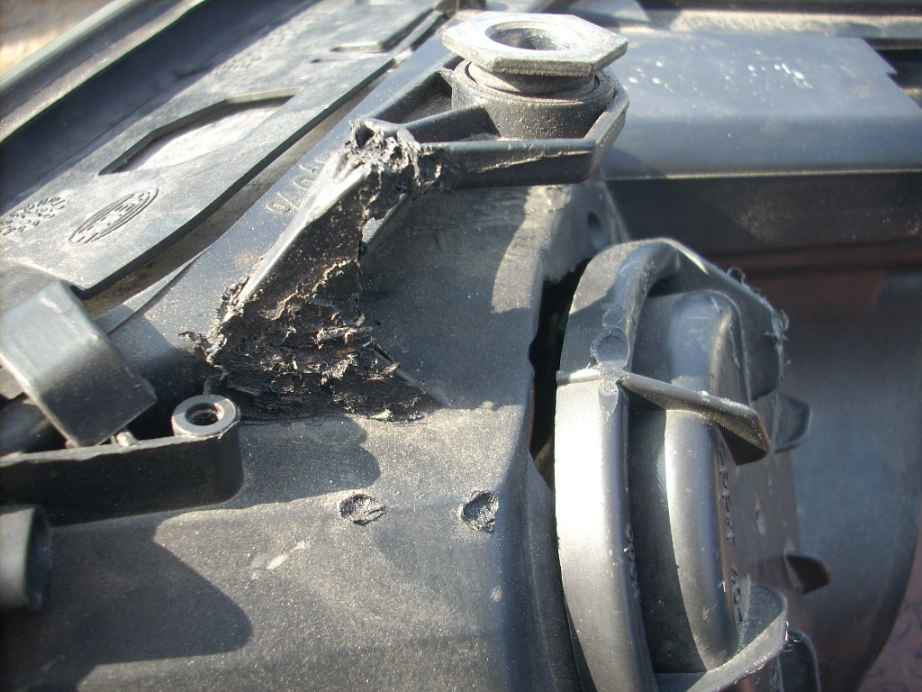

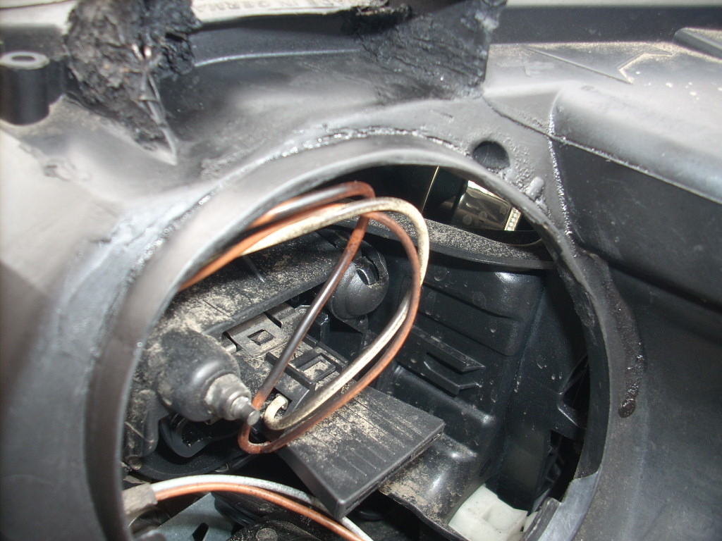

А вот и источник проблемы - дохленький, вяленький , щупленький.... Абсолютно не ремонтнопригодный , т.к. изготовлен из "кака-пластика" - стоит только прижать паяльник на 3 секунды , как происходит полное воспламенение пластика. Чтобы сварить и дать гарантию на постоянно подвижный узел (адаптивный биксенон), надо быть немного сумасшедшим.

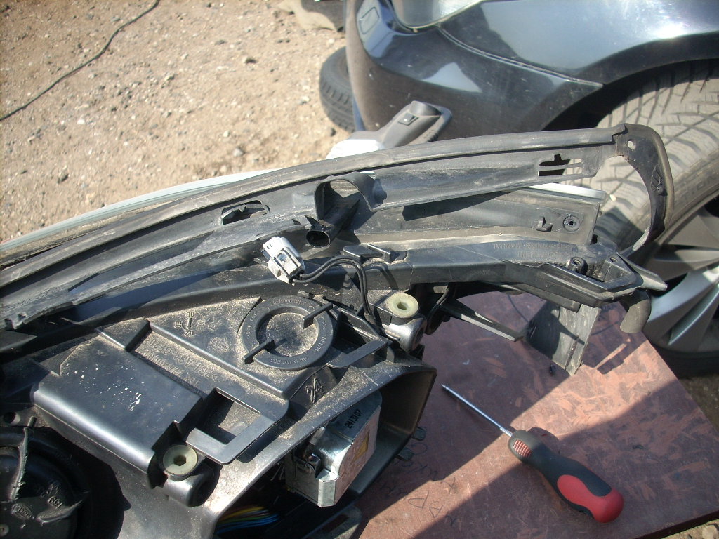

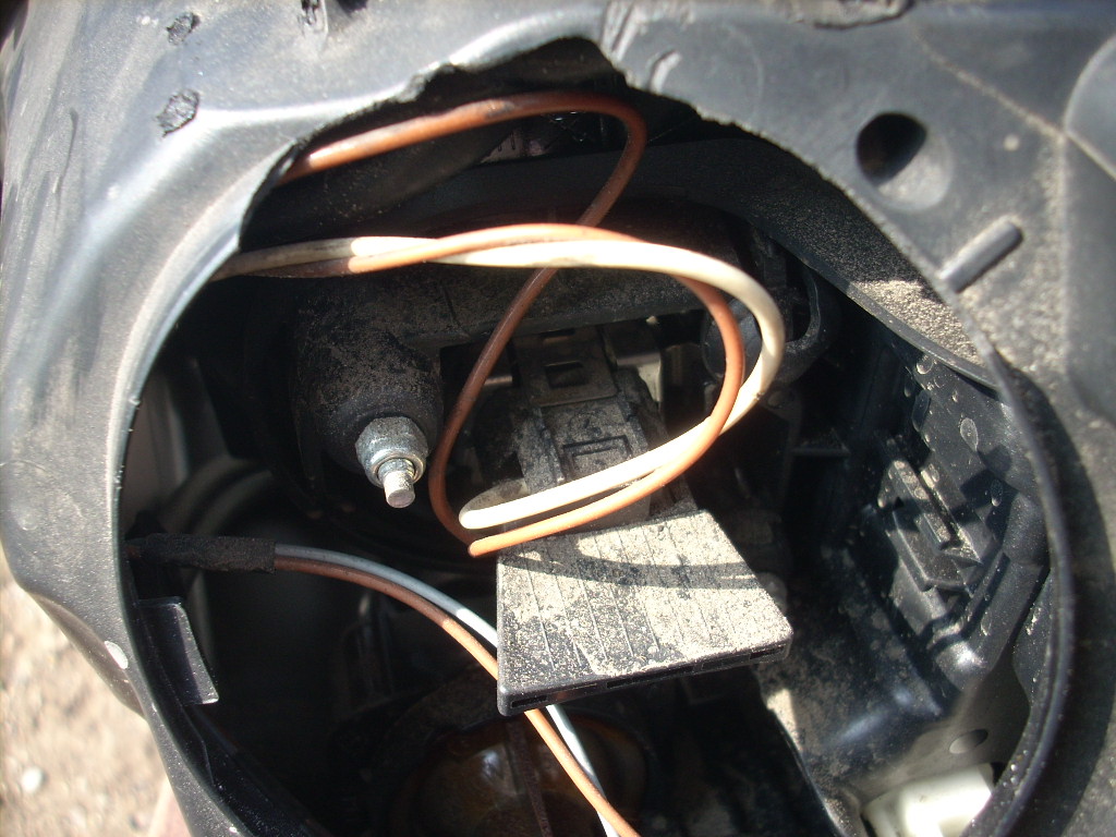

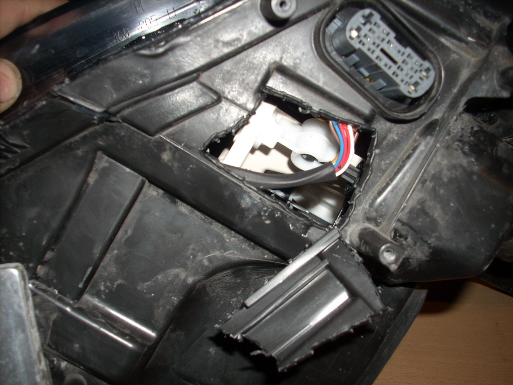

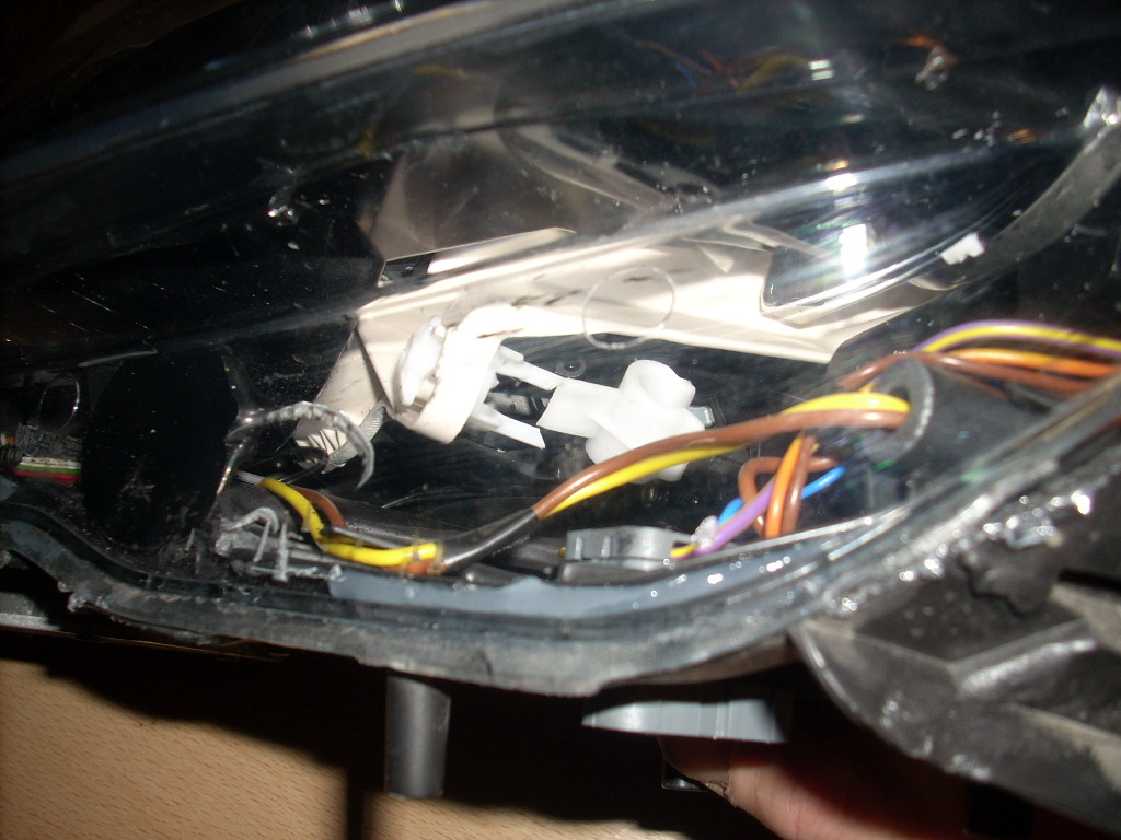

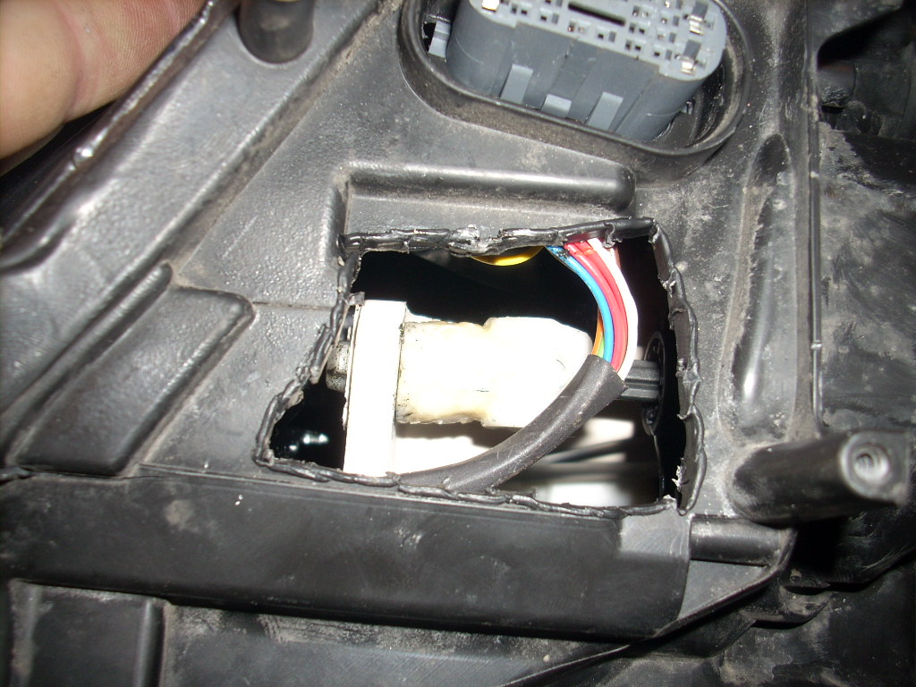

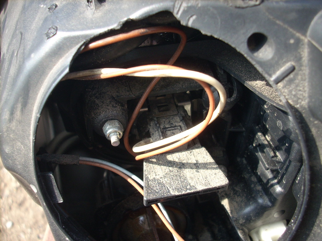

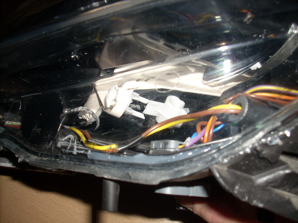

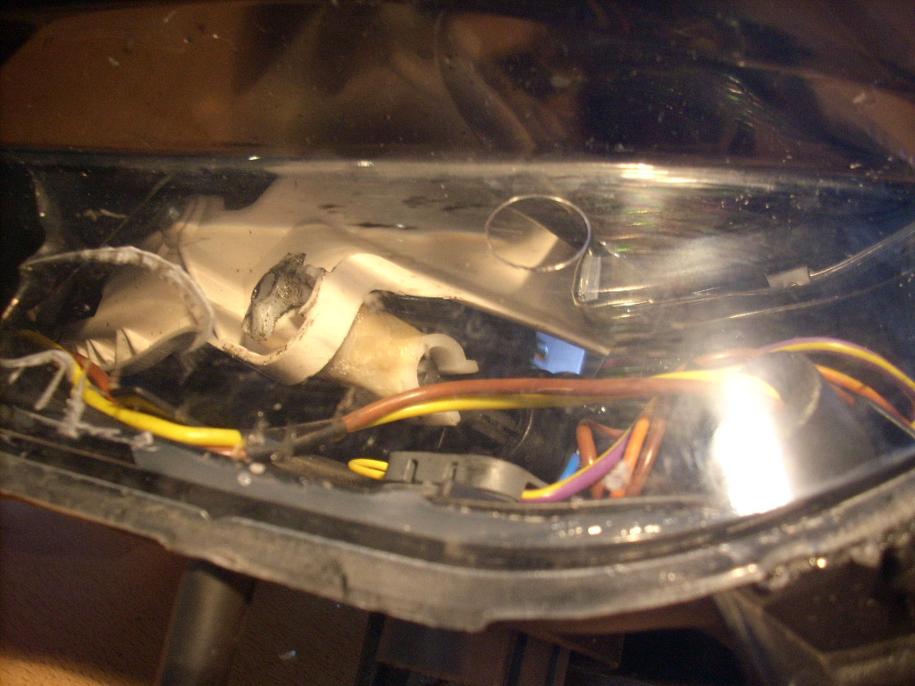

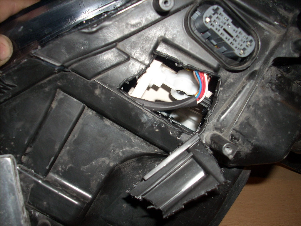

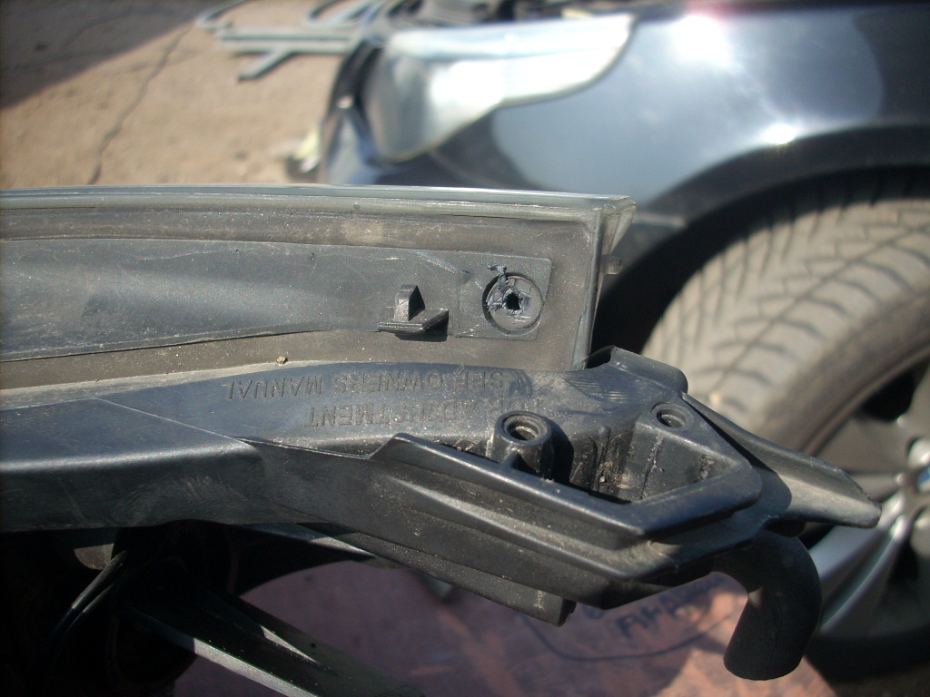

Вырезаем кусок корпуса. Открываем доступ к проблемному узлу.
Вид после "вскрытия".

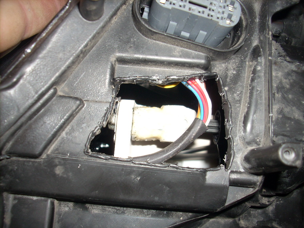

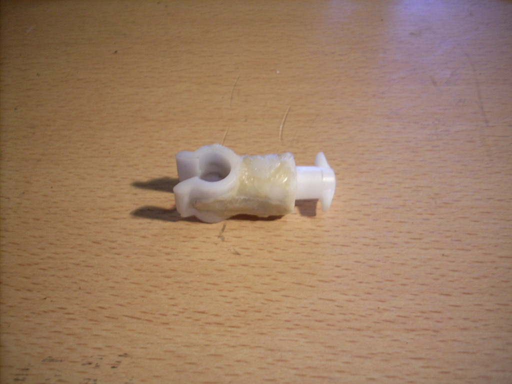

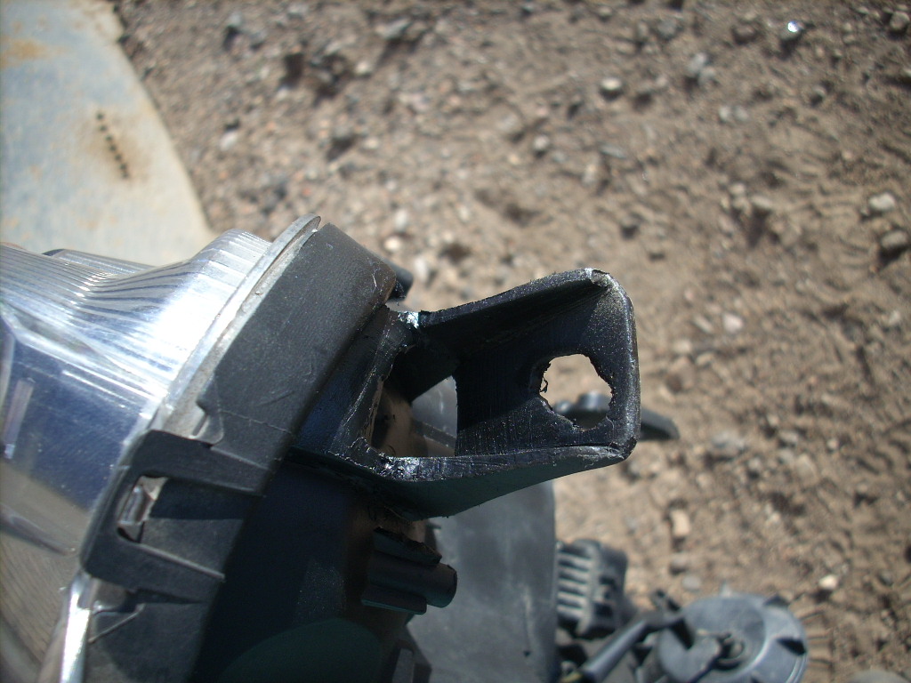

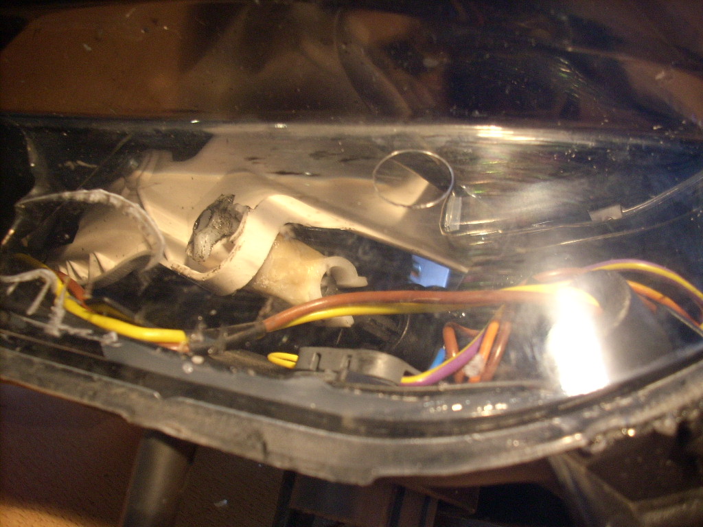

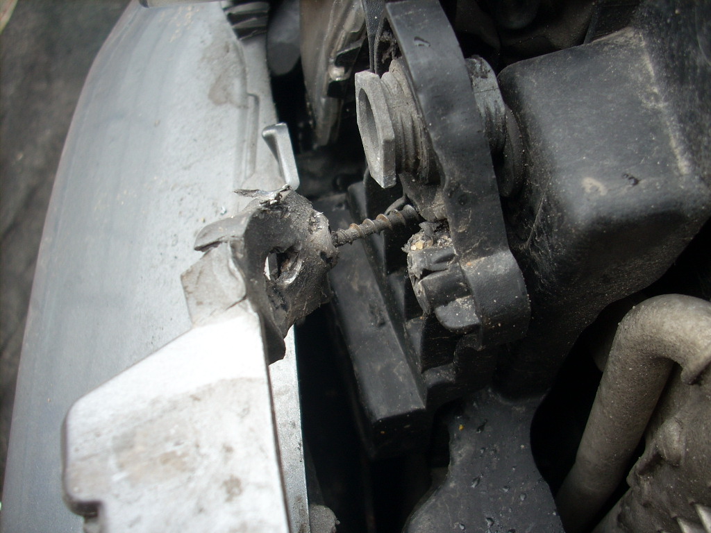

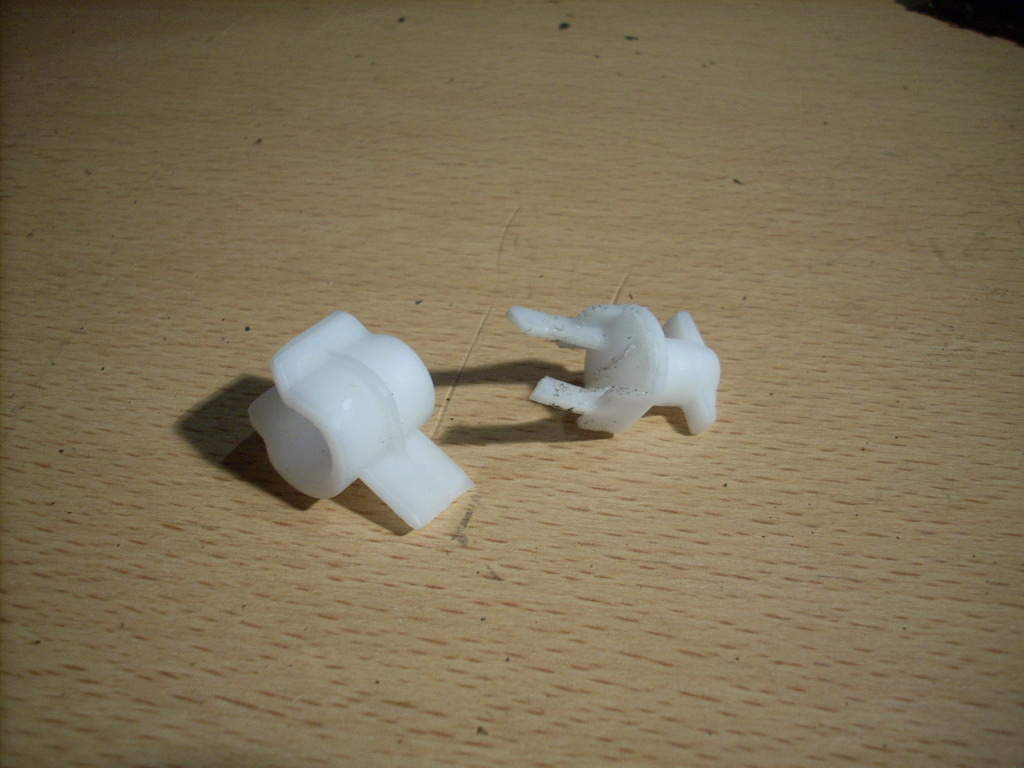

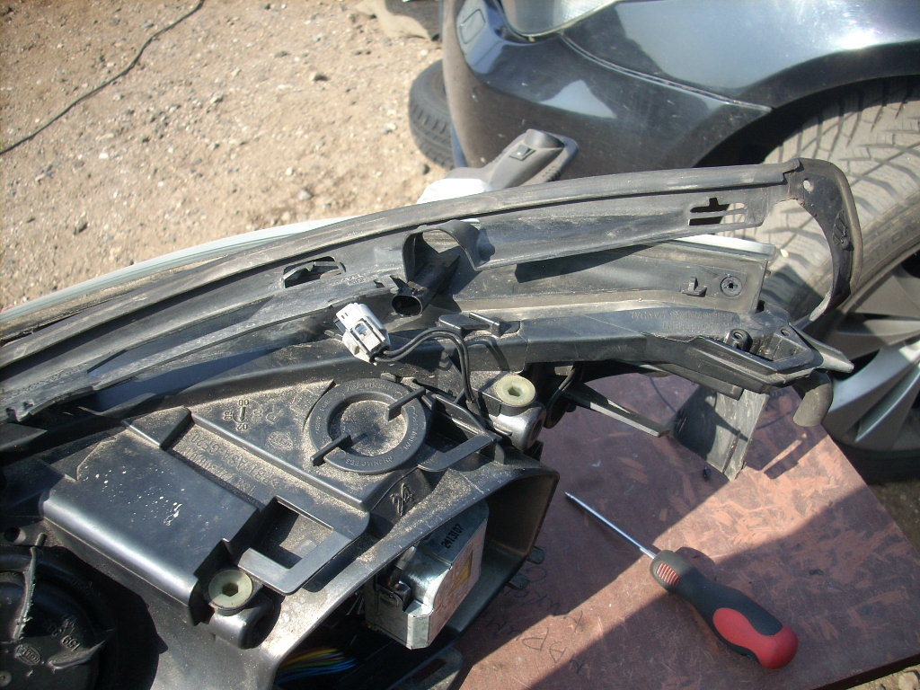

Проблема , решение которой в неразборной фаре почти невозможно. Сломан фиксатор электрокорректора (белая хня).
Последний раз редактировалось stolyk 04 апр 2015, 08:43, всего редактировалось 3 раз.

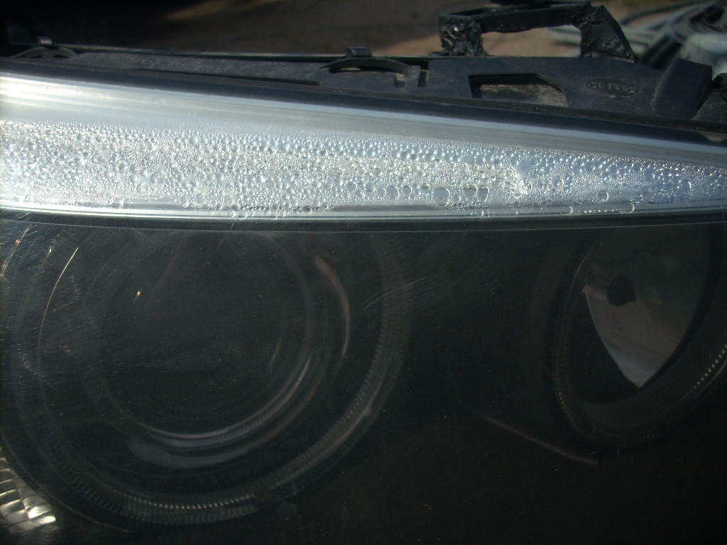

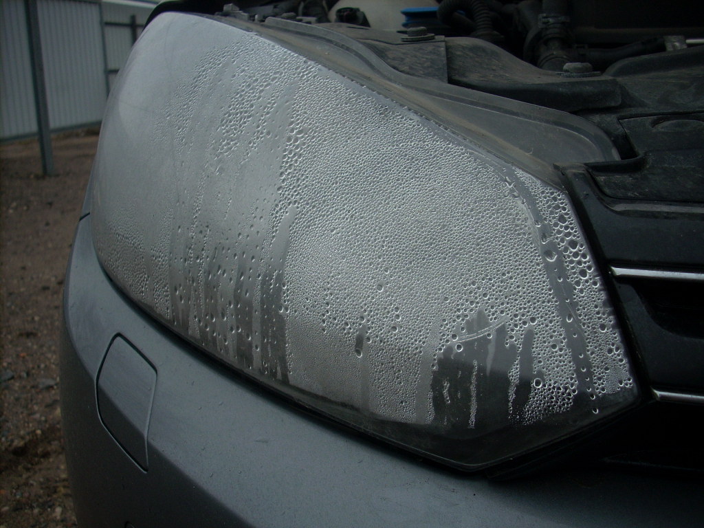

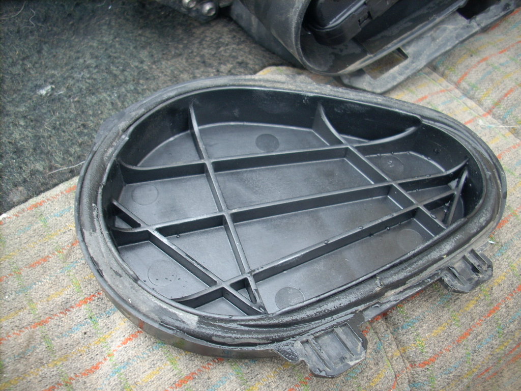

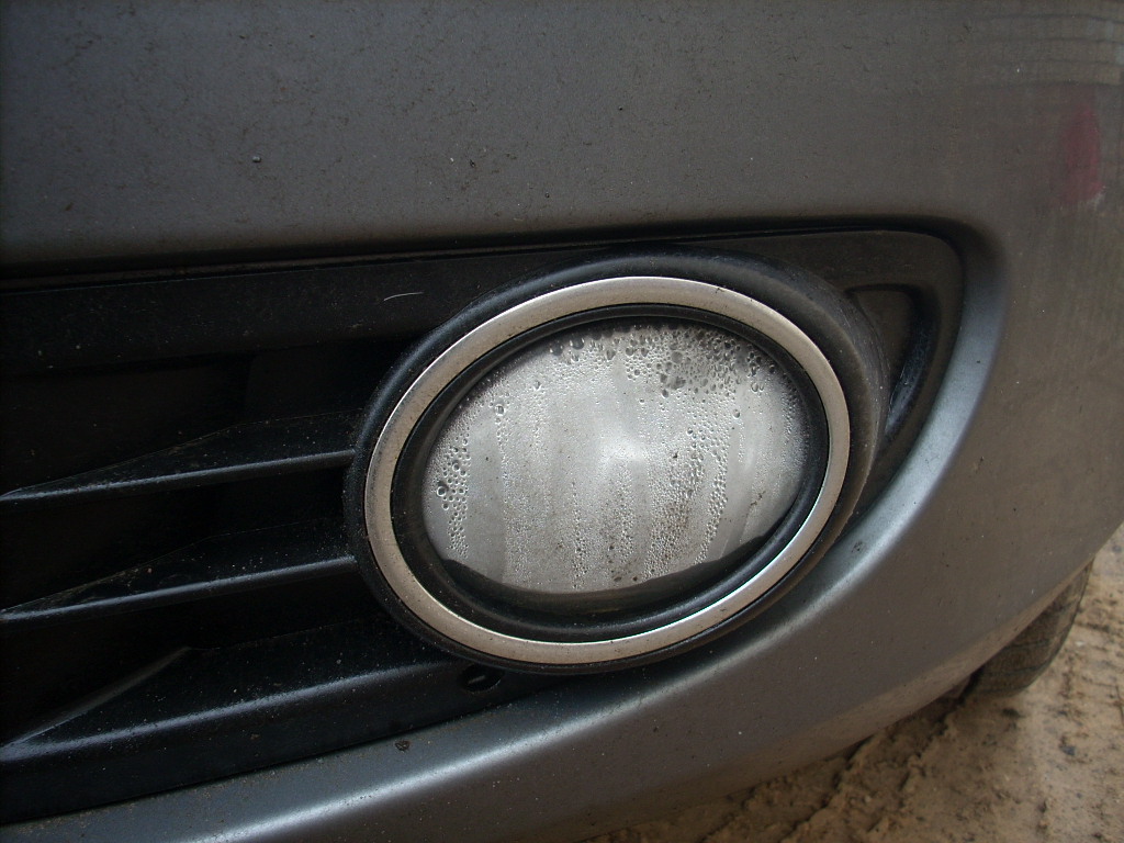

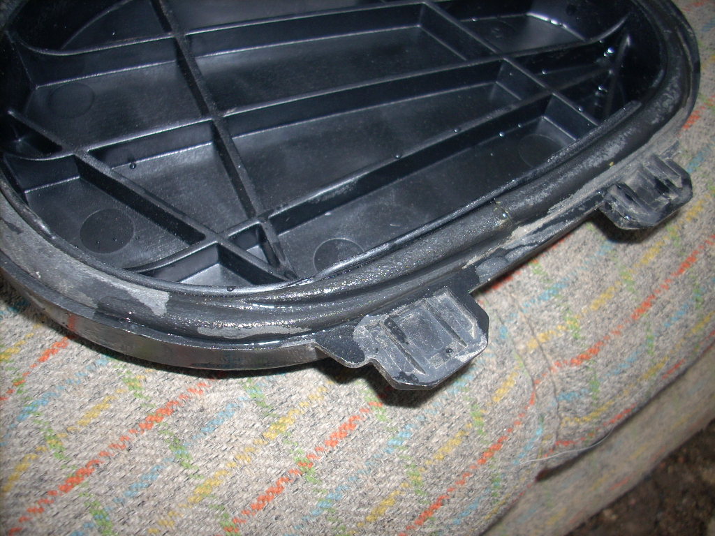

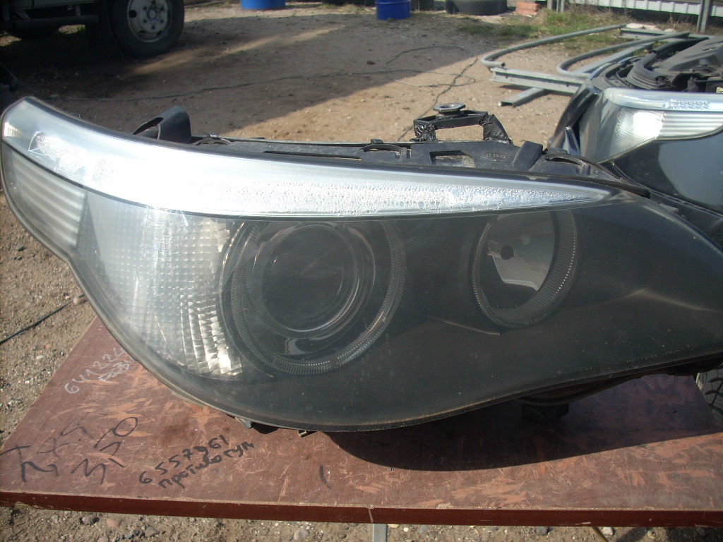

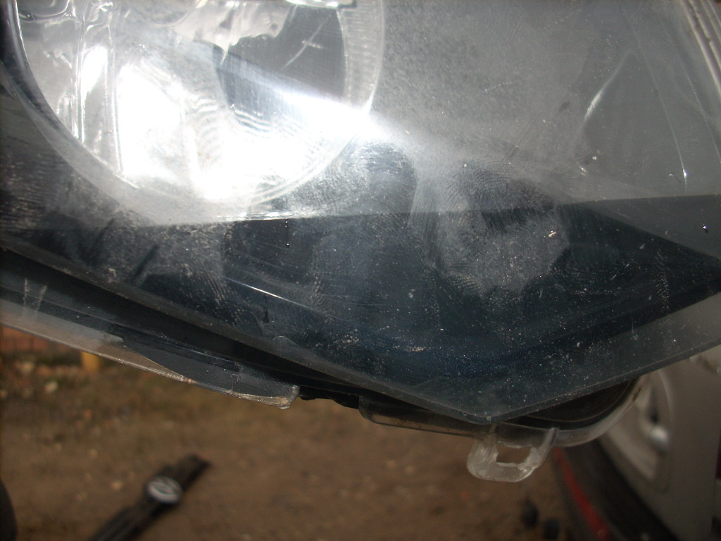

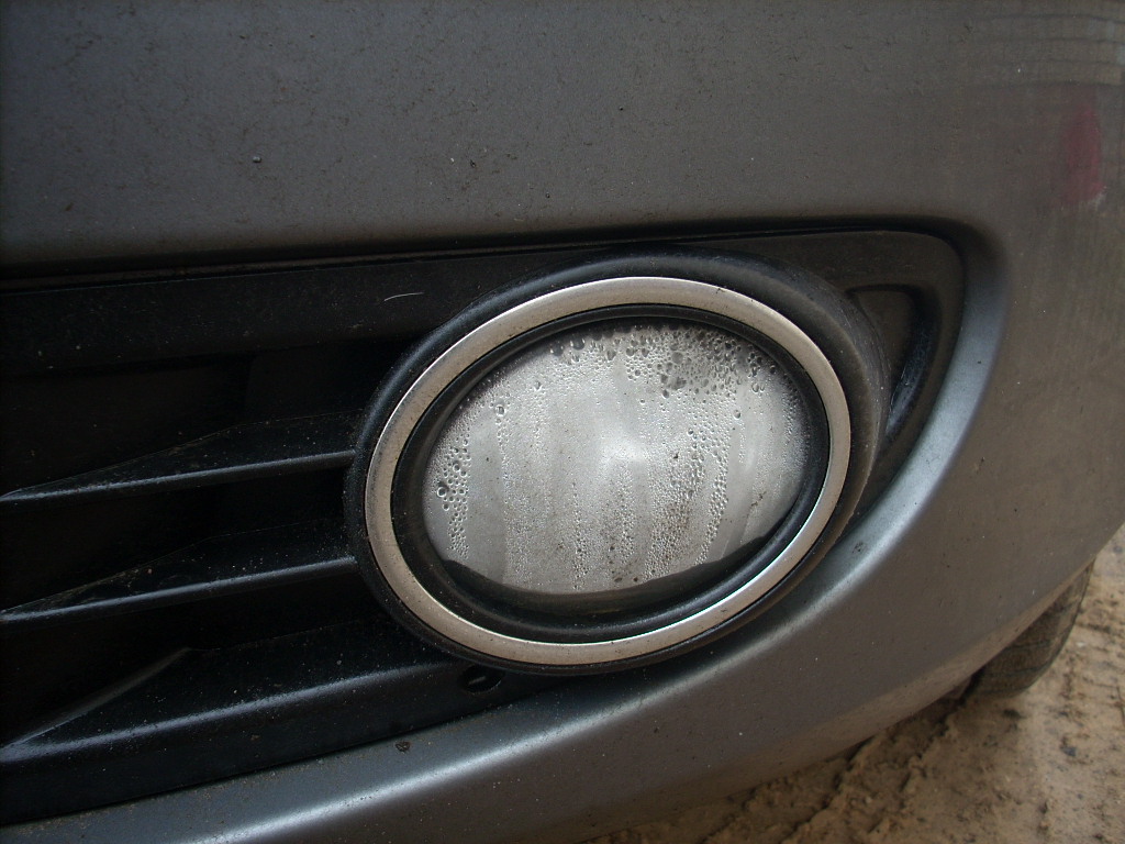

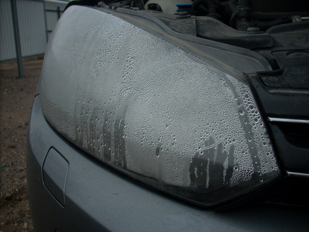

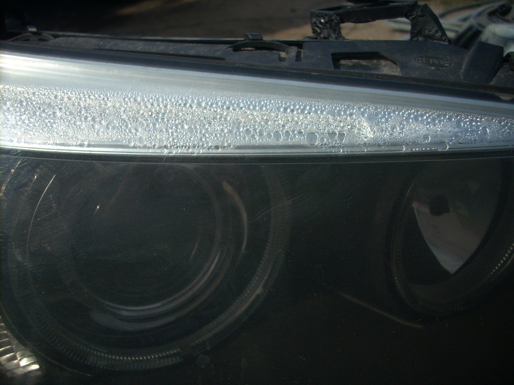

Запотевание автомобильных фар на 80% является "делом рук человеческих". Остальные 20% можно списать на заводской брак (негерметичность стыка корпуса и стекла), неудачную компоновку внутреннего пространства некоторых ксеноновых фар , а также вопросы связанные с пароизоляционными мембранами и клапанами развоздушки. Но иногда фару можно испортить весьма банальным способом -"абыякава" поменять лампочки.
Это можно смело назвать "максимальным запотеванием". Такой "пот" однозначно указывает на постоянную протечку. Значит будем искать пролом, трещину, проверим стыки.
Чтобы выявить проблему , пришлось "заправить" фару дистиллированной водой. Стык стекла и корпуса вопросов не вызвал.

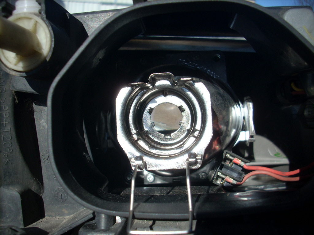

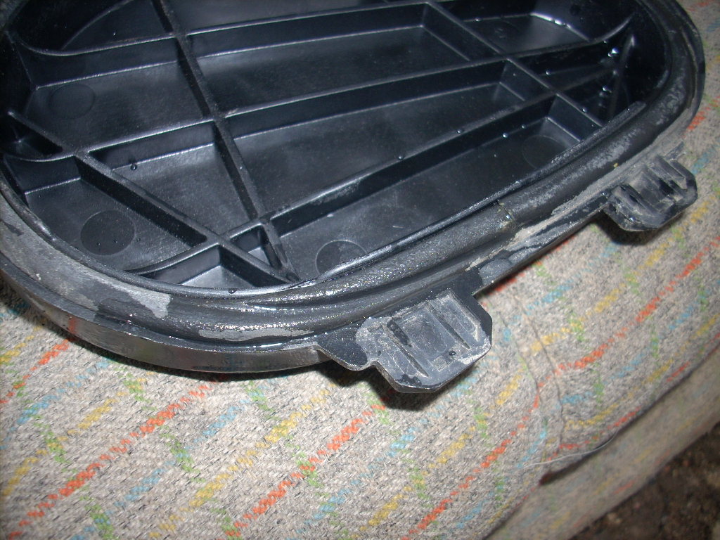

А вот и источник проблемы. Крышка без трещин, замки целые, но конфигурация "позволяет" не до конца защёлкнуть замок и при этом владелец будет уверен , что всё ОК.
На крупном плане видно место , где уплотнитель "не сработал". Обычно на негерметичность крышки можно грешить когда видны поломки замка. В данном случае только "вода" показала место входа-выхода. Вот так вот , век живи - век учись.

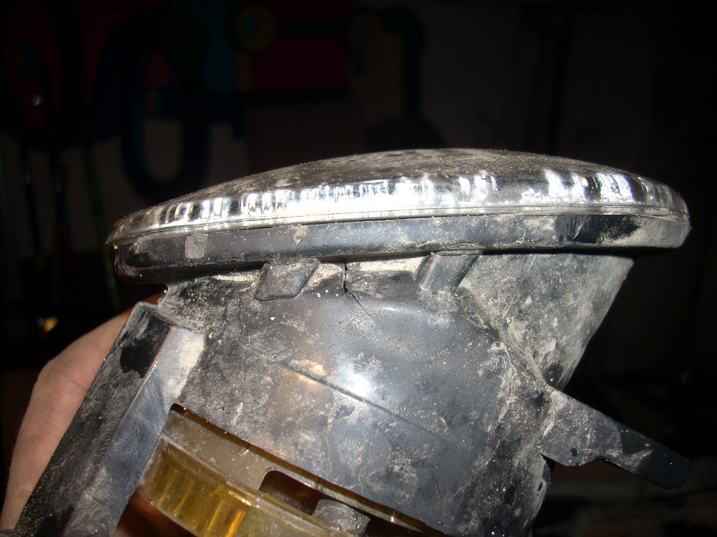

Сообщение stolyk » 04 апр 2015, 22:31

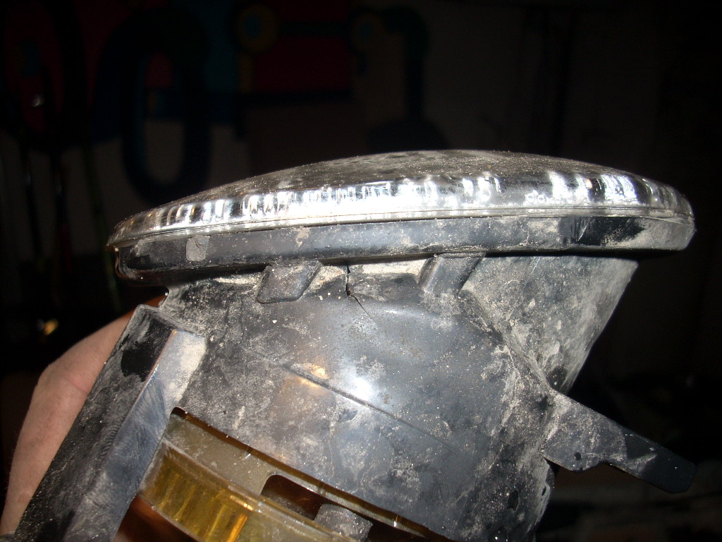

Вдогонку ещё одно подтверждение моего предыдущего утверждения, причём с той же самой машины - Гольф 6 , 2010 г.в.
Трещина, образовавшаяся в результате ДТП. А ведь мог же "криворукий мастер" хотя бы силиконом мазнуть? Тем более , что трещина в самом верху.
И эта фара имеет постоянный канал подпитки водичкой. Ищем работу "кривых ручек".

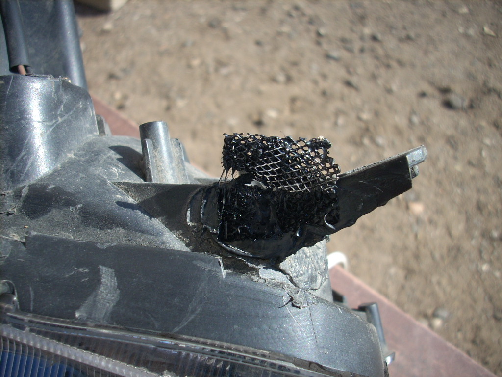

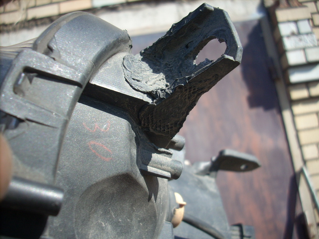

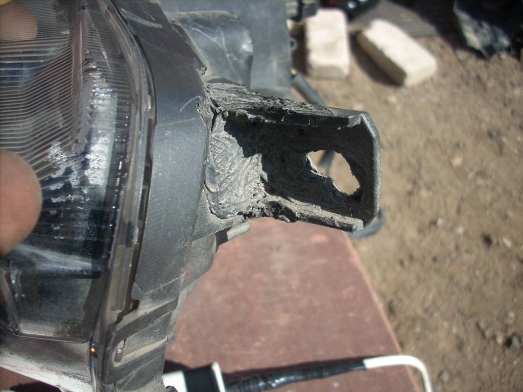

Сообщение stolyk » 12 апр 2015, 15:06

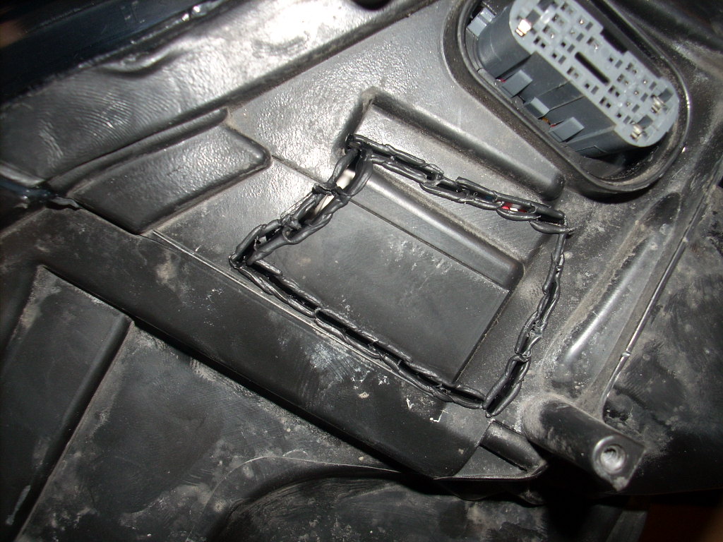

Не знаю , когда наконец горе-мастера начнут включать мозг? И если кто знает, скажите мне имя того идиота , с которого пошла эпопея "сеточного" ремонта ? Ну ладно долбаки-мастера хню делают , а куда вы смотрите , когда работу принимаете ? А ведь они наверняка подшипники в ступицу кувалдой "прессуют".
Без комментариев. Это всё одна и та же фара. И что интересно , сделать хню и нормально занимает примерно одинаковое количество времени.
Молчу.

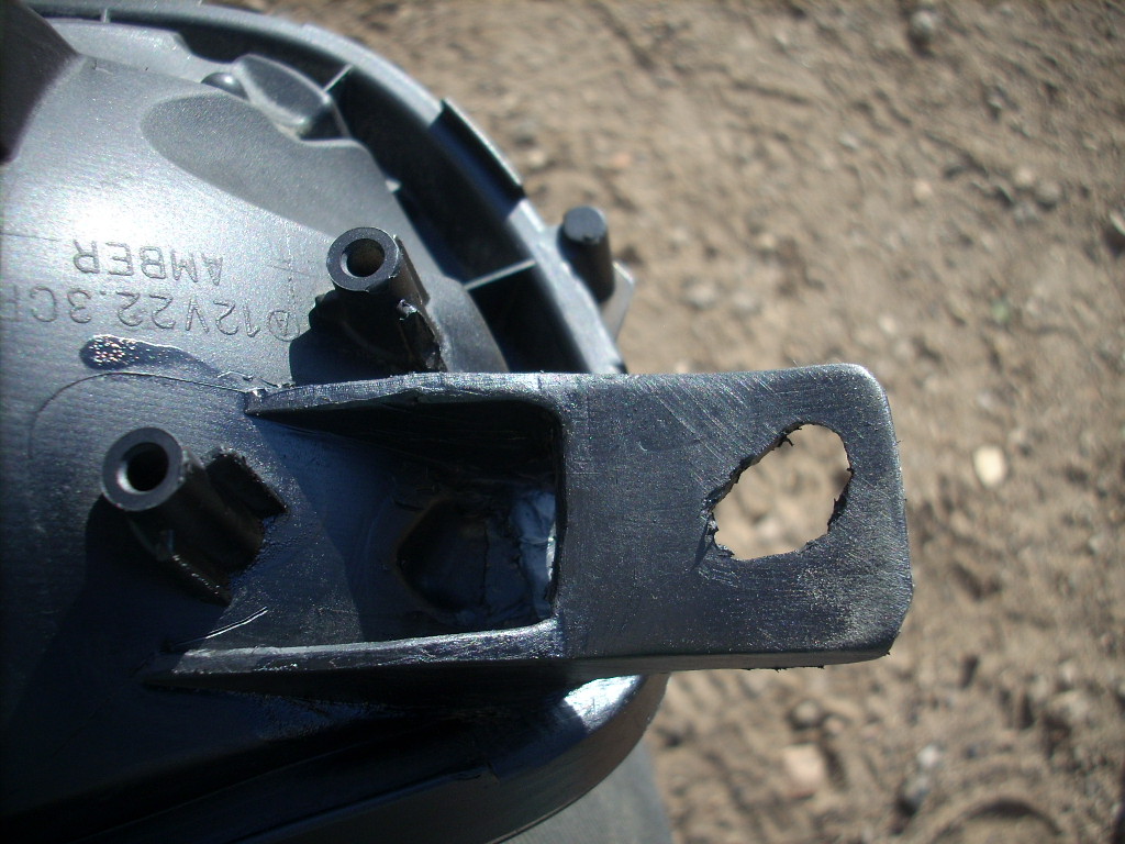

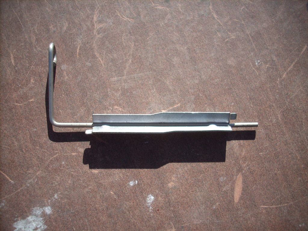

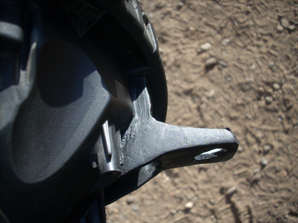

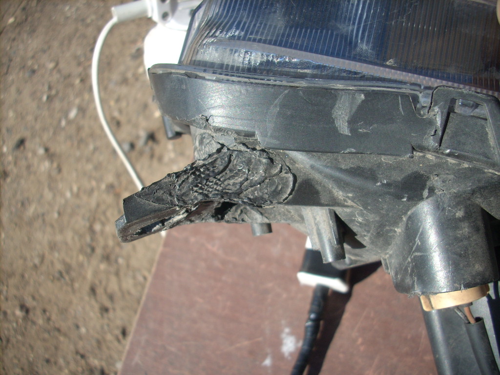

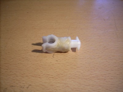

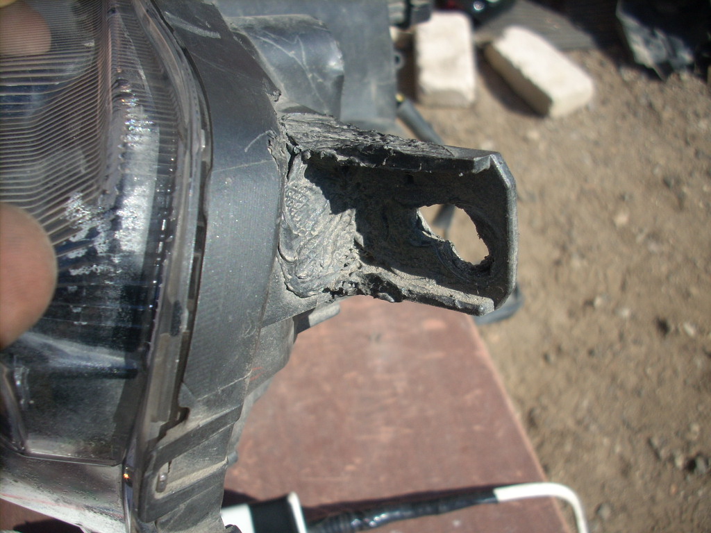

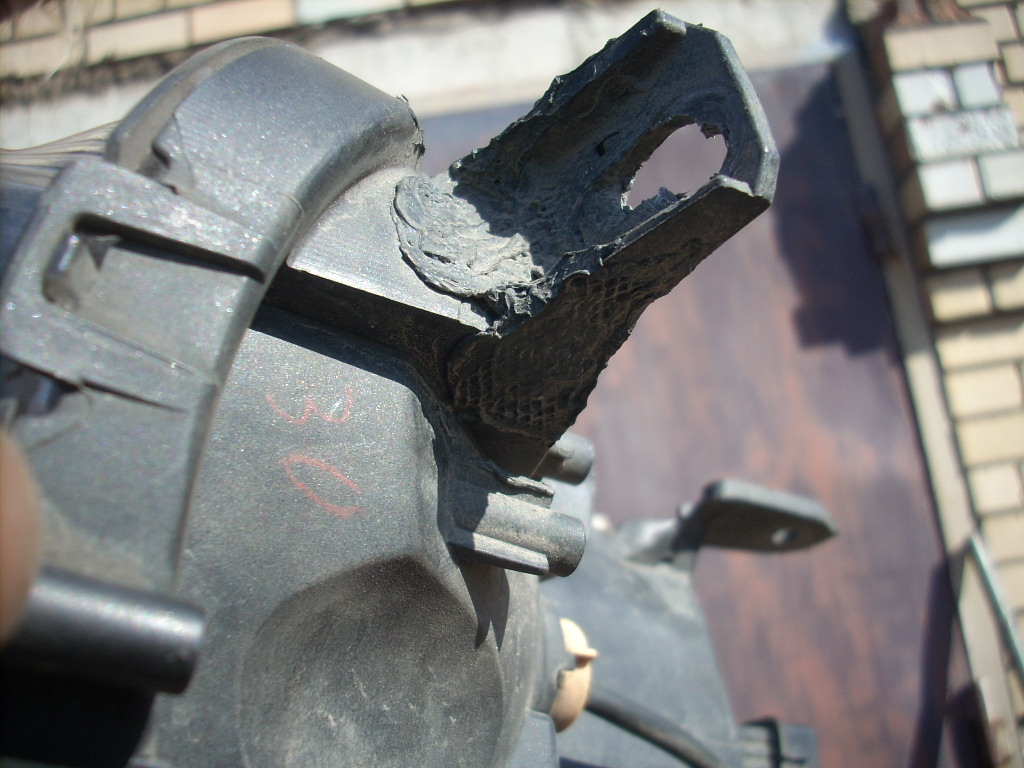

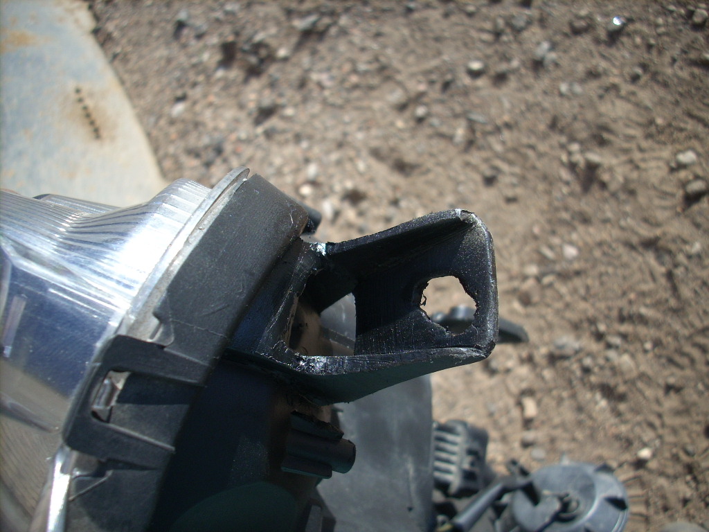

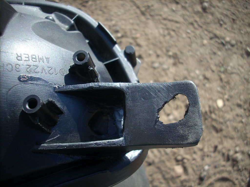

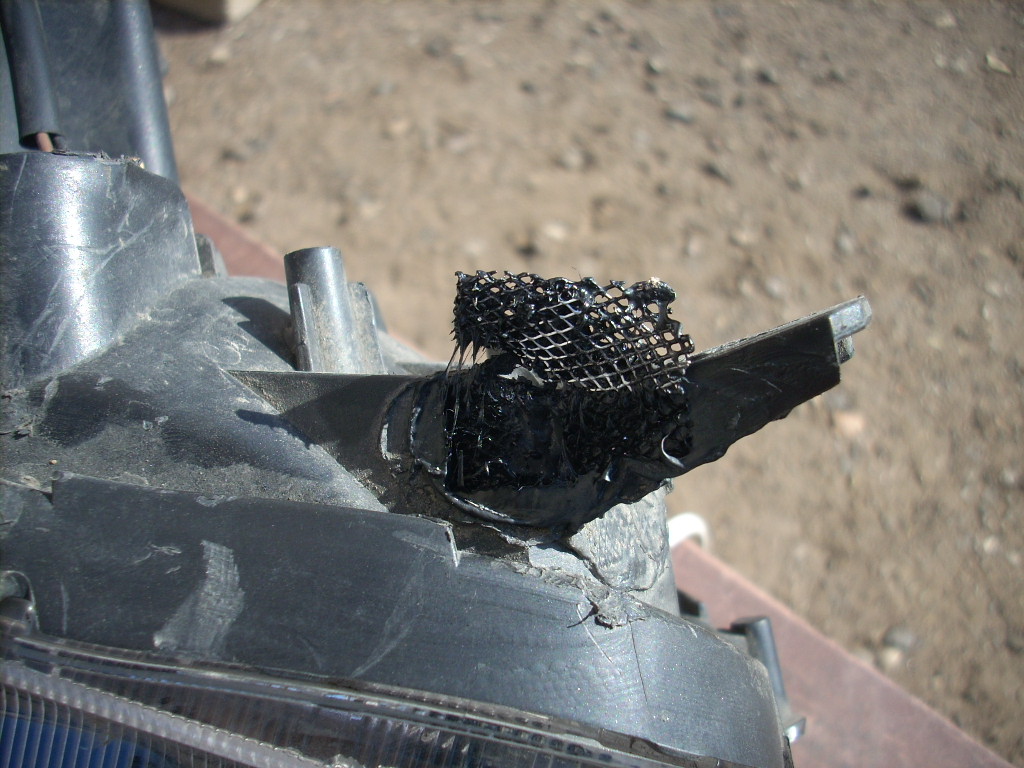

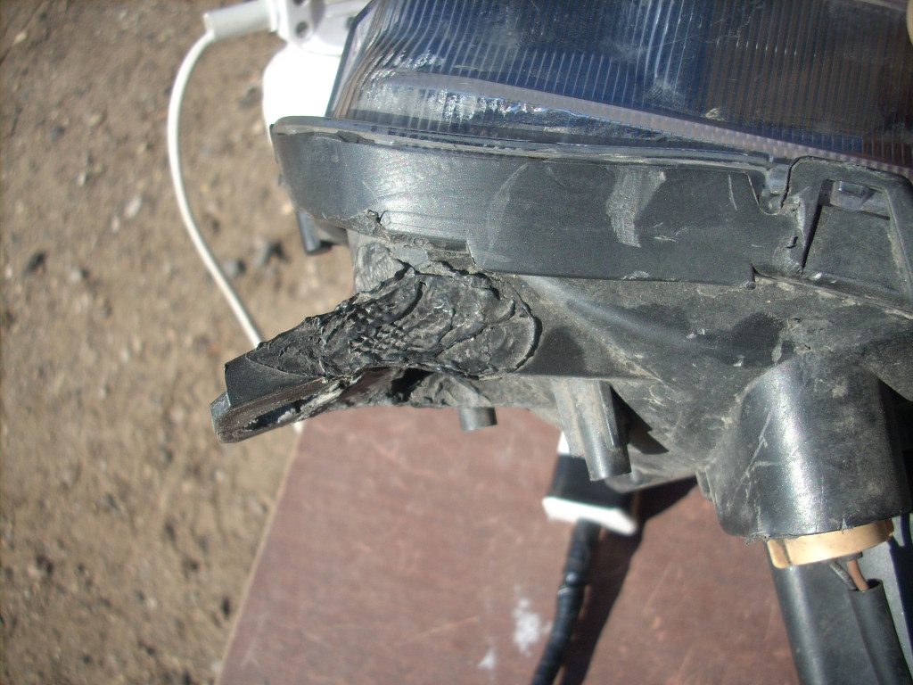

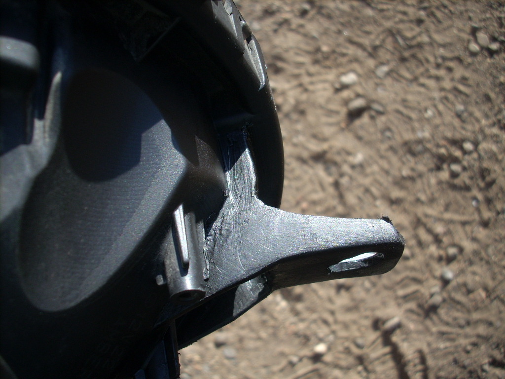

Так должен выглядеть результат реставрации крепёжного уха.
Скажите криворуким , что пайка с применением скрепки надёжнее и красивее.
Оно-то функцию выполняет......
Сетку нельзя "утопить" до состояния невидимки.
Удаление сетки.
Я бы за такую "работу не заплатил.
Сообщение Игорь » 12 апр 2015, 15:59
stolyk, :good: браво! Отличная работа!
Сообщение Паша » 12 апр 2015, 20:44
Последние фото восстановления крепления повергло в шок - почти не видно ничего на больших фото, а когда станет фара на авто, то будет как с завода.
Юра, :pray:

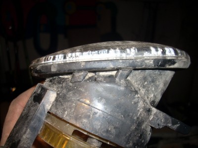

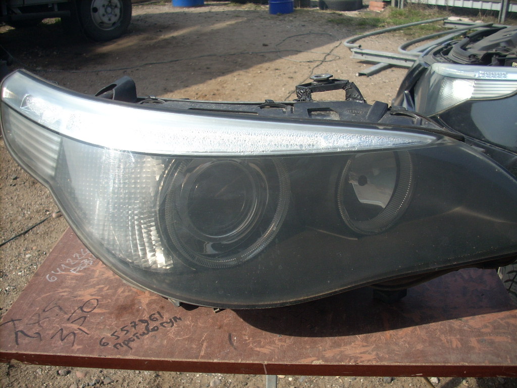

Большое количество "клубней" с завидной регулярностью очень внимательно просматривают тему ремонта фар. И есть подозрение , что кто-то из них почерпнул для себя много полезного. Поэтому предлагаю всем желающим и уверенным в себе попробовать свои силёнки и найти правильное решение следующей проблемы (см. фото). Необходимо решить проблему запотевания верхнего "уса-поворотника" фары от БМВ. Фен , батарея на ночь, духовка проблему не решают. Запотевший отсек герметичен на 95% и изолирован от основной фары. Выпаривание феном результата не даёт просто ни-ка-ко-го. Задача реально сложная , поэтому не стесняйтесь выдвигать идеи .
Крупный "пот" только в секторе поворотника . С обратной стороны есть только один цоколёк под милипиз...кую лампочку , которую желательно не снимать во избежание поломки. Как раз этот цоколь является причиной тех 5% негерметичности всего отсека.
Основная фара совершенно сухая.

Отломанное ухо здесь не при делах.
Развоздушку в этой части фары ставить нельзя , т.к. это самое мокрое место. Есть подозрение , что поворотник "насербался" через фишку. Но если её залить силиконом , как в случае чего лампочку доставать?
Под резинкой находится маленькое отверстие заклеенное не понятно чем. Возможно это пароизоляционная мембрана , а может плёнка (хз)

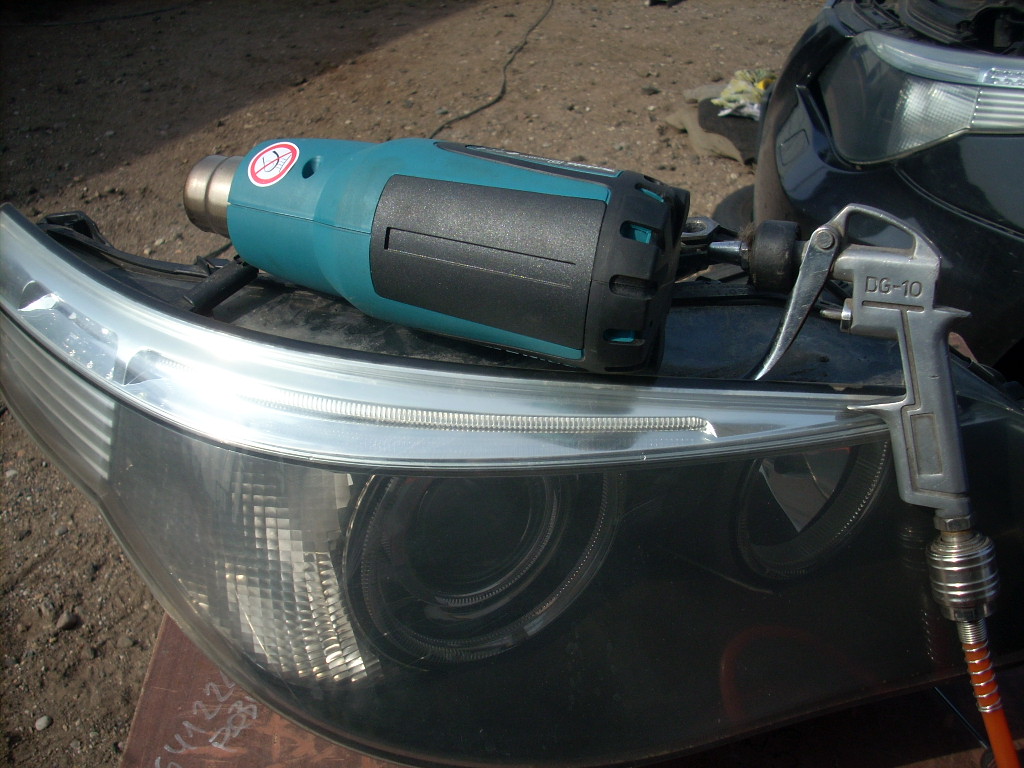

Для просушки потребуется компрессор и фен. Из подлости характера я не стану выкладывать пошаговую инструкцию. На полную просушку "знаючи" потребовалось 40 минут.
Окончательный результат потребовал 40 минут работы по определённому алгоритму.
Просто крупный план.

Ну рецепт устранения последствий я почти рассказал.
А рецепт лечения нужно ещё "выдрюкнуть" опытным путём . Надо проанализировать как быстро и после каких событий (дождь, мойка) повторится запотевание. Узнать , что это была за плёнка- мембрана или заглушка. И т.д. и т.п. Вот так и живём. ;)

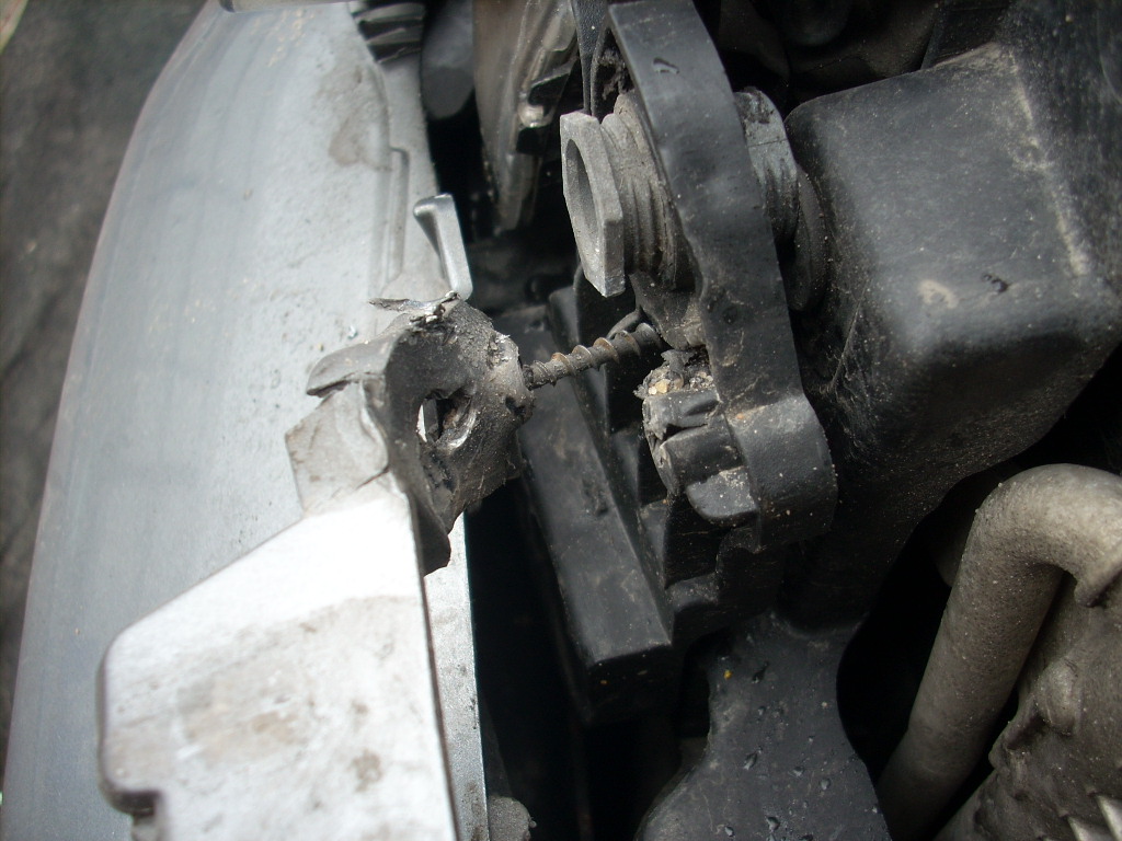

К чему приводит работа "криворуких".
Сообщение stolyk » 14 апр 2015, 09:20
Не могу в очередной раз не поглумиться над "криворукими мастерами".
На кой чёрт было безобразно делать крепление и не залить хотя бы силиконом пролом в корпусе ?
Окончательный вид восстановленного фрагмента. Можно не сомневаться , с герметичностью будет всё в полном порядке.
Форма обломка имеет сложную конфигурацию. Обломанный кусок имеет наклон к центру круга. Стоит немного промазать с "геометрией" и можно опять "затопить" фару.
Спрашивается , куда смотрел "лепило" . Оставить пролом в верхней части фары как раз в том месте, куда вода по дренажу с крыла течёт селевыми потоками. Ай-да дибилайцы.

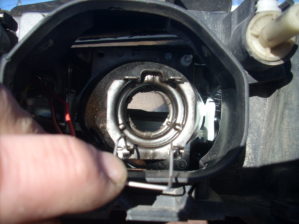

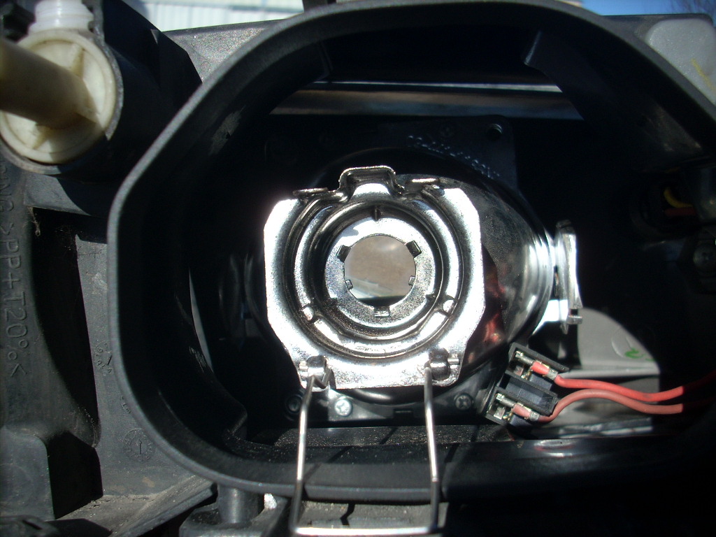

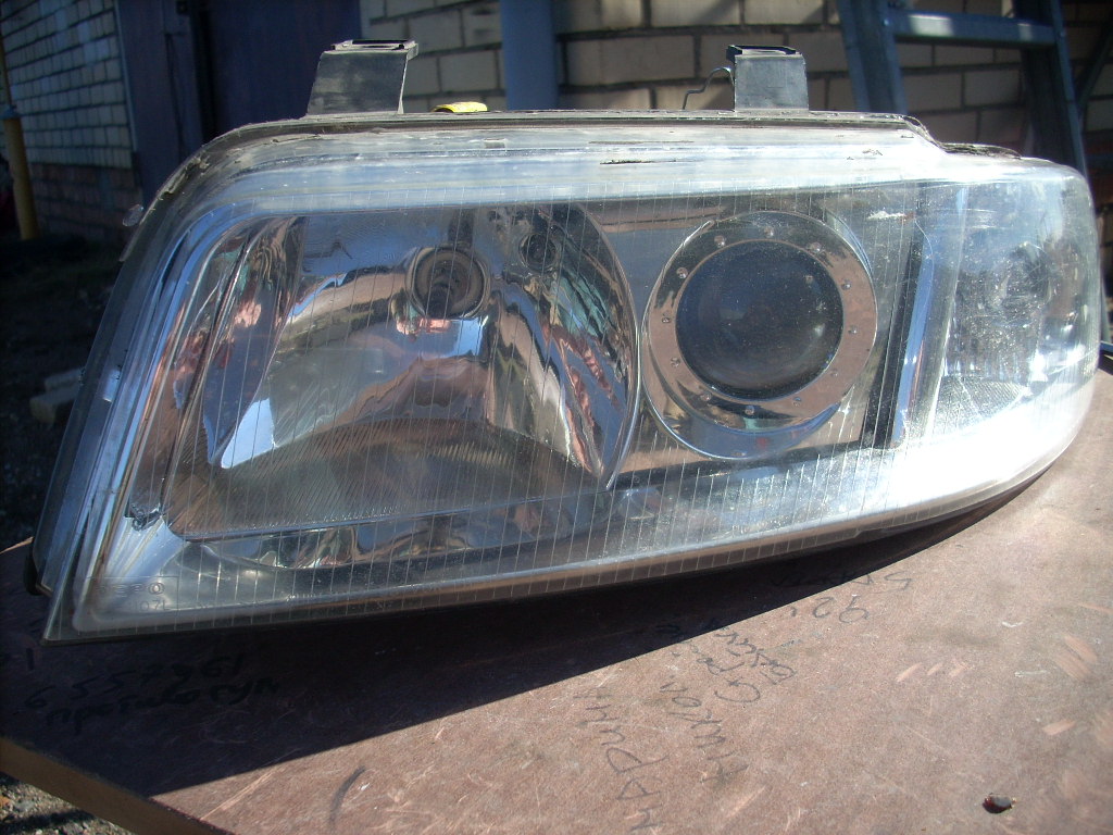

Сообщение stolyk » 15 апр 2015, 08:19

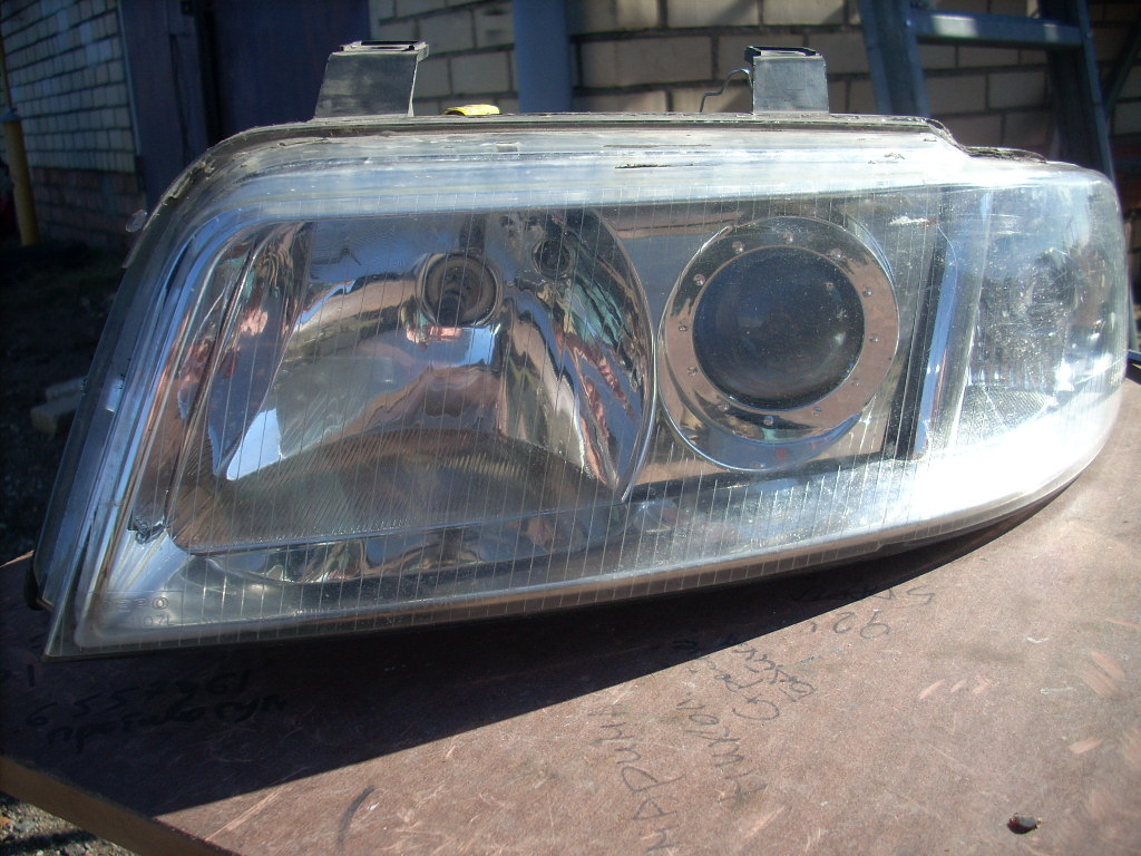

Предлагаю "глазастым" вычислить "китайский косяк" и угадать последствия в случае не устранения.
Перед вами "родненькая" фара от А4. Косяк очень серьёзный , на столько , что английская шторка на центральной фото "нервно курит".
Угадавшему будет присвоено почётное звание "не рукожёпый фармастер 3 разряда". :D
Сообщение stolyk » 15 апр 2015, 08:58
Сергей73 писал(а):Чего тут вычислять, задачка для первого класса :hahaha:
Мина сработала :lol:
Шторка действительно отсутствует - за это респект и уважуха , Вам, "глазастенький". :aplod:
Но есть проблема более значимая , подключай периферийное зрение. ;)
Последний раз редактировалось stolyk 15 апр 2015, 09:05, всего редактировалось 1 раз.
Сообщение stolyk » 15 апр 2015, 09:29

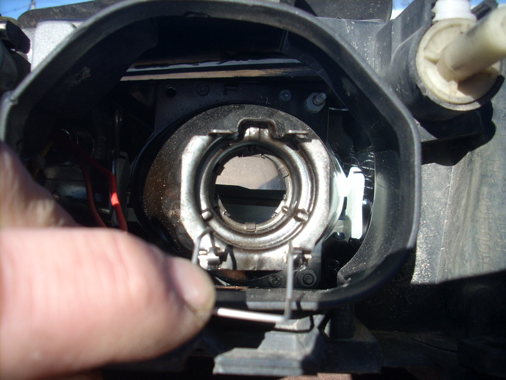

Сергей73 писал(а):Диаметр посадочного отверстия меньше? Да и на кромке выступы, а должны быть углубления.
Всё сдаюсь. Реальный косяк именно выступы и обуженный диаметр посадочного центрального отверстия , из-за чего лампочка полностью не садится в посадку и качается вверх-вниз. И поэтому "регулировка" всё время "убегает" на ямках, а света то много , то мало на дороге.
Мои поздравления победителю :aplod: Ввиду кризиса в стране , диплом предлагаю распечатать самостоятельно , я подпишу. :lol:
