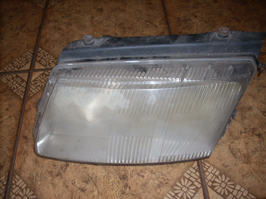

Сообщение stolyk » 29 мар 2016, 10:22

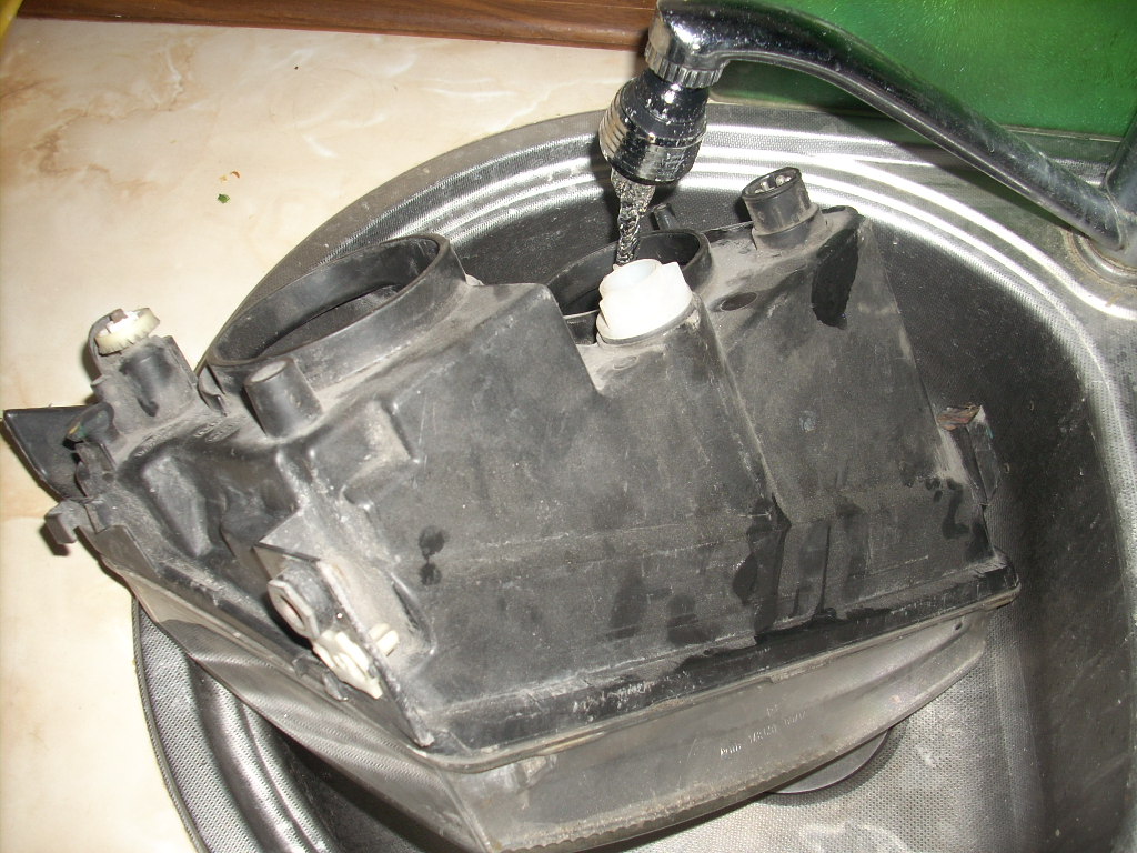

Эксперимент по надуванию фары провалился. Участвовали фары от Рено Меган , Лагуна и Пассата. Не удалось законопатить все щели. Но теперь могу с уверенностью сказать , что с помощью компрессора снять стекло невозможно . Как только образуется первое небольшое отверстие , всё давление моментально стравится. А вот смеха ради попробую теорию с замораживанием. :crazy:
Отправлено спустя 44 минуты 13 секунды:
Делаем ставки !
Фара от старенького Пассата.
Законопачиваем все видимые отверстия .
Заправляем водой.

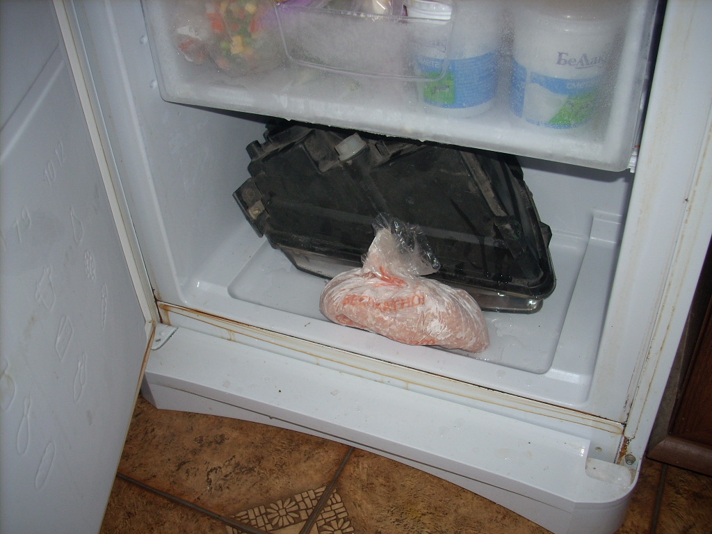

Сообщение stolyk » 29 мар 2016, 19:13
Encoviter писал(а):Источник цитаты так и стекло лопнуть может, по ободку)
Эксперимент с замораживанием фары провалился - вода напрочь отказалась замерзать. :shock2:
Так что не будет вам фотографий раскуроченного взрывом холодильника. :-D
NightGuard
Сообщений: 824
Сообщение NightGuard » 29 мар 2016, 19:17
Тогда фото холодильника лежащего на помойке в студию :wink:
Сообщение Sly » 29 мар 2016, 19:32
Такой объём чтобы замерз сутки минимум ждать надо.
