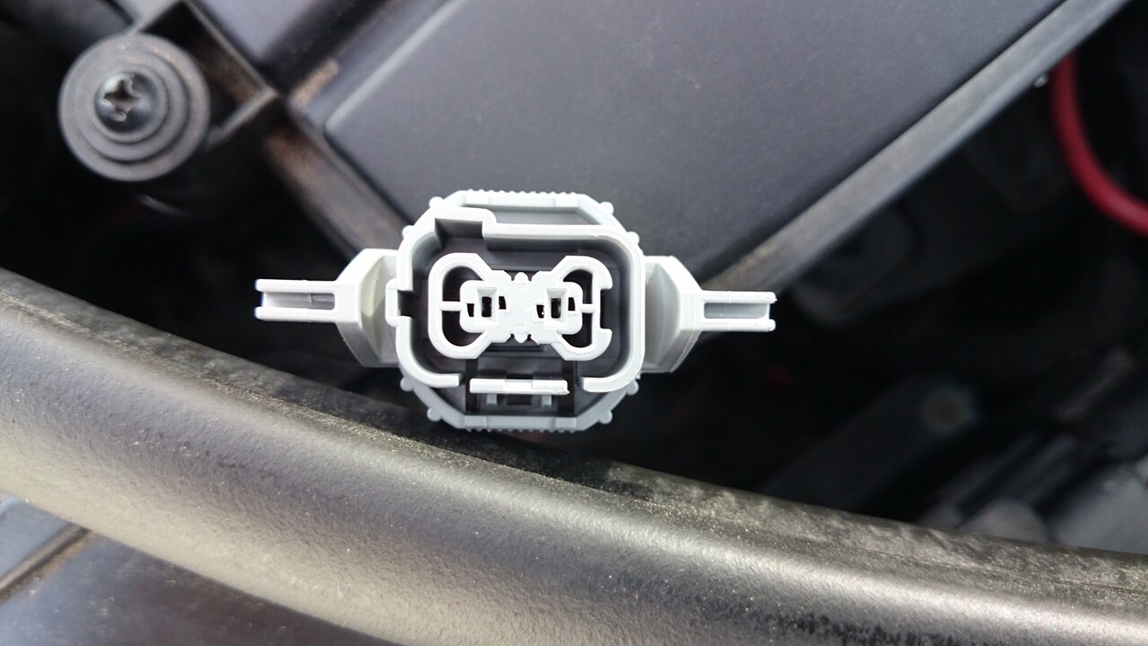

stolyk, может есть в наличии бэушная запцацка Hella 168133 ? Это одна из состовляющих передней фары.Или подскажите где приобрести.Стоит на audi a3 после 2010г.Это не мне просил знакомый поитересоваться.
Сообщение Игорь » 27 мар 2016, 18:29
kukish, раз есть каталожный номер то наверняка можно заказать на Exist.by.
kukish
Сообщений: 132
Авто: A4b7 2.0 tdi 2006г.
VIN: WAUZZZ8E06A207411
Сообщение kukish » 27 мар 2016, 18:37
Игорь, Со слов товарища на Exist.by нету :pardon:
Сообщение stolyk » 27 мар 2016, 22:25
kukish, я вам тоже не смогу помочь - сам такой разъём вижу впервые.
