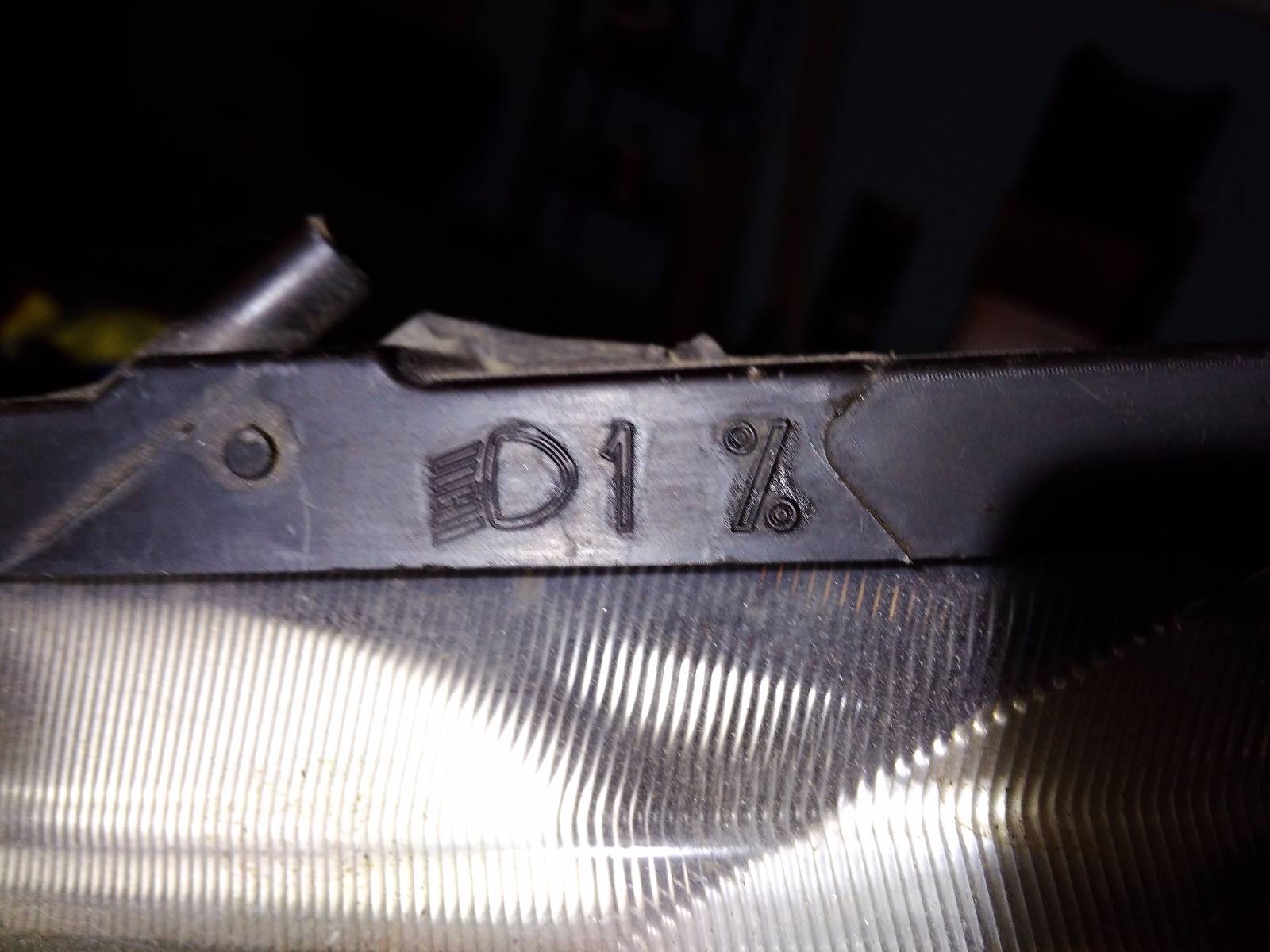

Хрен их знает ,это не имеет значения. Если учесть тот факт, что поrрешность прибора- реrлоскопа от 300 % , то всё это как-то действительно пофиr.
На фарах вообще в %.
