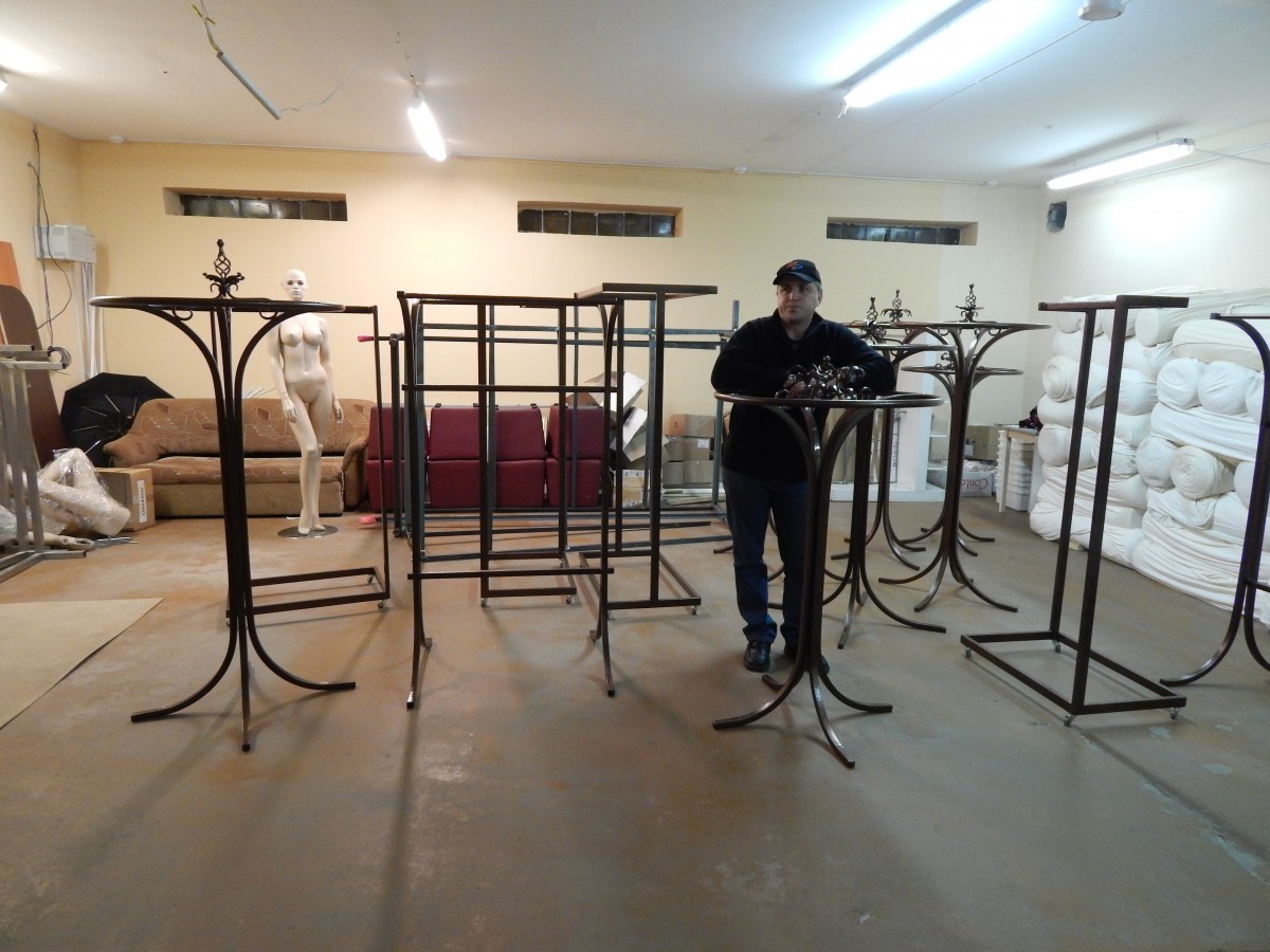

Эти вешалки можно увидеть в ГУМе -ЦУМе
Это моя любимая вешалка
Осторожно, китаааааааай!

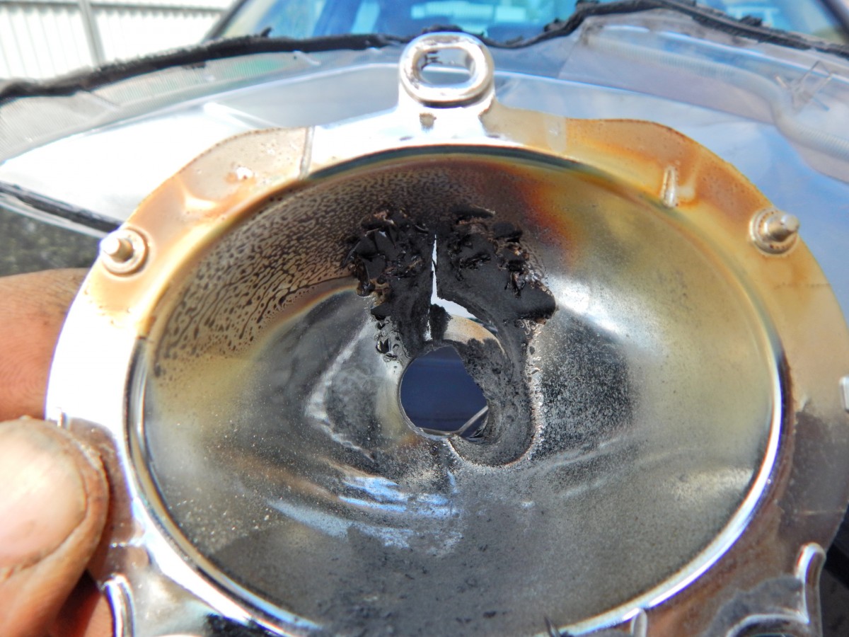

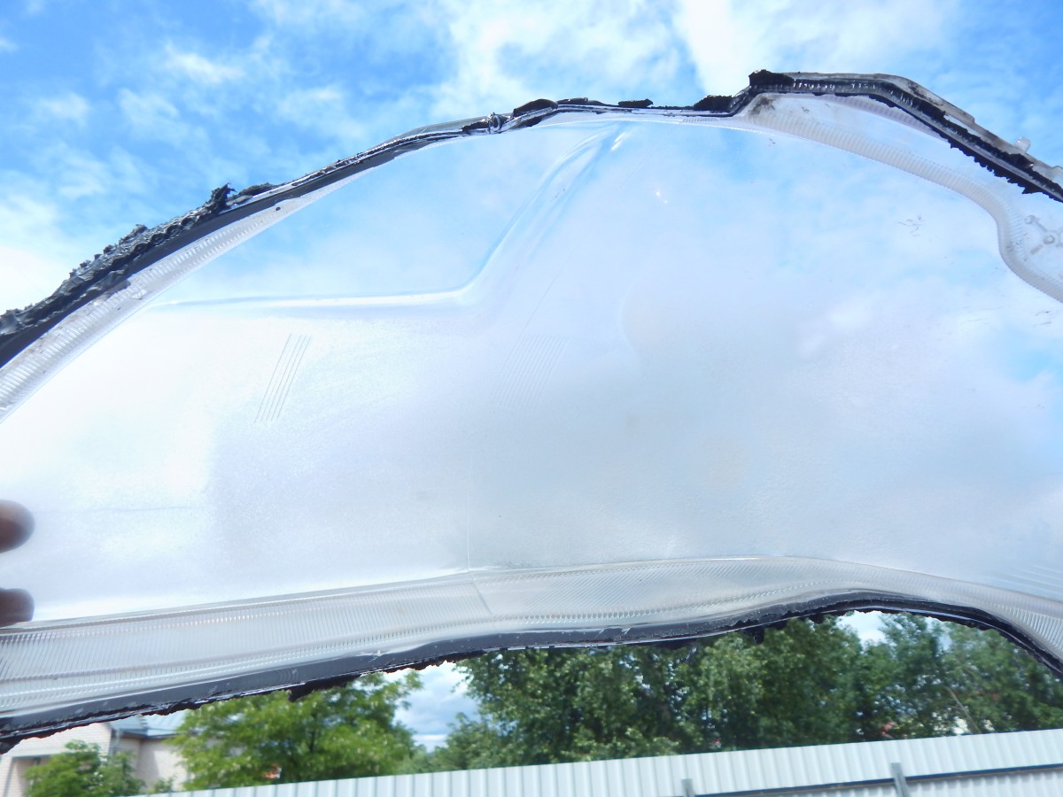

Вот тот случай , когда выражение ," как сажа бела" соответствует действительности.

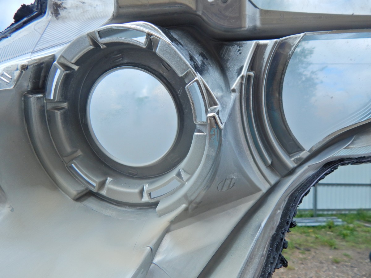

Через линзу вообще ничего не видно, отражатель прогорел насквозь

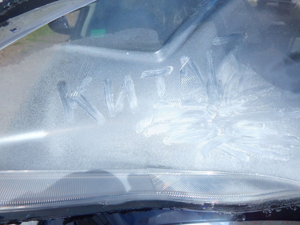

Как ни странно , но сажа белого цвета. Многие по-первому времени думают , что фара запотела.
Фирма TYC , пластмассовый отражатель , использовалась обычная лампа на 55 Вт. От момента установки прошёл 1 год.
Через такое стекло вообще никакой свет не проходит.

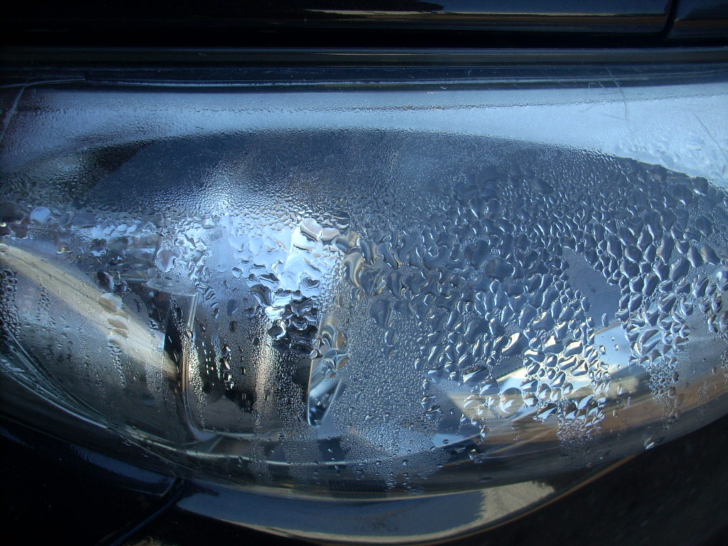

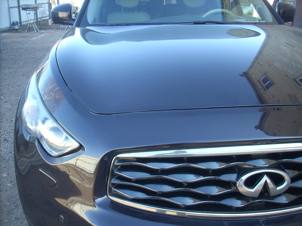

Человек приехал с проблемой "запотевание фары"

antoxa_lp писал(а):Юра, добрый день!
Какое ваше мнение: лучше глубокая полировка и затянуть бронированной пленкой 3М, либо купить эти стекла и вклеить их?
Хорошая глубокая полировка + плёнка вне конкуренции , тем более , что цена вопроса плюс-минус 40-50 долл. на фаре без нарушения герметичности. Но лучше подъехать и показать фары .Я уже не помню их.
Добавлено спустя 19 минут 22 секунды:
ILYHAN писал(а):
antoxa_lp писал(а):лучше глубокая полировка и затянуть бронированной пленкой 3М, либо купить эти текла и вклеить их?

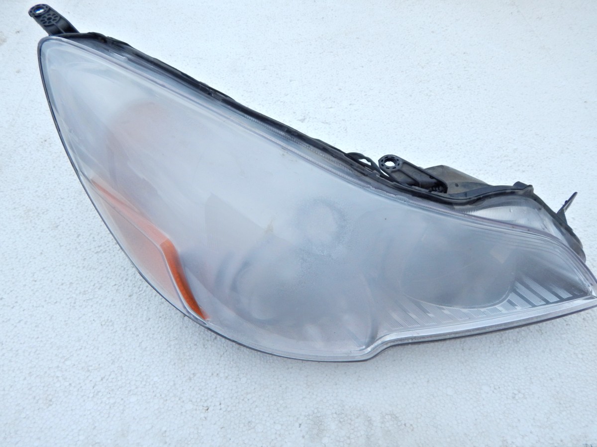

Вот сам зашел задать вопрос. Фары покоцанные со временем, лак потрескался.
Вот и думаю: отполировать и затянуть броне-пленкой, либо отполировать и лаком? В интернете по лакам отзывы не очень, не на долго хватает их.
Не может быть однозначного ответа на этот вопрос. Я против лака и "за " плёнку. Но не всегда желательно наносить и плёнку. В зависимости от природы и характера образовавшихся трещинок и царапин некоторые фары требуют полировку каждые 1,5-2 года. Например , у меня на Санта Фе , на стекле присутствует "эффект дыни" - растрескивание поликарбоната с глубиной трещин 0,1-0,2 мм в год. И этот процесс невозможно остановить. Поэтому приходится "пилить", чтобы фара выглядела как новая. И здесь не проблема внешних сколов и царапин , а естественная усталость-старение-разрушение. Так что , лучше показать ваши фары. Тем более , что диагностика- рекомендация с использованием наглядных пособий бесплатная.
Сообщение stolyk » 13 мар 2015, 22:43
antoxa_lp писал(а): просто много глубоких царапин. Проезжал мимо тонировщика, заехал показать-спросить сколько это будет стоить. Он сказал, полировке мои царапины не поддаются, но попробовать можно.
Посмотрел и я на те царапины и хоть они и очень глубокие , но довести до состояния "как новые" без проблем, даже намёка на царапины не останется.

Даже такие повреждения не являются критичной проблемой. Проблема запотевания также решена.

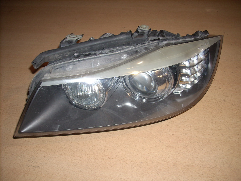

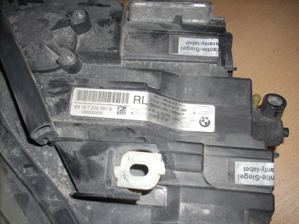

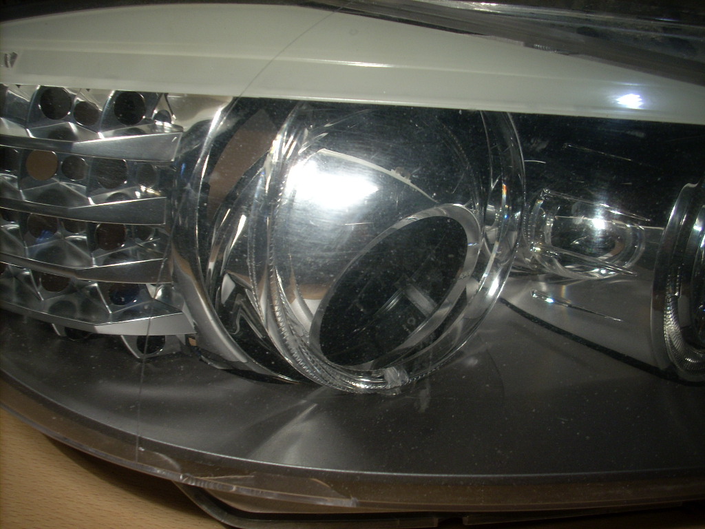

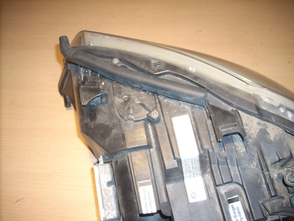

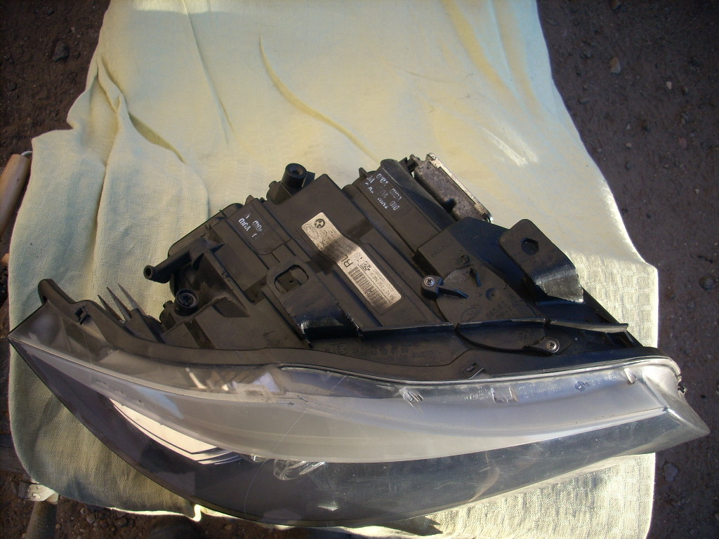

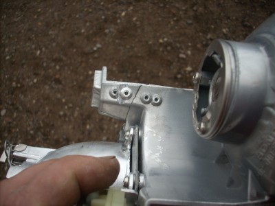

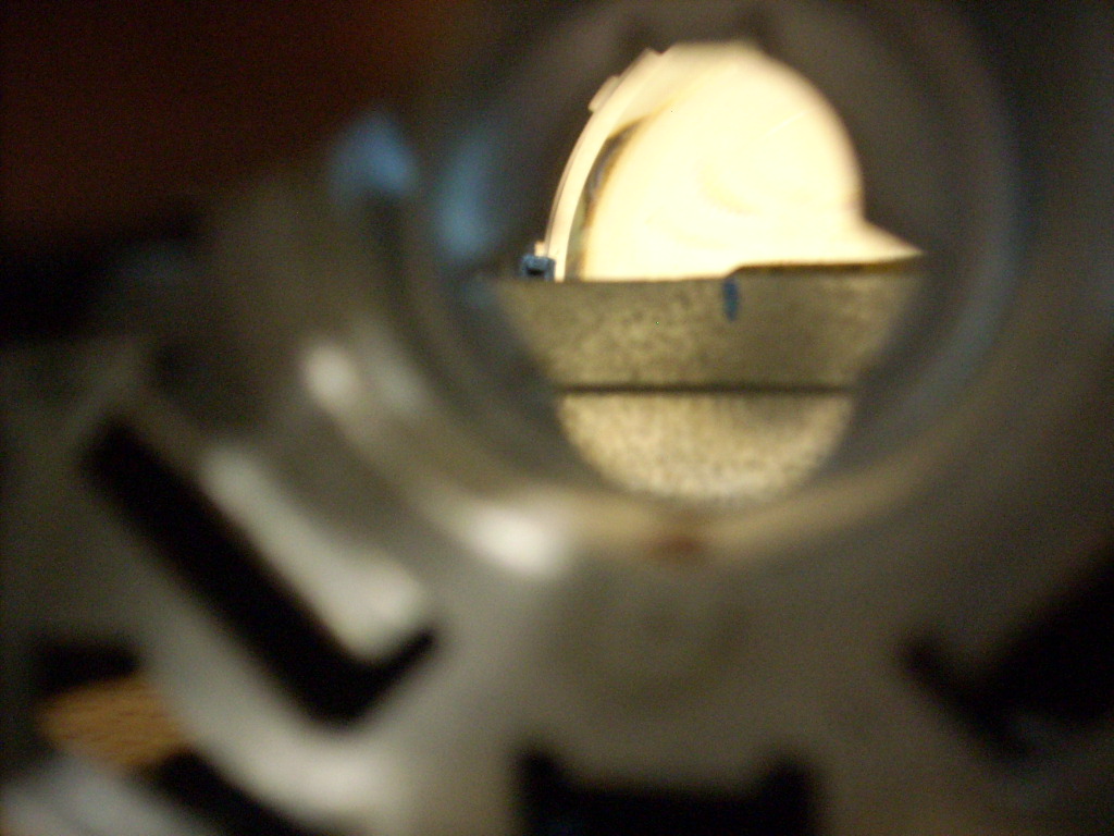

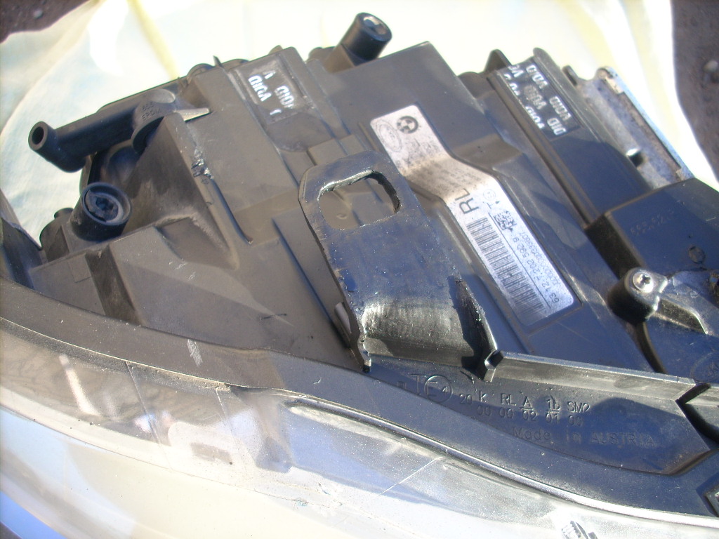

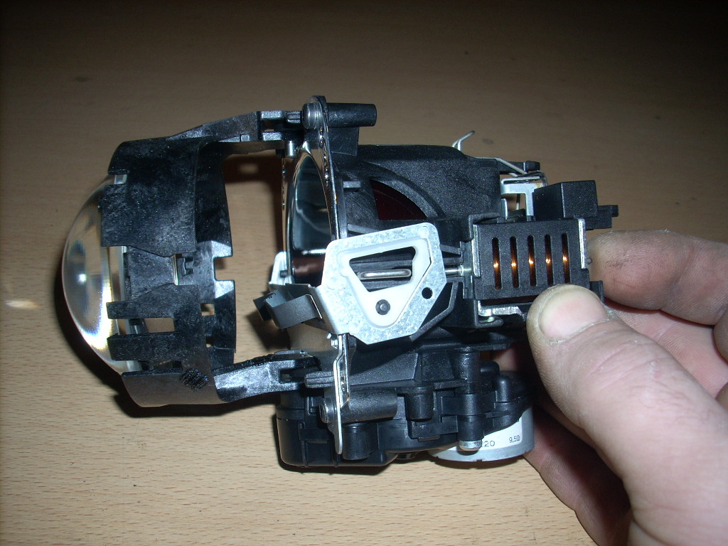

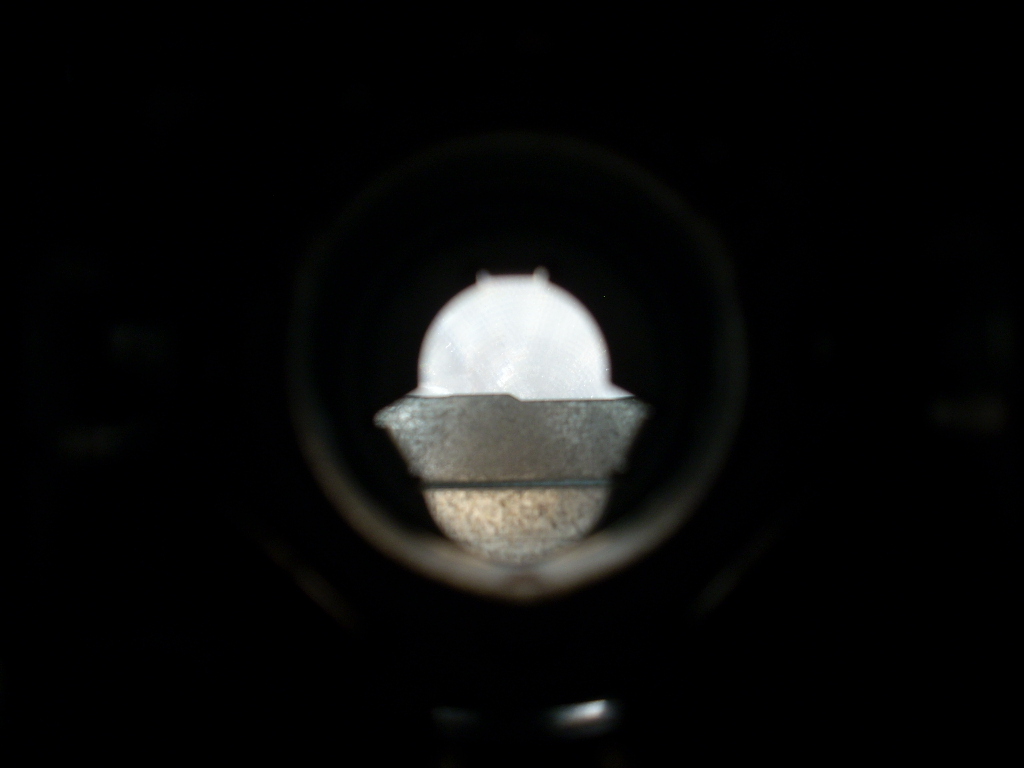

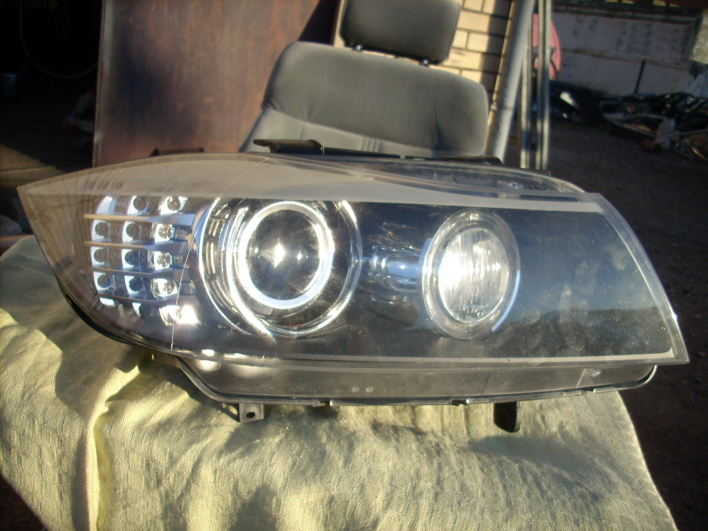

Процесс переделки английской фары от БМВ в Е90.
Вид переделанной шторки через цоколь
С обратной стороны шторки расположен дополнительный элемент "отбойника"
Закрепление и подгонка вставки до европейского стандарта
Изготовление латуневой вставки
Спилен "английский" выступ до американского стандарта
Вид снятой "английской" подвижной шторки
Снятый линзованный адаптивный , Би-ксеноновый модуль
Вид "английской" ступеньки со стороны цоколя
Такая "европейская" б.у. фара стоит на Е90 кузов примерно 500-650 долл.

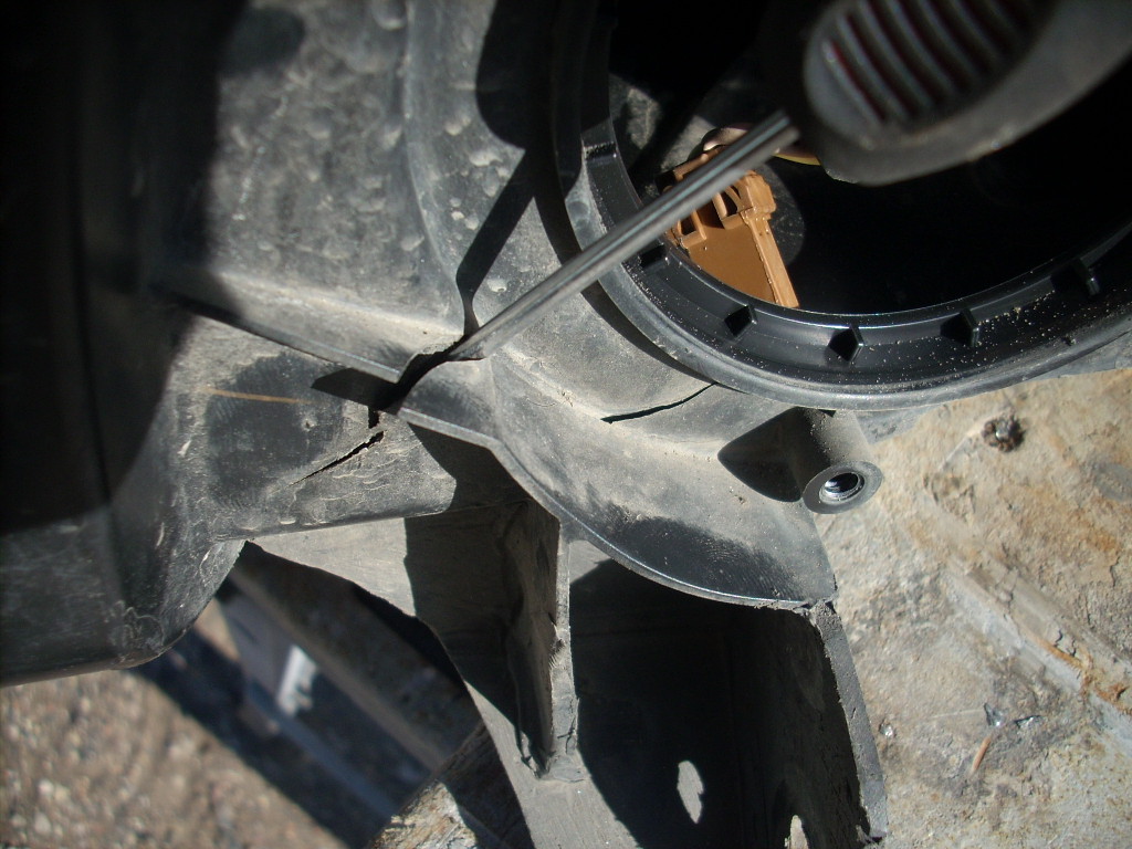

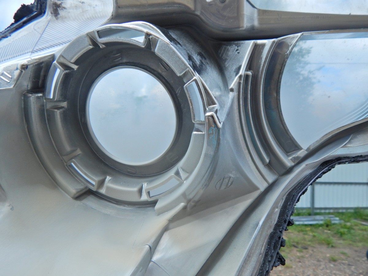

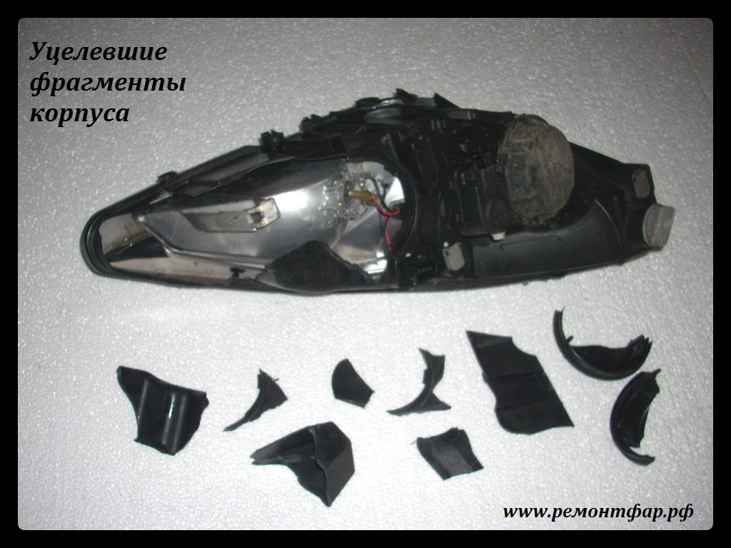

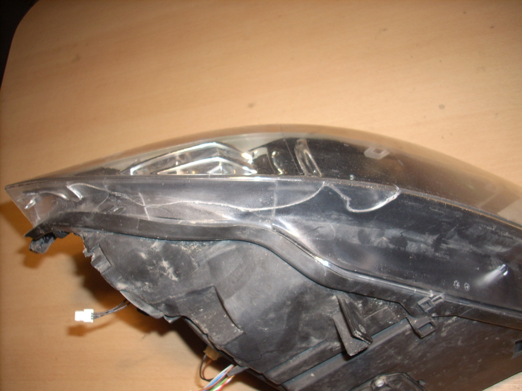

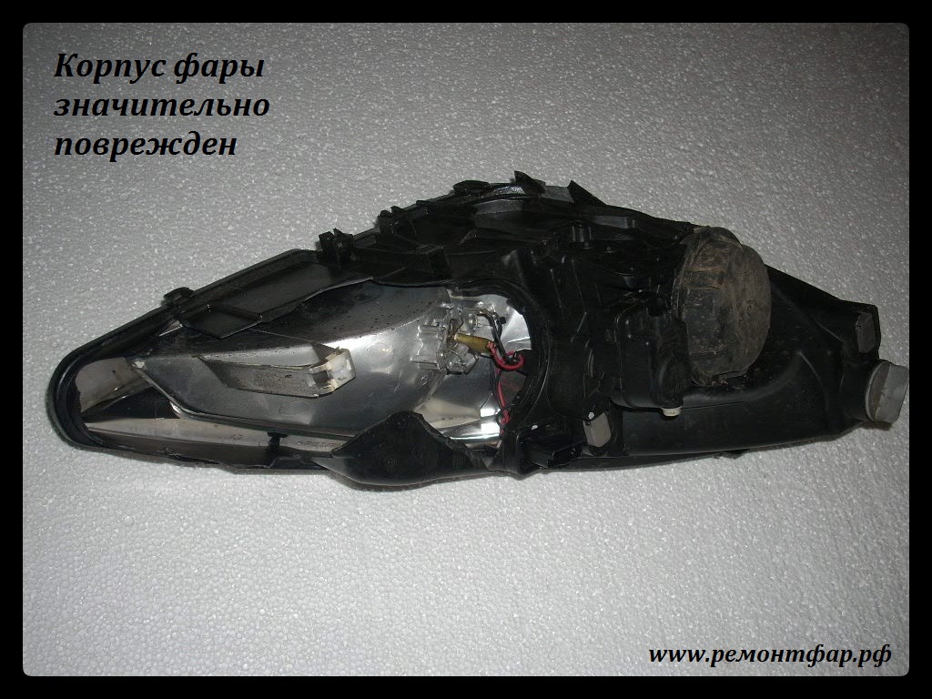

Максимальное количество проблем , которое можно встретить на одной фаре.
Угадайте цену ремонта !!!

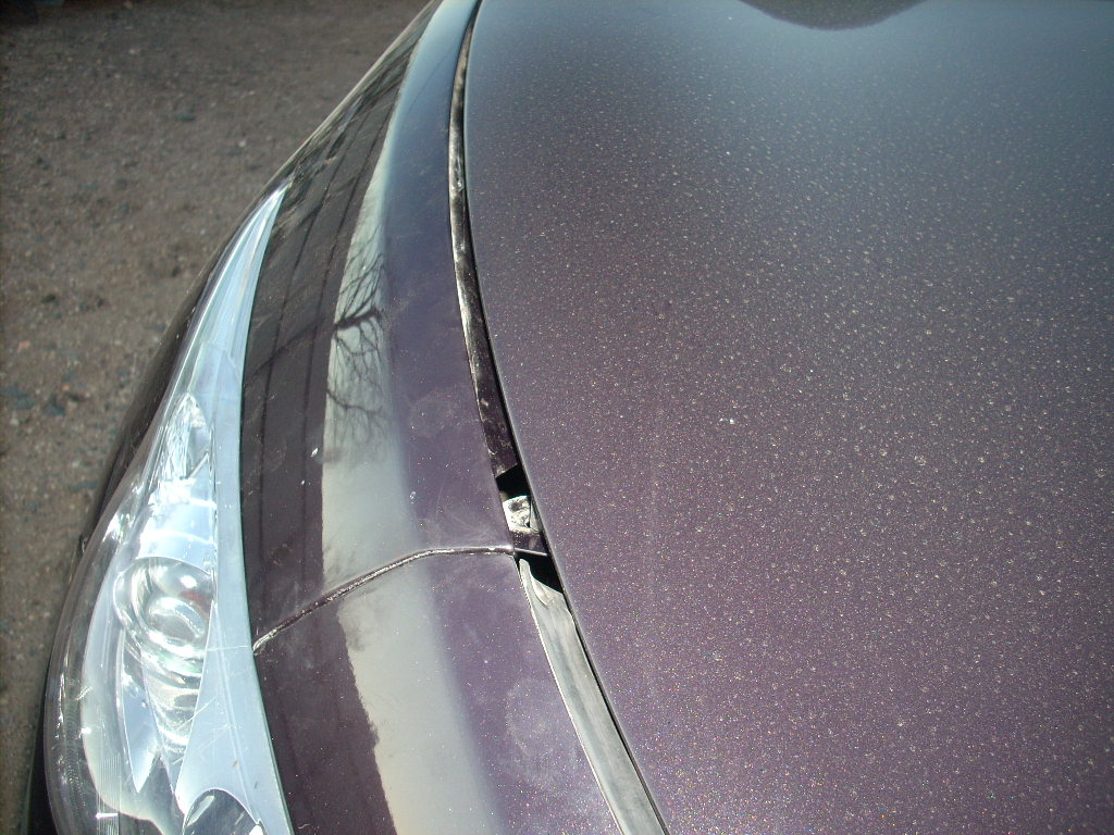

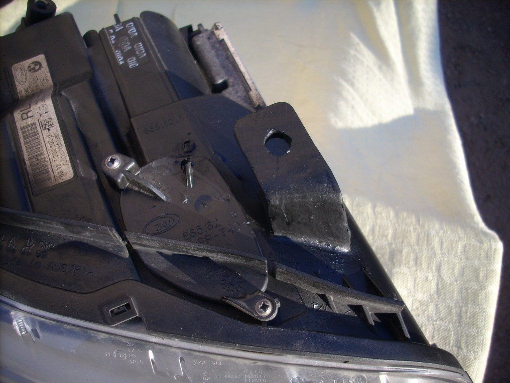

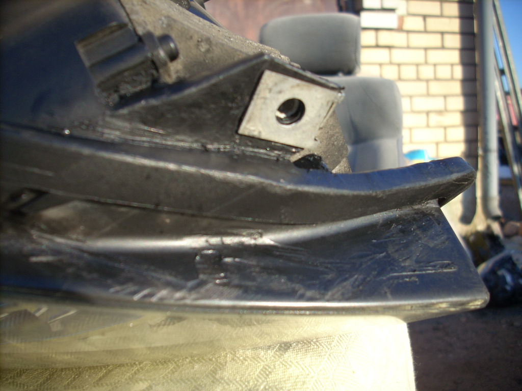

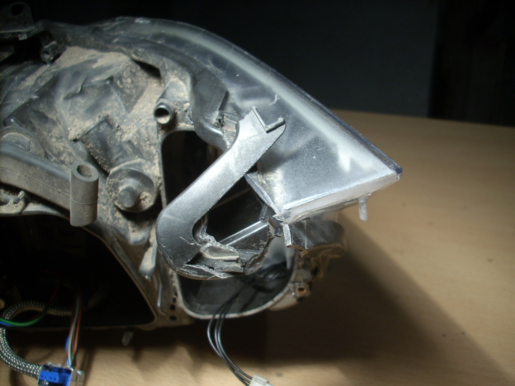

Отбит угол фары и отломано боковое крепление
Обломаны оба верхних уха
Отломано нижнее крепление
Погнут во время ДТП шток электрокорректора
Английская шторка
Отвалившийся декоративный колпак , который нужно умудриться защёлкнуть не разбирая фары, т.к. он не съёмный

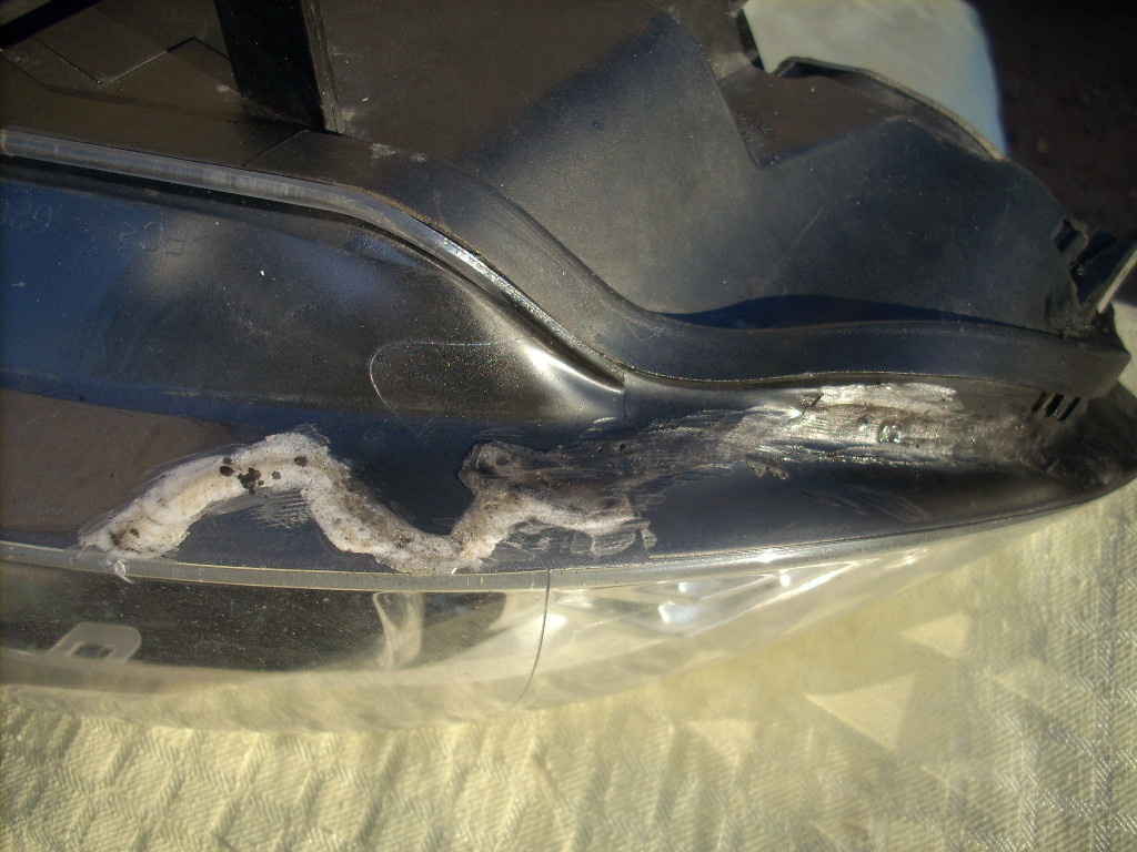

Трещина на стекле , стекло остаётся без замены, только заварка трещины на герметичность
Сообщение stolyk » 17 мар 2015, 19:06
Короче , на нас здесь наезжают-ругаются :D
Поэтому аукцион на сегодня объявляется не состоявшимся в виду отсутствия победителя.
Реальная цена ремонта -100. Фото отремонтированной фары добавлю позже. Благодарю всех участников. ;)

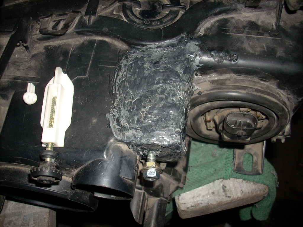

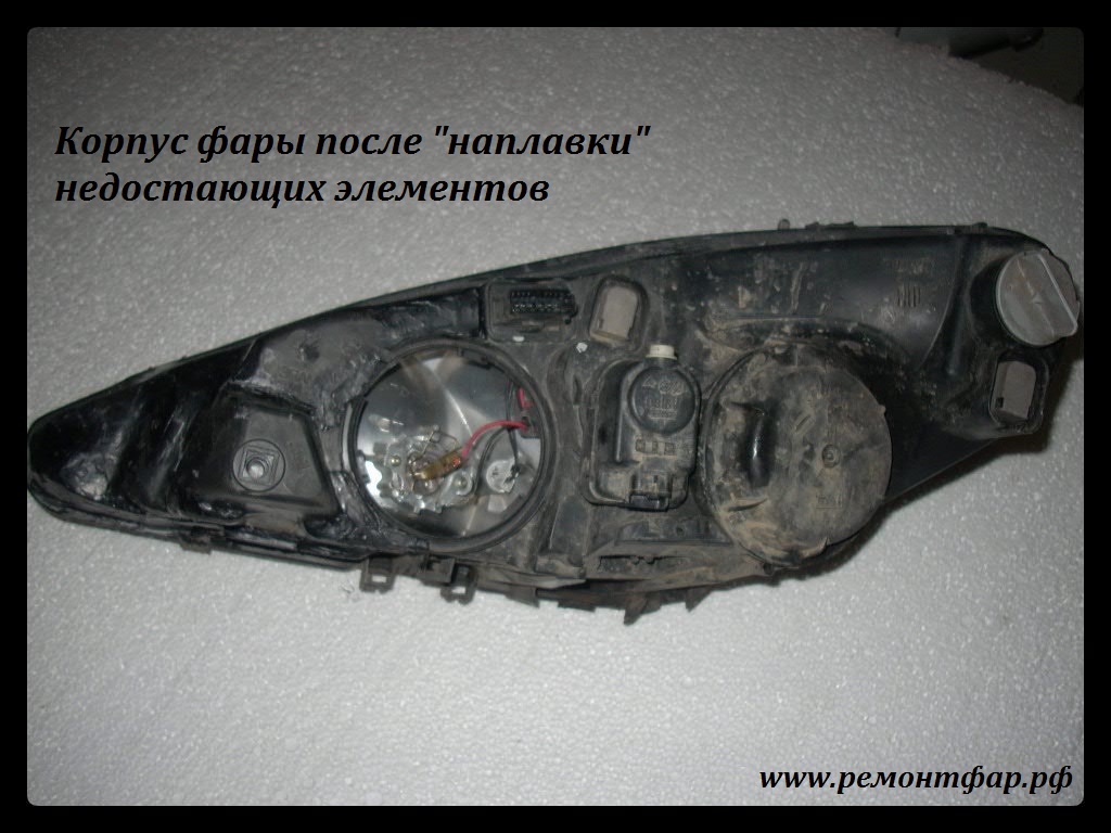

"Внутрянка" тоже в полном порядке. Для тех , кто не в курсе , можете глянуть 3-мя страницами ранее описание всех проблем по этой фаре. Самое сложное было внутри.

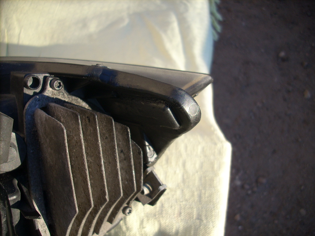

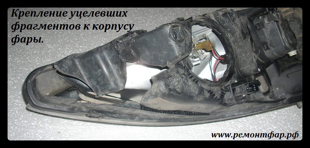

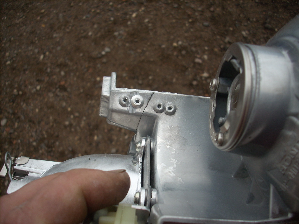

Вместо дыры в корпусе появилось армированное металлом крепление
Здесь был отломан рог фары с куском стекла и крепление
Стекло сваривалось и армировалось металлом , чтобы трещина не расползалась при нагревании-охлаждении
Восстановлены оба верхних крепления
Практически незаметно

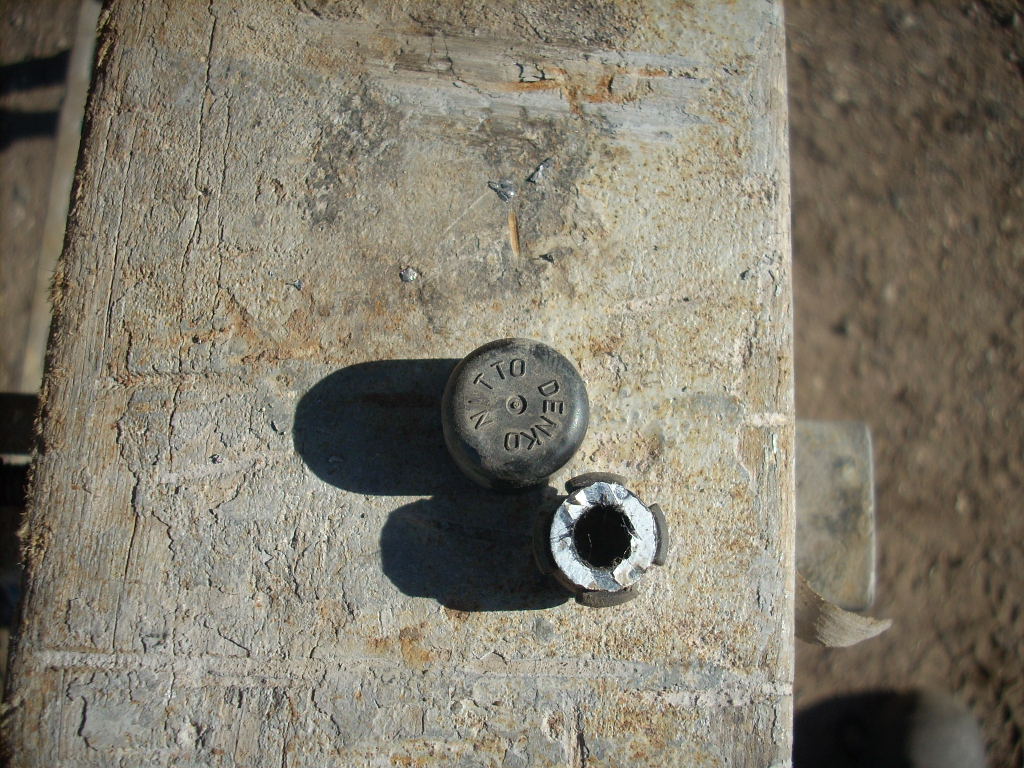

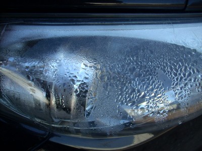

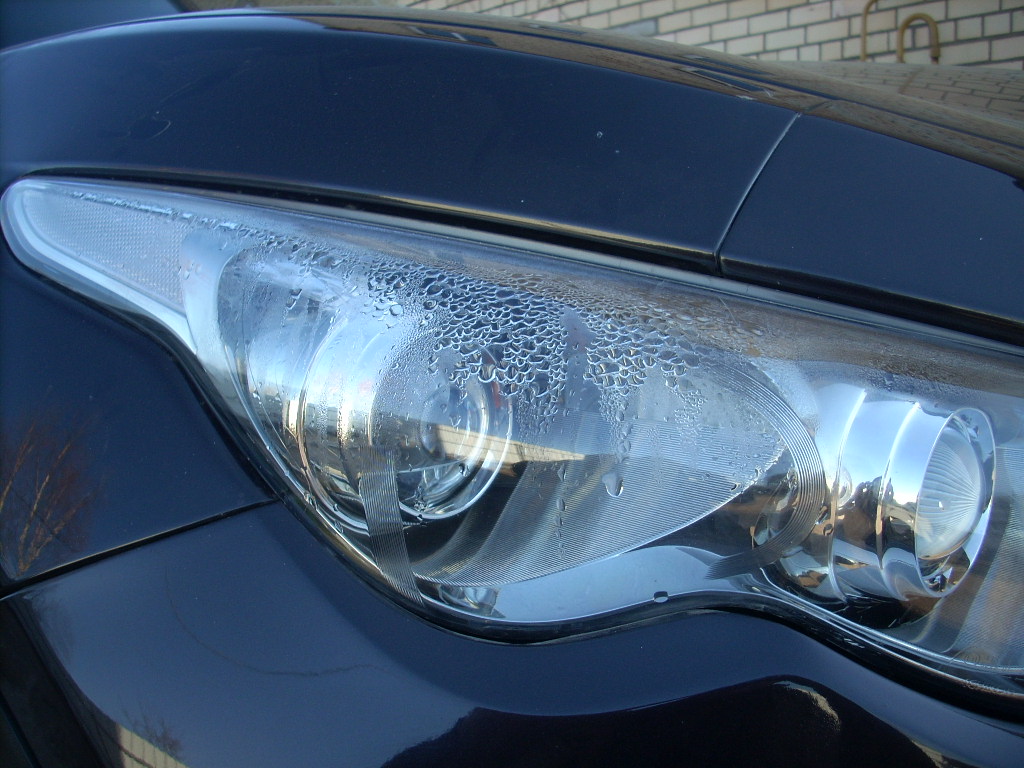

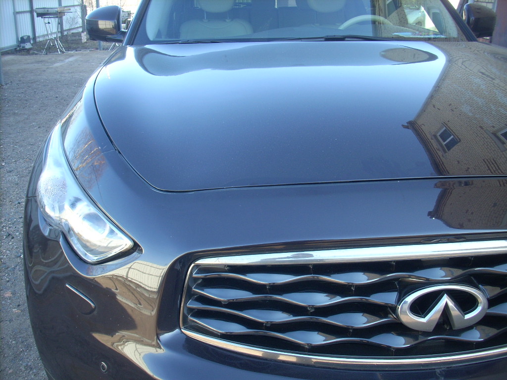

Предлагаю вам побыть в моей "шкуре" и попробовать угадать причину запотевания конкретно этой фары. Даю подсказку, машина неделю как из России, приехала потная , торговалась хорошо и легко двигалась в цене. На первой фото есть дополнительная подсказка. Угадавшему по традиции фото "проблемы" в личку :D
Сообщение stolyk » 18 мар 2015, 07:09
Паша писал(а):
На заднем плане мангал уже ждет гостей ?
По финику - он жахнутый, а купить новую фару или нормально восстановить старую не хватило умения и средств. Стоит она криво, не на своем месте.
Паша, :aplod:
Но это хроника и облегчение "работы" остальным "клубням" - требуется указание конкретной причины. :stars:

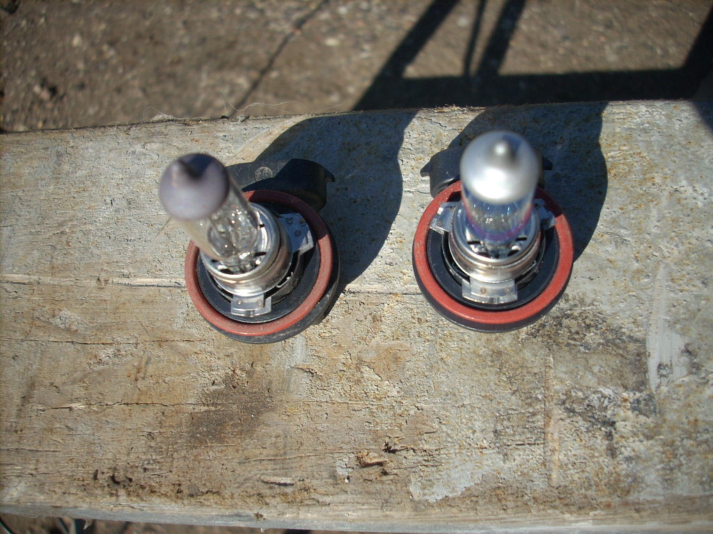

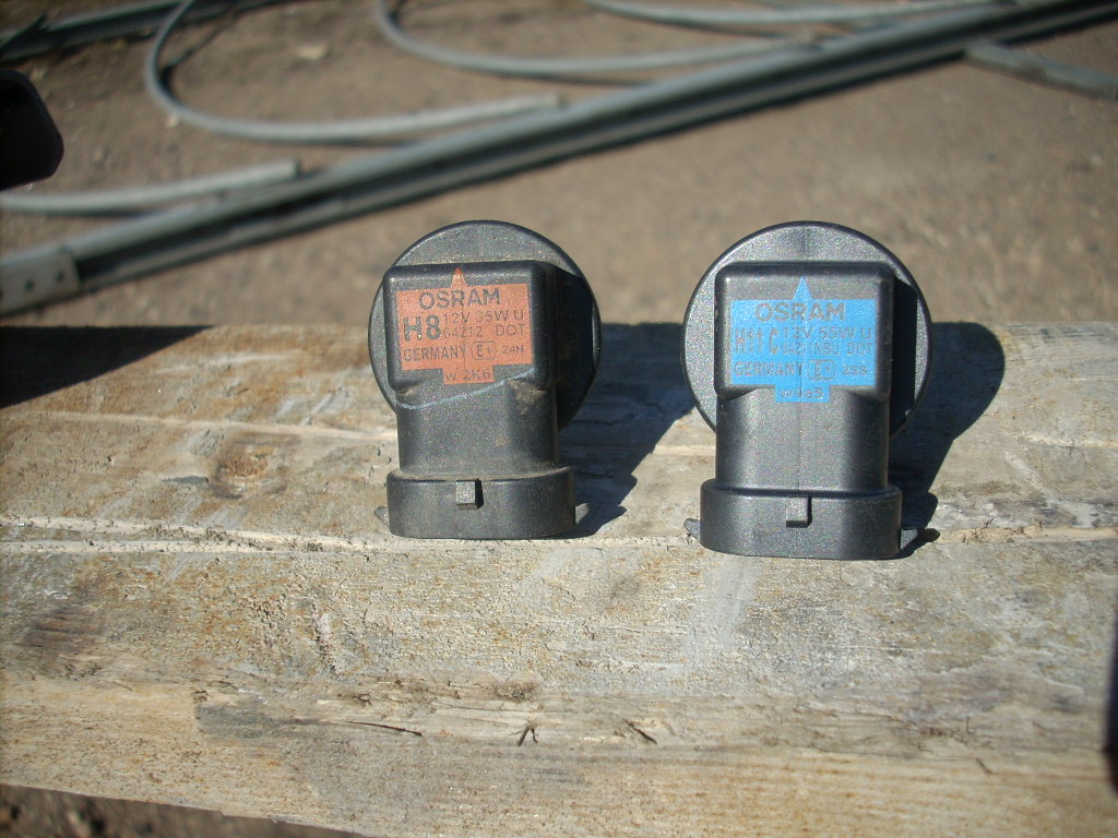

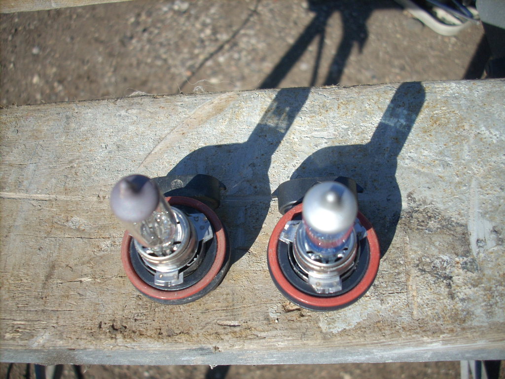

Недавно выявил для себя интересную особенность. Оказывается лампочки серии "найт брекер" выпускаются далеко не во всех цоколях. Как пример в цоколе Н8 , который не сильно часто встречается. Пришлось помочь человеку...
Подрезали нижний "ус" болгарочкой
На фото видно , что нижний "ус" справа шире
Лампы в цоколе Н8 и Н11 практически одинаковы (в Н11 цоколе "найт брекер")

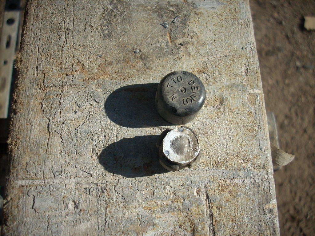

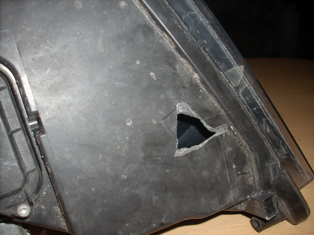

Вентканалы уже практически не дулись , пришлось удалить пароизоляционные мембраны
"Уставшие" мембраны клапанов развоздушки
Проломы внутри подкапотного пространства
Нестыковка 2 см.-ухо фары висит в воздухе
Фару "делали" , все уши прилепили , а трещину оставили

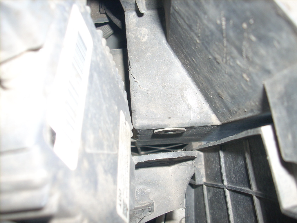

Ухо крепления крыла пересверлено на 2 см на родине ДТП
Глупая попытка с моей стороны по выставлению фары, крыла и бампера по своим местам - зазор капота "жыстачайшый"

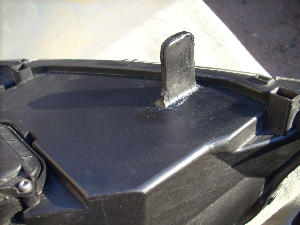

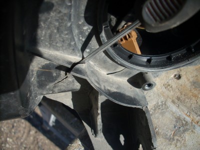

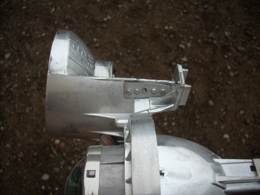

Восстановление отломанного регулировочного уха на отражателе Хонда Аккорд
Оцинкованная латка засверлена и заклёпана. В это ухо вворачивается регулировочный винт.

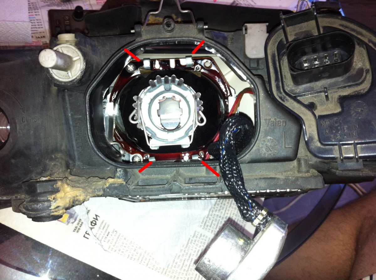

Вчера с 21.00 до 23.00 диагностировался и настраивался "бывший труп" от А4, хозяин которого в скором времени выложит свой отчёт о процедуре доведения света до состояния "сношающиеся кузнечики". Пока могу лишь сказать что это первый случай, когда "оригинальный труп" так шикарно "ожил". Видели бы вы тот счастливый "оскал" :D владельца ещё до начала настройки.

Сообщение BaHeK » 22 мар 2015, 01:20

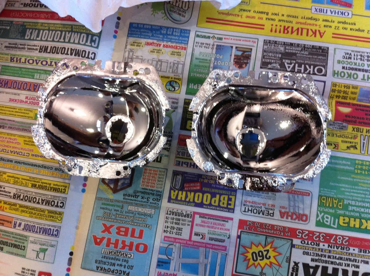

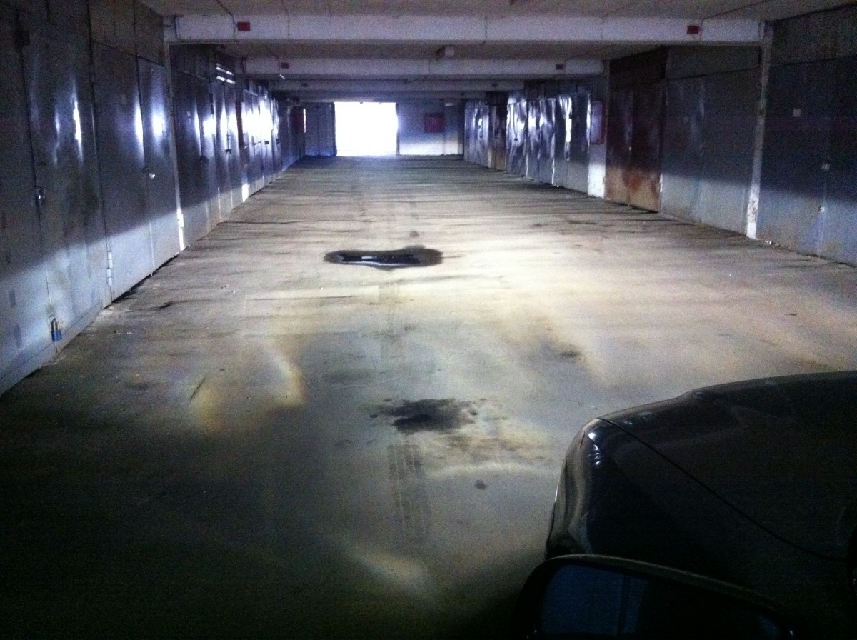

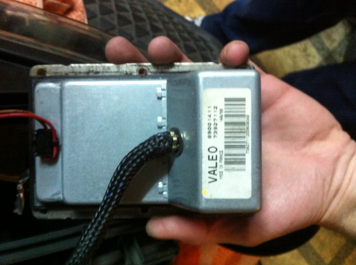

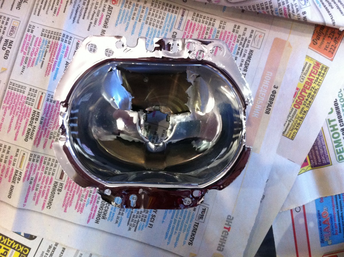

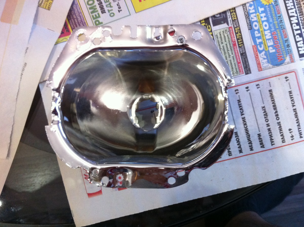

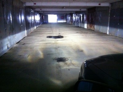

По просьбе Юрия делаю мини-отчет. Родной ксенон в машине меня всегда не особо радовал, но после того, как перегорела одна лампа, перед покупкой новых, решил показать специалисту свет. Приговор был однозначный - света нет :smile: По итогу встречи, решили остановиться на варианте - восстановить отражатели и поставить Osram night breaker unlimited. Самое сложное оказалось - снять отражатели, без снятия стекла фары. Не знаю чем думали конструкторы A4, при проектировании фары, но ширины заднего окна никак не хватает для нормального изъятия отражателя. Отражатель крепится вместе со шторкой и линзой. Внутри фары 3 винта 4 железные защелки(обозначены красным цветом). Защелки снимаются легко, винты откручиваются, и отражатель становится внутри свободен. При попытке его достать упирается в нижний выступ. Сразу скажу, что верх и низ окна можно подпилить, или нагревом расширить. Отражатель легко все равно не выйдет, нужно подковырнуть его отверткой, и неплохое усилие. Человека, который восстанавливает отражатели, нашел на барахолке onliner.by(по поиске найдете, его номер 8-029-617-00-94, цена - 25 за штуку). Самое сложное поставить все на место и поставить железные защелки. Работа очень кропотливая, и может занять несколько часов. Защелки ставятся очень тяжело, постоянно падают внутрь фары, и вытряхиваются не всегда. Главное правило, если одна упала - сперва достать ее, не берите новую(потеряете, как я :smile: ) Будете проклинать всех и вся :x :x 2 верхних кое-как ставятся, а вот с нижними засада. Я смог поставить только один, и то, только после снятия блока розжига, по-другому никак не подлезть. Блок крепится примерно на 8-9 винтах секретах torx T20. После того как все собрал и поставил новые лампы поехал к Юрию. Его вердикт был такой: удивление и оценка света на 5 баллов :yahoo:
Вид сзади на все это чудо
Левый отражатель до восстановления
Правый отражатель до восстановления
Результат восстановления
Блок розжига
После регулировки фары светят вот так(до выезда около 40 метров)
A4 1.9TDI AFN 1999
VW Polo Sedan Allstar 2016
A5 Sportback 2.0 TFSI QUATTRO 8T
Сообщение stolyk » 22 мар 2015, 04:42
ВаНеК, спасибо за отчёт. Яркость света действительно шикарная. Но данный случай скорее исключение из правил. Чтобы так прогорел отражатель и при этом не "подсела" линза большая редкость. А ведь мы говорим о "динозавре". :stars:

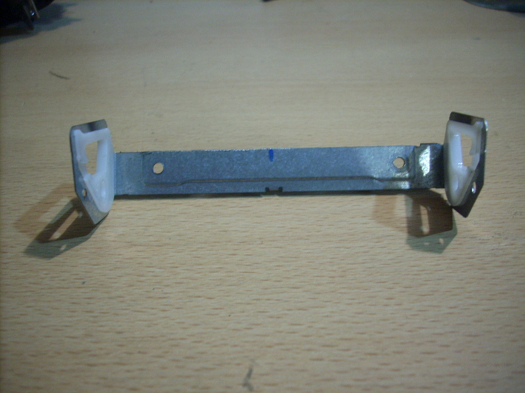

Сообщение stolyk » 24 мар 2015, 11:03

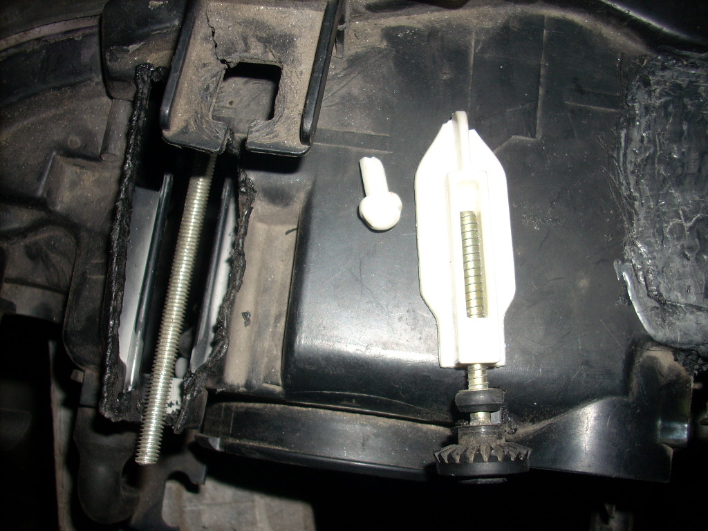

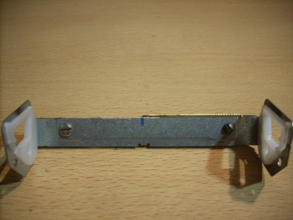

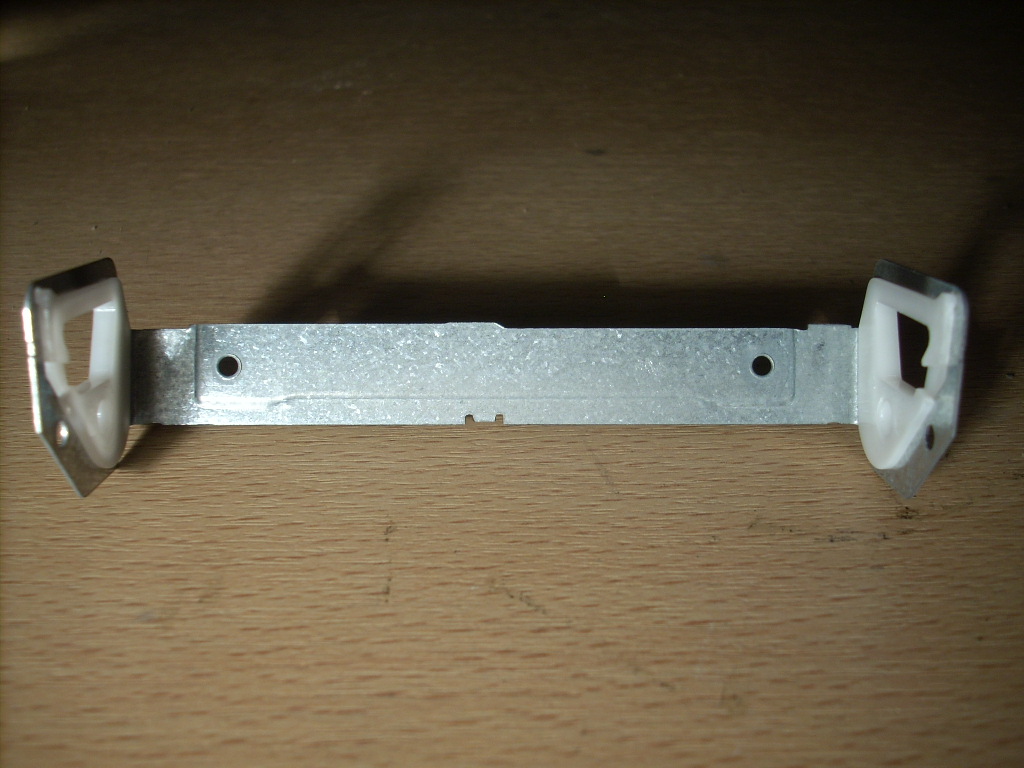

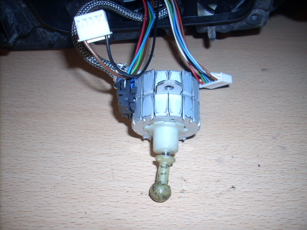

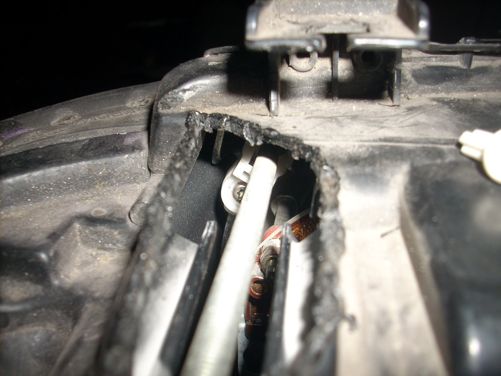

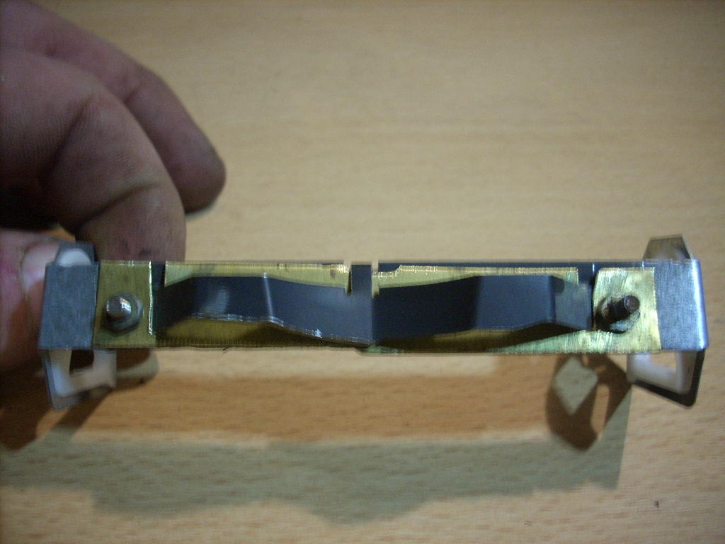

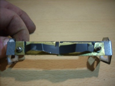

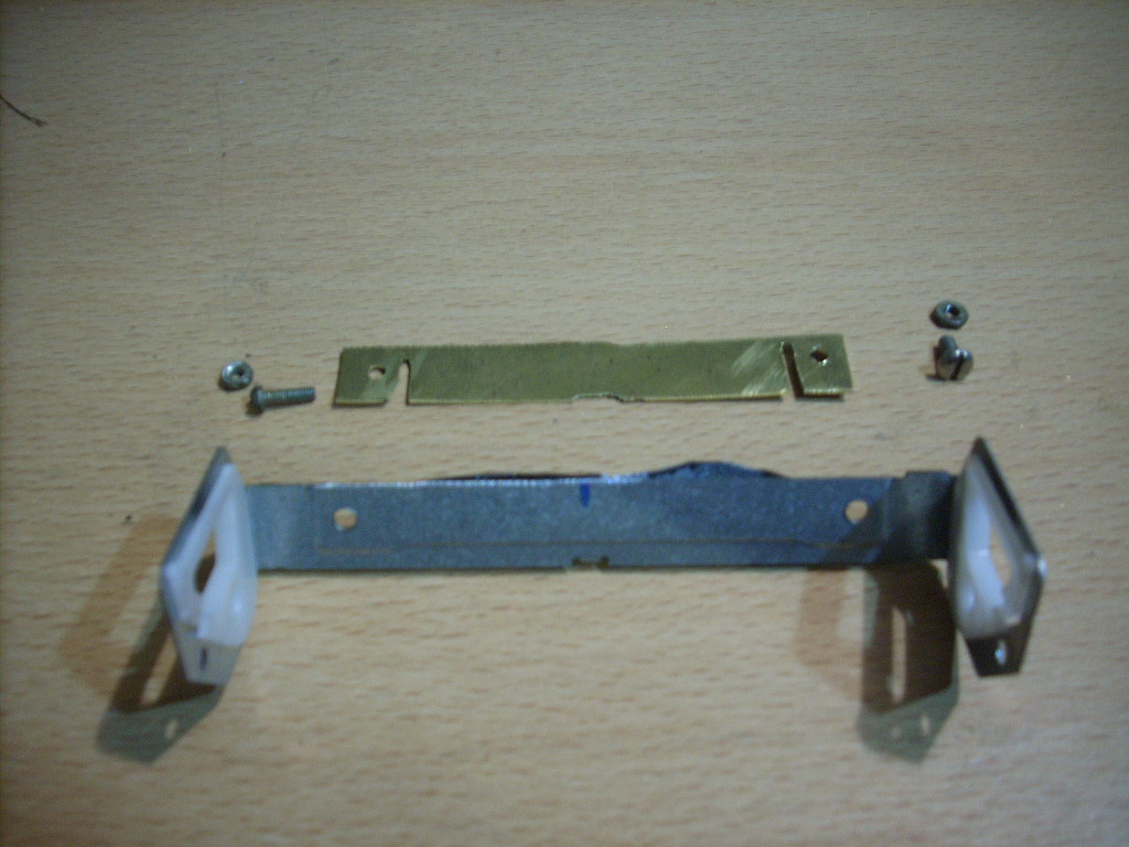

Ремонт регулировочной каретки на неразборных фарах считается совершенно бессмысленным занятием. Почти любой "любой" может купить ерзацкаретку и сняв стекло на разборной фаре произвести ремонт. Предлагаю вам рассмотреть разработанную мной технологию замены кареток для всех видов фар.
Основной смысл заключается в токарной выточке шарика нужного диаметра на конце резьбовой шпильки . Демонтируем старую каретку , вскрыв паяльником небольшую площадку. В месте выхода шпильки ввариваем специальную гайку , по которой шпилька- каретка будет двигаться. И наконец контрим две гайки на конце шпильки для удобной регулировки под ключ на 10. После шлифовки и подкраски никто и не догадается , что в фару лазили. Если вы думаете , что я раскрыл все тонкости этой процедуры , то вы заблуждаетесь. Вот так и в интернете - много всего , но мало 100%-х "по-делу".
Поэтому предлагаю угадать почему этот механизм в моём описании не очень жизнеспособный? Т.е. он-то работать будет , но очень корявенько. Так в чём косяк?
Останется только отшлифовать наварную пластмассу и можно регулировать на любой станции
Крупный план моего замещающего механизма
Оригинальные каретки отлиты из "кака- пластмассы" и абсолютно не ремонтнопригоды с тем , чтобы ещё и гарантию на работу давать
Сообщение stolyk » 26 мар 2015, 08:16
И так, вернёмся к "нашим баранам"... Каретка, кроме того , что осуществляет продольное перемещение в горизонтальной плоскости, подвержена воздействию силы тяжести, направленную вниз. И если "забить" на это , то вы получите дрожаще-дребезжащий уничтожитель лампочек. Поэтому при запайке пластмассы необходимо дополнительно "подвесить" шпильку" как можно ближе к шарнирному узлу, тем самым добавив жёсткости. Такая каретка "переживёт" автомобиль. :yahoo:
