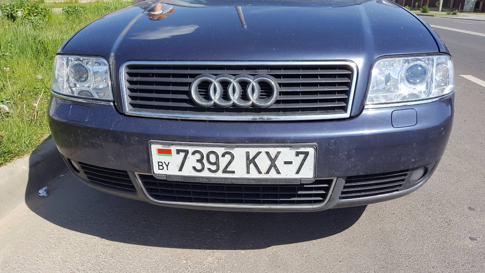

Сообщение stolyk » 28 май 2017, 13:36
Yusg писал(а):Источник цитаты то и ксенон в старом авто , при замене необходимых компонентов может выдать "10
Сергей , если обратишь внимание , то увидишь что не всё ксеноновое даёт хороший свет.
Недавно был пост об А8Д3 с новыми оригинальными фарами и новыми лампами, которая получила 7-7,5 баллов.
Так что здесь всё по честному.
Думаю Александр добавит свой комментарий.
И ещё.
Скоро на машине dfpodx будут установлены новые фары и лампы , но свет получит не очень высокую оценку из-за
конструктивных особенностей и бестолковых проектировщиков фар.
Отчёт в скором времени последует.

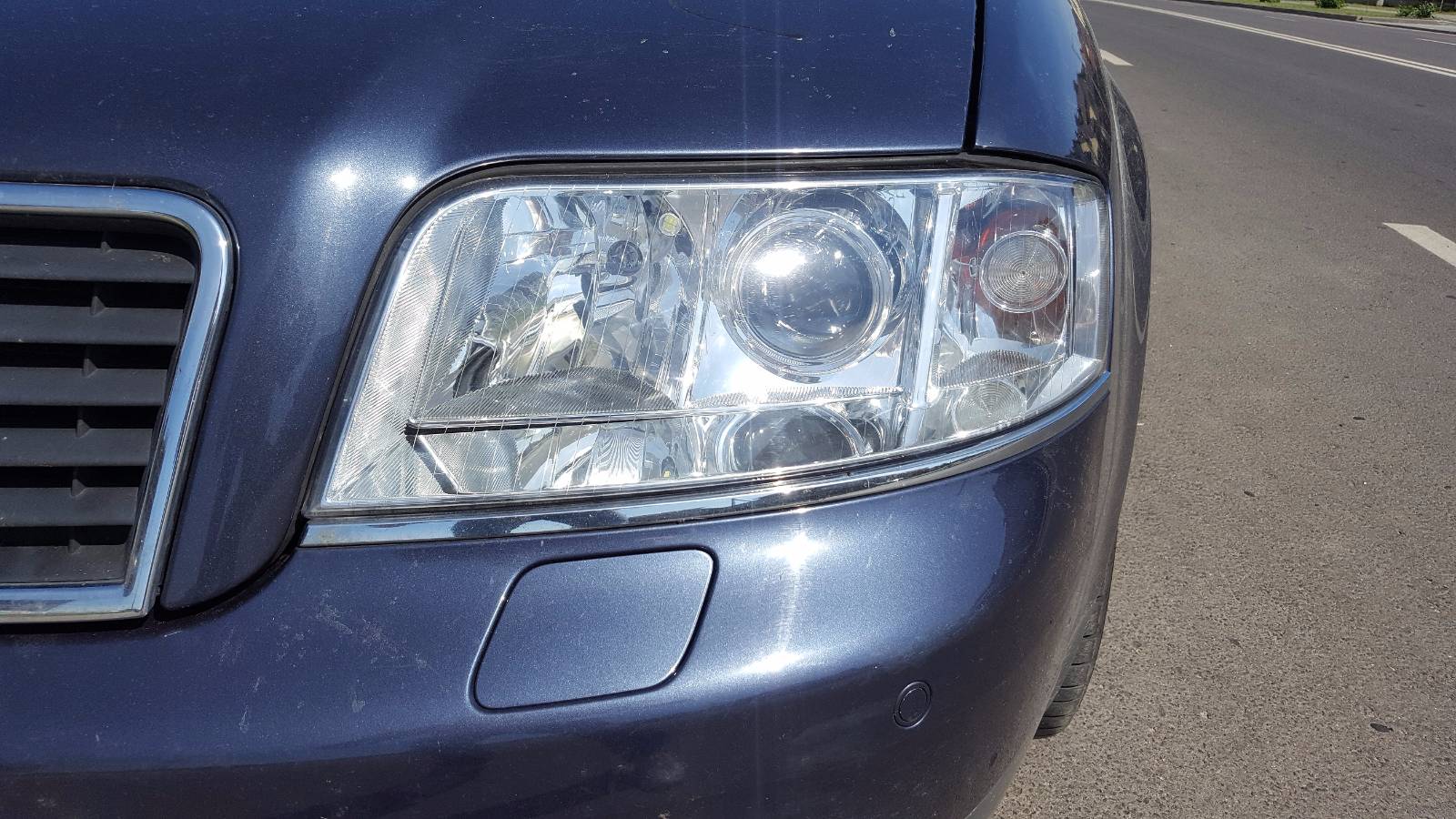

Сообщение Alexander » 29 май 2017, 09:47
Yusg, stolyk, свет действительно получился очень крутой, я даже представить себе не мог что из моих фар можно выжать такое. Вечером на хорошо освещённом проспекте отчётливо стала видна область освещаемая фарами, раньше о ней можно было только догадываться или вообще не знать включены ли фары или нет. Загородом на неосвещённой дороге всё видно идеально, знаки (и все светоотражающие элементы) отчётливо видны издалека - раньше видел их только в метрах 30-40. Днём заехав на парковку ТЦ Замок, раньше всегда ругался почему они не сделают там нормальное освещение на верхних этажах, но как оказалось освещение надо было делать мне :pardon: . После яркого солнца глаза сразу не могли адаптироваться под темноту. Сейчас же заехав туда с новым светом всё отлично видно. Скептикам могу продемонстрировать свет на ближайших съездах ;)
Кстати некоторые спрашивают, где я купил новые фары, никто и не догадывается что новые в фарах только лампы, а всё остальное родное. За качество всех проведённых работ Юрию ещё раз большое спасибо :hi:
