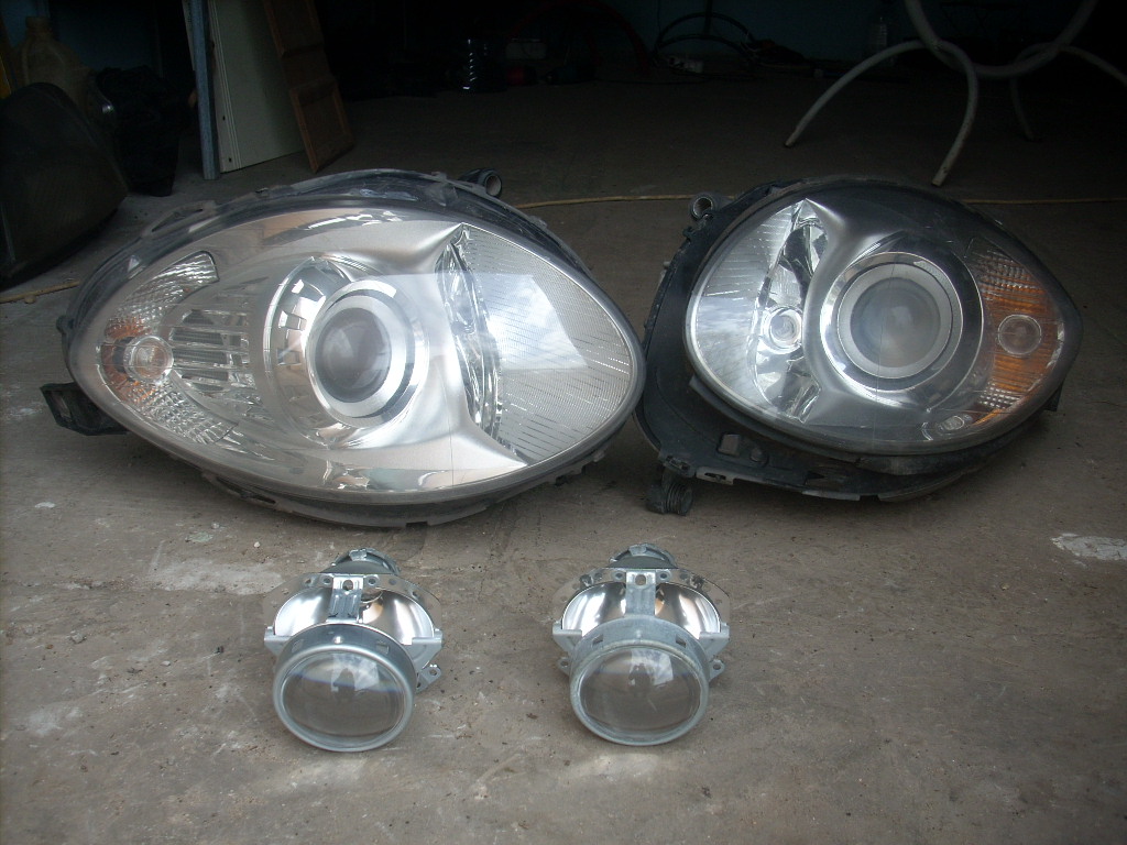

Немедленно исправляюсь . Мерседес "R" , свет даже на новых ксеноновых "найт брекерах" просто мрачный.
Фары сфотографированы с расстояния 1 метр. Из Москвы привезли два бэушных линзованных просто ксеноновых модуля и скажем так , не самых лучших.
Пока не отсверлишь линзодержатель, не сможешь полноценно диагностировать состояние отражателя. Хотя так вроде бы всё не плохо выглядит.
Те же "яйца".

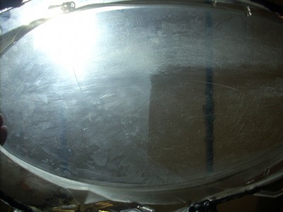

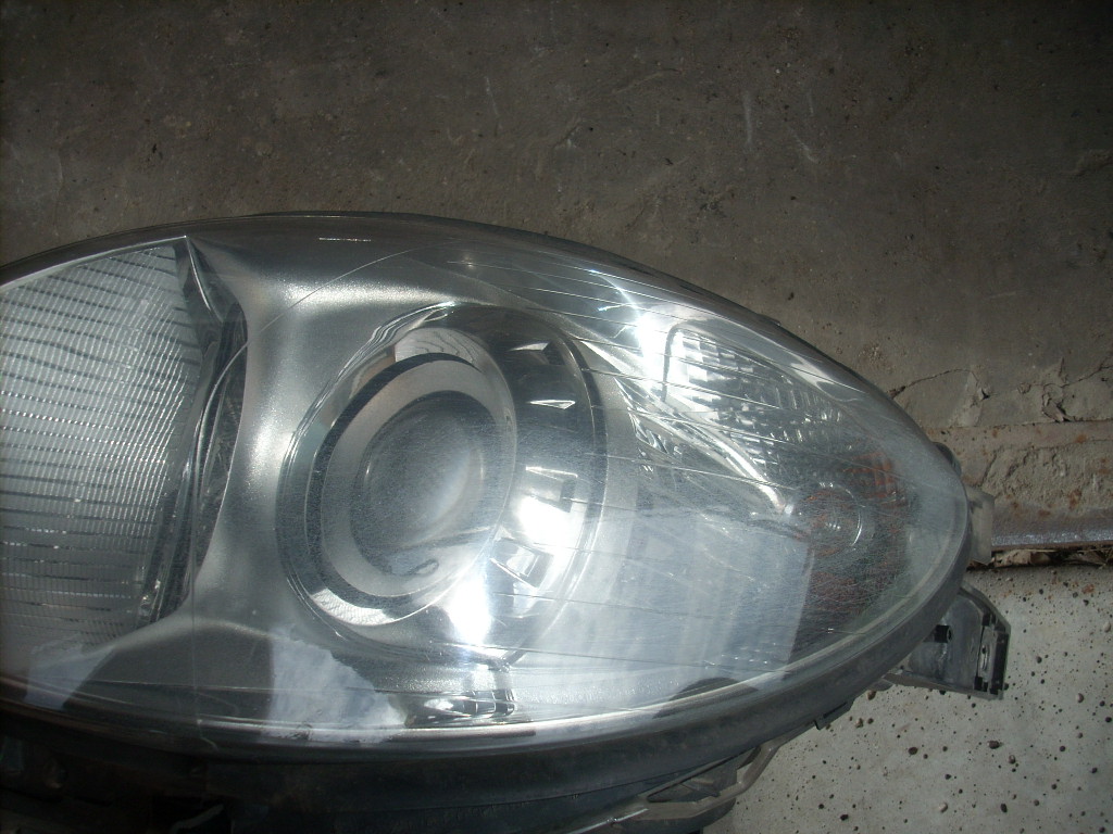

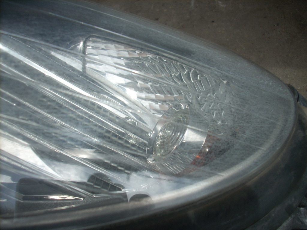

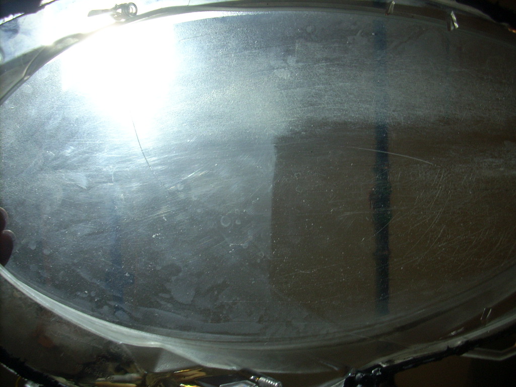

Фара покрыта бронированной плёнкой. Мы как-то дискутировали на предмет того, что не все фары можно и нужно бронировать.
Под плёнкой процесс старения и разрушения не остановился. Эффект "дыни".

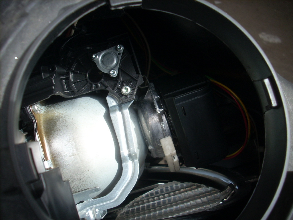

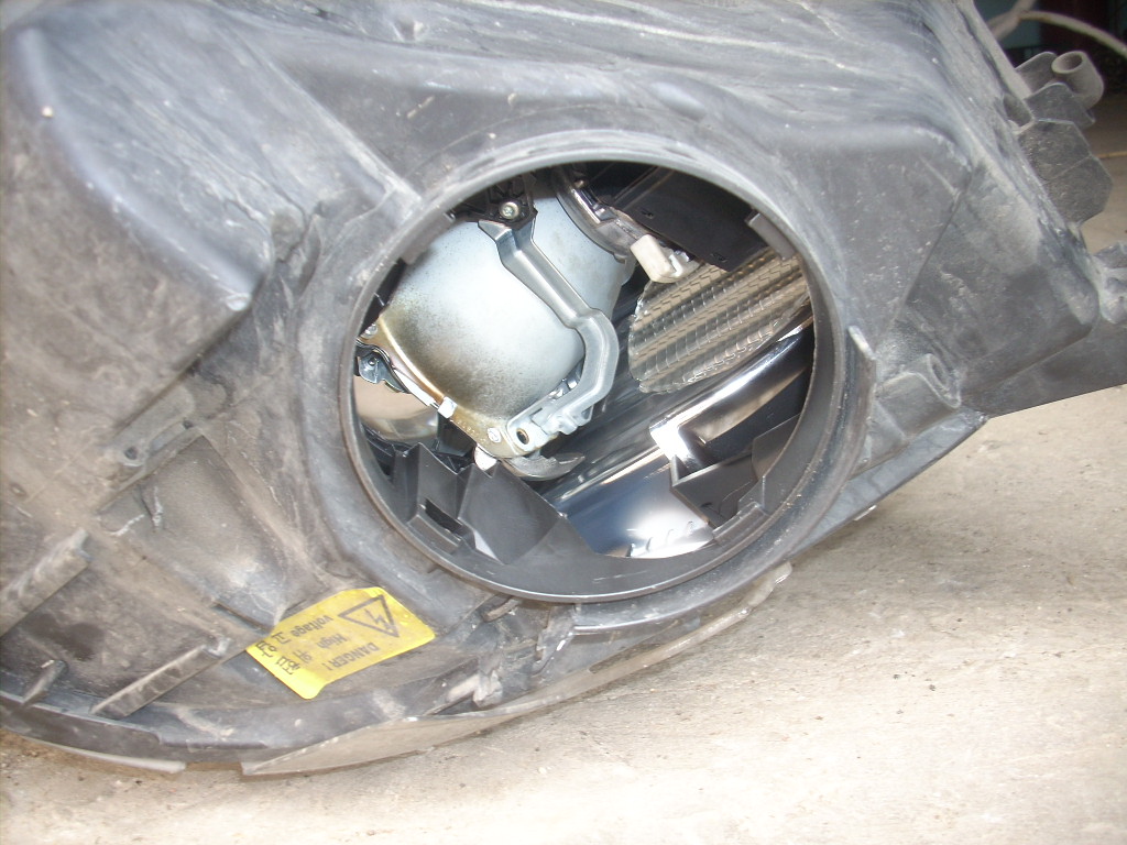

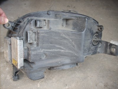

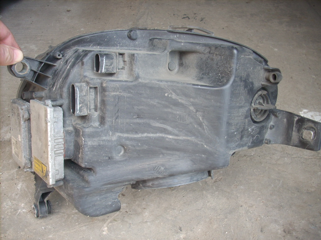

Очень своеобразная задняя часть корпуса фары , из-за этого замена лампочки становится делом весьма неприятным. Если кто не понял, лючок для замены лампочки находится не на задней стенке, а где-то снизу-сбоку.
Внутреннее пространство настолько сжато, что даже игнитор с ксеноновой лампочки снять совсем не просто.

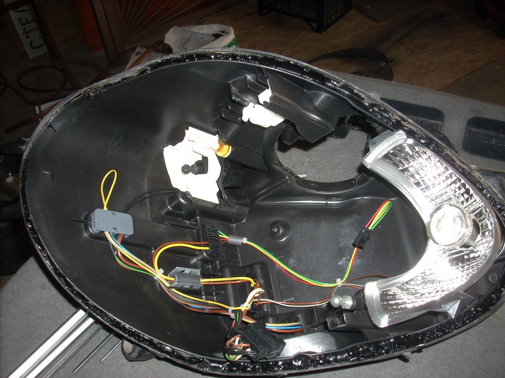

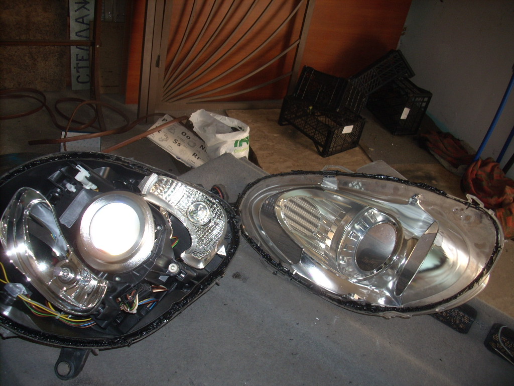

Разбираются фары при помощи фена, здесь сложностей не возникло.

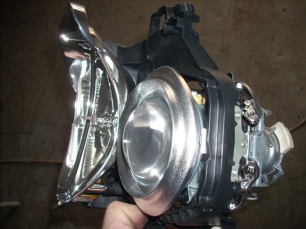

Потрошим.

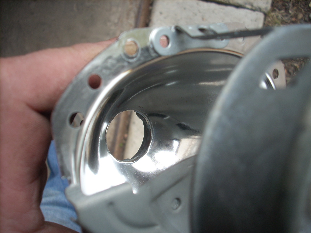

Добираемся до линзованного модуля.

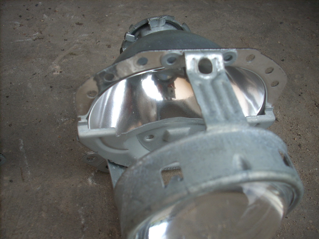

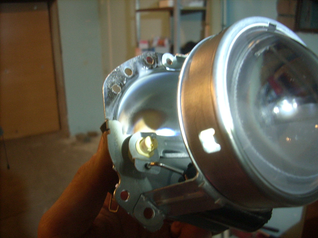

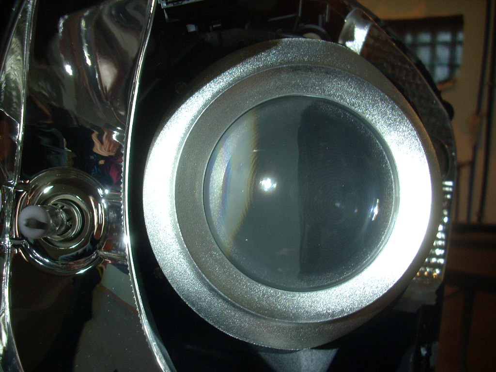

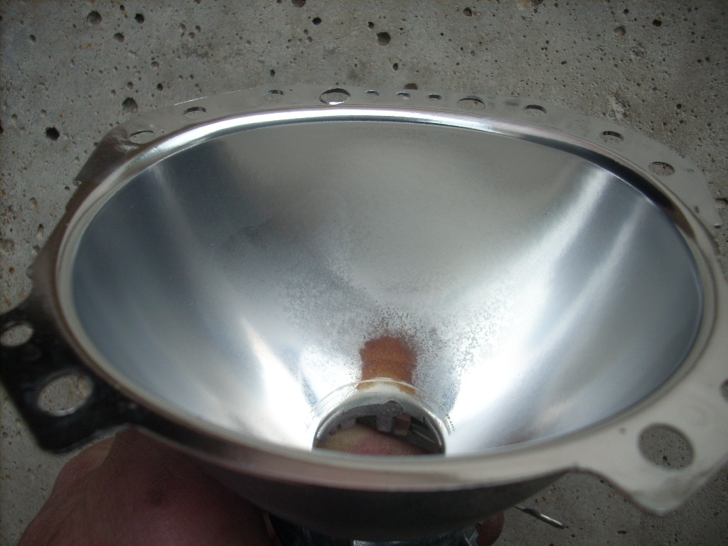

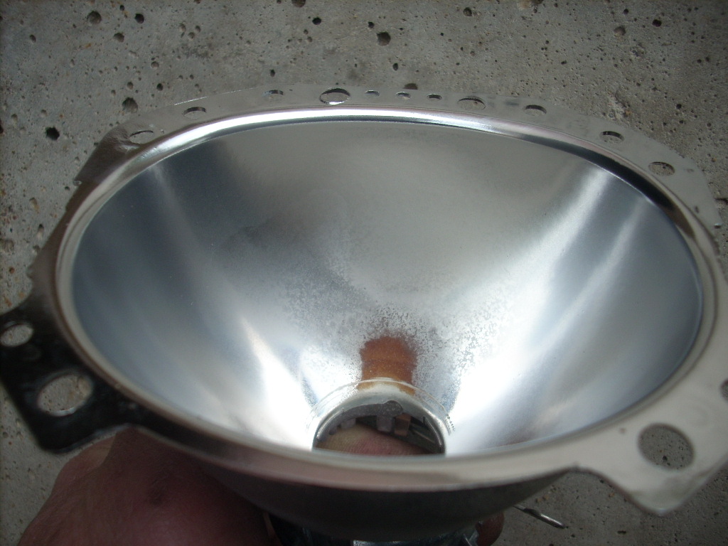

Даже при таком ракурсе становится понятно, что отражатель имеет выработку.
Так видно ещё лучше. Но тем не менее и эта фотография не передаёт полноты износа.

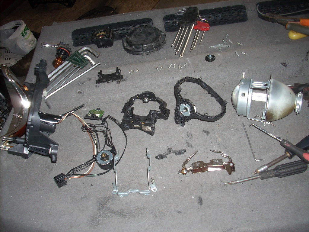

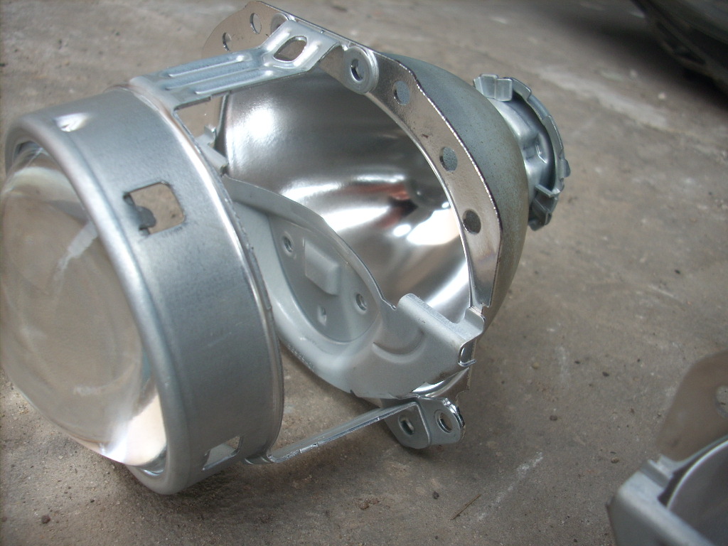

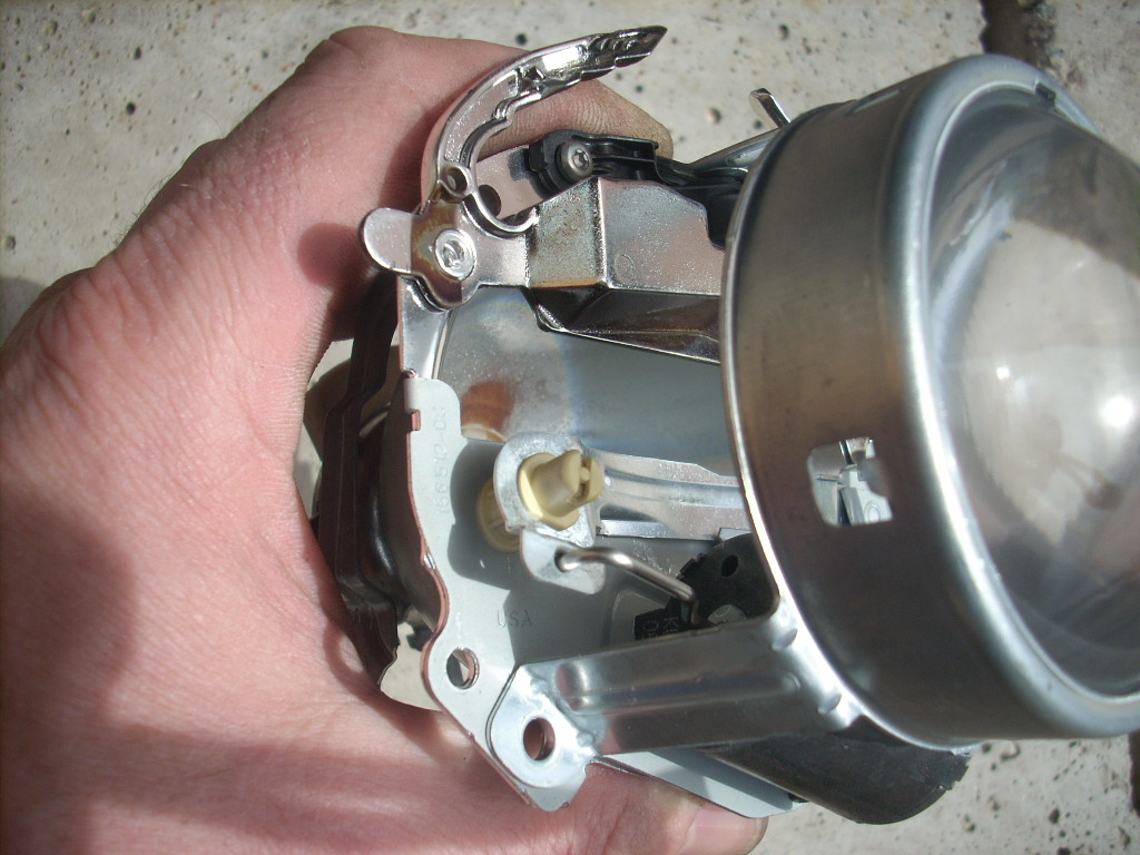

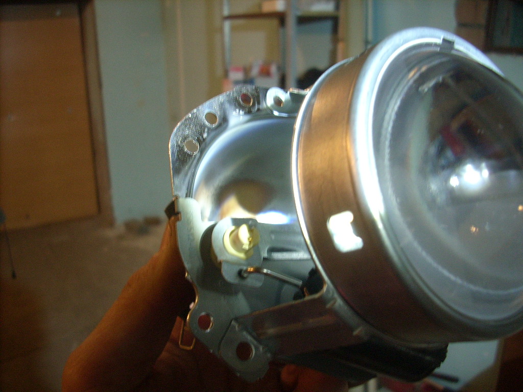

Эрзац-модуль выглядит поинтересней. Но его предстоит рассверлить и переставить би-ксеноновую шторку со старого модуля.
Разборка адаптивного линзованного модуля дело хлопотное.

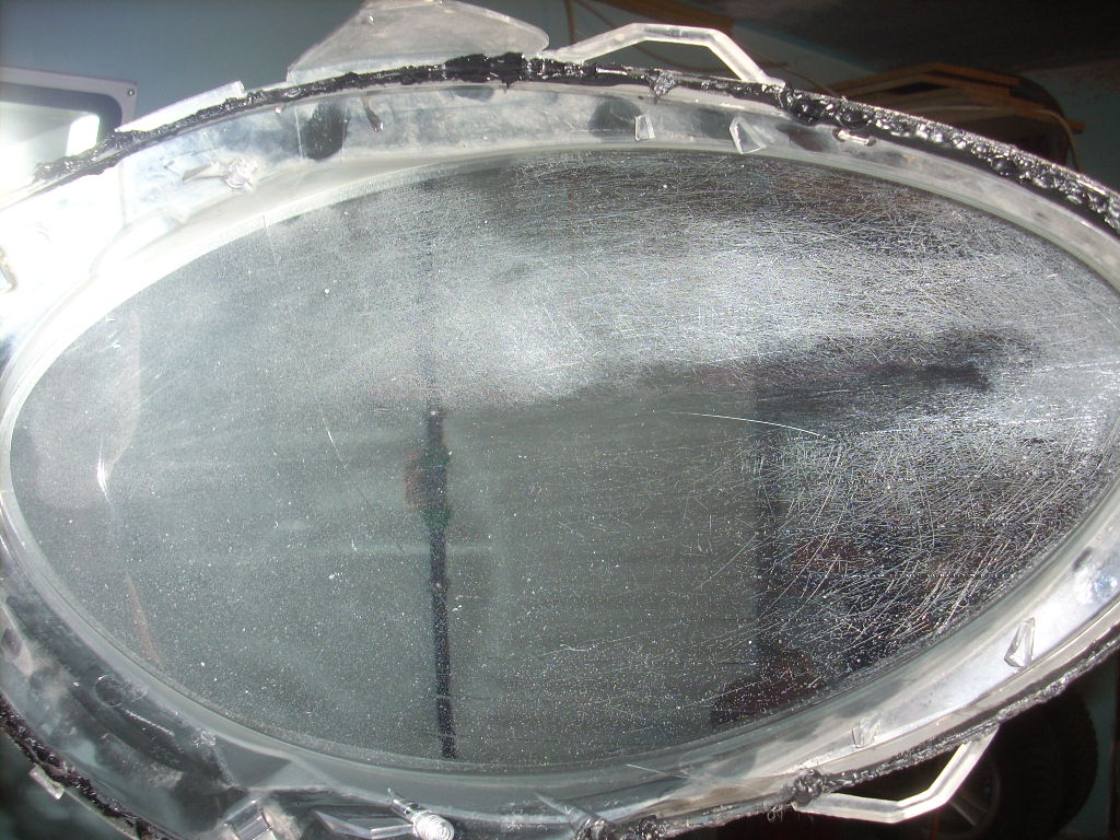

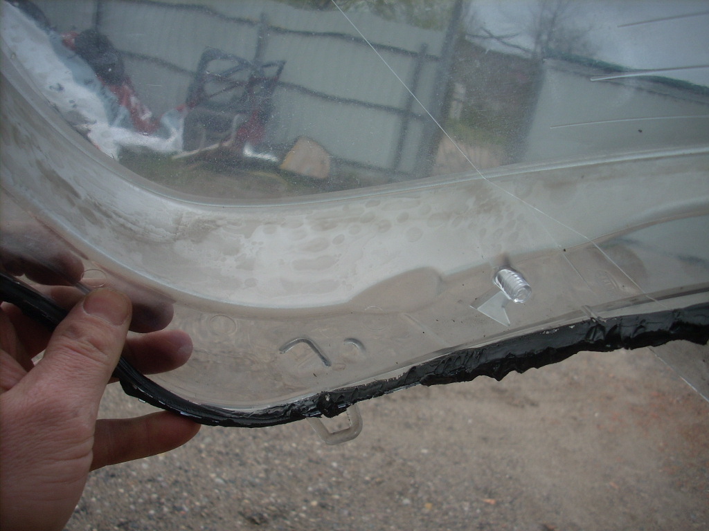

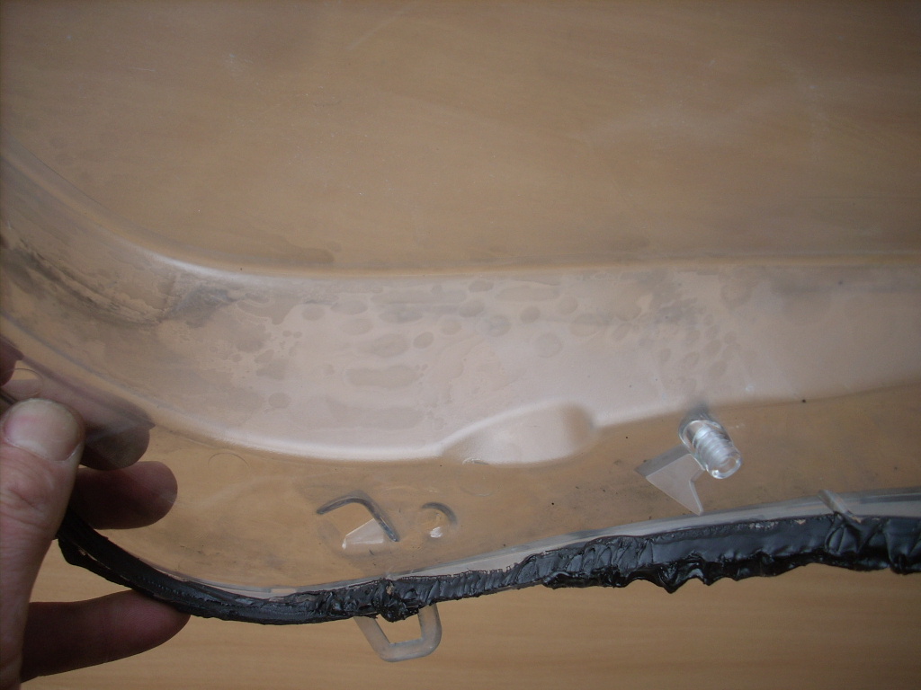

Обратите внимание на грязные пятна внутри стекла. Стеклу
предстоит обязательная мойка.
Возможно на этой фото можно лучше разглядеть грязные разводы на стекле.
Я просто протёр изнутри кусочек стекла.

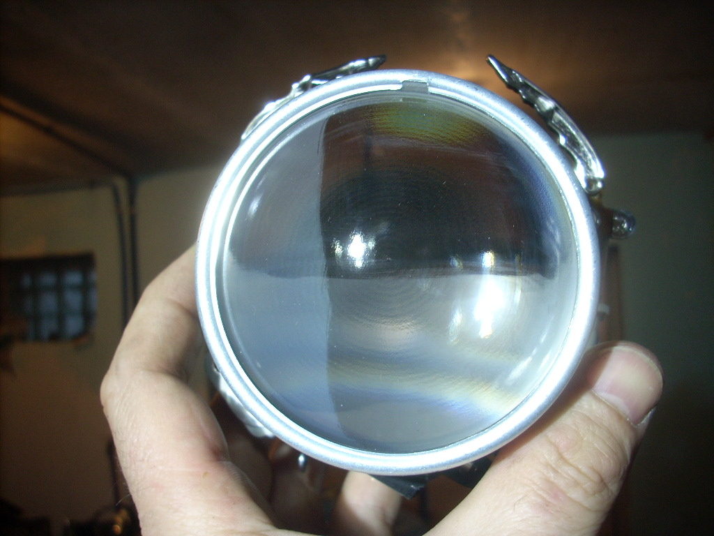

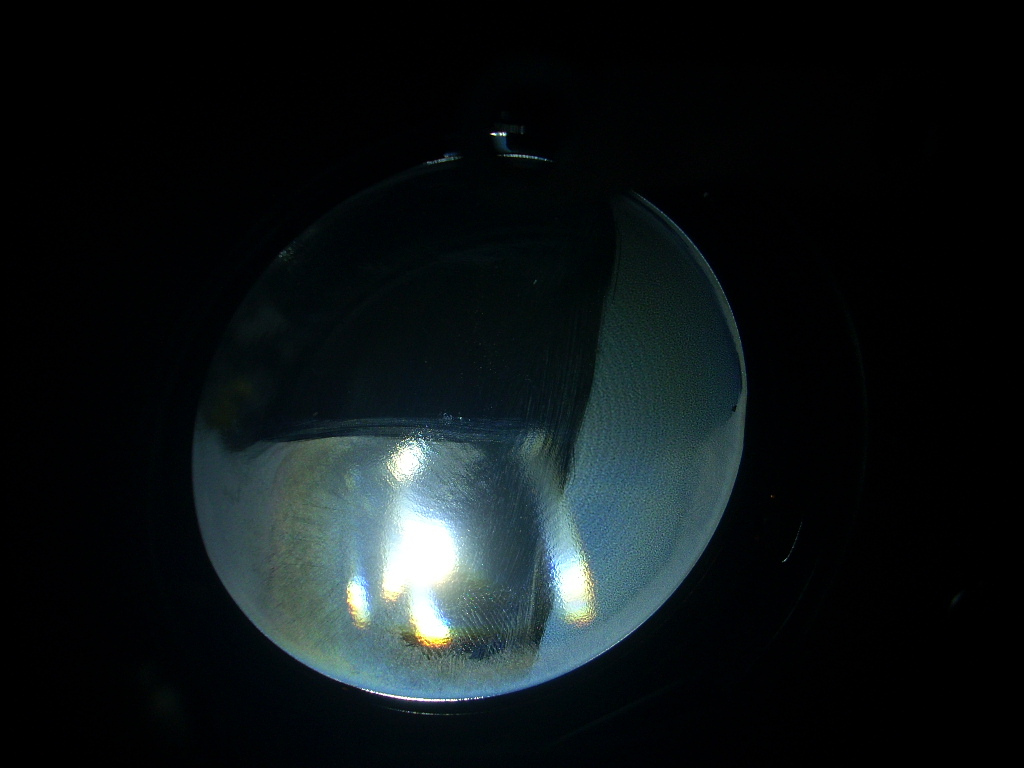

А вот здесь можно рассмотреть "дыню" во всей красе.
Просто почистил одну половинку линзы снаружи.
Здесь добавилась поперечная чистка с внутренней стороны. Теперь по сегментам можно проследить силу закопченности линзы. Нижний левый - это до чистки, верхний правый - чистка с двух сторон.

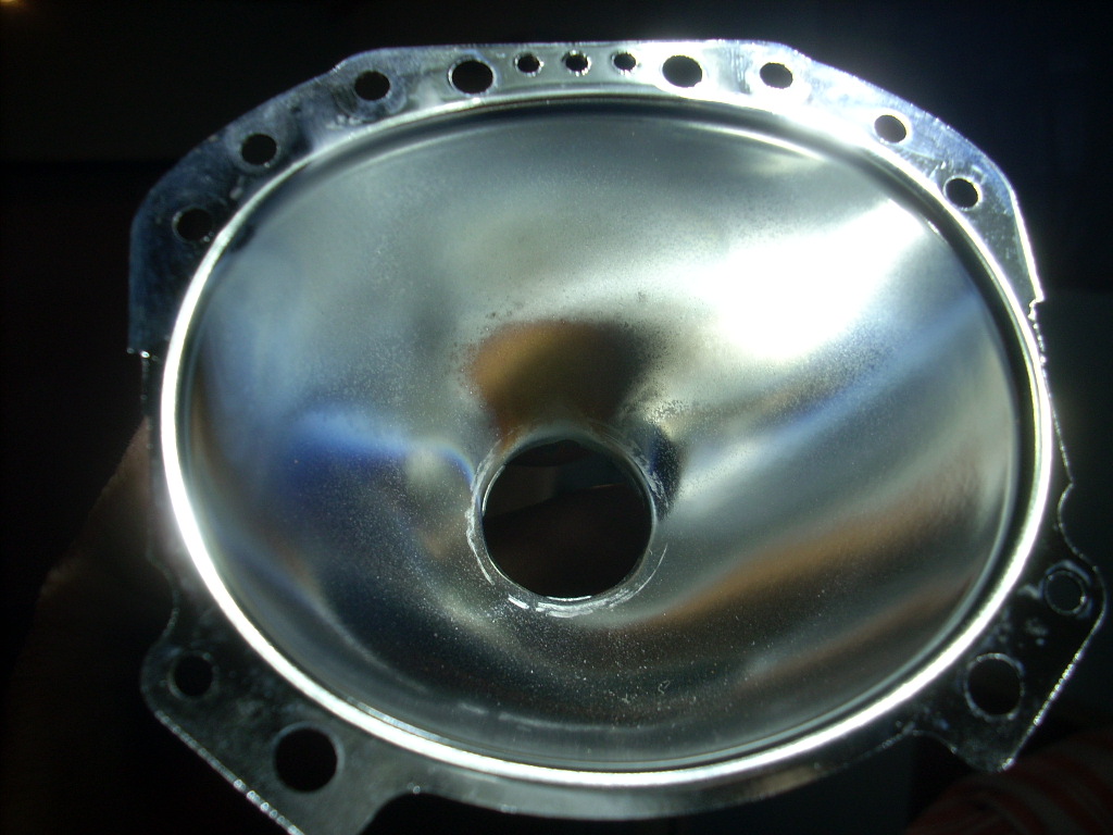

Второй отражатель оказался ещё хуже.
Опять же фото не передало полноту износа.
И так суммируем все причины , ухудшавшие свет в этих фарах .
Видеть дорогу мешали :
- бронированная плёнка
- сечка снаружи стекла
- сильная грязь на внутренней поверхности стекла
- копоть снаружи линзы
- копоть на внутренней поверхности линзы
- изношенные отражатели

Тех , кто рискнёт влезть в разборку адаптивных линзованных модулей самостоятельно, хочу заранее предупредить, есть большая доля вероятности, что вы "накосячите". "Косяк" может заключаться в следующем, после переборки линзованного модуля с целью замены отражателя и установки фар на автомобиль , может произойти маленькая неприятность - линзы при включении света самопроизвольно могут "выкрутиться" до упора либо в право, либо влево, а могут и так и сяк, а может
только на одной фаре, короче это как повезёт. Моторчик при этом может не отключаться, так как "мозги" не увидели нужной команды. На панели приборов высветится предупреждение о поломке адаптива.
В интернете описание подобной проблемы есть, а вот умных ответов на них к большому сожалению нет.
Максимум из того, что можно нарыть, так это пространное объяснение причины такого поведения линзованного модуля.
Типа того, что внутри модуля установлены датчики положения модуля и при разборке-сборке их можно каким-то образом "сбить".
То что сбить можно - это факт, но и вернуть на место тоже можно, правда для этого придётся опять полностью разбирать фару.
Поэтому рекомендую проводить проверку работоспособности фар в неполностью собранном виде.
