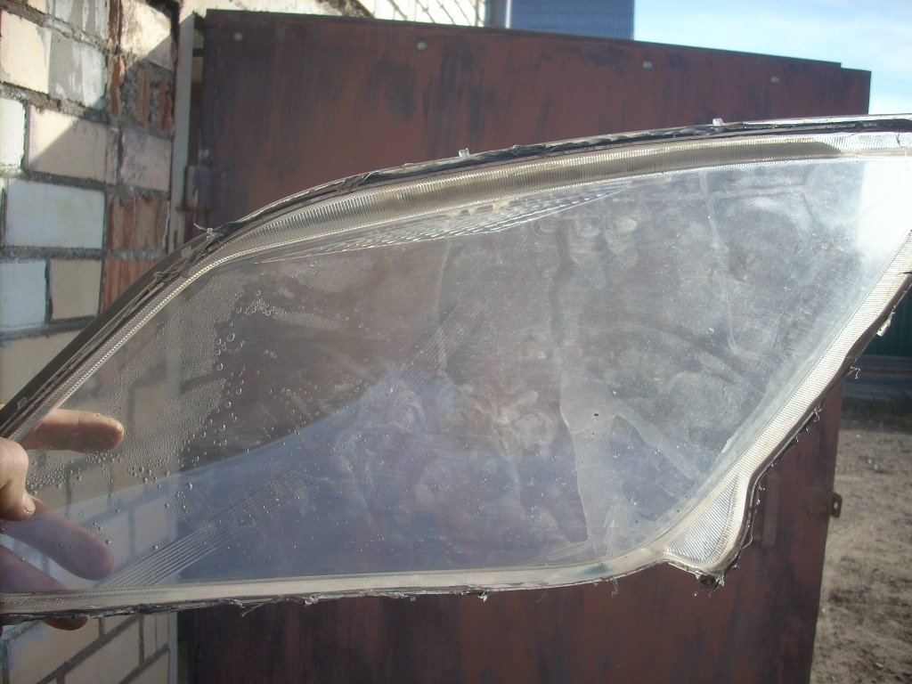

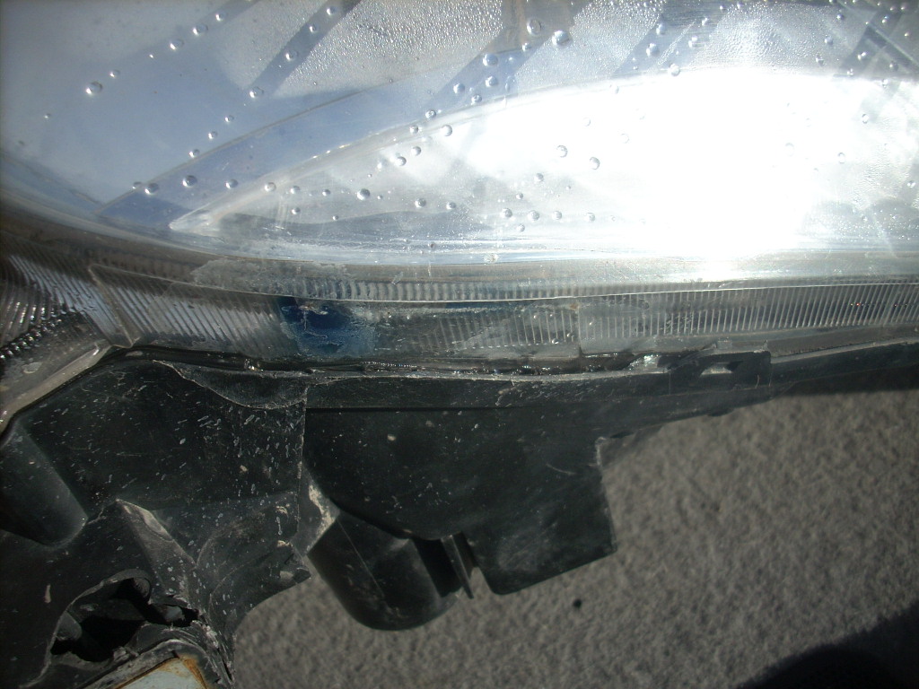

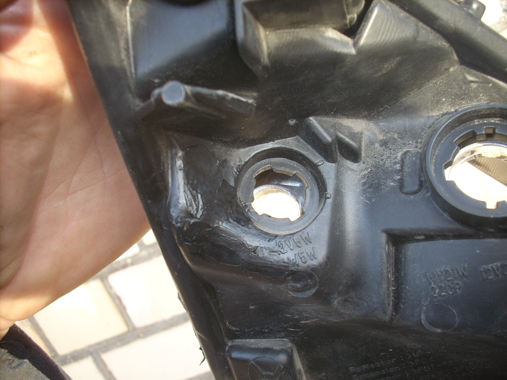

Вчера с жалобой на запотевание левой фары приехал "клубень".
В ходе поверхностного осмотра я сообщил одноклубнику , что фара "дырявая" и остервенело принялся её кромсать.
Крупными каплями пота было покрыто больше половины поверхности стекла.

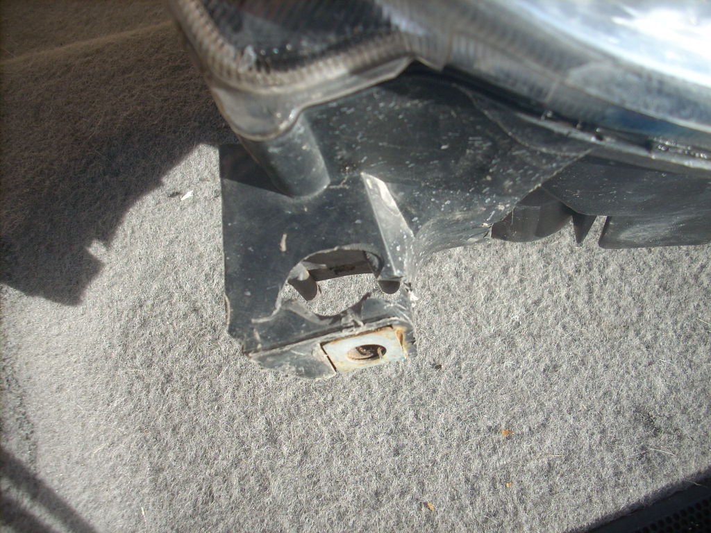

Первый признак протечки - это ломанное крепление.

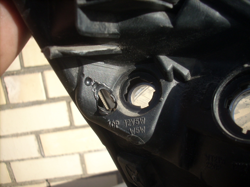

А вот и ещё дырочка рядом с отверстием под лампу габарита. Думаю, что когда-то лампу плохо вставили и она прожгла себе новое гнездо.
Повторю фото. По стыку стекла и корпуса вследствии деформации "булькала" водичка.

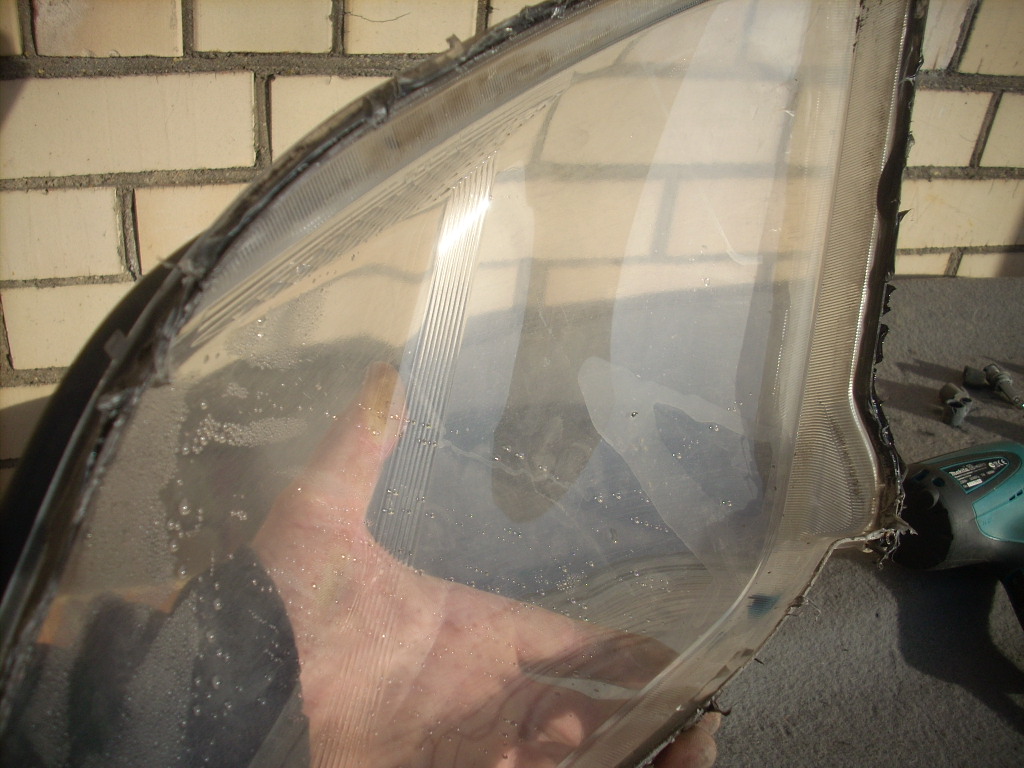

Так как фара разборная, я её легко разобрал.

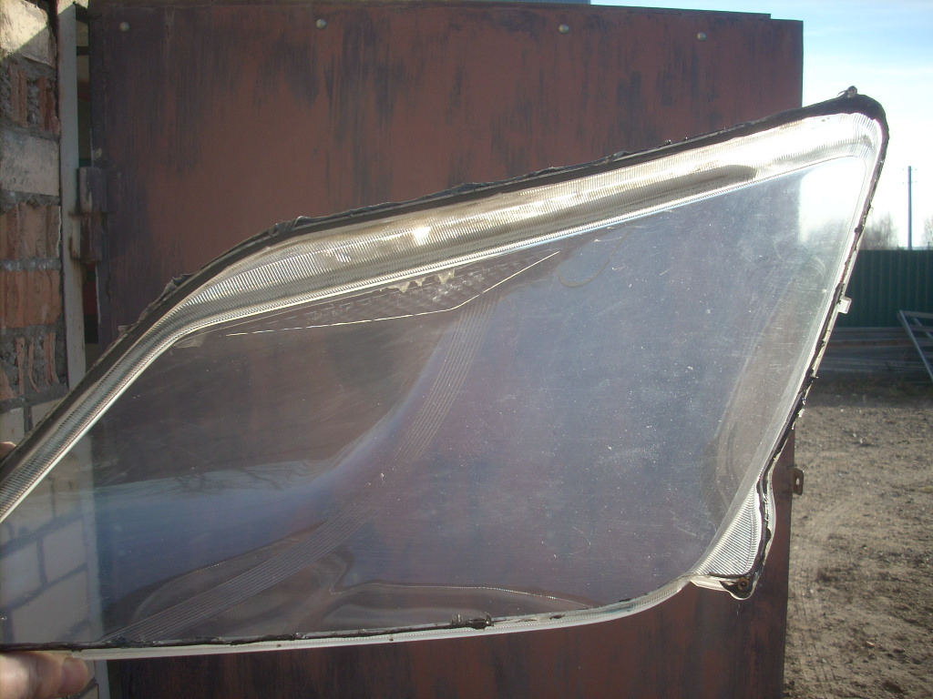

На стекле с внутренней стороны видны следы грязевых разводов.
Стекло необходимо мыть.
Приехал очередной "запотевший" - продолжение следует.

Продолжим.

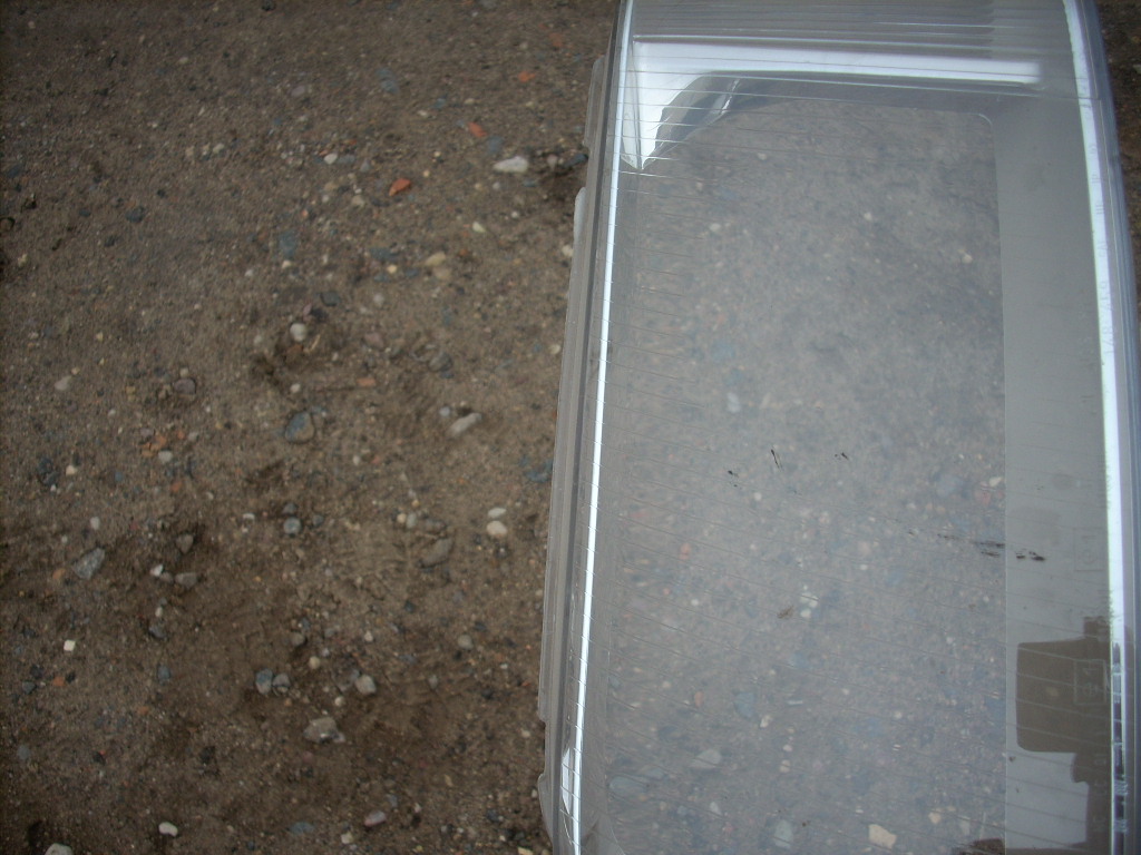

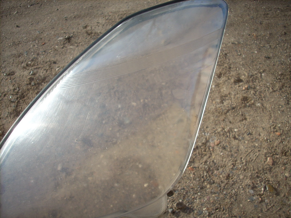

Хотелось бы обратить внимание приверженцев теории бронирования фар. Броня на данном стекле сделала стекло практически не прозрачным, хотя когда фары установлены на автомобиле, то они выглядят как новые. Фото в подтверждение выложу чуть позже.
Стекло после мойки.

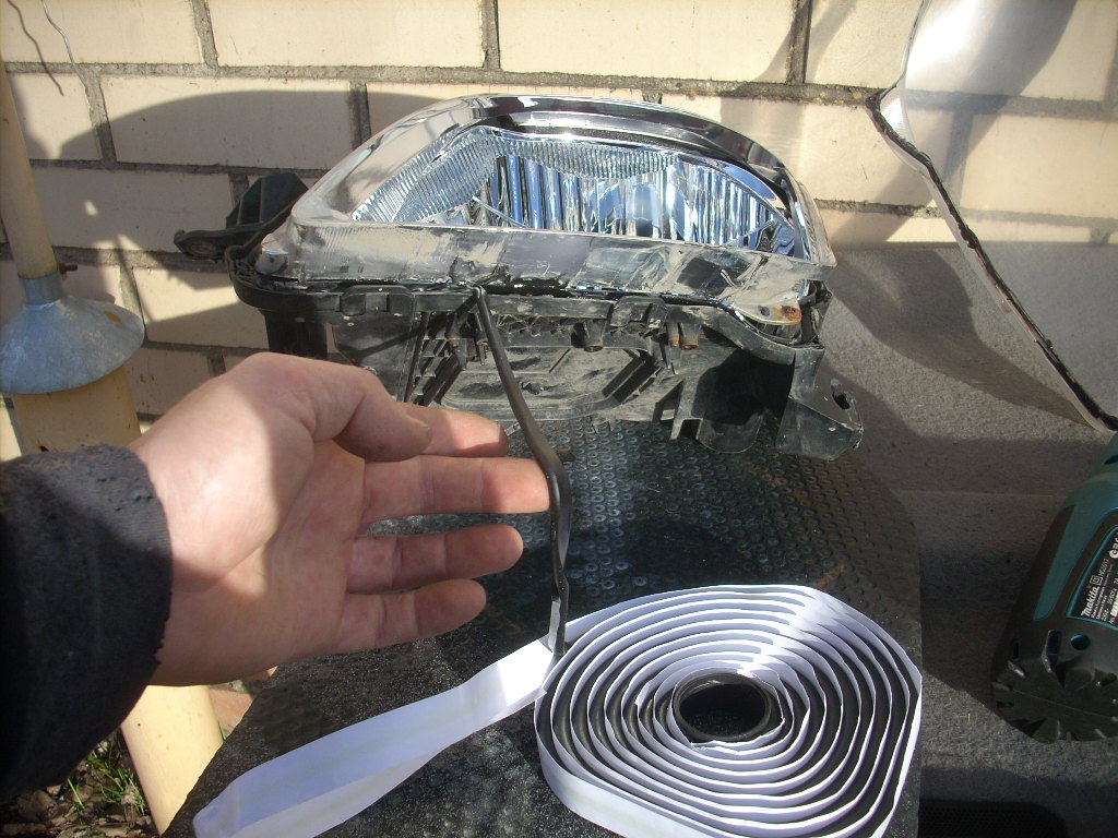

Заполняем шов дополнительной порцией герметика.

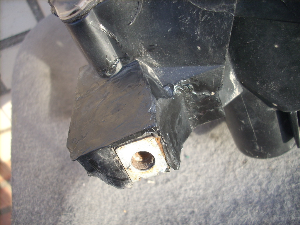

Запаяли и усилили обломанное нижнее крепление фары.

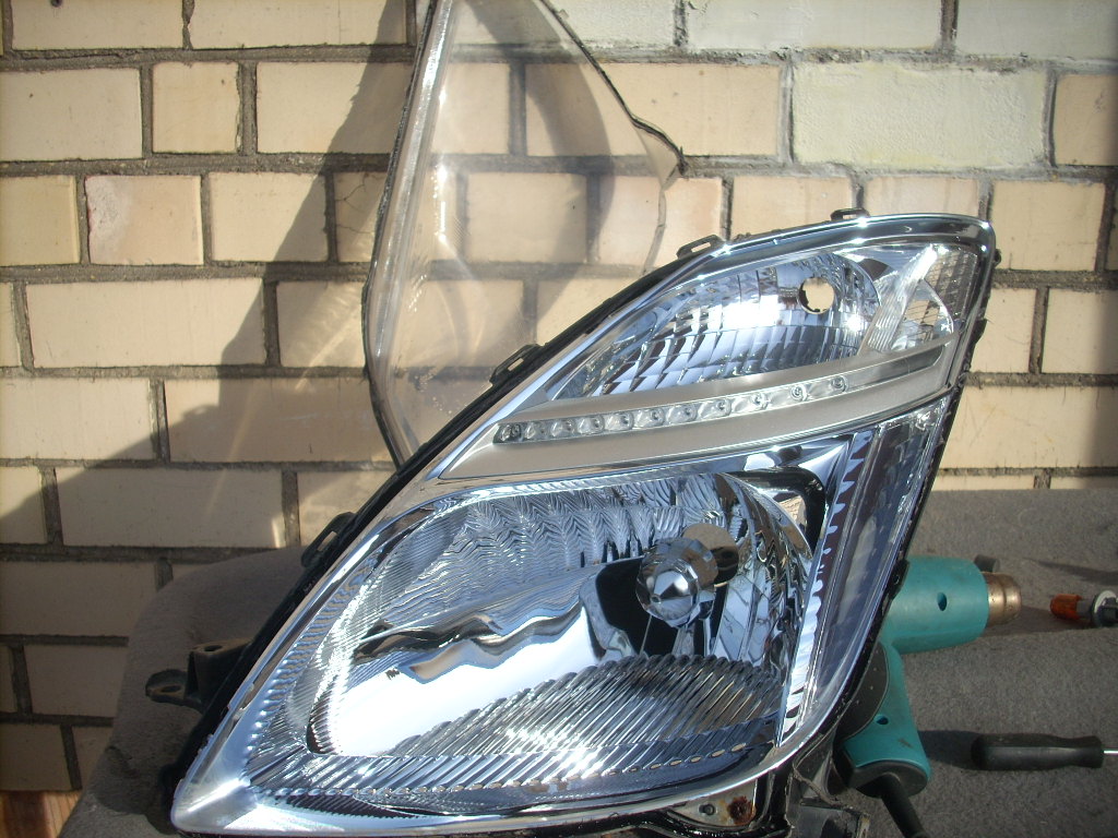

Заварили лишнюю дырочку в корпусе и полностью просушили фару.

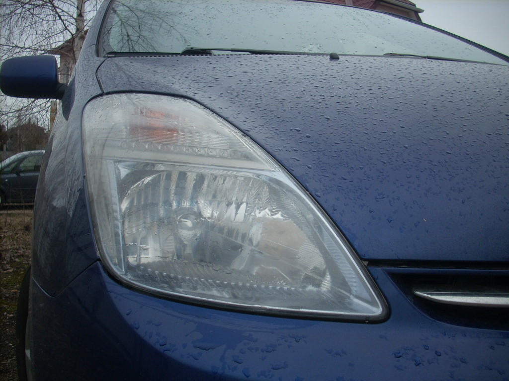

Вчера во время настройки фар даже при том , что в фарах были установлены "найт брекеры" и отражатели сохранились в почти идеальном состоянии, добиться ядовитого света не удалось . Вердикт - плёнку с фары нужно убирать.
Для наглядности взял "живое" стекло . Можно сравнить .
Сравнить вот с этим.
Казалось бы разница не такая существенная, однако по моим прикидкам процентов 35 света пропало.
