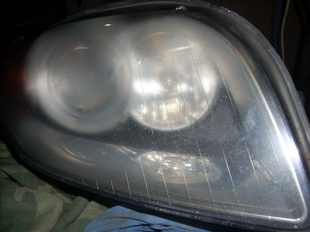

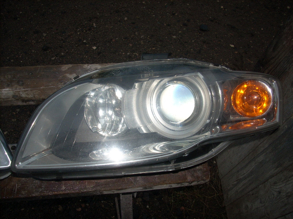

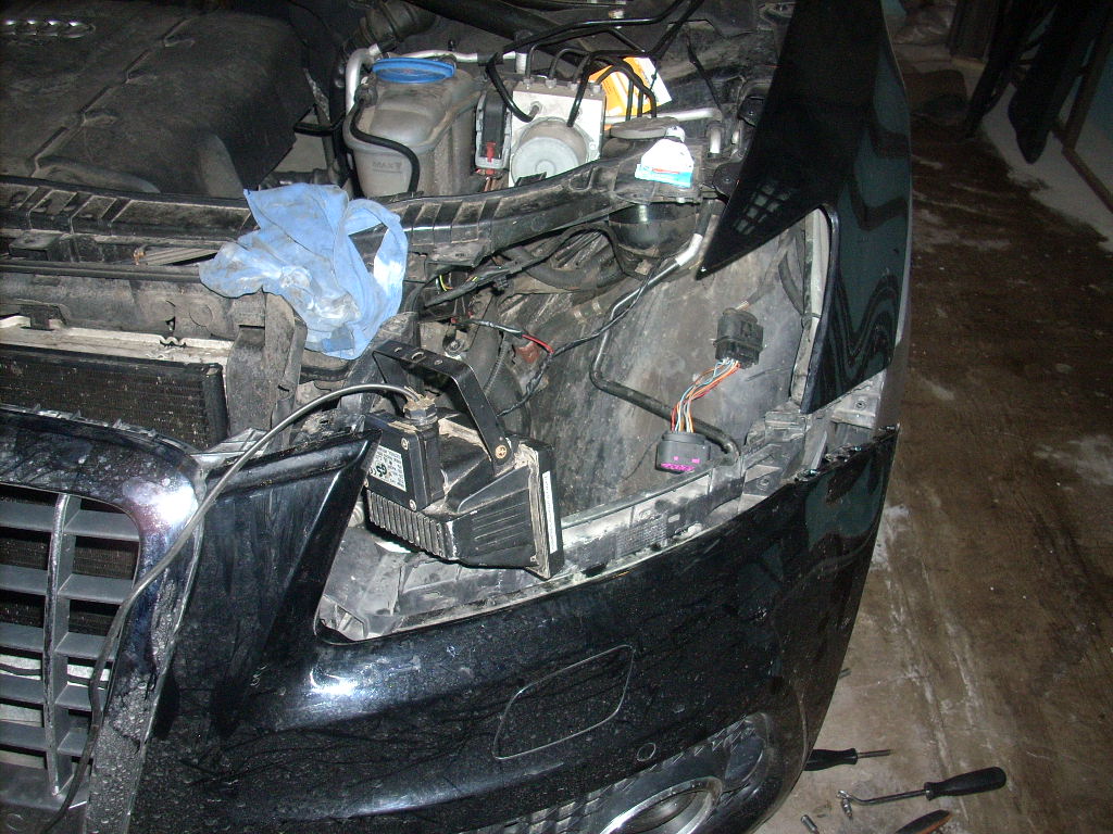

Как обычно - плохой свет фар , правильней сказать никакой свет фар. По первому взгляду сразу и не скажешь в чём проблема или проблемы.
В процессе разборки становится понятно , что цена вопроса "убежит" далеко за 300.

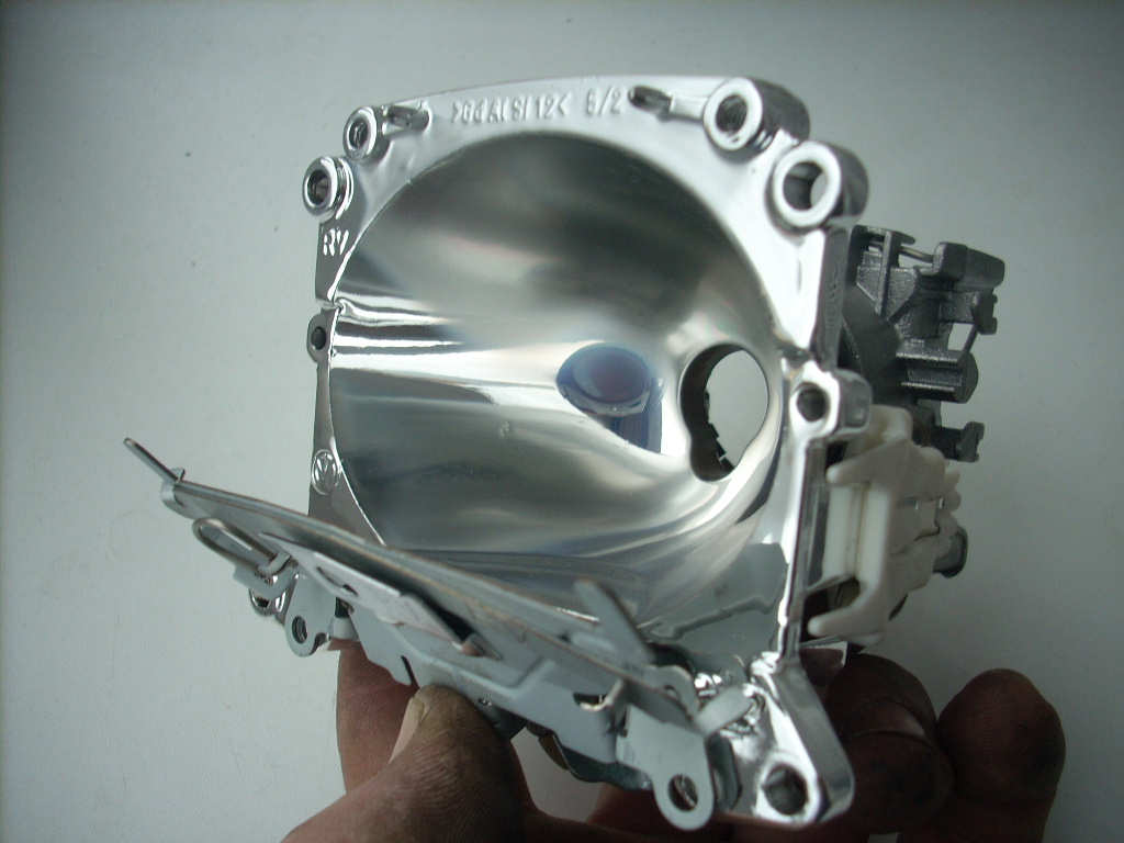

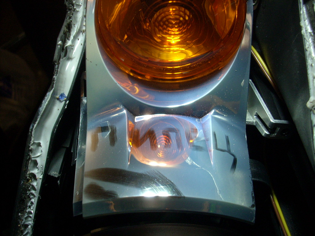

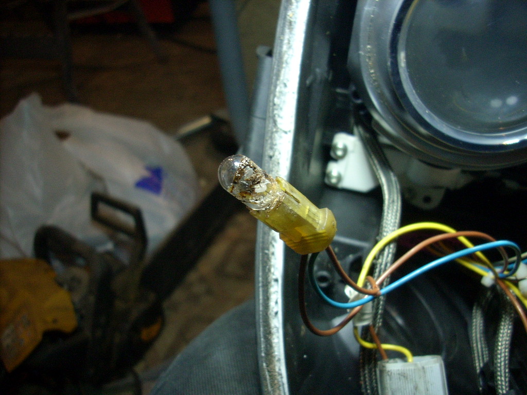

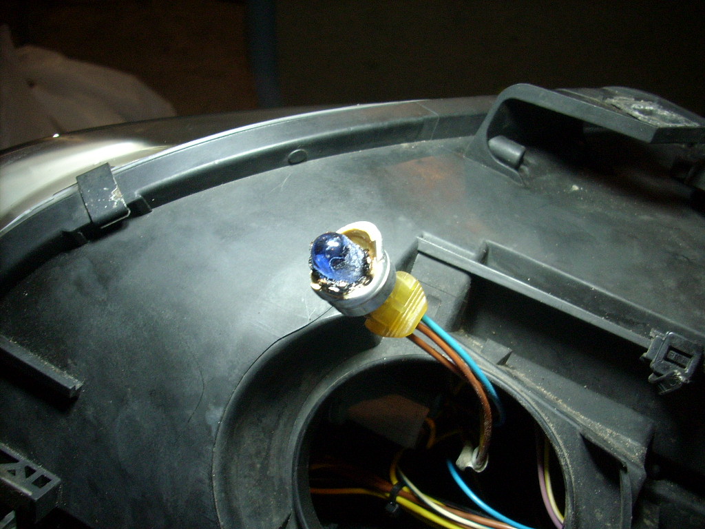

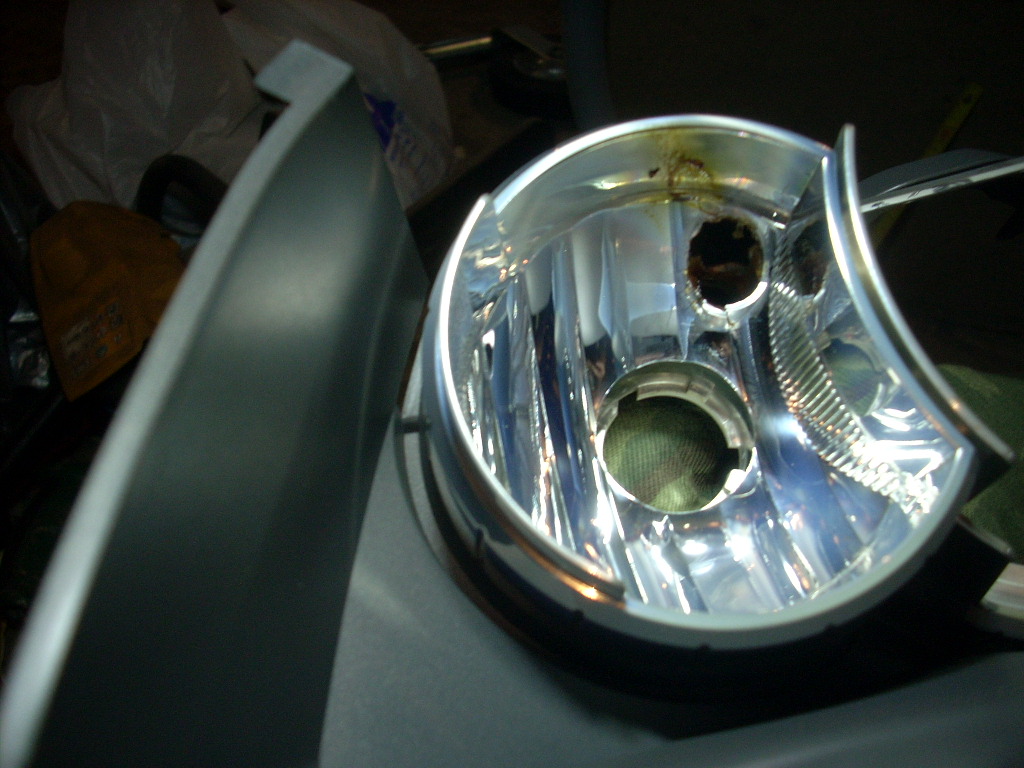

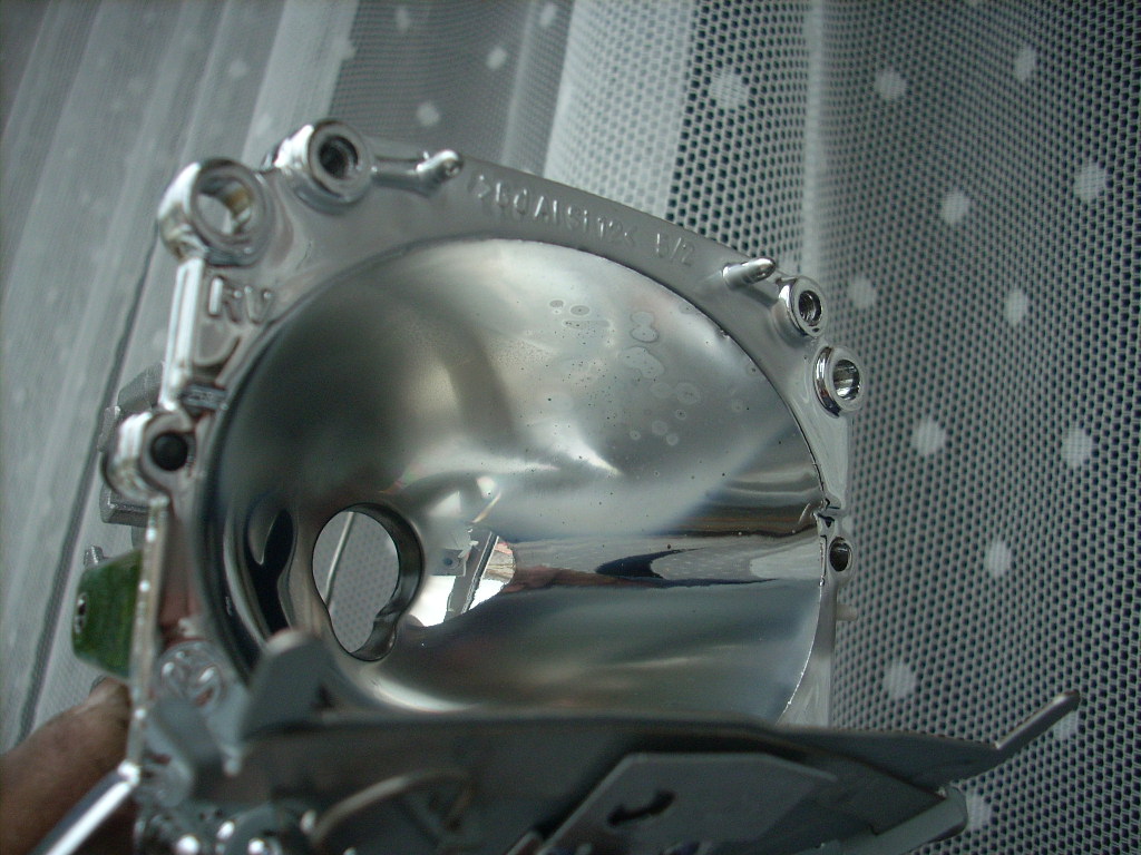

А вот источник бед . Одна "говнюшка" стоимостью в 50 центов таких дел наворотила.

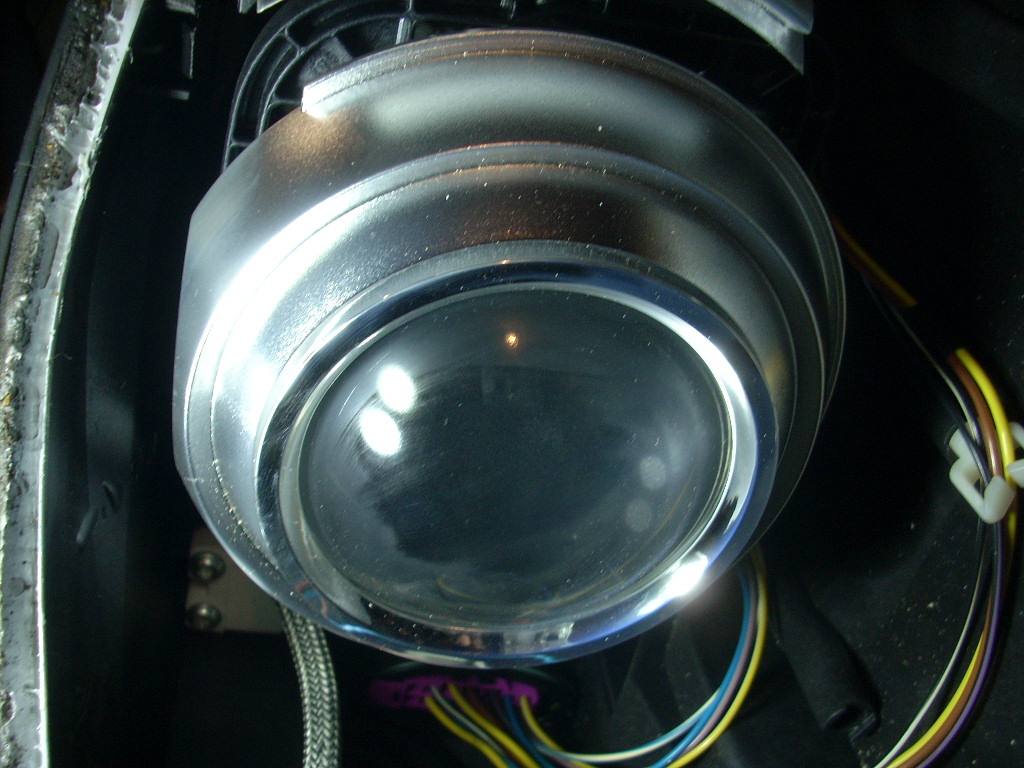

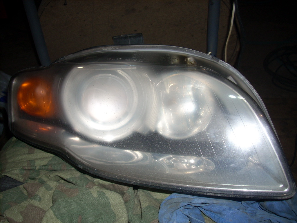

Плотной пеленой копоти покрыто абсолютно всё внутри фары. Копоть не пыль , так просто не сдуешь и не смоешь , надо как следует потереть - переусердствуешь , плеши появятся , не дотрёшь - плеши останутся . Дилемма.
Эта дрянь везде.
Лампа -то всего ничего , каких-то 5 Вт , а что творит.
А вот вредитель из второй фары . Этот вообще "вышел" с куском отражателя.

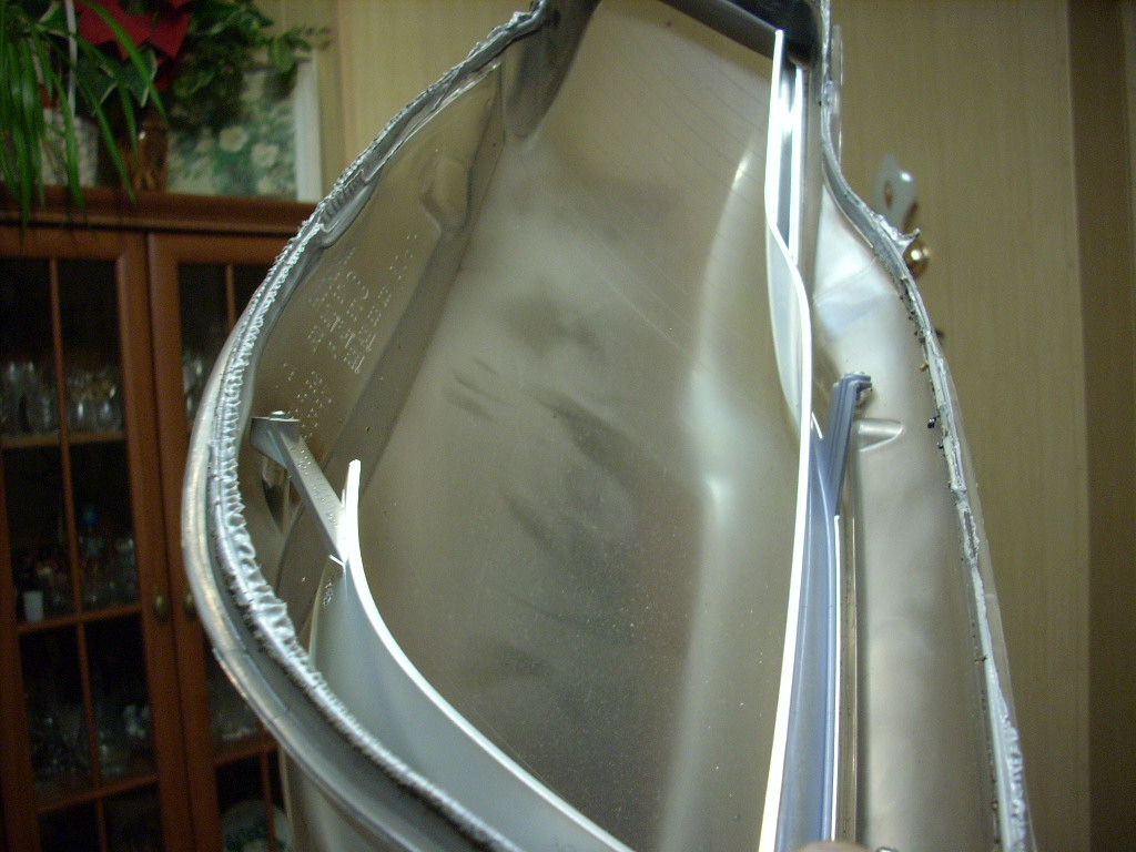

Прозрачность стекла фары тоже можно оценить. И теперь вопрос как его отмыть . Когда залил внутрь стекла воды с "фери" , то "ёрш" отказался скользить - поверхность стекла как наждачка.
Отражатели сами по себе в какашку , так на тебе ещё и копоти.
Другой ракурс.
Ещё раз внимательно присмотритесь к фарам.

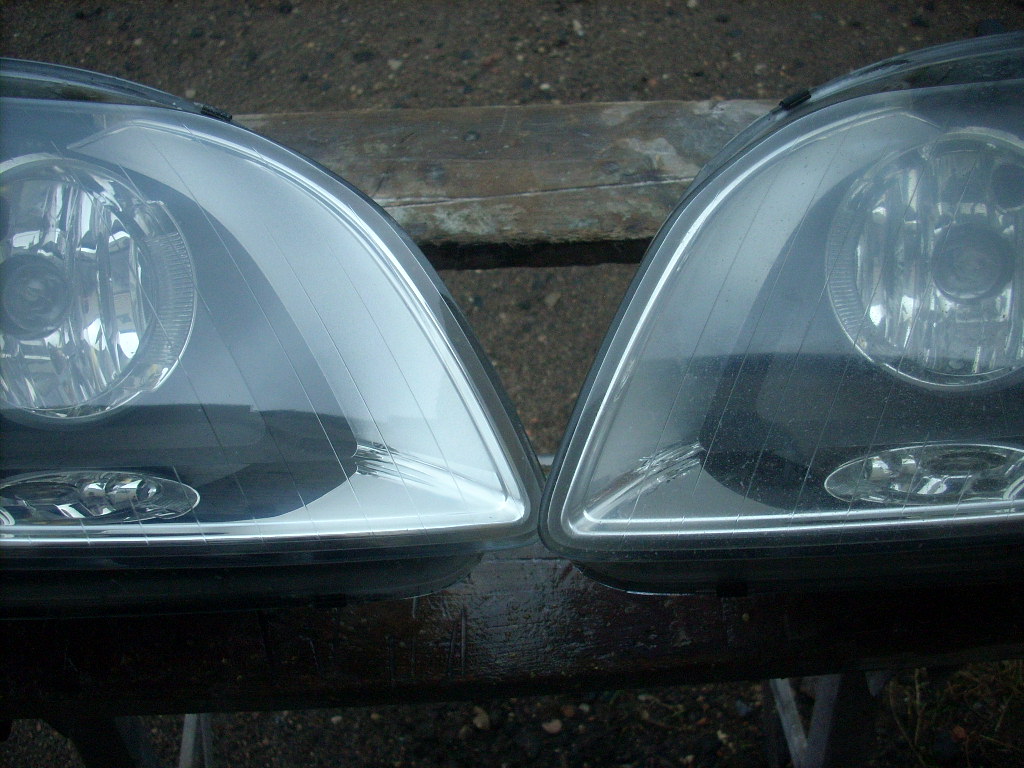

На этой фото можно хорошо рассмотреть количество и "качество" сколов.

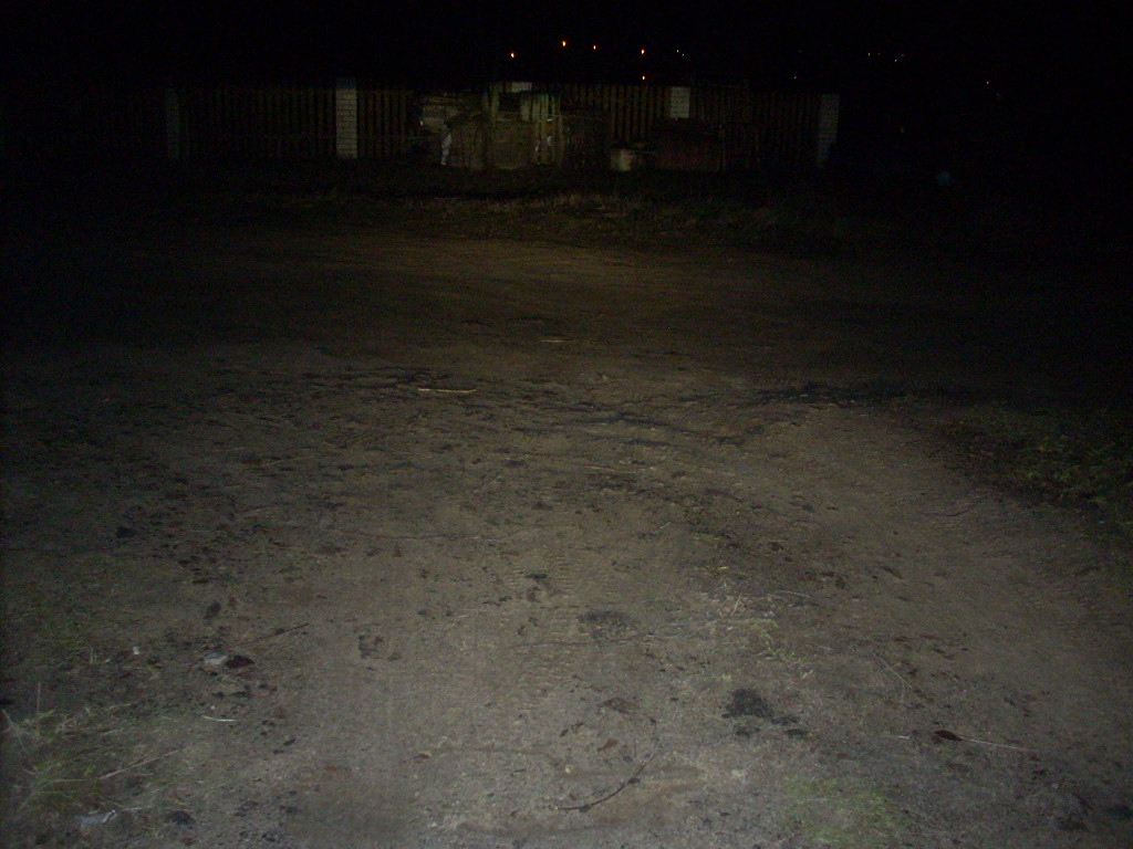

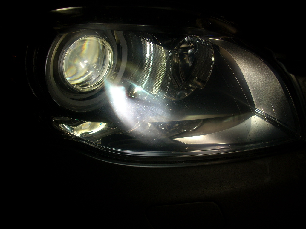

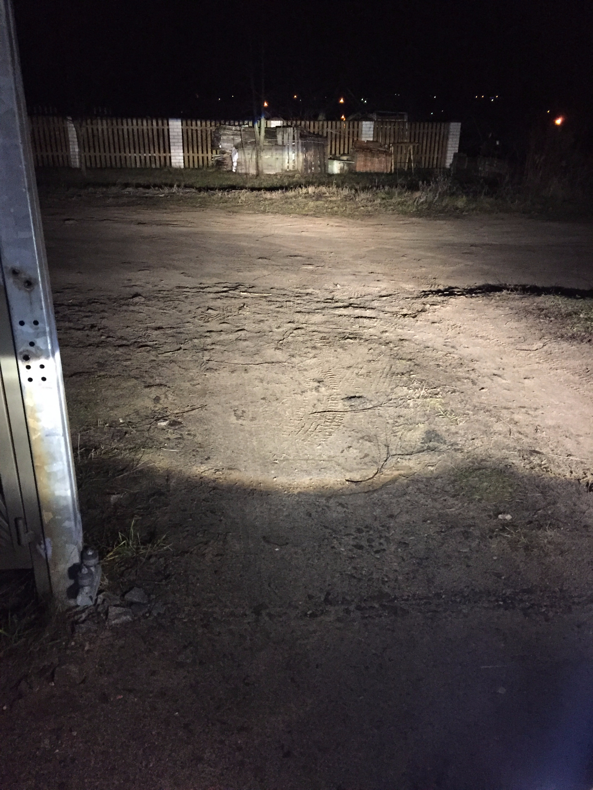

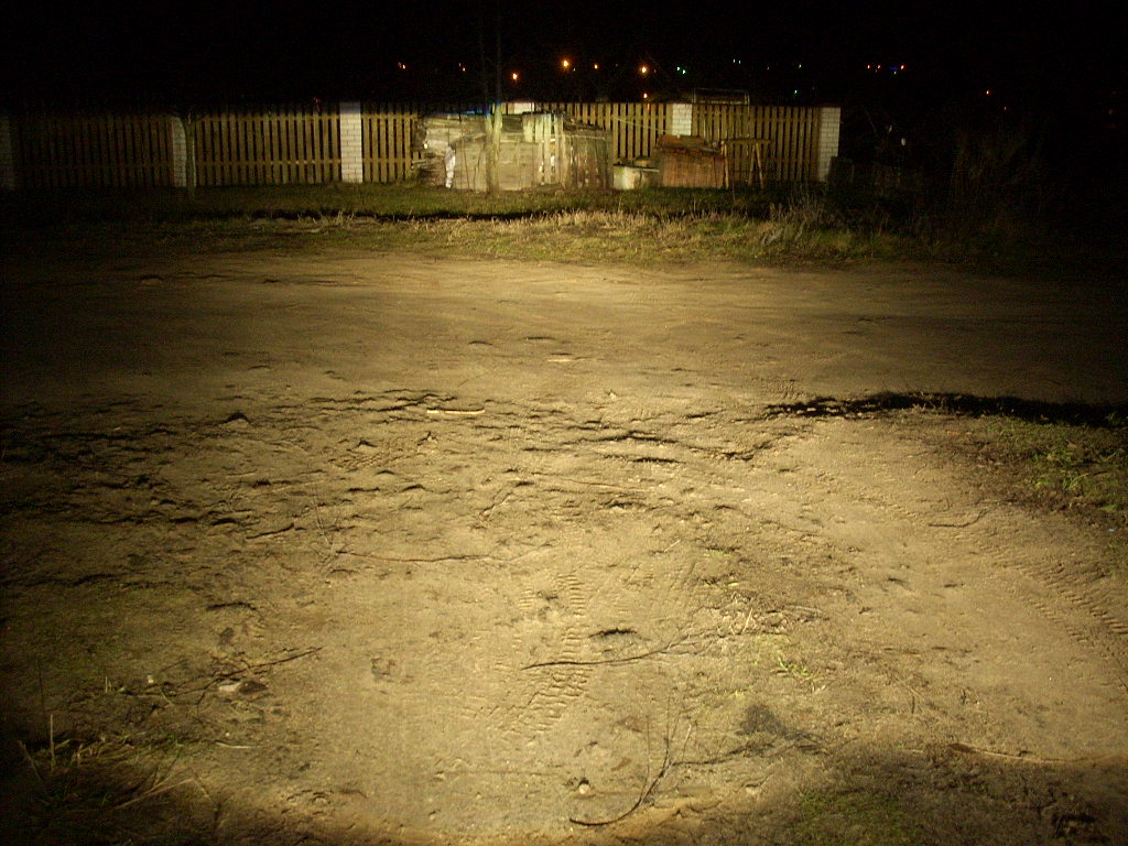

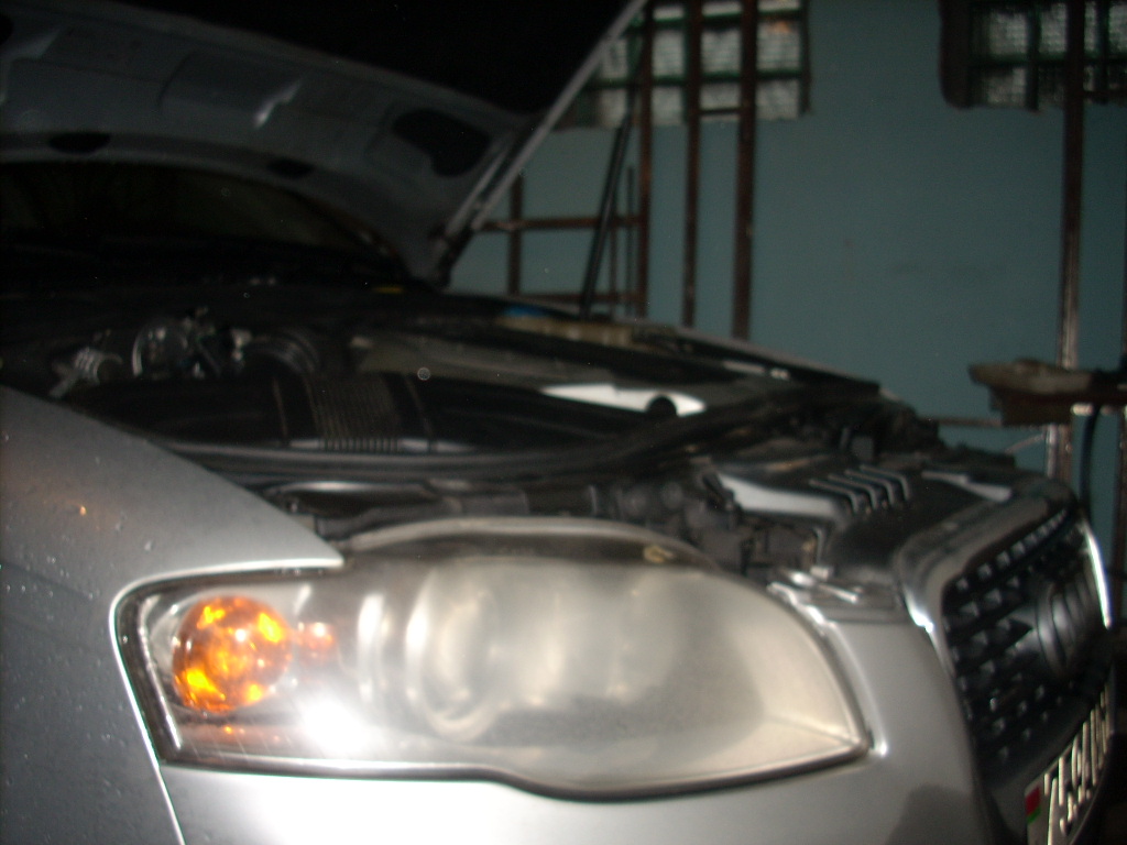

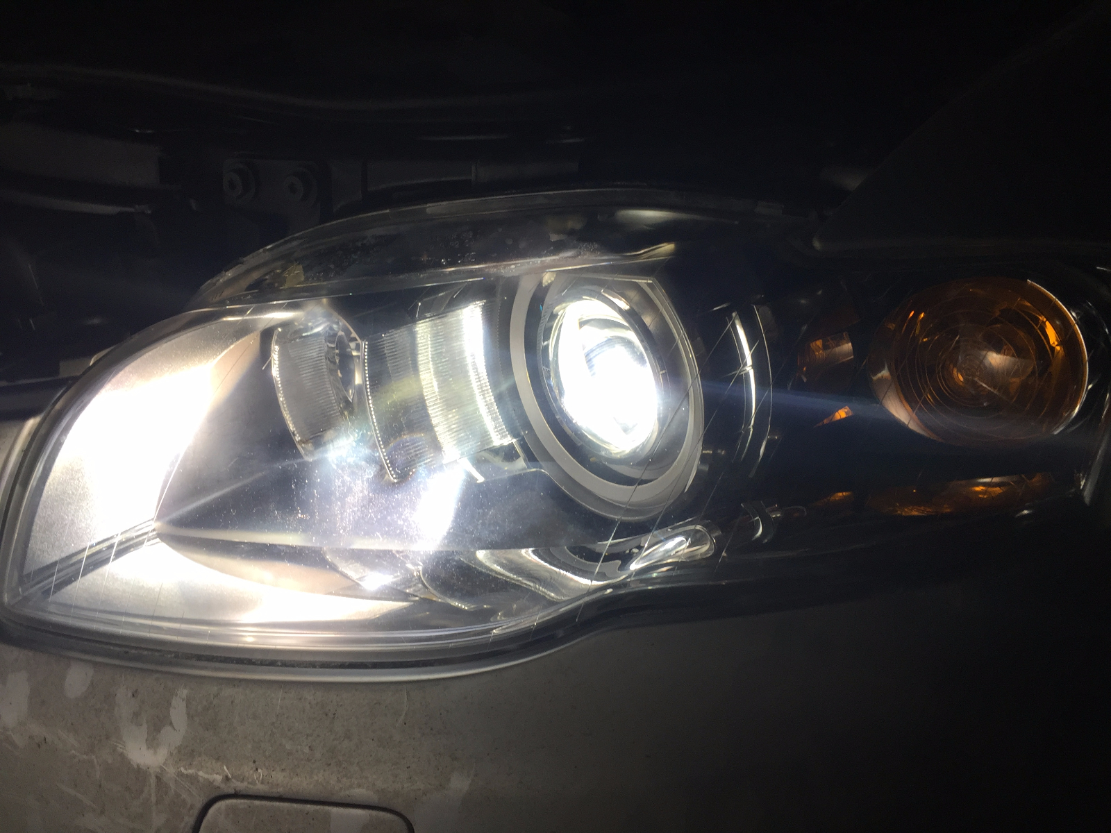

Свет до проведения работ.

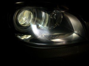

Свет после проведения работ. Свет получил заслуженных 5 баллов с плюсом. И в этом немалая заслуга новых бошевских линзованных модулей.

stolyk писал(а):Источник цитаты А вот вредитель из второй фары
Непонял... Пацанский синий габарит столько делов натворил? :shock2:

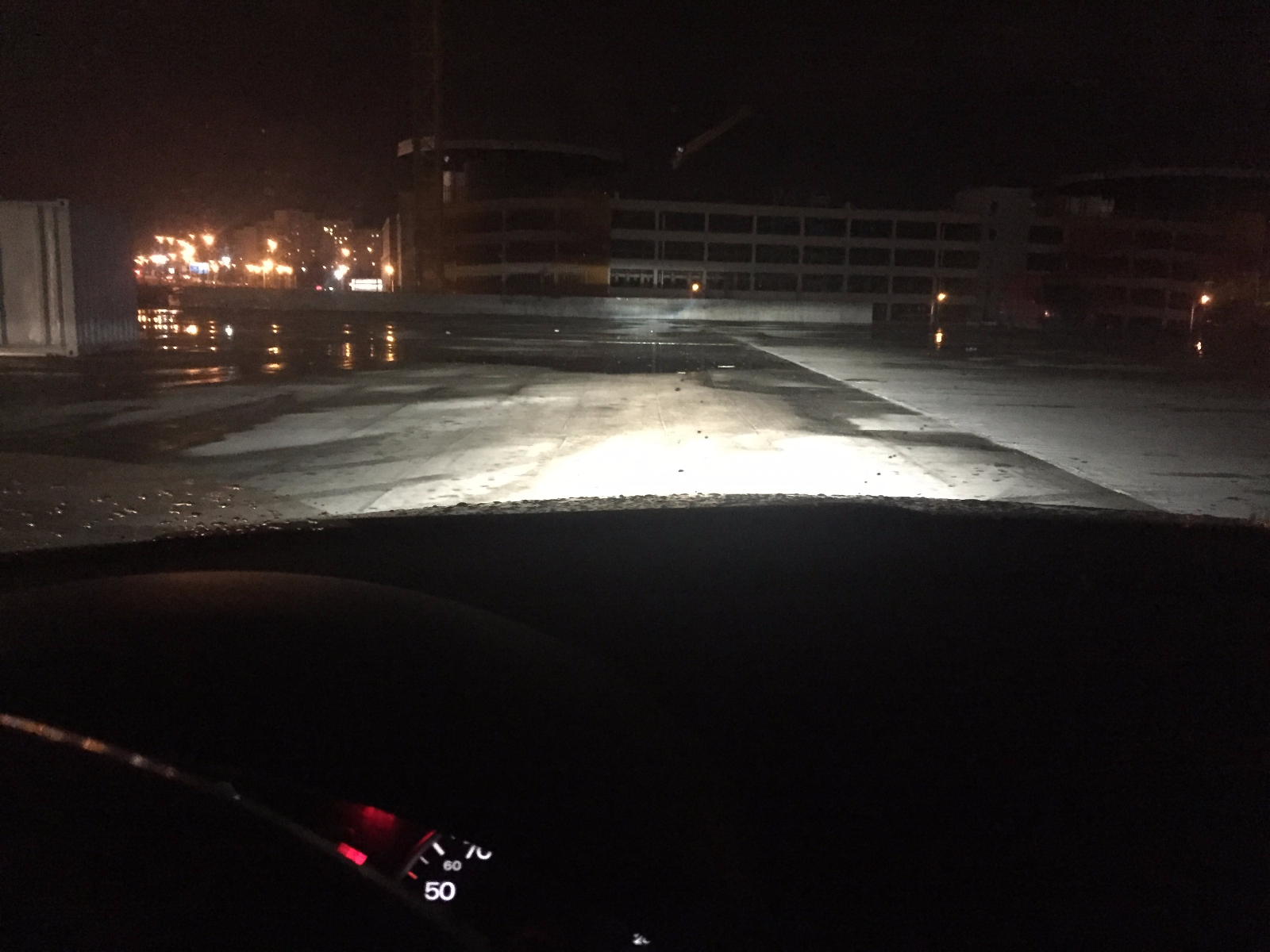

Сообщение stolyk » 25 дек 2015, 09:45

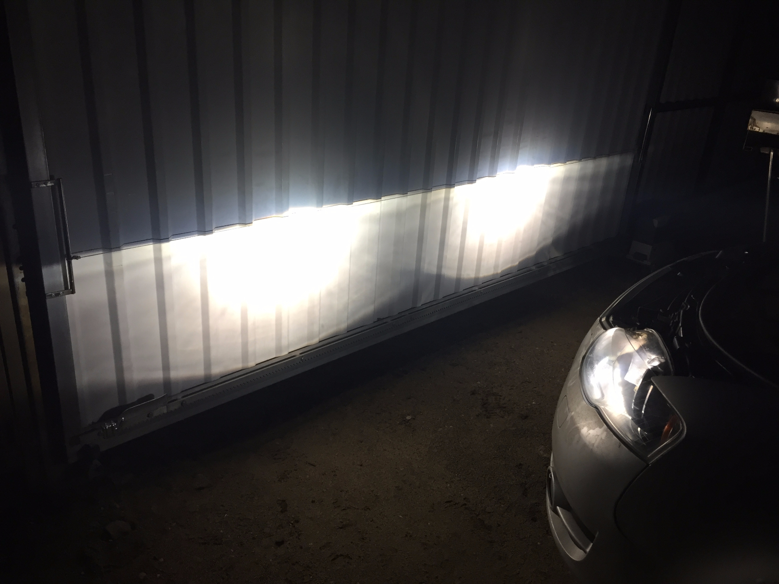

Во время процесса настройки фар автолюбители , наблюдают скажем так не самую обычную картину , они не видят самого главного - стенд-аппарата для регулировки фар. У них зарождаются естественные сомнения и подозрения на предмет качества регулировки , а когда они попадают на второй этап "берёзки" , то все как один начинают "песню" о том , что главное никого не слепить. Приходится объяснять , что как только настроенный мною свет выходит за рамки дозволенного, то мы не пропустим "факел- шоу" :happy_NG: . Вот и на предыдущих фарах с их новыми бошевскими би-модулями, новыми "найт брекерами" был получен очень "остренький" свет . Но после первой установочной регулировки я попробовал немного добавить дальности и первая же машина "кинула" в нас "факел" , а за ней вторая и третья. Пришлось остановиться посередине дамбы и корректировать свет. Но что интересно , А4 машинка не высокая , а нас "факелали" джипы-паркетники и при этом мы с хозяином авто не испытывали дискомфорта , они нас попросту не слепили. Мы как сознательные даже не отвечали им , понимая что не правы . Про конечный результат я уже писал - очередной "клубень" получил 5 баллов , что для Ауди является большой редкостью. :happy_NG:

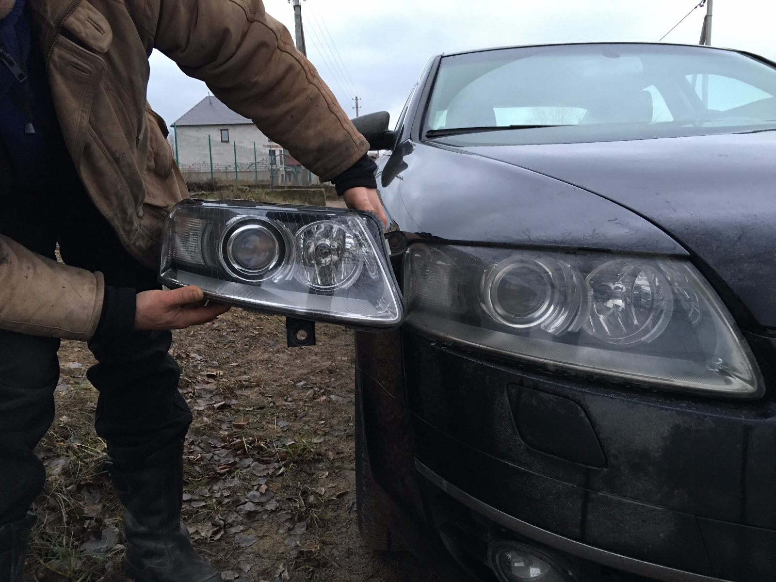

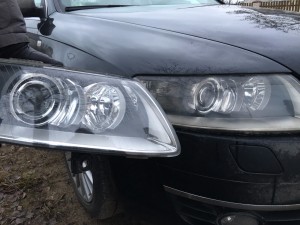

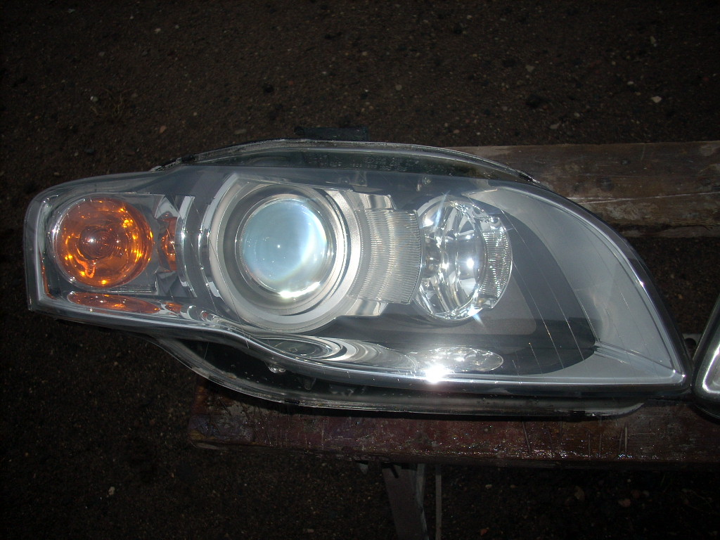

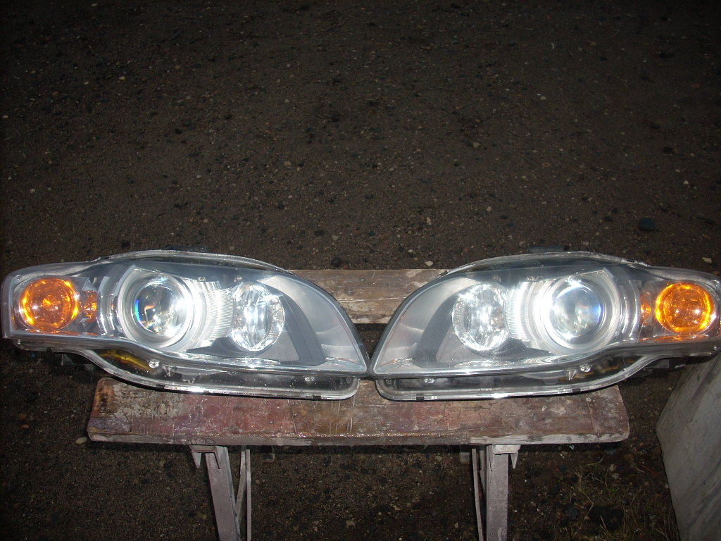

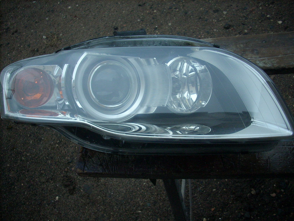

Перед вами фары отмытые от копоти.
Правая.
Левая.

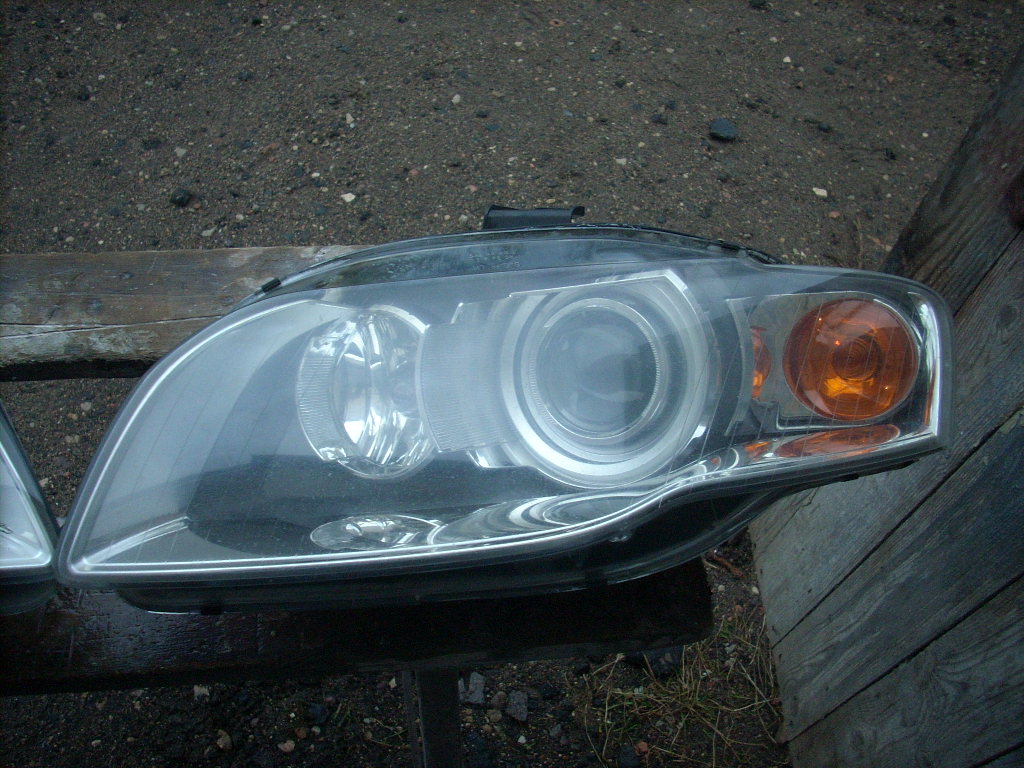

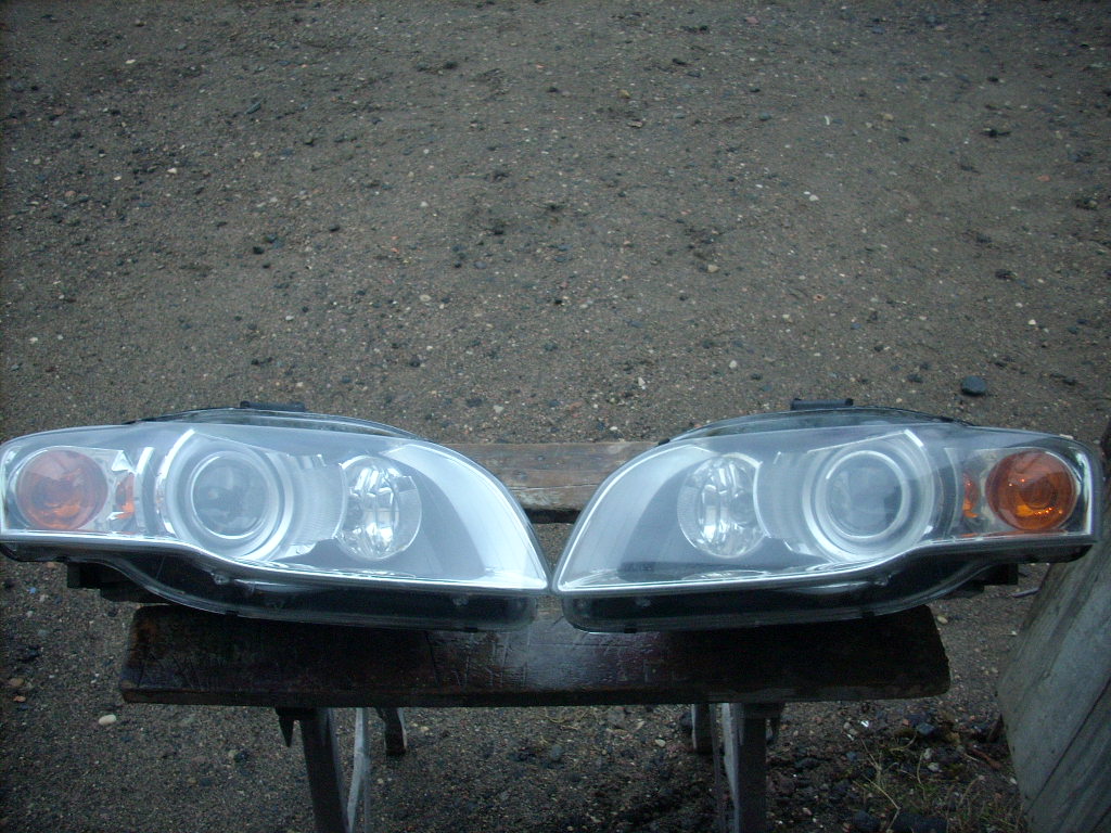

Эти же фары снятые без вспышки.
Правая.
Левая.
А вот на этой фото можно наконец-то понять в чём разница. Надеюсь все поняли в чём дело ?
Сообщение PhoeniX » 25 дек 2015, 12:39
Левая полирована, правая еще нет?
Сообщение Сержио » 25 дек 2015, 12:43
Левая чистая, правая в налете!

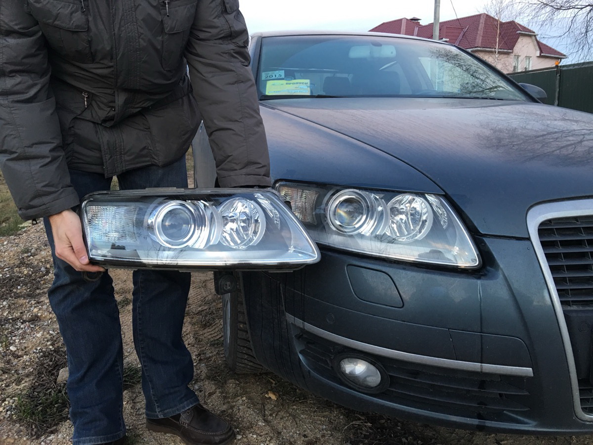

В последнем отчете Юры идет речь о моей машине. В целом тут уже все расписано и добавить особо нечего. Был произведен полный комплект работ по фарам:
-снятие
-разборка
-мойка и чистка фар внутри
-установка новых модулей Bosch (линза с отражателем и держателем лампы). Для информации, в А4 Б7 это единственные модули, которые подходят в эту машину, Хелло Интемо сюда не идут
-сборка фар
-полировка
-установка
-регулировка
По времени на это все ушло 2 дня. Заранее были куплены две новые лампы D1S Osram Night Breaker.
Результат. Свет просто отличный! Теперь как и раньше за городом вообще нет желания и необходимости включать дальний свет.
Юра, тебе еще раз выражаю благодарность и говорю спасибо за проделанную работу и достигнутый результат.
Вот мои несколько фото:

Слева фара мытая и отполированная , справа - только вымыта.
Фото сделаны с расстояния 50-100 см и уже есть о чём подумать , а ведь стекло фары до полировки было в ужасном состоянии.
Что характерно , с расстояния 1,5-2 метров разницы практически не видно.
Рассмотреть все подробности и недочёты полировки можно только при включённом свете фар с расстояния 20-50 см.
Поэтому я как-нибудь постараюсь сделать фотоотчёт по полировке фар , но без полировки фар , короче увидите . :happy_NG:

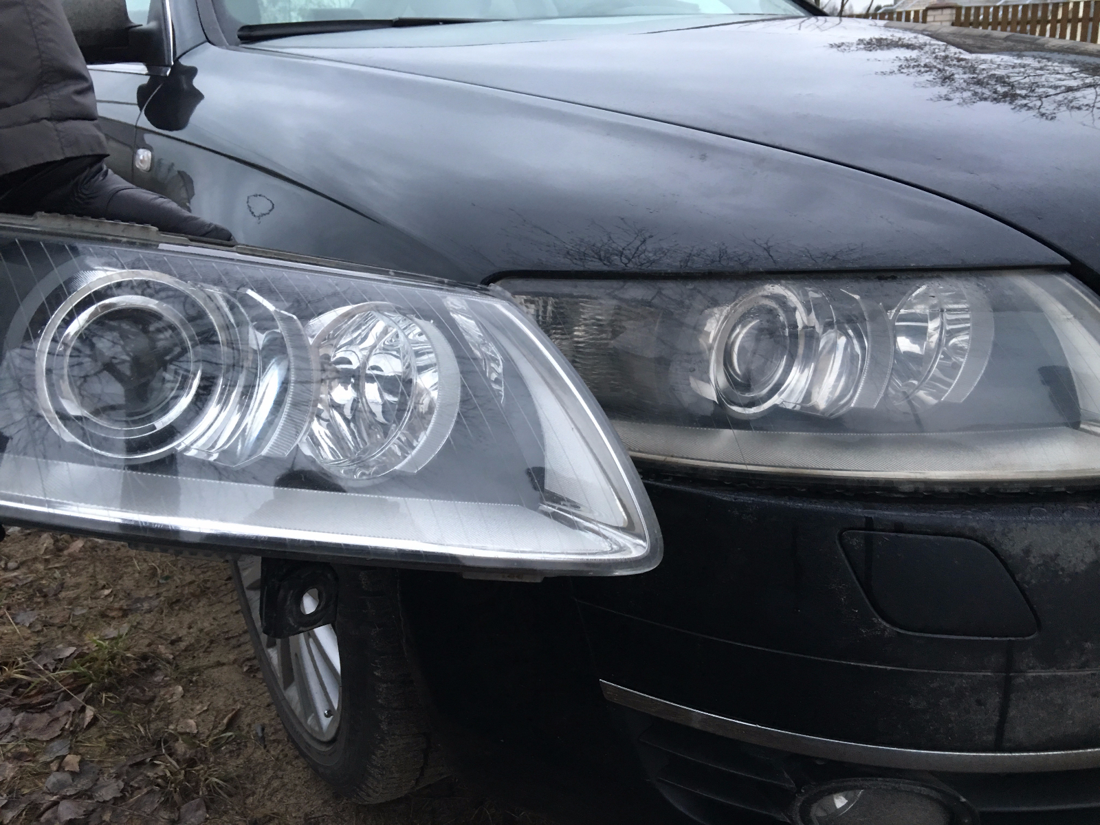

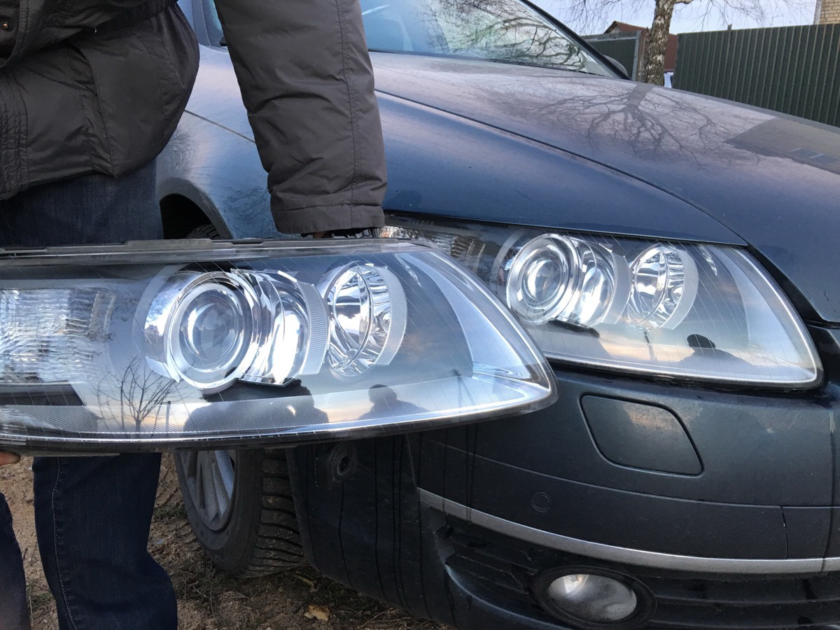

Сообщение PhoeniX » 27 дек 2015, 21:12

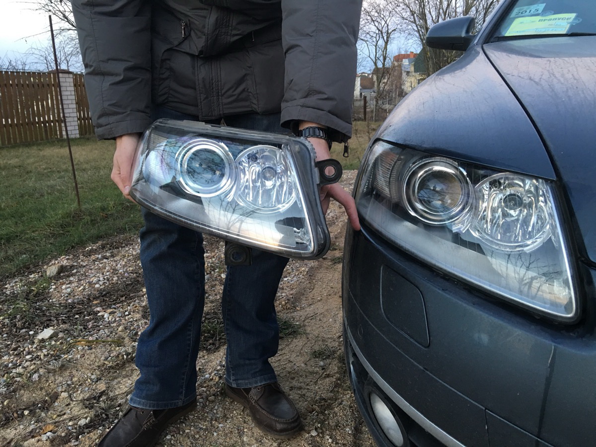

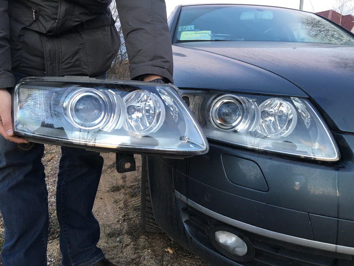

Недавно выкладывали фото, где свежевымытые Юрием фары с машины manbot-а сравнивали с моими фарами - которые, в свою очередь, проходили "проктологию" у Юры.
Вот сравнительное фото:
Прошло немного времени, и теперь мои фары сравниваем с установленными на машине manbot-а:
Feel the difference, как говорится...
Фары были сняты, вымыты, под-полированы, установлены и заново отстроены на дороге.

Сообщение stolyk » 28 дек 2015, 05:42
Как я уже неоднократно говорил , фото не в состоянии передать реальное состояние . На последнем фото вы видите чисто вымытые фары , правда левая была ещё слегка полиронута без применения наждачки , так сказать слеганца. С расстояния около 1 метра правая фара , не знавшая полировки , блестит как "нульцевая". В жизни состояние фары слева значительно лучше правой.

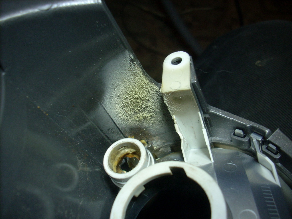

Сообщение stolyk » 30 дек 2015, 11:25
Решил на последок в уходящем году "закинуть" интересный вопросик.

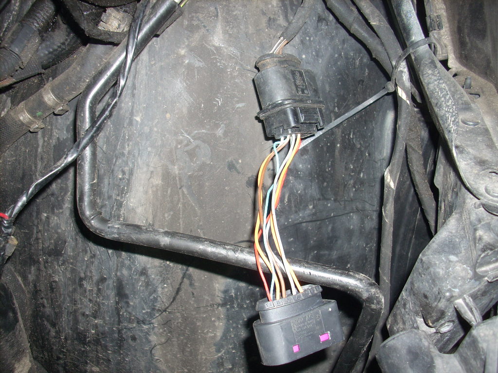

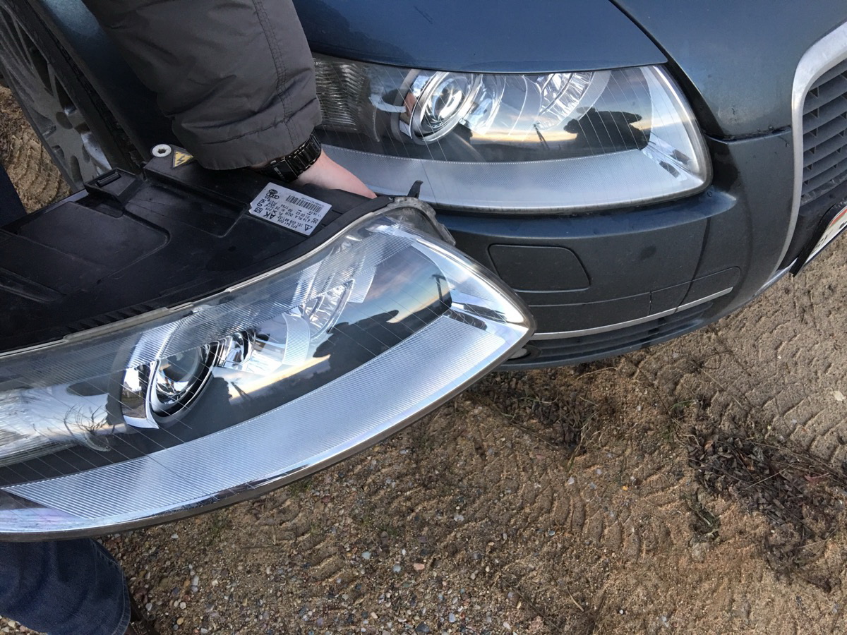

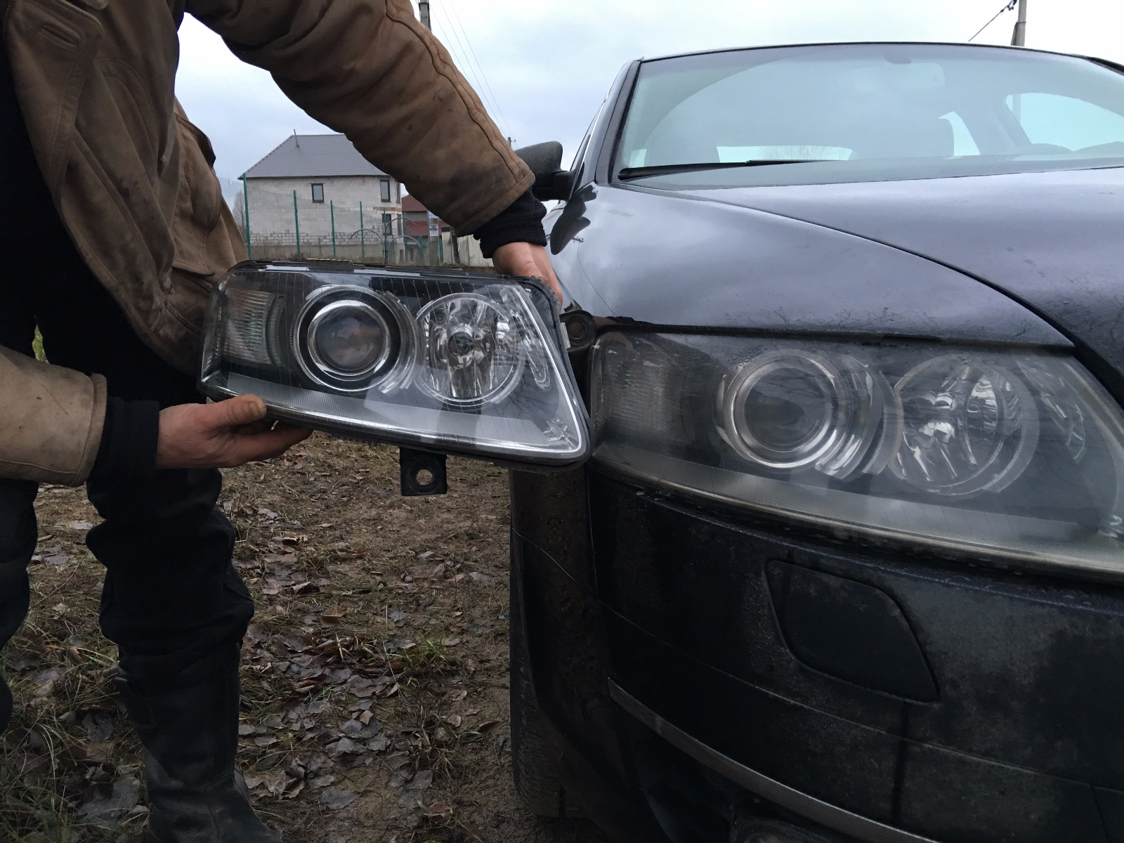

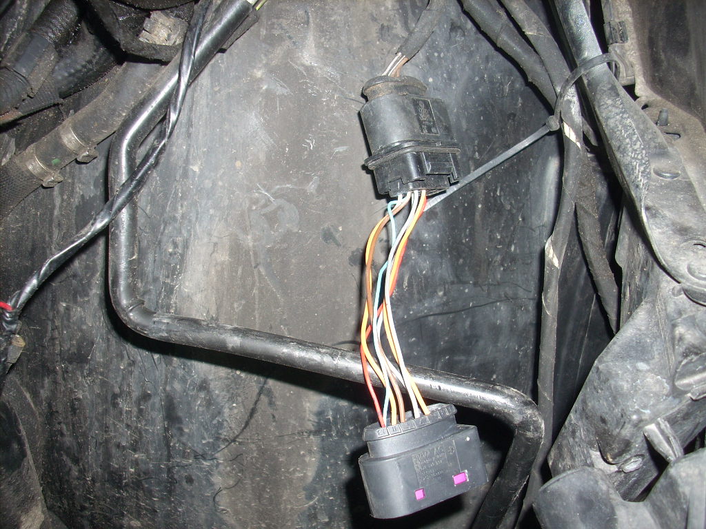

Ко мне на диагностику с проблемой запотевания фар приехала очередная Ауди Кю-5 . В процессе диагностики было подтверждена герметичность фары по всем стыкам , уплотнителям и разъёмам.
Ранее для удобства демонтажа фары с автомобиля были установлены переходники -удлинители.
Выглядят как ремкомплектные , не зная не поймёшь что они не штатные.
Подсказка есть на фото. Предположите вероятную причину , приведшую к запотеванию фар.
Сообщение PhoeniX » 30 дек 2015, 11:56
А я знаю... :)
Encoviter
Сообщений: 480
Авто: A6 C5 2.5TDi BFC
Сообщение Encoviter » 30 дек 2015, 13:59
Фара дышала через разъем.
