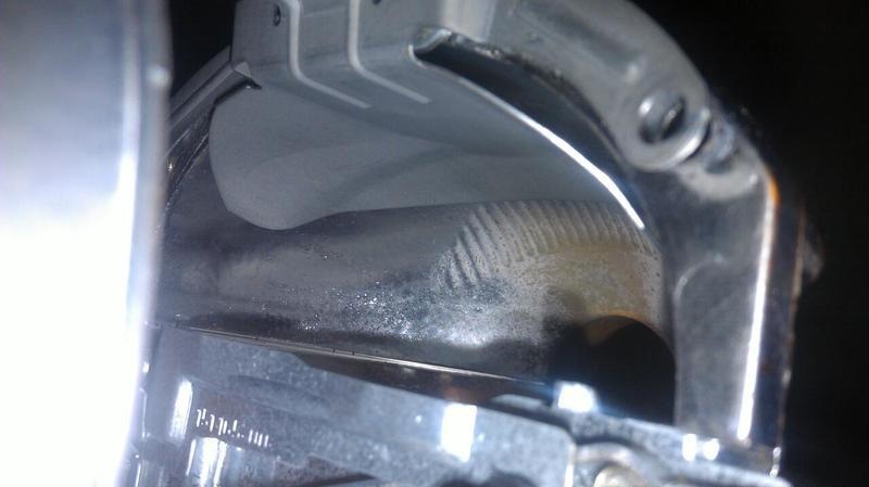

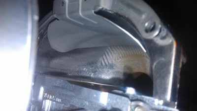

stolyk писал(а):Как пример могу привести Ауди А6 2003 года с родным ксеноном. "Клубень" пригонял на тестирование.
Всем привет. Привозил Юрию свою А6 на тестирование ради оценки и пока что "просто посмотреть". Почему возил? Было такое ощущение, что фары должны давать света больше, чем есть.
Уточню, что фары би-ксенон. Вероятно, есть разница в отражателях с моно-ксеноном (кроме шторки).
Приехал в половину десятого вечера, было темно)) но погодные условия оставляли желать лучшего. Был довольно сильный туман.
Итак, с чего начали:
Первым делом сравнили яркость(светоотдачу) обеих фар, оказалось, что правая светит ощутимо ярче. Так же обсудили вопрос c западанием фары в нижнем положении - 99% корректор заедает. Надо снимать смотреть.
Следующим этапом была проверка дальности света. Мне показалось, что Юрий даже удивился, что дальность настроена достаточно хорошо. Совсем немного приподнял правую фару вверх. Плюс подрегулировал право/лево.
Поездили по "тестовым местам", вся поездка сопровождалась объяснениями как и где должны светить нормально настроенные и живые фары. Типа "Здесь ты дожен видеть каждую травинку, а не кашу" или "Тут должны быть видны почки на веточках". Ну и чуть ли не всю поездку Юрий плевался на мои синюшные Филипсы :smile: Согласен - синий снег на дороге не есть гуд. Кстати, мой синий свет - это Philips 5000K, по мнению Юрия, лампочки - оригинал. Я, честно, не уверен. После этих рассказов, очень хотелось посмотреть как выглядит правильный белый свет. Сравнили с тестовой галогенкой в тестовой линзе, да сильнее, да белее!! Но одно дело сравнивать два пучка на воротах, другое - на дороге, так что я вынудил его поставить
stolyk писал(а): "тестовые" ксеноновые "найт брекеры" +70%
ко мне в фары, точнее одну (правую) и сравнить с моим мертвяцко-синим))
Следующая поездка была с разными лампами в фарах. По моим ощущениям, яркость (от одной фары!) улучшилась процентов максимум на 10, НО детальность поднялась в разы, при более низкой температуре свечения разборчивость предметов дороги и обочины возрасла раз в 5-6. Дальность осталась примерно на том же уровне.
Во время перекидывания лампочек, Юрий заглянул в линзу. Подозрения о выгоревшем отражателе подтвердились. Забавно, что в отражателе над лампочкой есть дополнительная пластина. Я так понимаю, она выполняет по совместительству роль отражателя и термоэкрана. Так вот эта пластина не имела ни единого намека на зеркальность. Остальное поблескивало местами, но вяло. За то, вроде как линза живая.
Итог: оценка эксперта - 3-3,5 балла (погода сильно мешала оценивать). На вопрос "Что с этим делать?" последовал незамысловатый ответ - "ЕЗДИТЬ!" :hahaha:
Мой вывод: попробовать восстановить отражатели и поставить белые лмапочки. И сразу же на грамотную регулировку к Юрию))
P.S. Юрий, поправьте, если где-то наврал.
P.P.S. Подскажите, можно ли изъять линзы не снимая стекла фары (A6 C5, рестайл)?

Сообщение stolyk » 24 фев 2015, 08:58
После детального просмотра фото у меня возникло большое сомнение на предмет необходимости восстановления отражателя на твоей машине (учёл , что на фото не твой отражатель). В данном случае "отбойник" полностью "убивает" все принципы формирования потока света. Получается для спасения зеркала производители пошли на умышленное уменьшение светоотдачи - это бред какой-то. Поэтому считаю , что интенсивность светового потока в вашем случае напрямую зависят от линзы и лампы. Я полностью снимаю подозрение с отражателя. Если у кого есть какие-то мысли на этот счёт , будет интересно узнать. Эта фара требует дополнительных сравнительных тестов. А вообще могу предложить снять перегородку - это самый простой способ проверить как сильно изменится светоотдача.
Последний раз редактировалось stolyk 24 фев 2015, 09:06, всего редактировалось 1 раз.
Сообщение stolyk » 24 фев 2015, 14:10
Encoviter писал(а):Я думаю, не убивал, пока сам был зеркалом.
Так вот как раз похоже , что зеркалом отбойник никогда не был. Он скорее всего покрыт той же "гальваникой" , что и "шторка" - цинк.
Поэтому с этой темой нужно ещё разбираться. Очень хотелось бы сравнить свет на новых фарах с отбойником и без. Есть подозрение , что первый с завода был хуже. Поднять яркость в 2 раза в твоём случае не получится. У тебя и так оценка 3-3,5 , а шкала не резиновая , максимум 5 баллов. Как я и говорил , решить проблему соосности в левой фаре и пара найтбрекеров помогут "растянуться" до крепкой 4-ки, но не более того. Про "кузнечиков" на этих фарах забудь. Тем более , что менять отражатель нужно в паре с линзой. Результат же будет понятен в конце работы.
Да, вот тут подумалось, на левой фаре из-за неправильной соосности не происходит полного раскрытия света при прохождении через "шторку" , т.е. создаётся впечатление , что шторка великовата. Что если её подпилить на 0,5- 1 мм - это можно сделать методом "научного тыка" от меньшего к большему. При переделке шторок с англии на европу я такое проделывал, но конкретно не анализировал. Думаю это сработает. Тем более совершенно недавно Тайота выносила мне мозг из-за технологических изменений в "шторке" в новых Депо и мне пришлось попотеть , чтобы довести до ума. Тем самым можно будет поднять яркость в левой фаре в 2-3 раза.
