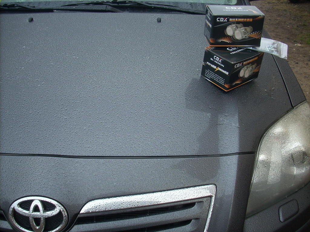

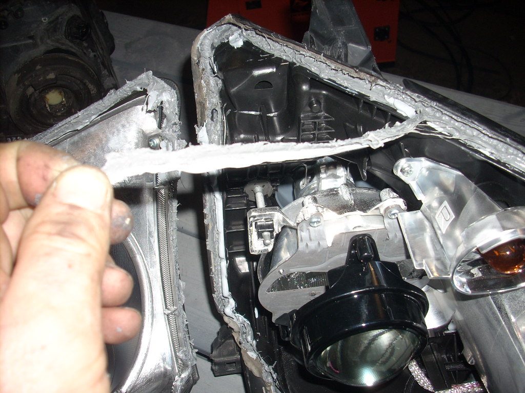

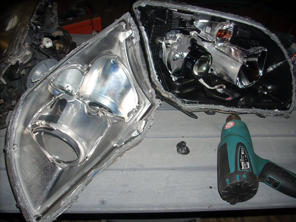

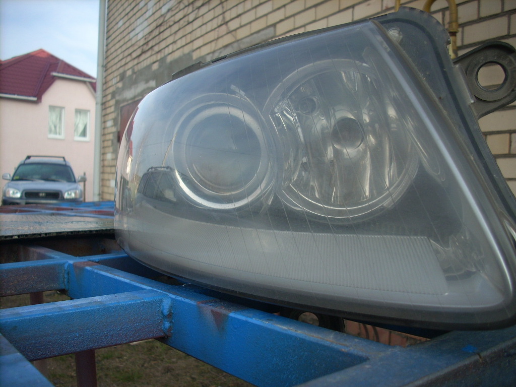

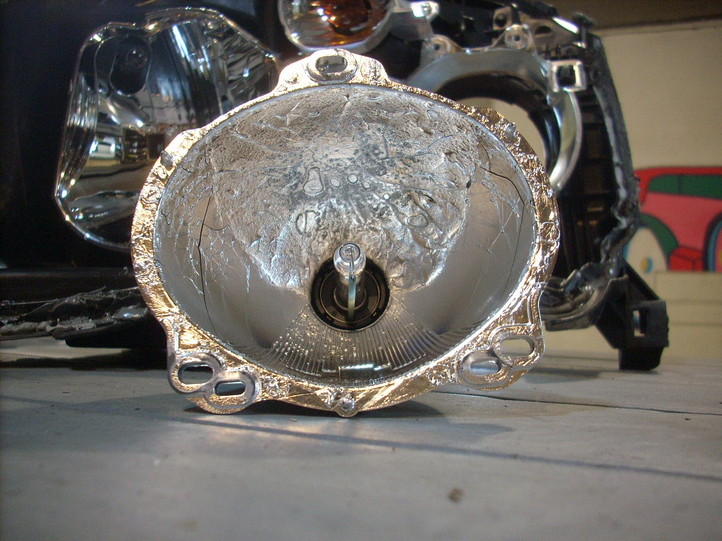

А вот и обещанные фары от Тойоты.
После двух неудачных попыток ремонта отражателя и в виду отсутствия света владелец разорился владелец на новые китайские би-модули.
Вскрытие фары выявило много интересного.

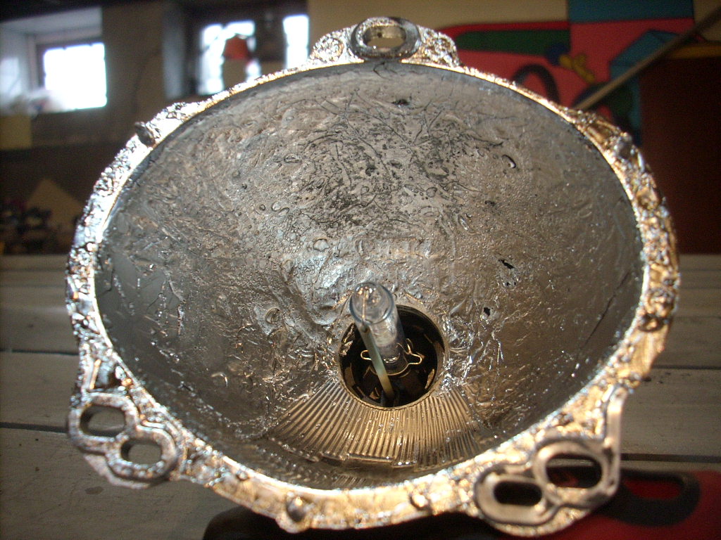

Например повторная вклейка стекла на стекольный клей по легкоплавкому гермету, т.е. два совершенно не совместимых продукта.

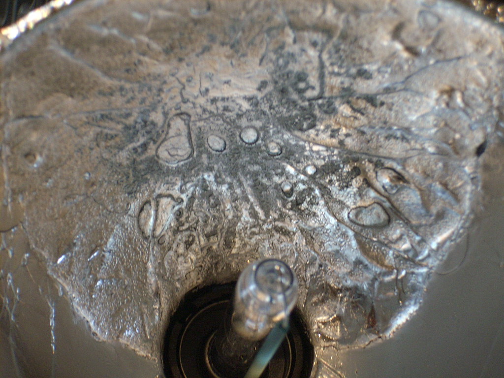

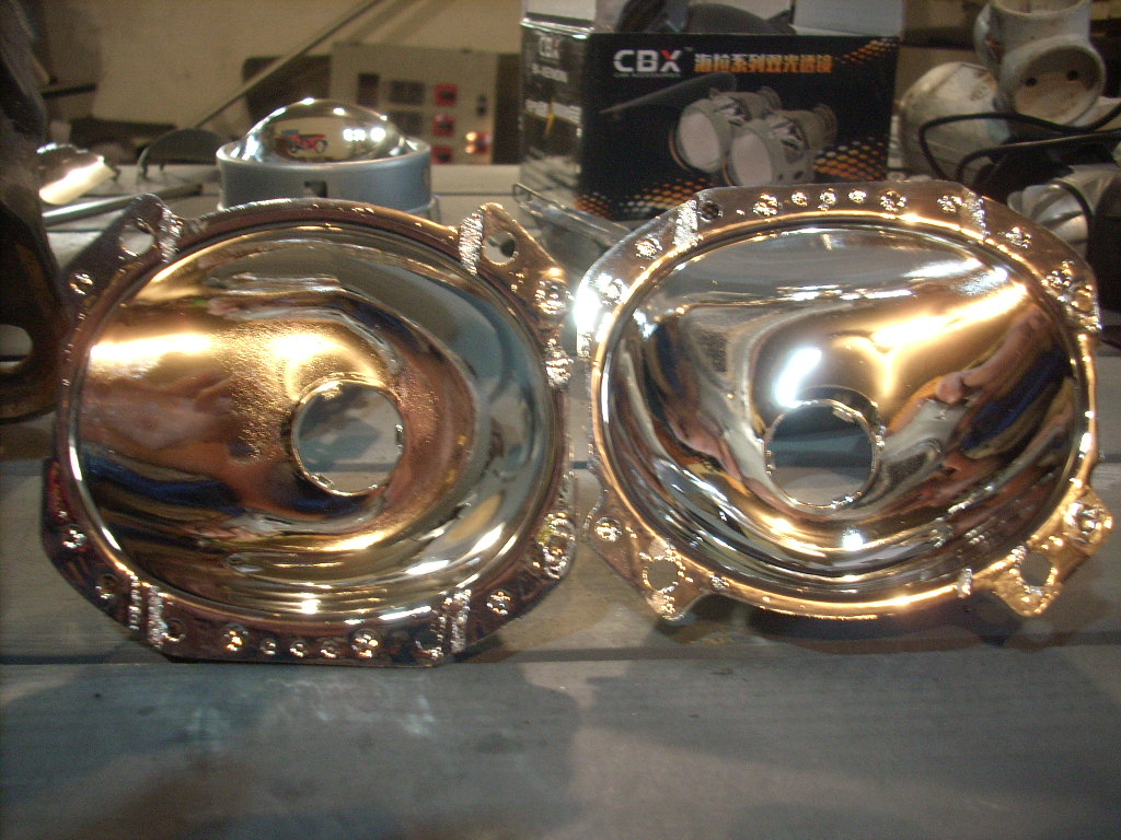

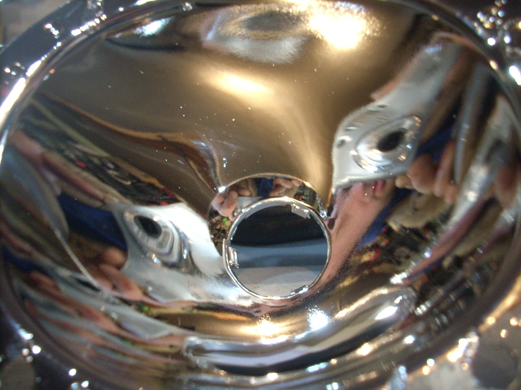

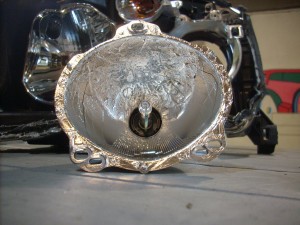

А вот отражатель номер один после якобы вакуумного напыления алюминия. Информация о предыдущем ремонте получена от владельца авто.
Не менее смешной второй отражатель.

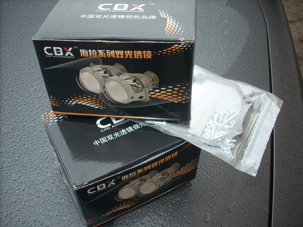

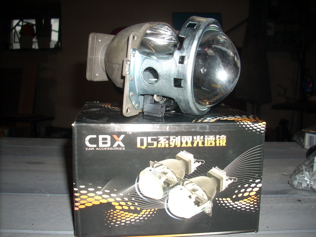

Теперь будет установлено такое чудо. Предусмотрен крепёж как под ксенон , так и галоген.
Ну а это крупный план отражателя. Входной свет получил оценку минус пять.

Нет , Сергей, это наше доморощенное.
Машина в 2011 г. приехала из Германии и уже тогда на ней не было света. Затем последовало два "восстановительных" ремонта и вот вам , "купляйте беларускае".
Поставлю китайские модули , отпишусь по качеству света.

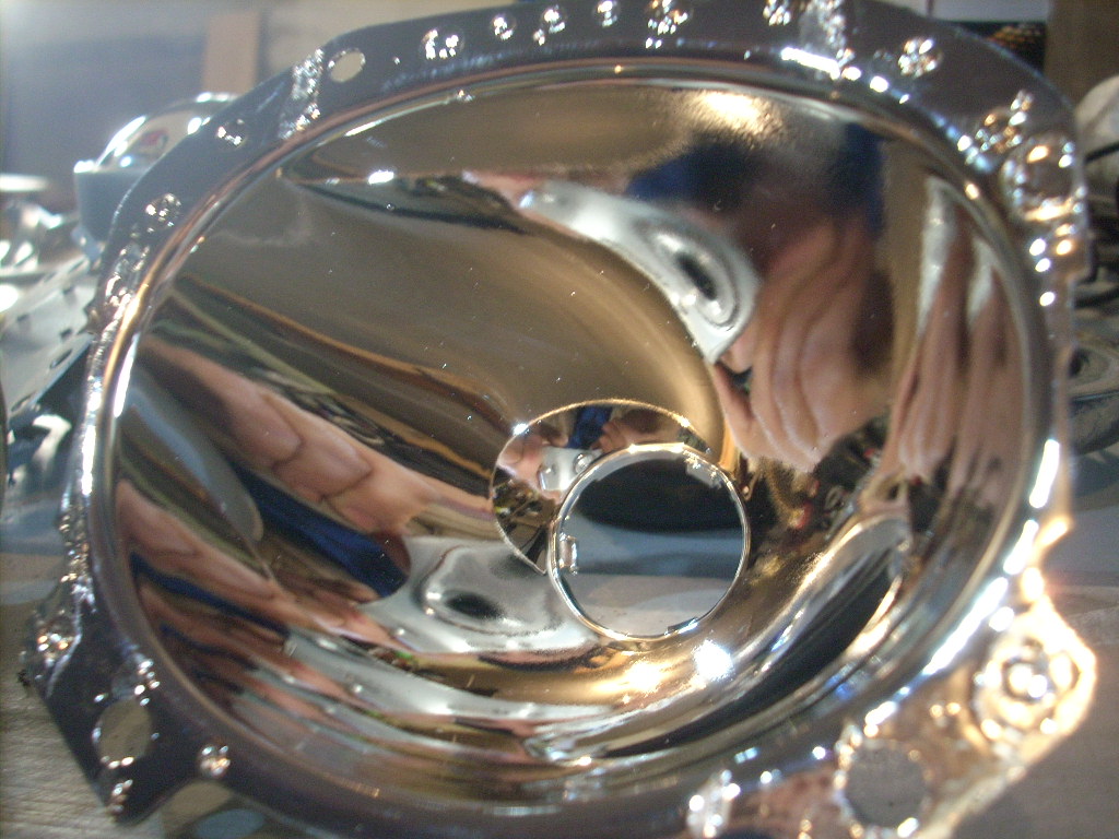

Сегодня забрали отражатели после напыления на Бетонном проезде. По качеству самого напыления как всегда есть вопросы. Не уверен , что мой фотоаппарат передаст вид шагрени в рабочей зоне на зеркальной поверхности , фото выложу позже. Один отражатель можно с уверенностью сказать очень приличный , второй подкачал. И это уже не первый раз такое с этой конторой. Можно только догадываться с какими "допусками" они работают когда сами осуществляют замену. Для клиентов конечно лучше так , меньше знаешь , лучше спишь. И это мы ещё не знаем о долговечности такого продукта.

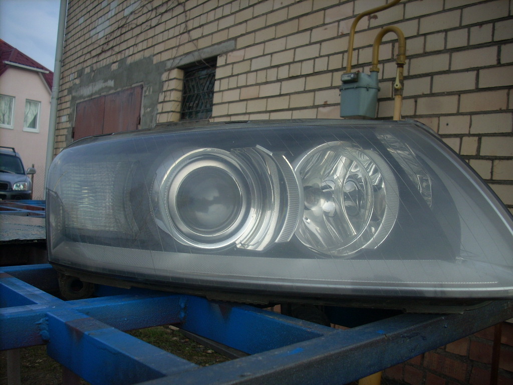

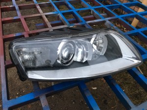

Сообщение stolyk » 12 дек 2015, 09:17

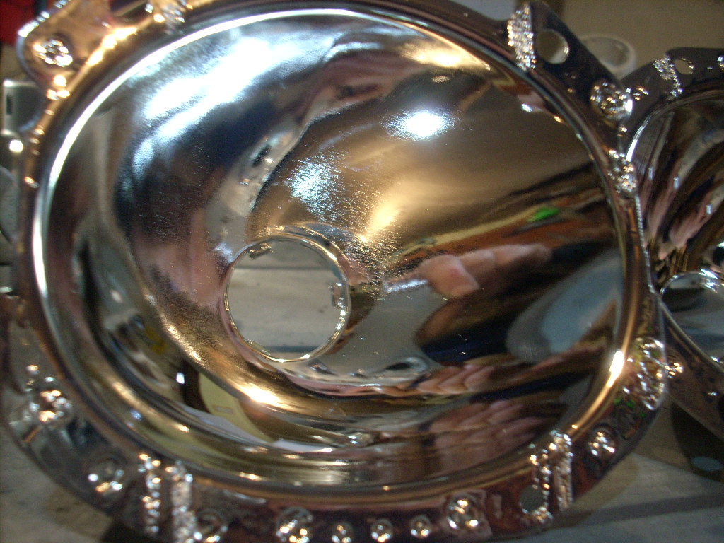

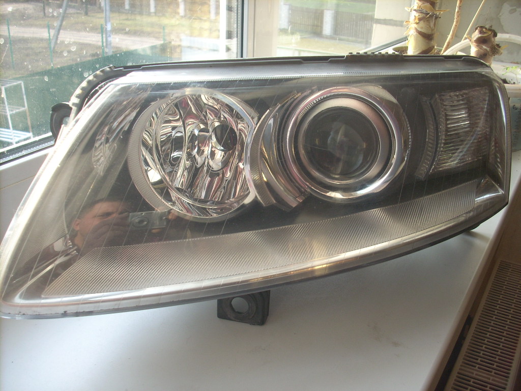

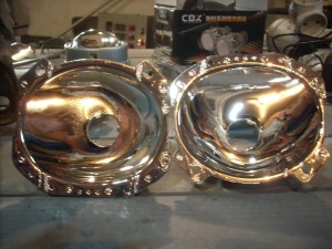

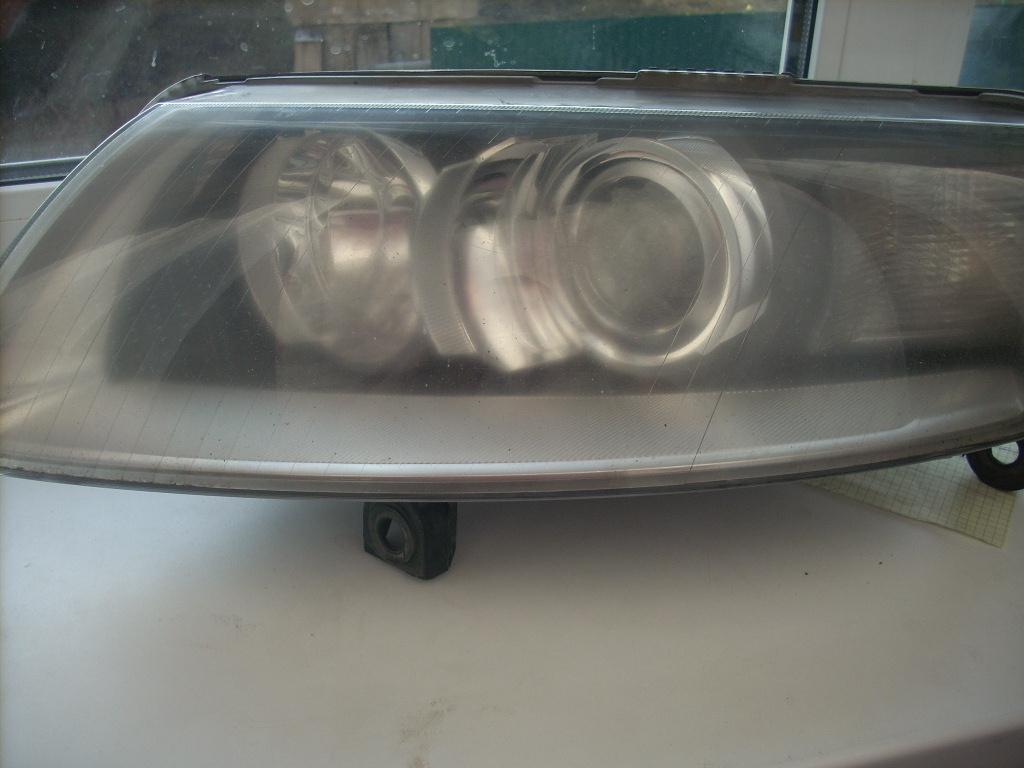

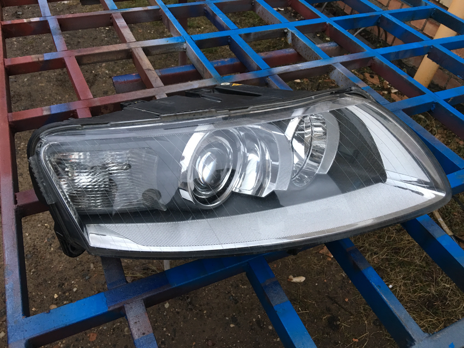

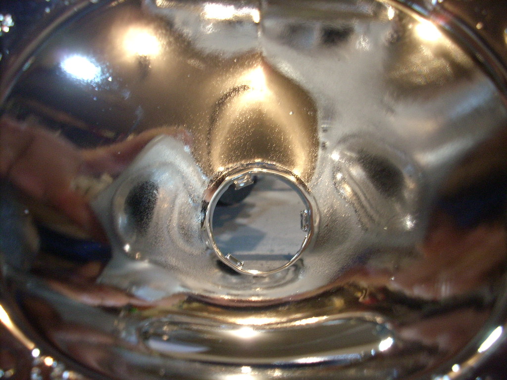

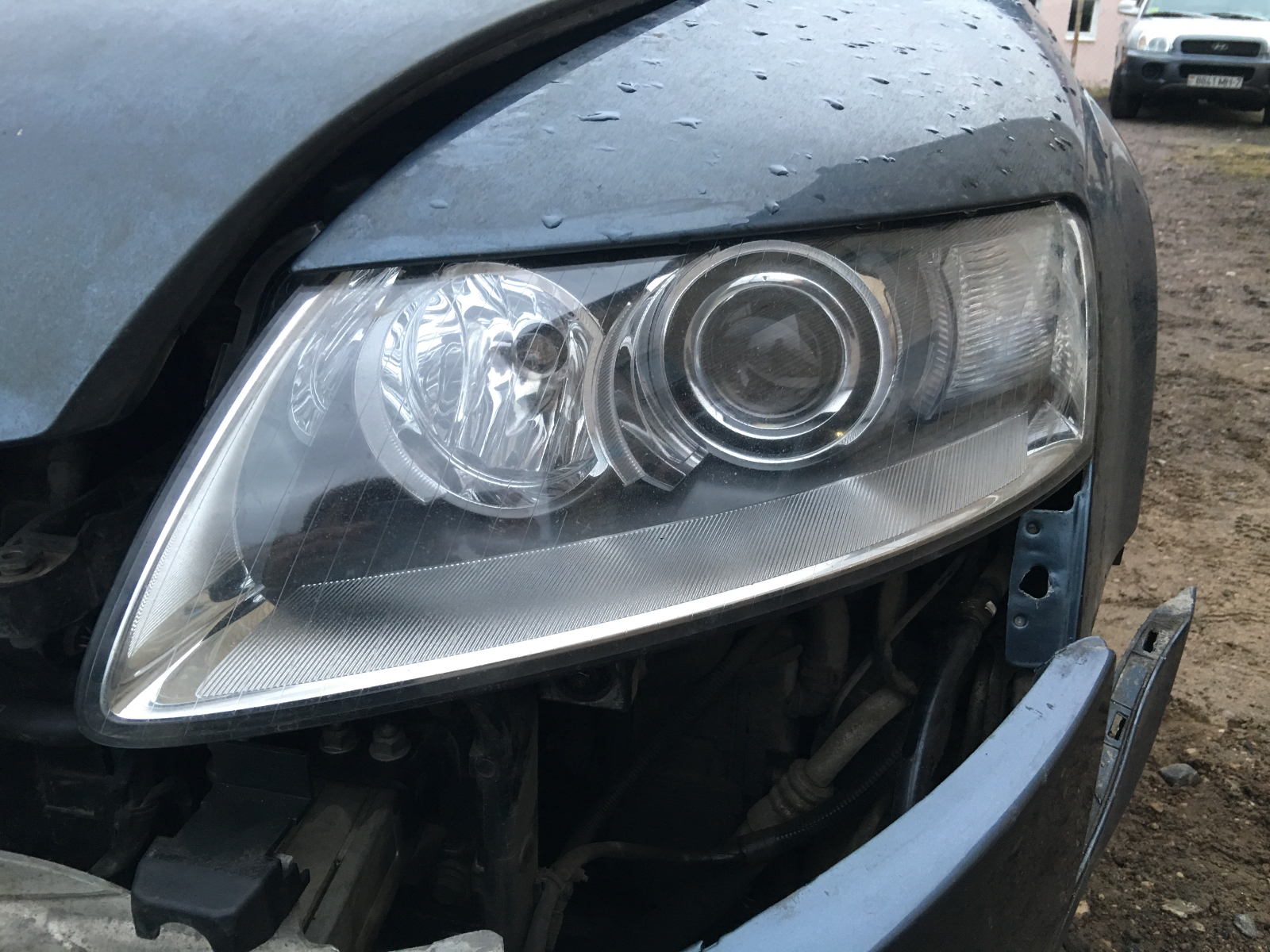

Очередная история спасения от слепоты A6C6. Диагностика выявила совершенно никудышное качество света. Изначально всё подозрение пало только на отражатели, но по ходу дела были выявлены проблемы и по серьёзнее. Обратите внимание на последние 7 фото .Думаю не плохая загадка для начинающих диагностов ? Назовите проблему и предложите способ её разрешения.

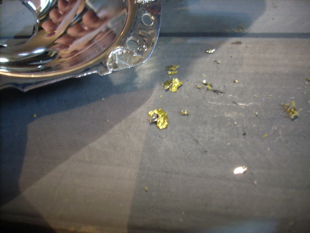

Отражатели напылялись в конторе на Бетонном проезде. Как всегда не обошлось без геморроя.
Один отражатель имеет близкое к идеалу качество.
У второго "шагрень" как раз в активной рабочей зоне.
В процессе напыления сперва колбу заливают лаком , а затем следует вакуумное напыление. Судя по тому как легко отлетает шелуха , о адгезивных свойствах можно только догадываться.

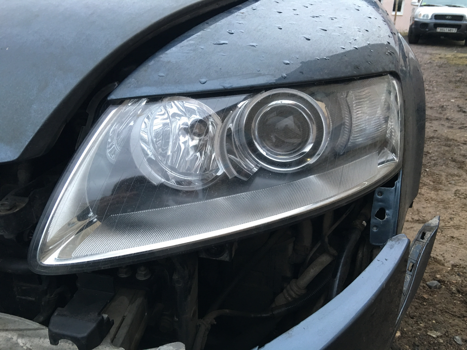

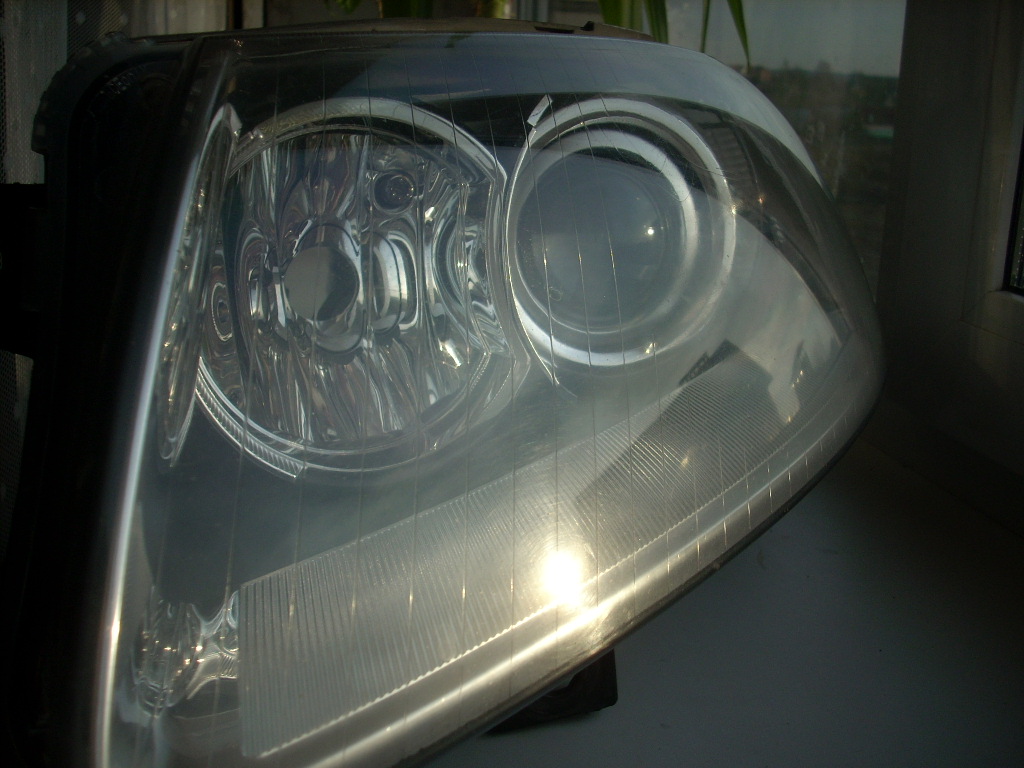

Вот так выглядит правая фара с фронтального ракурса.
Она же немного с другого ракурса.
Теперь левая фара с фронтального ракурса.
А теперь она же под другим углом.
А вот и крупный план.
Эта же фара после некой процедуры.
Все ракурсы равнозначны.
Сообщение hp_unit » 12 дек 2015, 09:55
stolyk писал(а):Источник цитаты Назовите проблему и предложите способ её разрешения
Вы про полировку имеете ввиду ?
Сообщение stolyk » 12 дек 2015, 10:07
hp_unit писал(а):Источник цитаты Вы про полировку имеете ввиду ?
Ловушка сработала. :ha-ha-ha:
Нет , я фару не полировал.
Сообщение LIS » 12 дек 2015, 10:28
stolyk писал(а):Источник цитаты Нет , я фару не полировал.
просто водичкой смочил? :laugh_NG:
Сообщение hp_unit » 12 дек 2015, 10:34

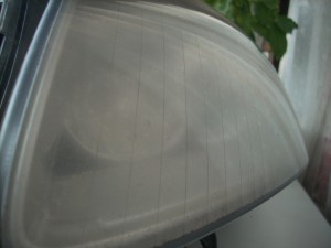

а что за налет внутри ?
Сообщение stolyk » 12 дек 2015, 10:34
LIS писал(а):Источник цитаты просто водичкой смочил
А с этого места пожалуйста по подробнее. Ответ то конечно не верный , но определённый потенциал в нём есть. :thumbsup_NG:
Отправлено спустя 3 минуты 32 секунды:

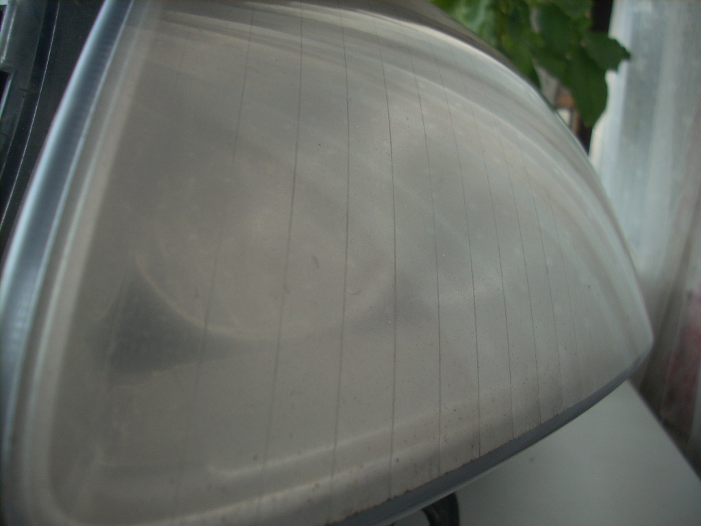

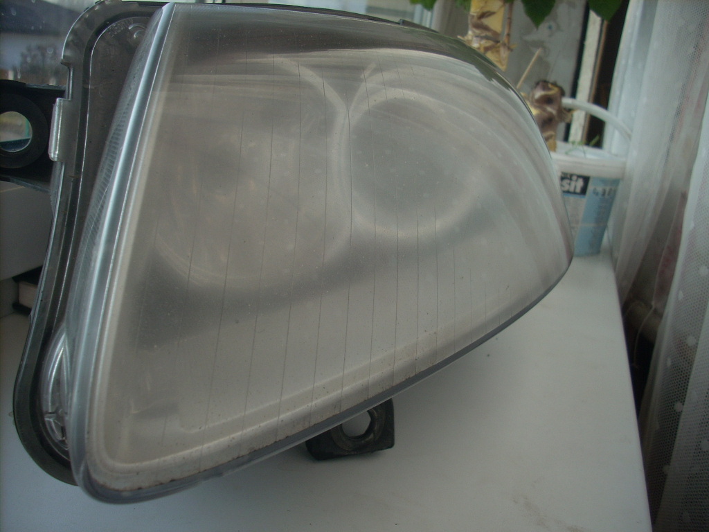

hp_unit писал(а):Источник цитаты внутри налет ?
Да, угадал. Но вот что странно, с одного ракурса его практически не видно , а с другого внутри фары ничего не видно.
Ёрш, 2 раза с "фери" , один раз с дистиллированной водой и получите "новую" фару :crazy_NG:
Сообщение LIS » 13 дек 2015, 08:25
Сообщение stolyk » 13 дек 2015, 09:59
Плох тот проктолог , который не хочет стать гинекологом. :laugh_NG:
Я даже уверен что после 3-го курса , когда приходит пора определяться с будущей специализацией , отличники автоматом остаются на гинекологическом факультете , а всех двоечников и троечников "посылают в жопу". Так это я к чему , введённая мной с недавних пор дисциплина "проктология фар" после курсов усовершенствования претерпела значительные изменения и в большей части это относится к фарам таких "корчей" как А6С6 и А8. После недавнего поста о помывке изнутри стекла А6 фары и давшей потрясающий результат , я не заставил себя долго ждать и вот "очередную проктологию" я совместил с мойкой фары , вернее будет сказать полностью заменил. Предыстория такова , снять для чистки линзованный модуль от не адаптивного би-ксенона теперь уже не составляет труда , но снять модуль с "адаптива" для чистки можно только через полную разборку неразборной фары :laugh_NG:
Включаем логику , раз закоптились линзы и отражатели , значит и стекло фары приобретает "вынужденную тонировку". А если учесть тот факт , что у 30-40 % фар сломаны замки на задних крышках лампочного отсека , то в фару попадает жир-грязь в большом количестве. Короче , вчера я помыл очередные "клубные" фары и результат просто ошеломительный . К тому же сам процесс помывки проходит в более щадящем режиме, минуя процесс "потереть" отражатель. :crazy_NG:

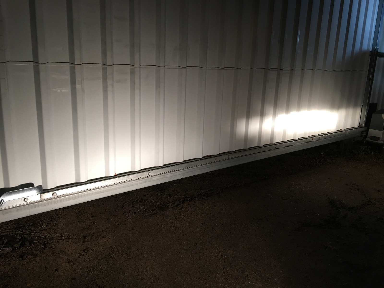

Сообщение stolyk » 14 дек 2015, 21:02
Сегодня настраивал обновлённые фары Тойоты , той что с прогоревшими отражателями. О результате и ощущениях отпишусь завтра.
Сообщение stolyk » 15 дек 2015, 10:32
В общем результат оказался не однозначным. Яркость света "добытая" на обычных Осрамах оказалась выше всех похвал - любая Ауди отдыхает. :laugh_NG:
Но остался вопрос , куда эти фары светят. Хозяин фар воспользовался инструкцией и отзывами добытыми из интернета и косяки не заставили себя долго ждать.
Размер купленного нового китайского линзованного модуля оказался на пол дюйма больше , линза более выпуклая , что никак не помешало процессу сборки фар. Проблемы начались по ходу регулировки фар. Оказалось , зазоры между линзой и "маской" настолько малы , что в конечном счёте не позволяет качественно произвести регулировку - линза упирается в "маску". Автоматический электрокорректор в этой связи так же начал неадекватно отрабатывать "погрузку-разгрузку". Что интересно , итоговое качество света устроит и владельца , и техосмотр , но не устраивает меня - похоже у меня более "жёсткие" требования. :happy_NG: Но если бы не косячок с размером , то свет с лёгкостью мог бы получить оценку пять с плюсом. Да, забыл описать дальний свет , я был очень сильно впечатлён, даже эпитеты подобрать сложно , может так - "запрещено пользоваться на планете Земля". :ha-ha-ha:

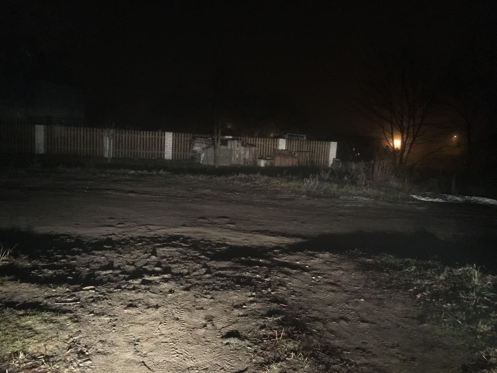

Сообщение manbot » 15 дек 2015, 19:57

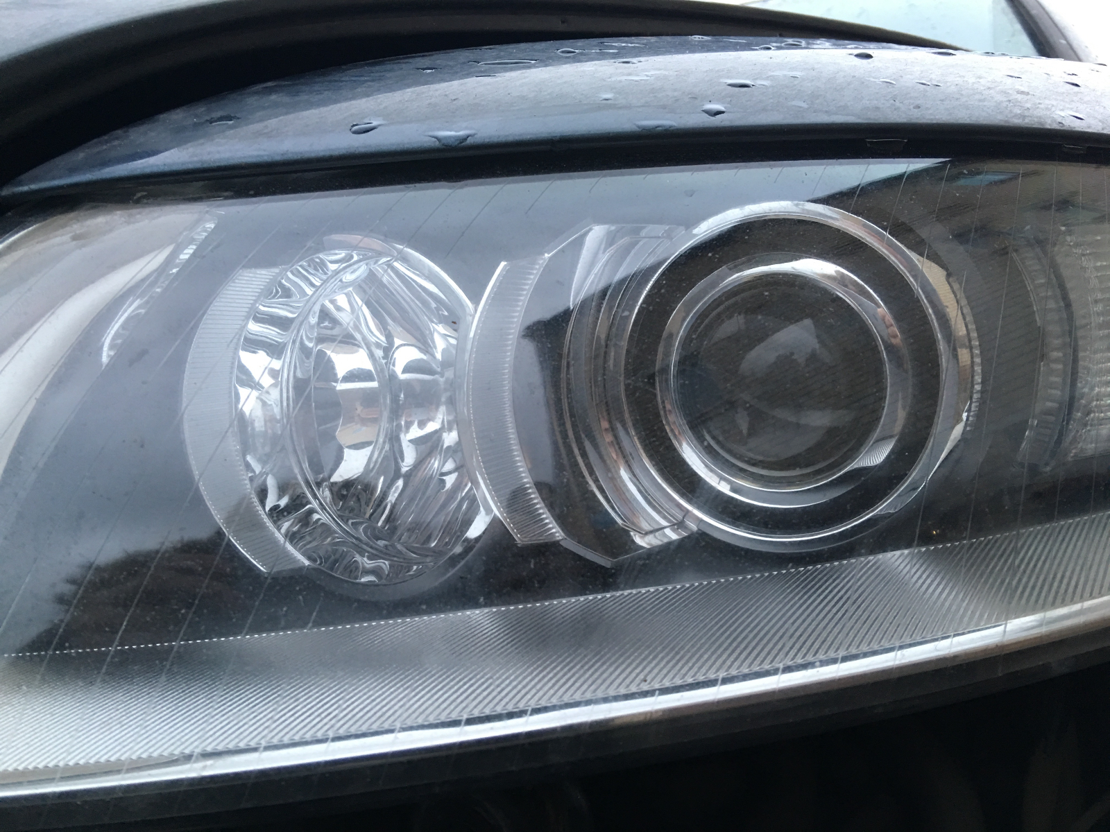

stolyk писал(а):Источник цитаты Короче , вчера я помыл очередные "клубные" фары и результат просто ошеломительный .
Видимо - это про меня и моего "корча" А6С6 :crazy_NG:
Юрий, спасибо Вам за работу и науку. Я на этом результате не остановлюсь!
А теперь - фоточки!

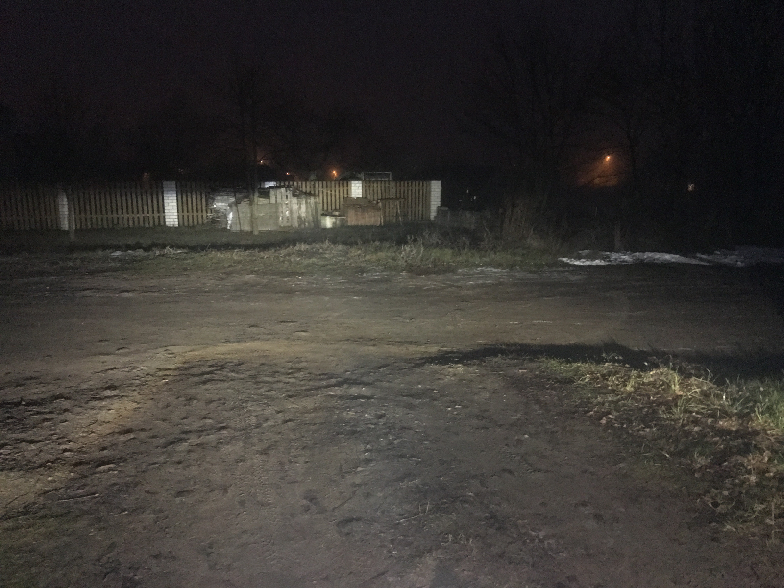

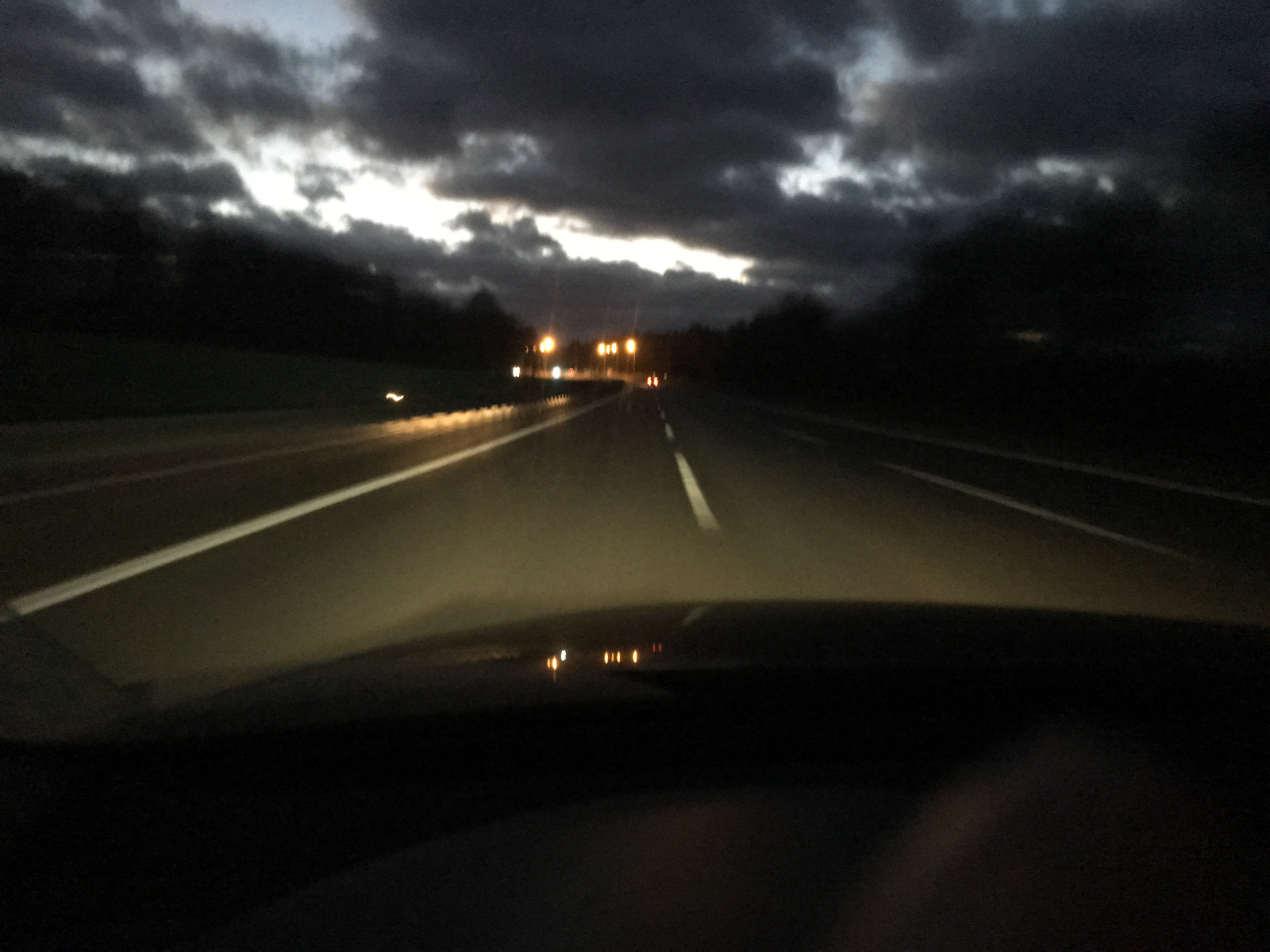

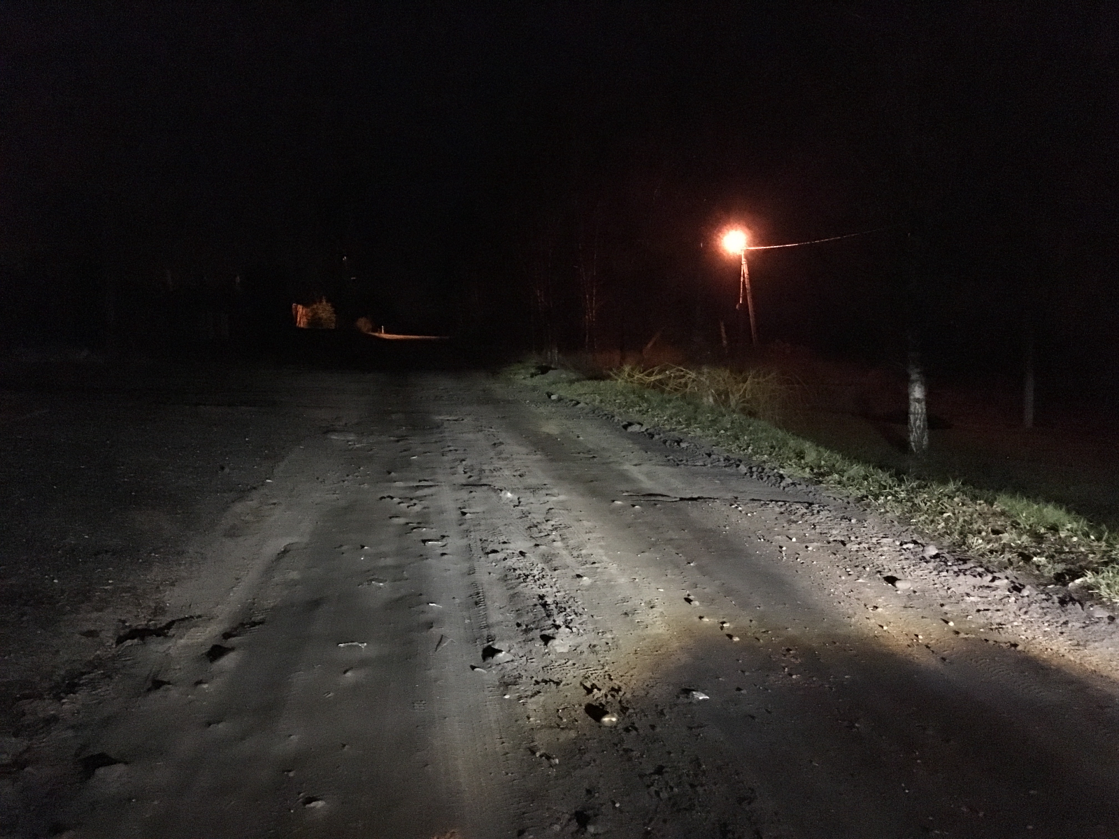

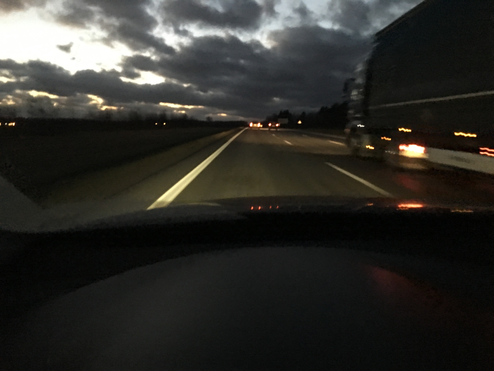

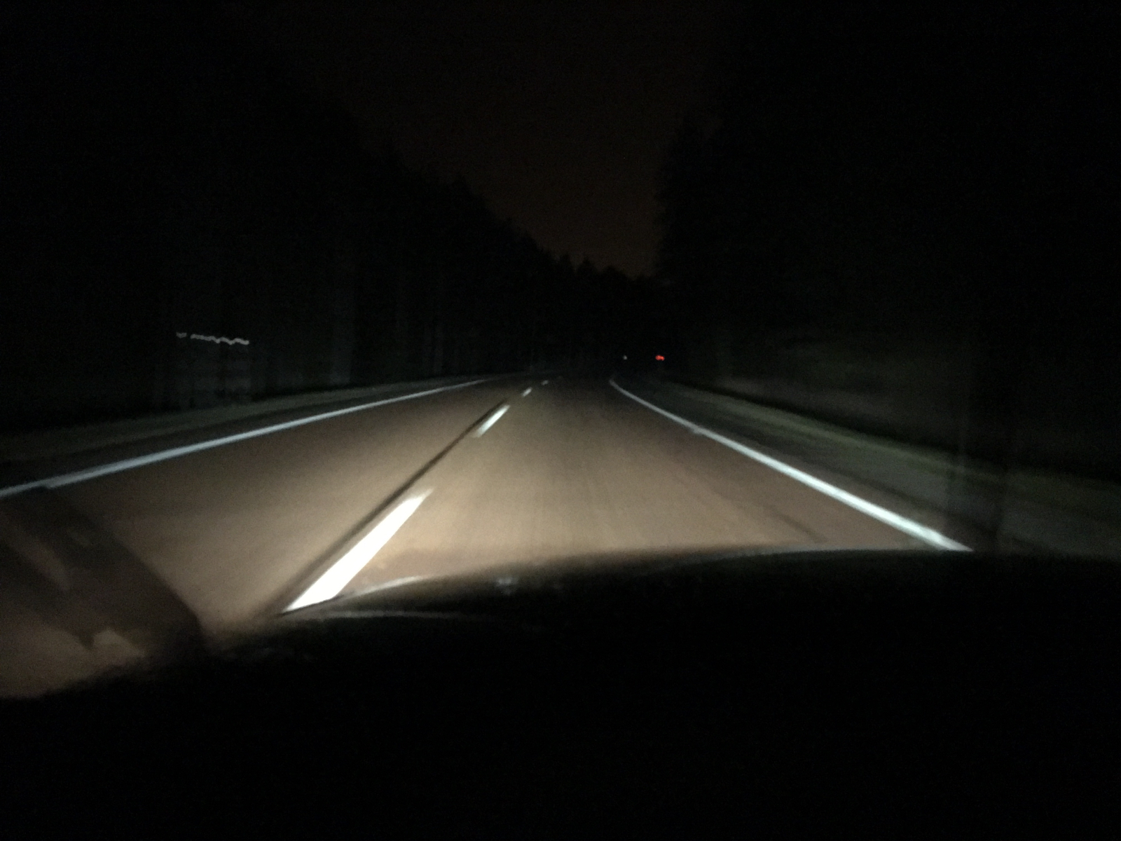

Вот такую "картину" мне давали мои фары на трассе
Просто сравните с галогенами фуры справа

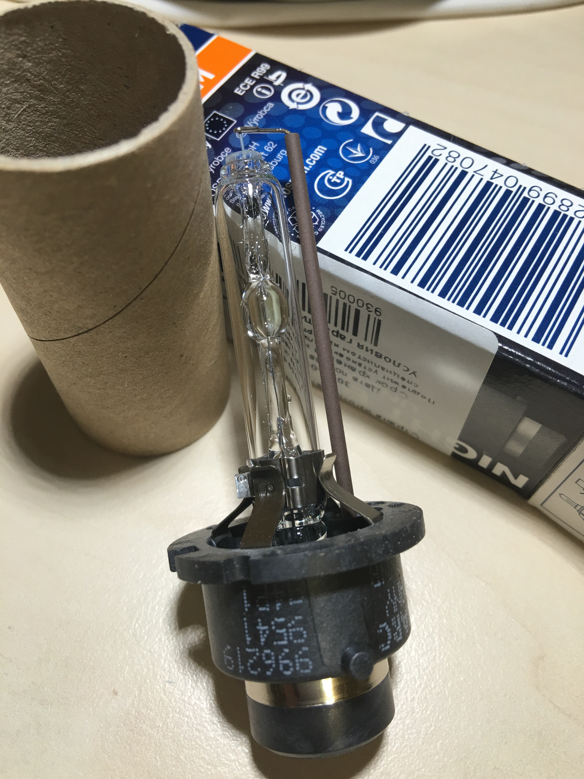

Юрий взял свой контрольный модуль с ГАЛОГЕНОВОЙ лампочкой

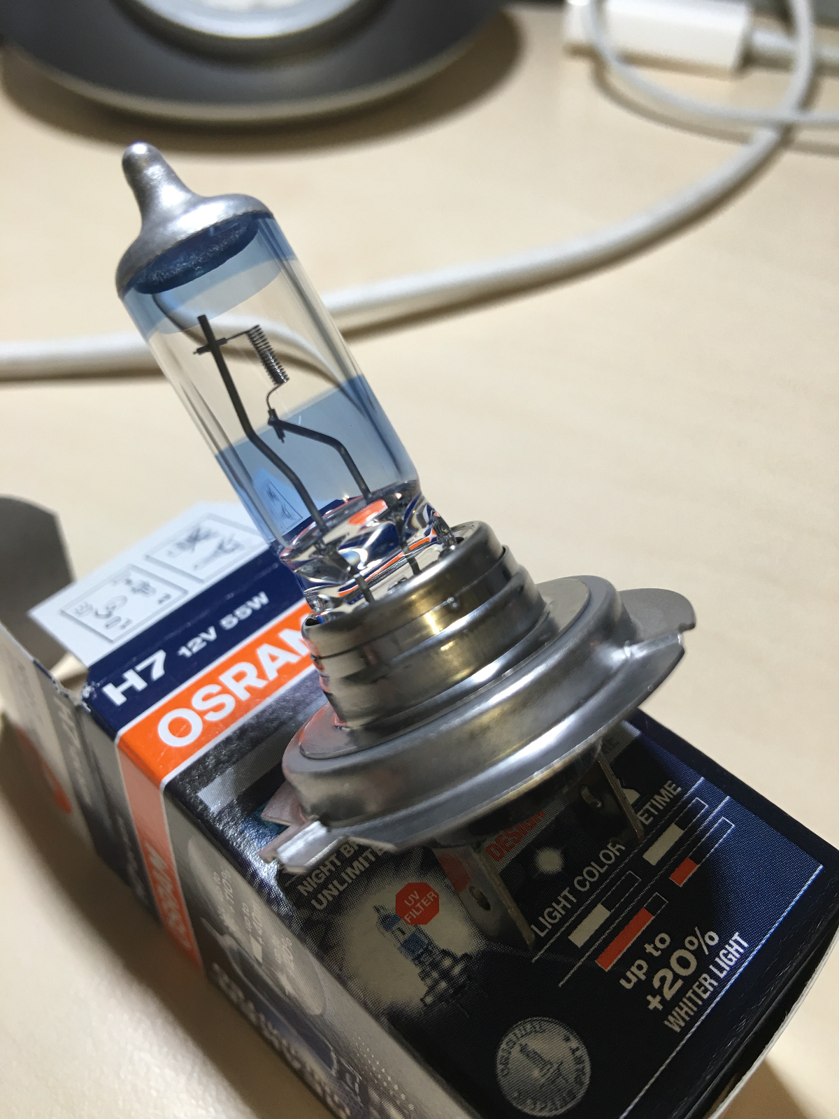

По совету Юрия были приобретены ОСРАМЫ НБ и в головной свет
Газоразрядная лампа Д2С
и в ПТФ
Обычный галоген Н7

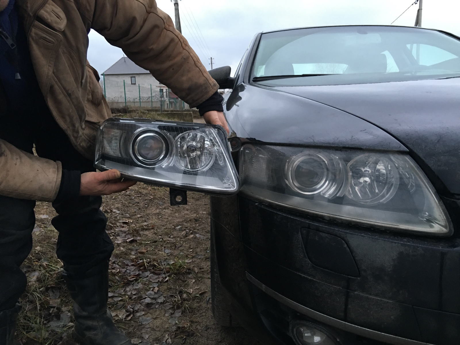

Через пару недель я приехал и мы начали:

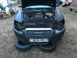

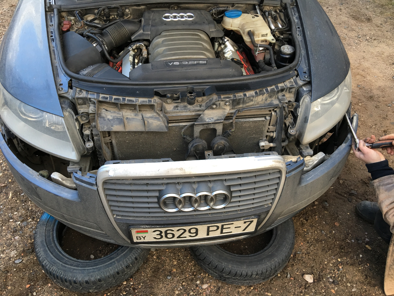

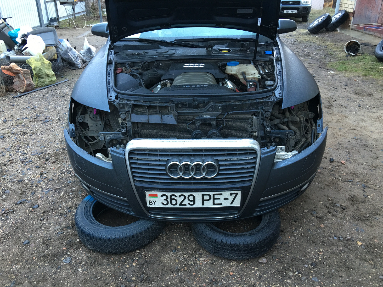

ВНИМАНИЕ! Обратите на фары внимание :)
Минус бампер. Ещё раз запоминаем какие фары!!!
А потом мы с Юрием решили, что помыть фары - это классная идея! И я оставил машину для правильной сушки фар.
Вот так мы стояли всю ночь...

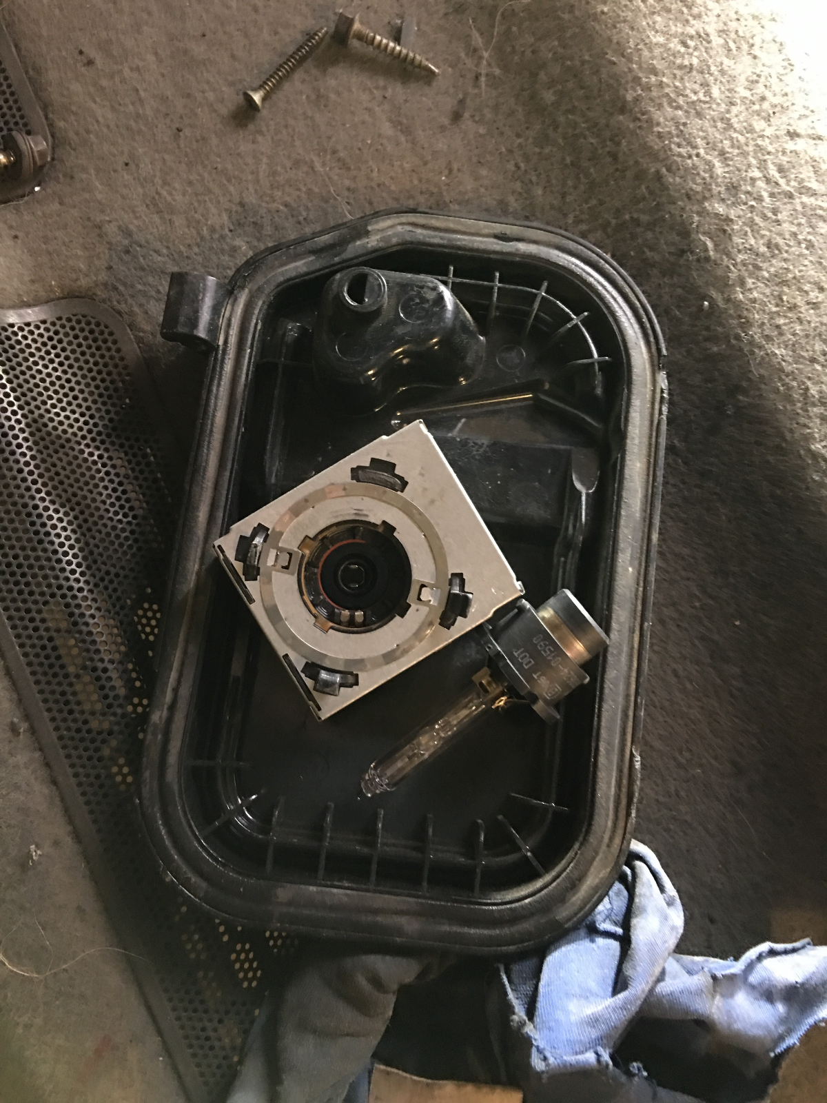

Попутно выяснилось, что на левой фаре, на задней её крышке отсутствовали усы креплений.
Вот такая вот "крышечка"
Юрий категорически рекомендовал заменить! Что я и сделал.
Но тут появился интересный нюанс! Подробности можно почитать ТУТ

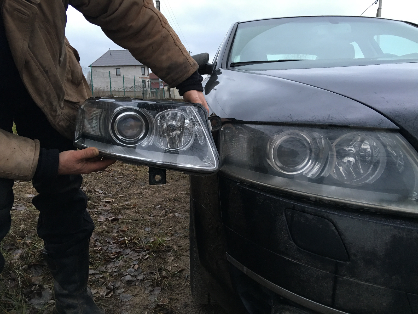

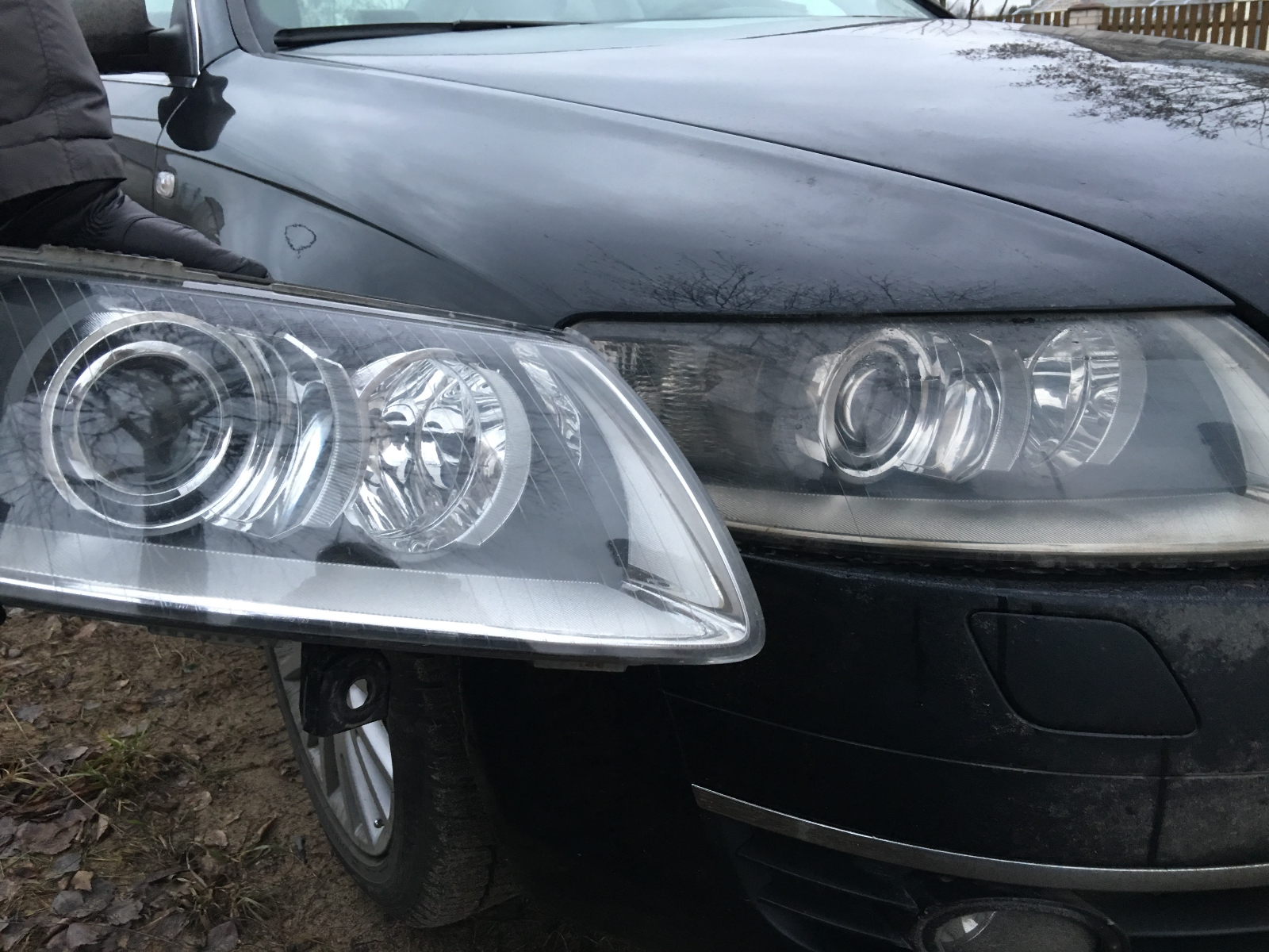

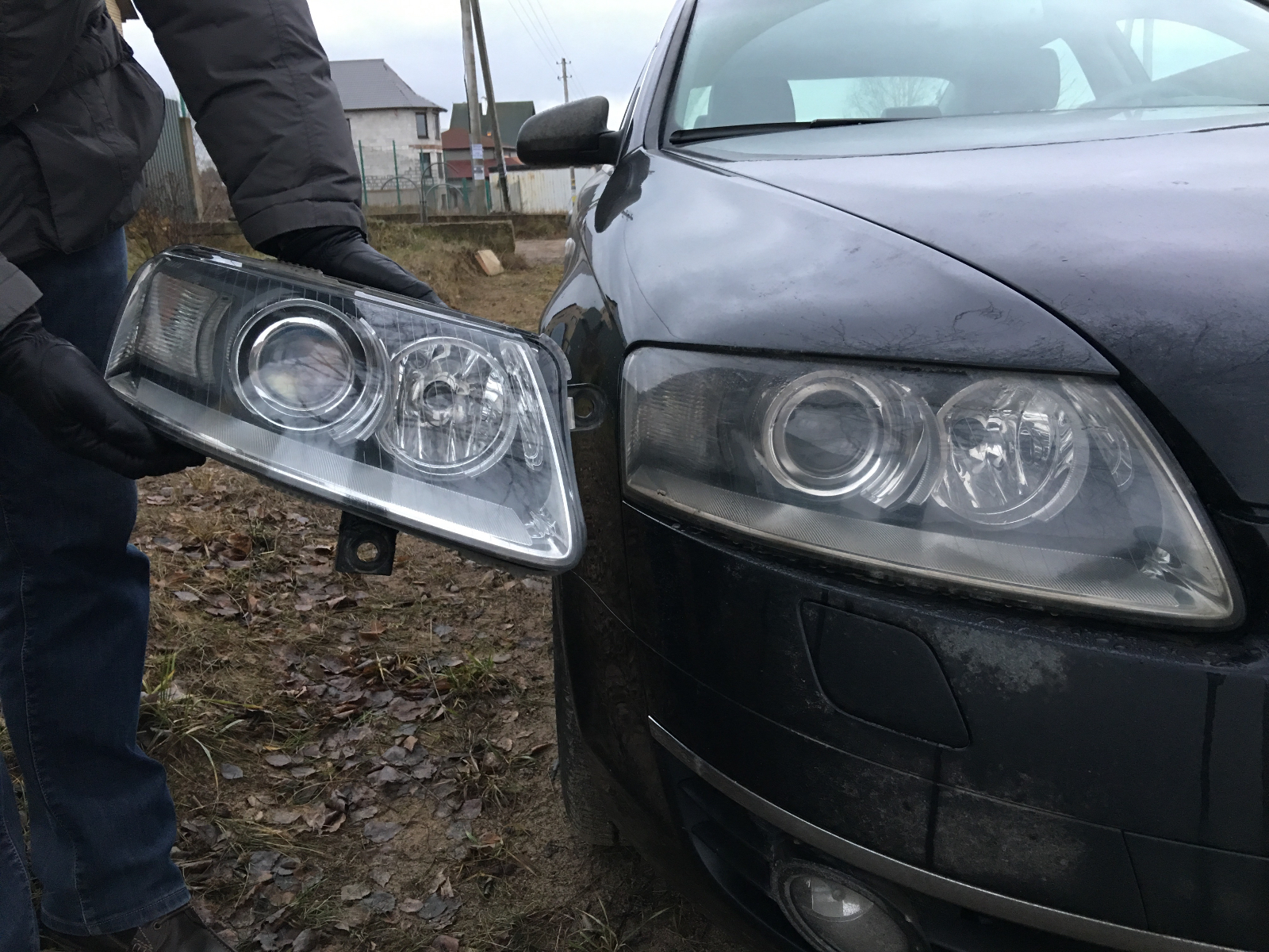

Приехали мы с Мистером Фениксом (спасибо, Миш!) часам к трём, вручили Юрию заветную деталь, и... тут начались чудеса:
Вот ВАша фара №1, сказал Юрий
Но вторая фара - точно такая же!
НОВЬЁ!
Просто вот Вам пара фоток:

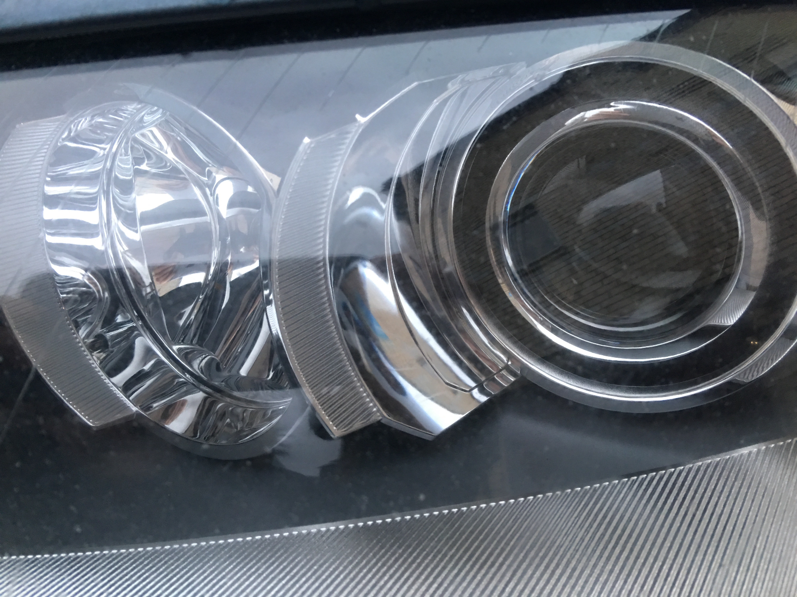

А вот сравнение с, казалось бы, чистой фарой:
Делайте выводы... Мыть или не мыть??? Думаю тут даже тень сомнения отмести сразу же нужно! МЫТЬ!

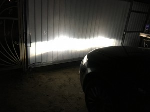

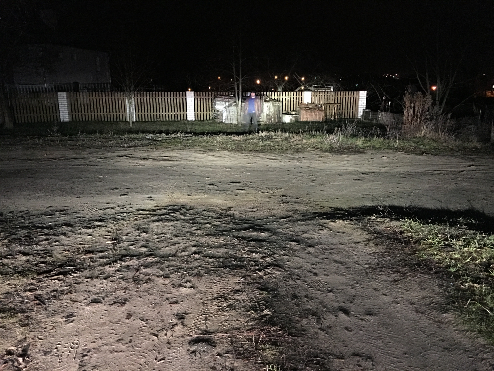

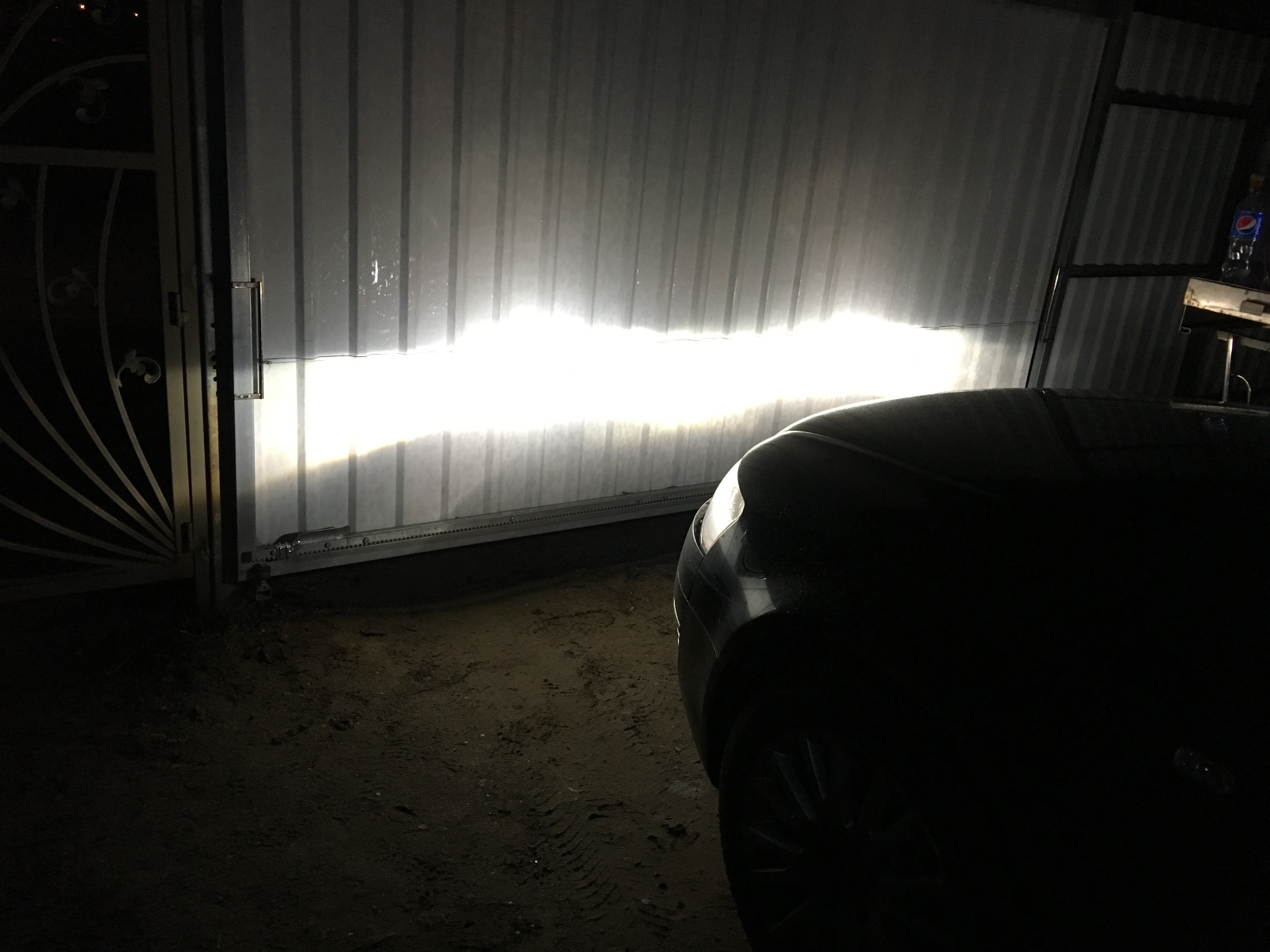

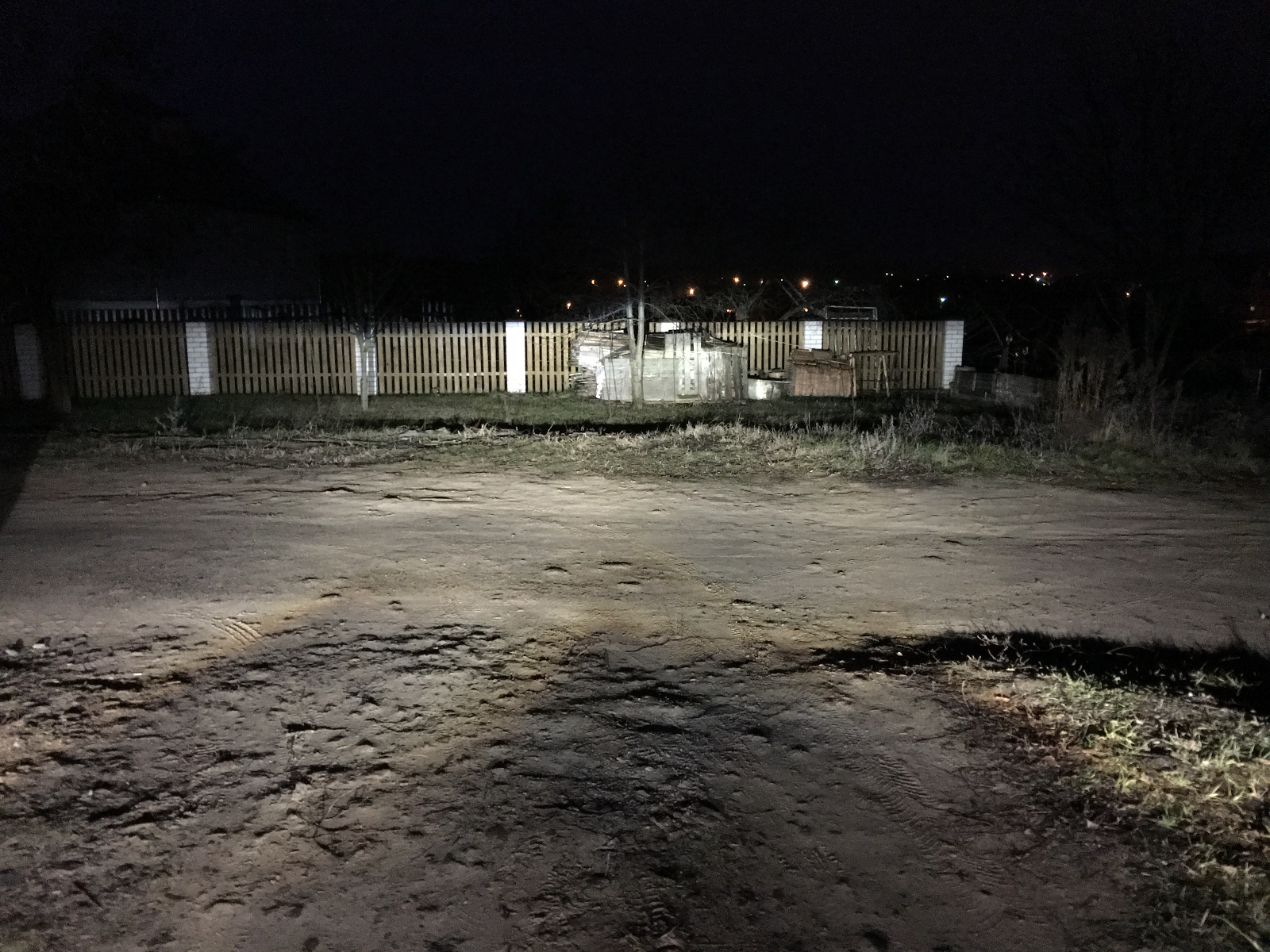

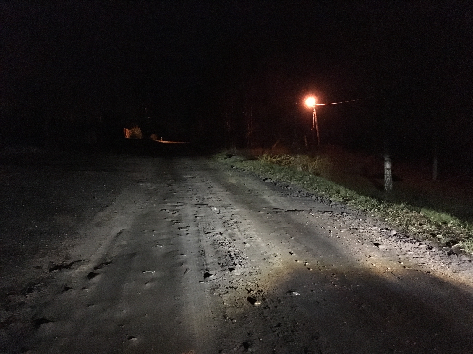

А теперь фотографии света новых лампочек в отмытых фарах:
Ближний, фото 1
Ближний, фото 2

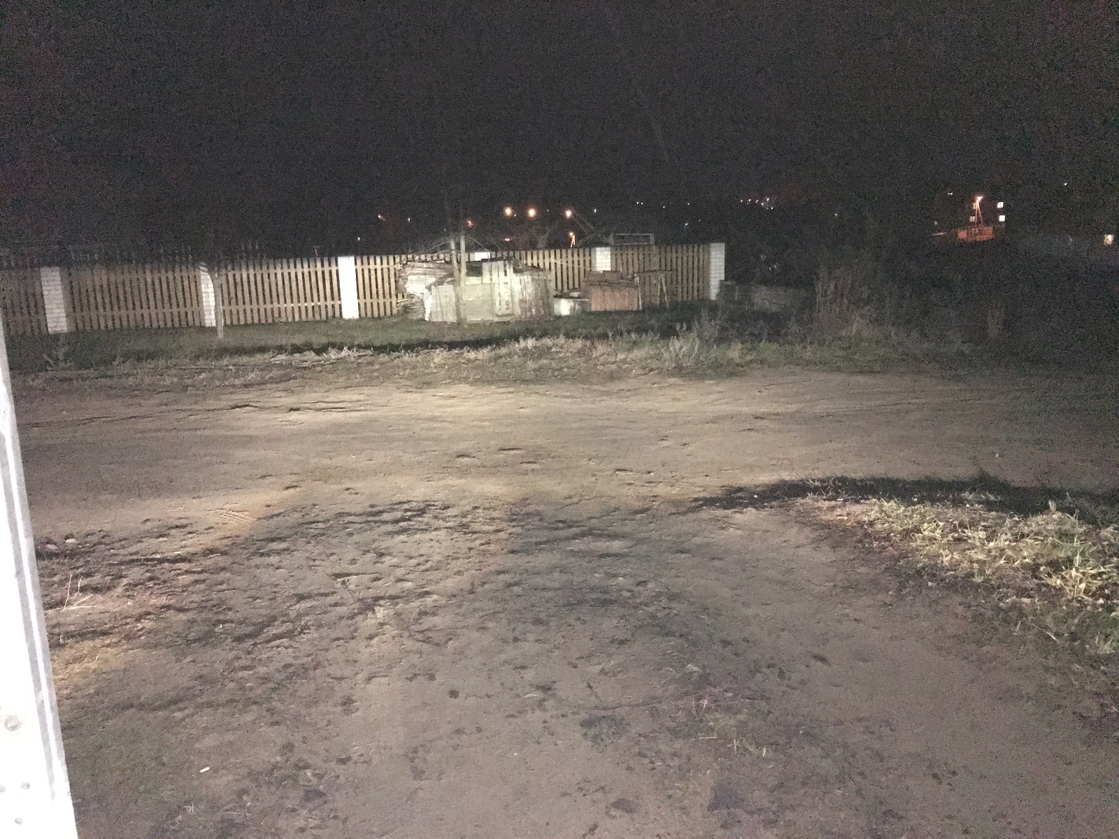

Полный свет, с включенными ПТФ:
Ближний + ПТФ, Фото 1
Ближний + ПТФ, Фото 2
Вот так я стал видеть дорогу:
Я прозрел!!!

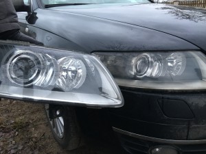

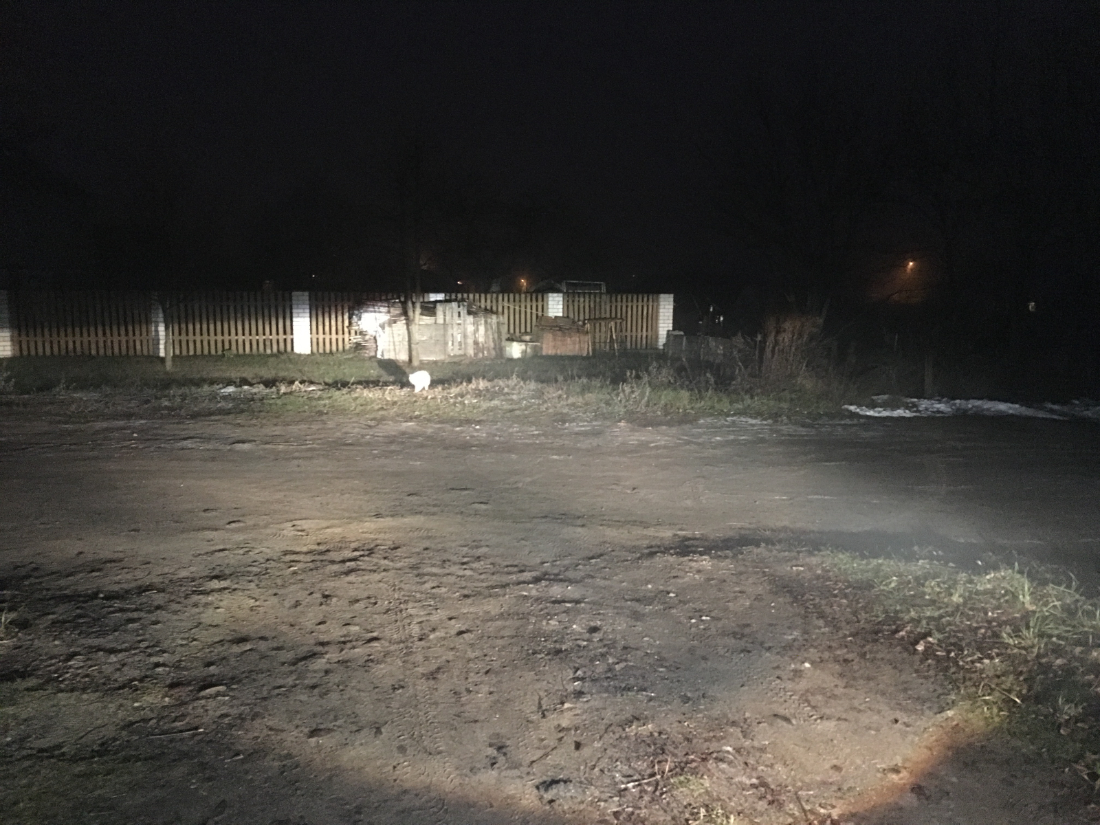

Но эта история не была бы полной, если бы я не рассказал и о косяках, найденных Юрием в моей правой фаре:
Ското-фото на телефон, но всё равно видно
Чётко видно, что правая фара светит слабее.
Я думаю, тут Юрий подключится и по существу распишет что именно не так - я боюсь начать говорить ерунду.

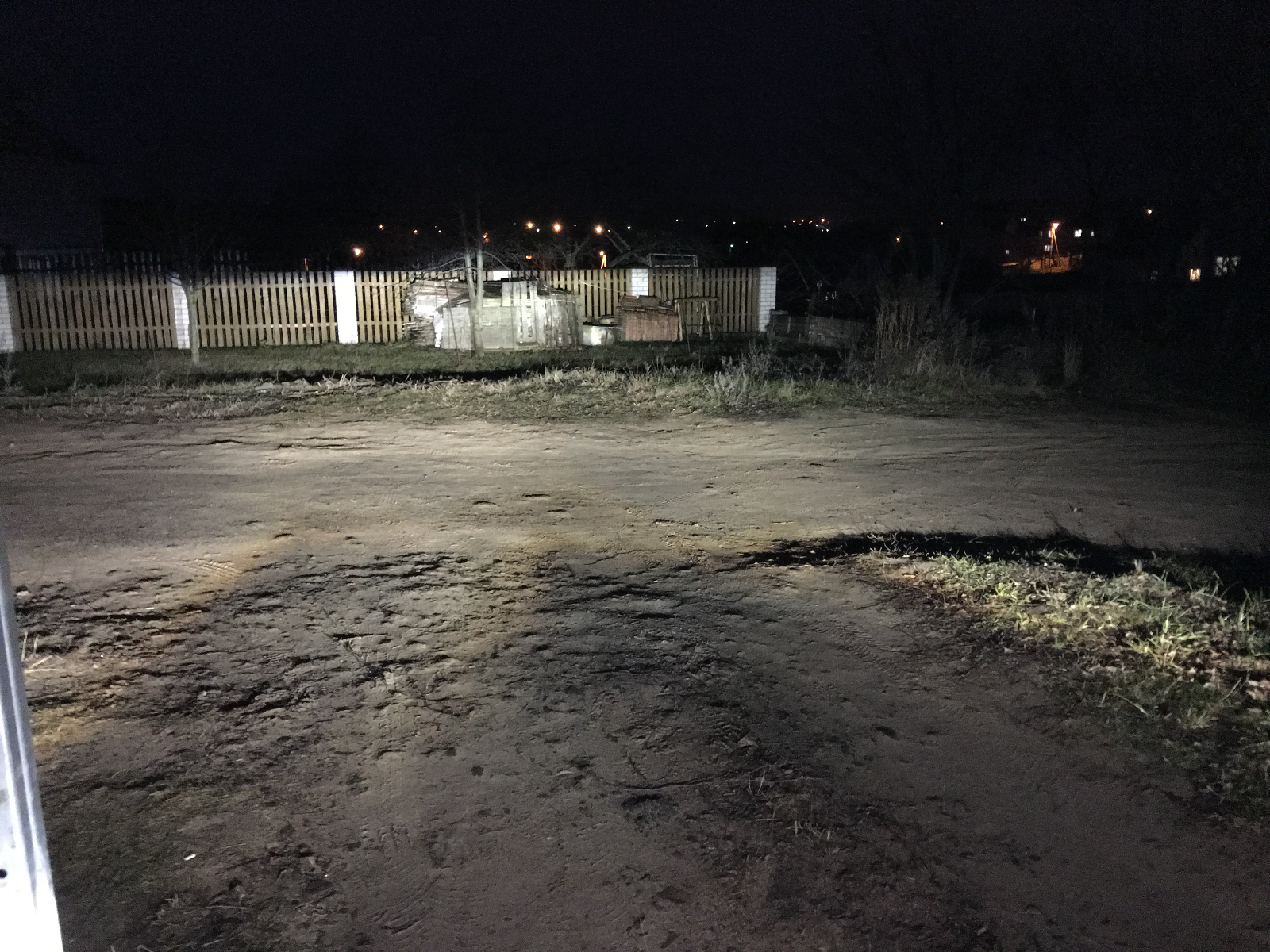

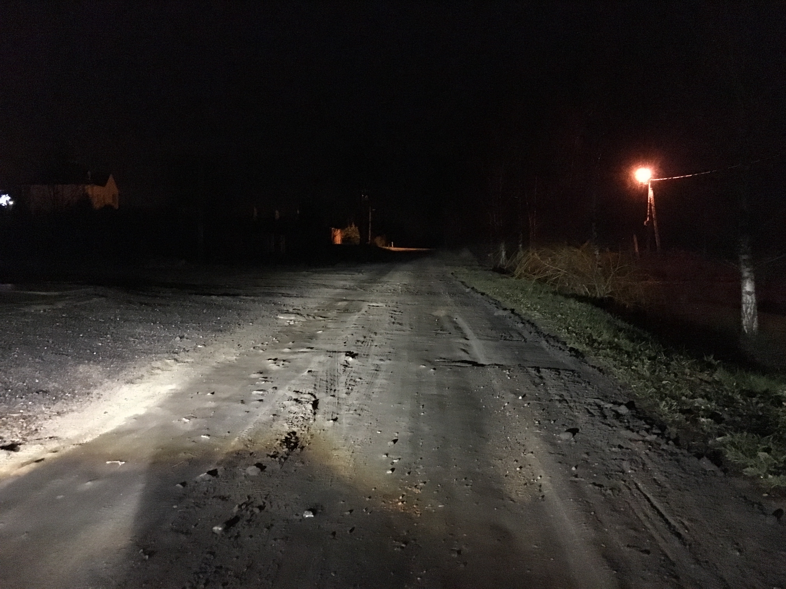

Вот так правая фара "светит" на обочину:
Обочины должно быть больше!
Вот так светит левая:
Как сказал Юрий - идеально "струячит"

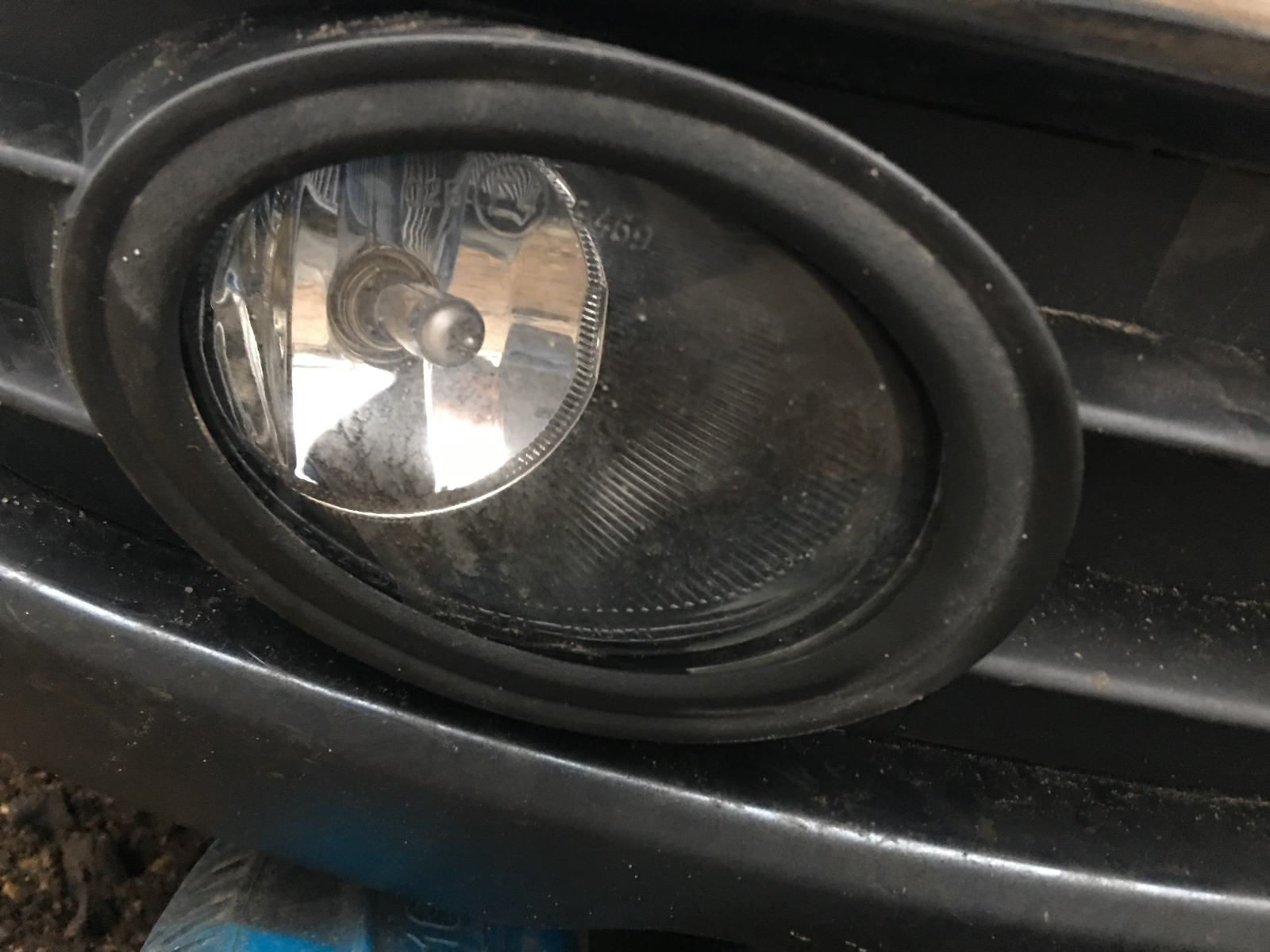

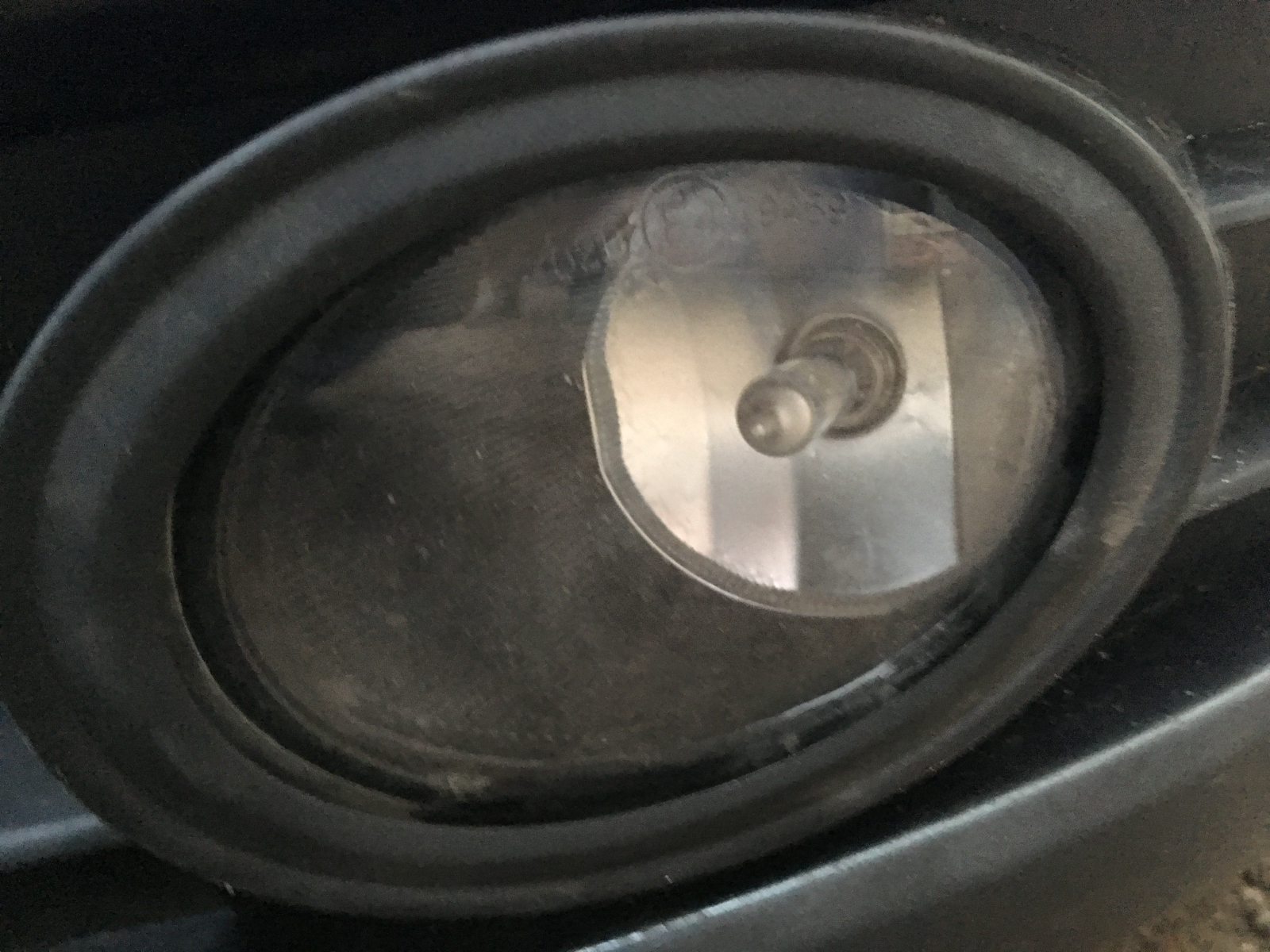

Так же была приговорена к замене левая ПТФ, ввиду "никакого" отражателя:
Вот такая левая - НЕ ОК
для сравнения - вот правая:
Вот такая правая - ОК
