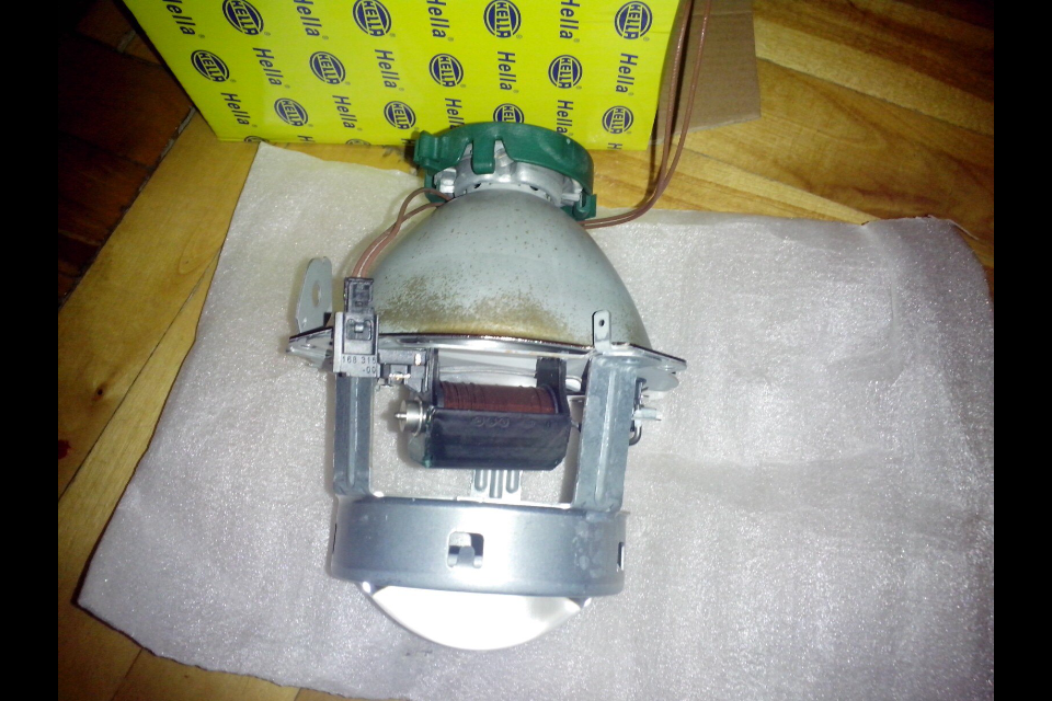

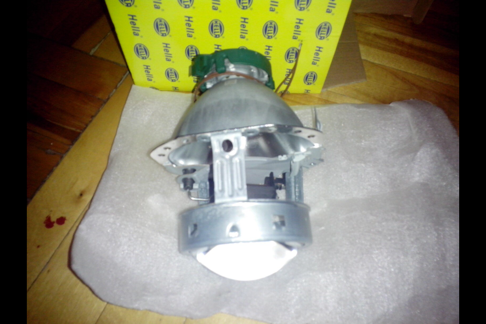

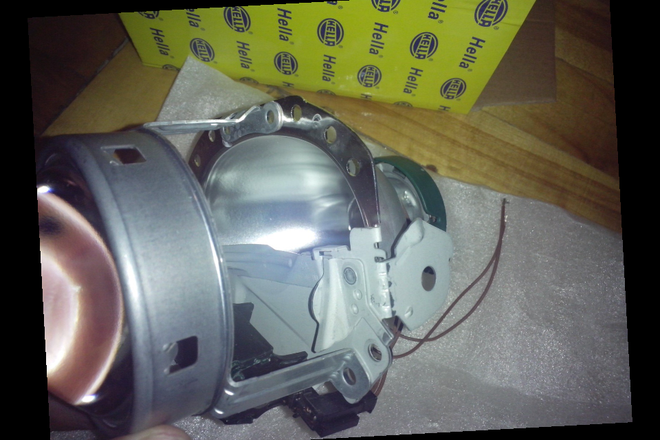

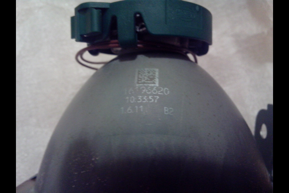

добрый вечер. настоящий ли это HELLA 2 Classic? и подойдет ли он на a6c6 до рестал. заранее спасибо!
Сообщение stolyk » 04 дек 2015, 20:30
Паша , спасибо . Очень информативная ссылка. Наконец-то увидел кучу всякого разного инструмента, оценил работу. Теперь придётся по всему обзор делать , как говорится хорошенько "обгадить" . Панок серьёзно подошёл к вопросу ремонта, сразу видно хорошего специалиста. Кстати , именно про это вакуумное напыление я недавно упоминал, типа оно не долгоиграющее. И лично для меня эта тема пока ещё остаётся открытой - слишком много у меня вопросов. Так что тебе , Паша , и карты в руки , по пути в Голландию можешь заскочить и сделать фары , за регулировкой-то всё ровно ко мне. Для сравнения Макс мне скидывал видос о работе украинских коллег по А6-ой фаре, там всё грубее и косяков побольше.
Отправлено спустя 10 минуты 32 секунды:
Vladimiraudi6 писал(а):Источник цитаты . настоящий ли это HELLA 2 Classic? и подойдет ли он на a6c6 до рестал. заранее спасибо!
Настоящая или нет думаю никто не скажет , но выглядит правдоподобно , да и в принципе , так ли это важно, факт что на порядок лучше ваших теперешних.
Замена на снятых фарах занимает 30 минут. Должны подойти. А вот получим ли мы фокусный свет, узнаем только в самом конце во время настройки фар. От заводского брака никто не застрахован.
