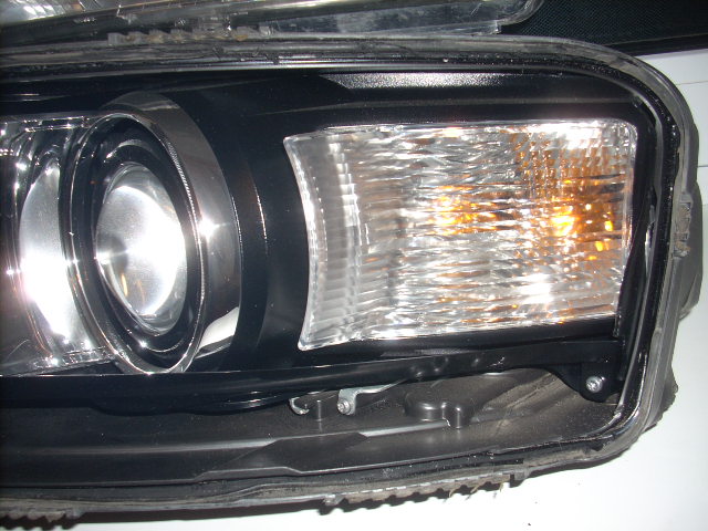

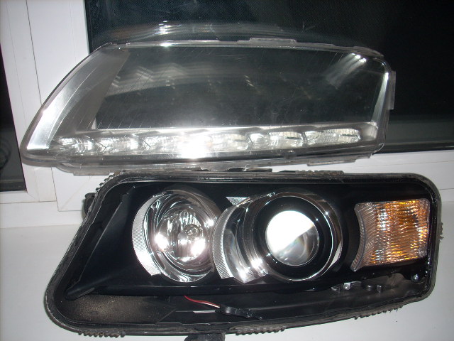

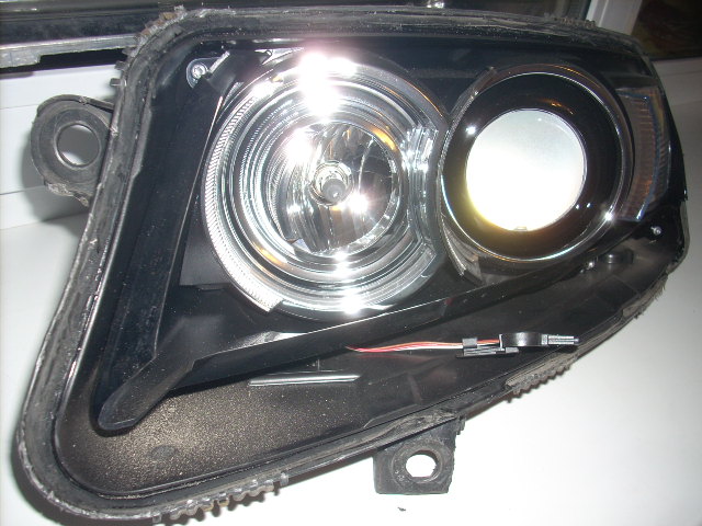

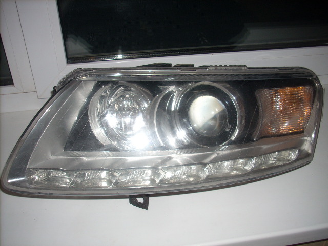

Сегодня подрядился аккуратно , по правильному разобрать и собрать на бутиловый многоразовый герметик фару с адаптивом и светодиодной ресничкой от А6С6.
Фотоотчёт будет чуть позже.

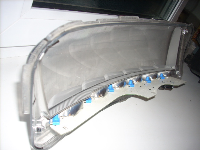

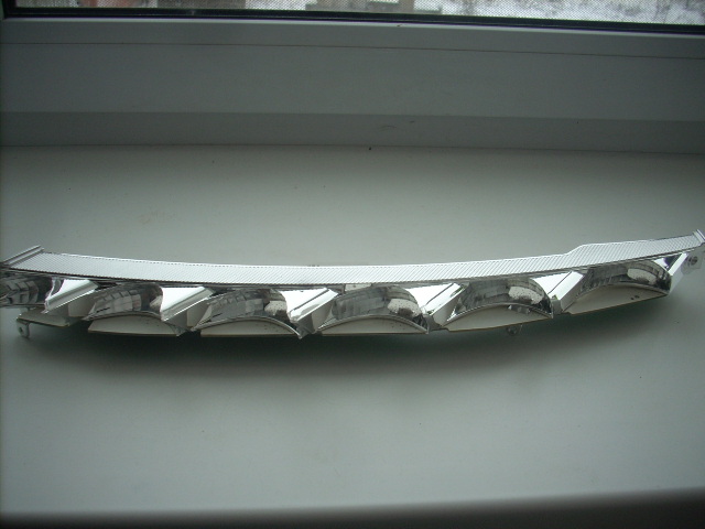

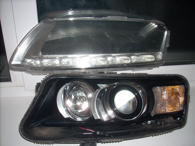

Сообщение stolyk » 19 янв 2017, 17:32
stolyk писал(а):Источник цитаты Сегодня подрядился аккуратно , по правильному разобрать и собрать на бутиловый многоразовый герметик фару с адаптивом и светодиодной ресничкой от А6С6.Фотоотчёт будет чуть позже.
Фару разогревал в картонной коробке с помощью строительного фена.
Температура нагрева примерно 100-120 градусов.
Слегка подрезается герметик "по горячему" острой, плоской отвёрткой, а затем со всей дури отрываешь стекло.
Корпус совершенно не пострадал.

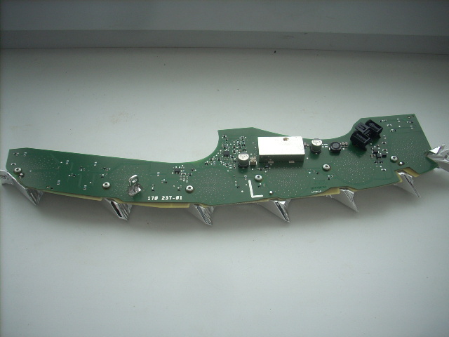

Чтобы заменить светодиоды, а заодно почистить линзы и отражатель, потребовалось "жёсткое" вскрытие.
Отчёт по сборке фары на многоразовый герметик выложу после того, как мне вернут плату.
Забегая немного вперёд скажу, что разборка фары от А6С6 с адаптивом прошла успешно. Такую работу вполне можно делать самостоятельно на кухне.
Из необходимого инструмента всего-то фен, пара острых отвёрток и 7-8 часов времени , это если делать фару качественно. Если не вычищать паз и фуфлить на силикон, то за 2-3 часа можно управиться.
Если кому нужна более детальная информация , лучше звоните.
Сообщение Паша » 21 янв 2017, 13:39
По фото следов вскрытия не видно даже. Отличная работа.
Получается теперь люди и с адаптивным головным светом могут обращаться по замене линзованных модулей.
Сообщение stolyk » 21 янв 2017, 20:11
Паша писал(а):Источник цитаты Получается теперь люди и с адаптивным головным светом могут обращаться по замене линзованных модулей.
Теперь вы сами с моими консультациями смело сможете вскрывать фары, экономя как минимум приличную сумму денег.
Работа не из лёгких (в физическом плане), я в качалке меньше потею, нежели когда эти фары "раздирал".

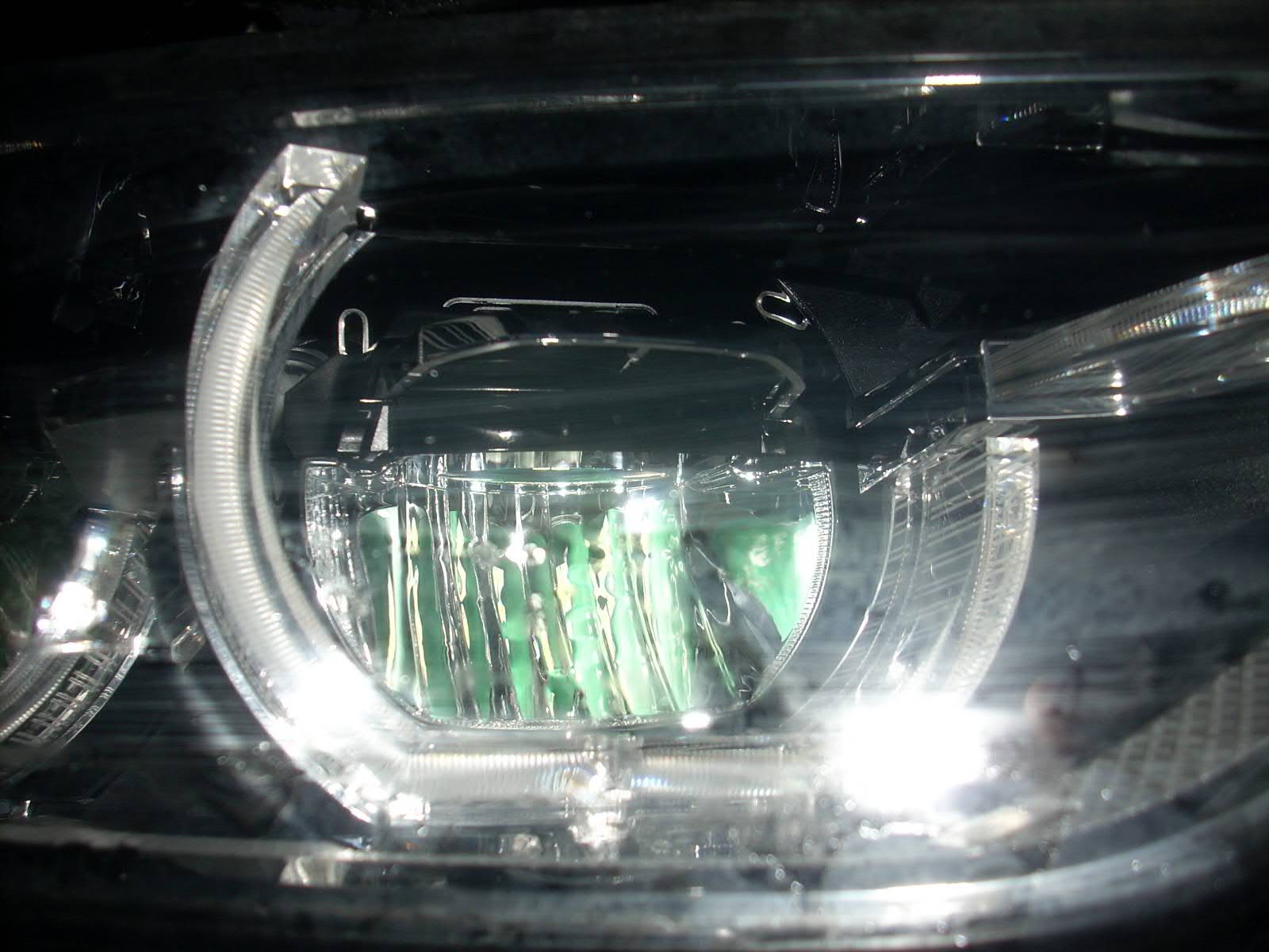

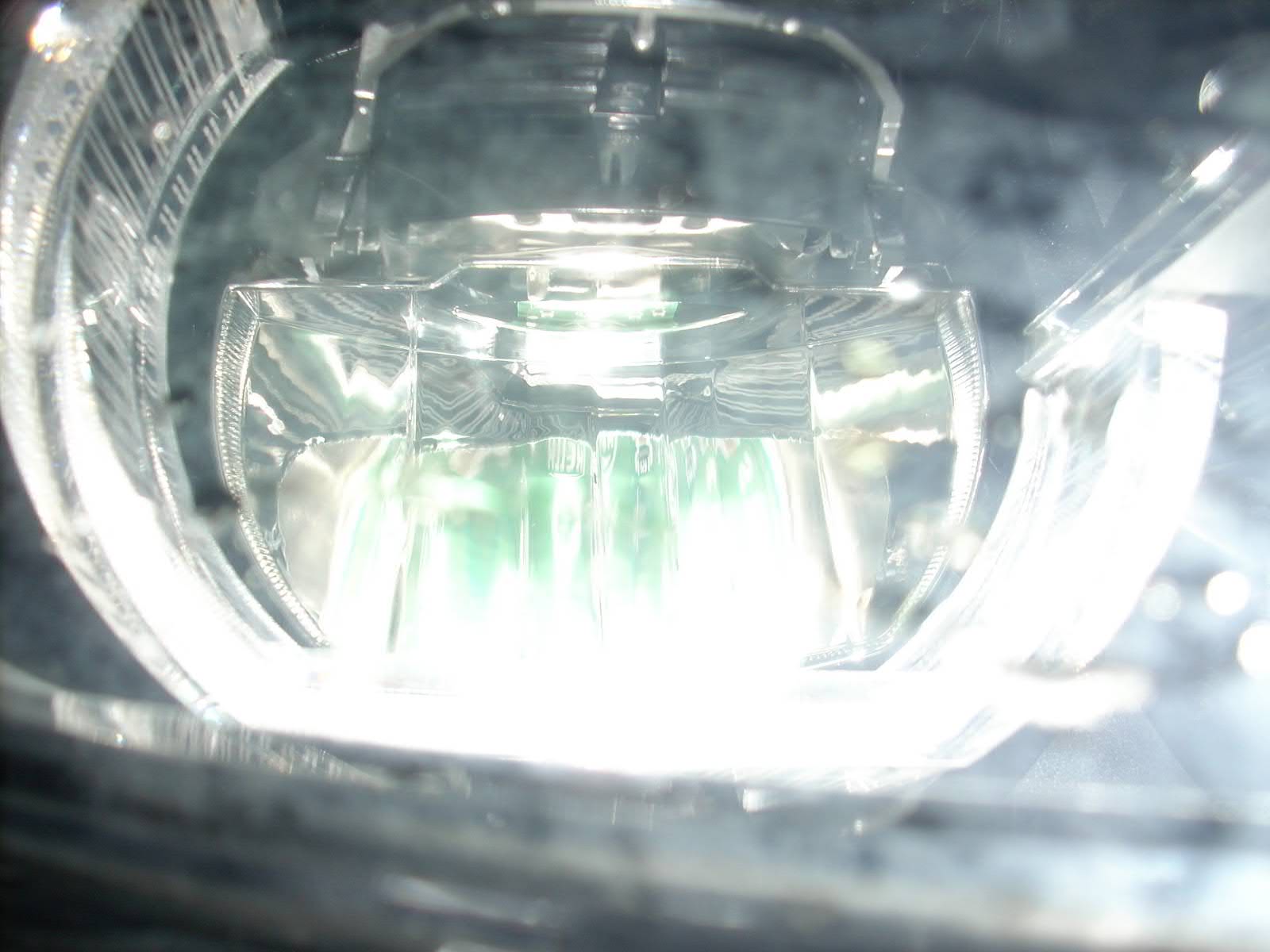

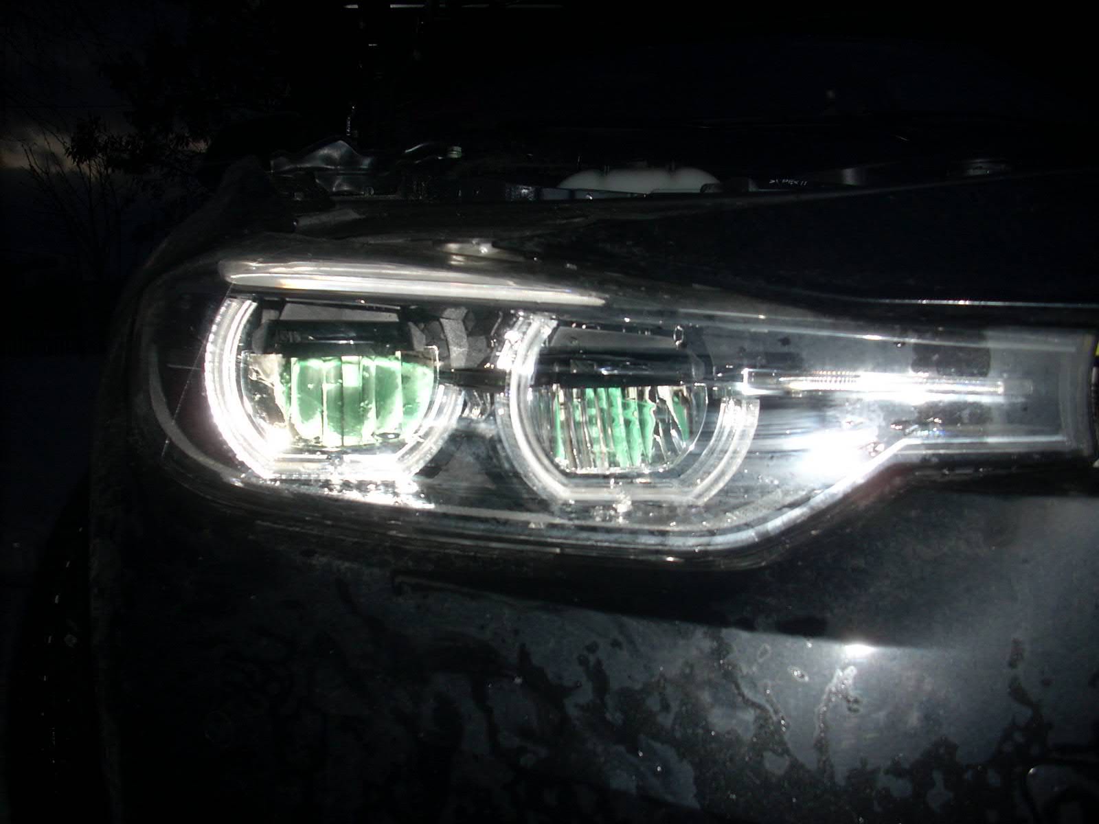

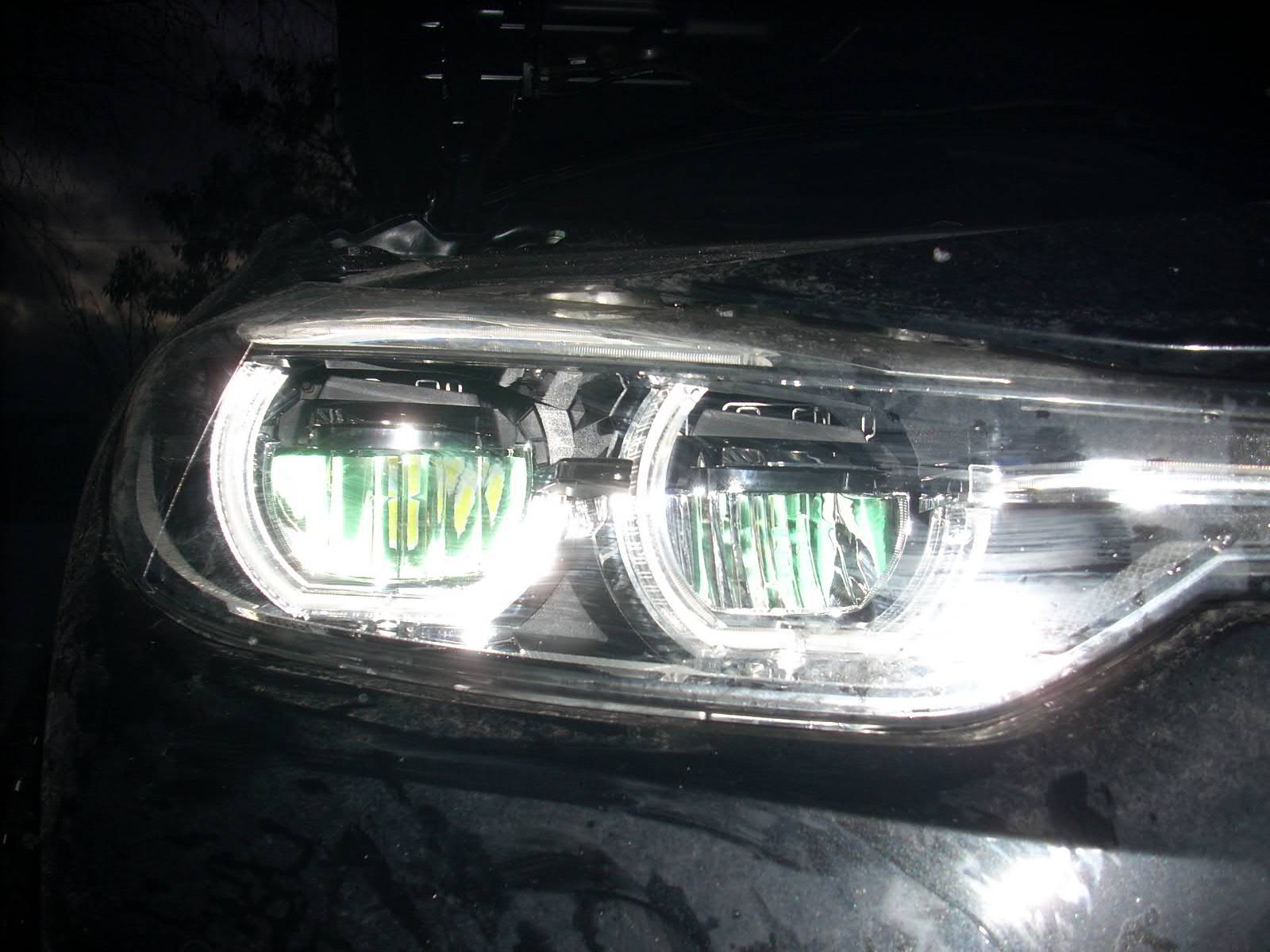

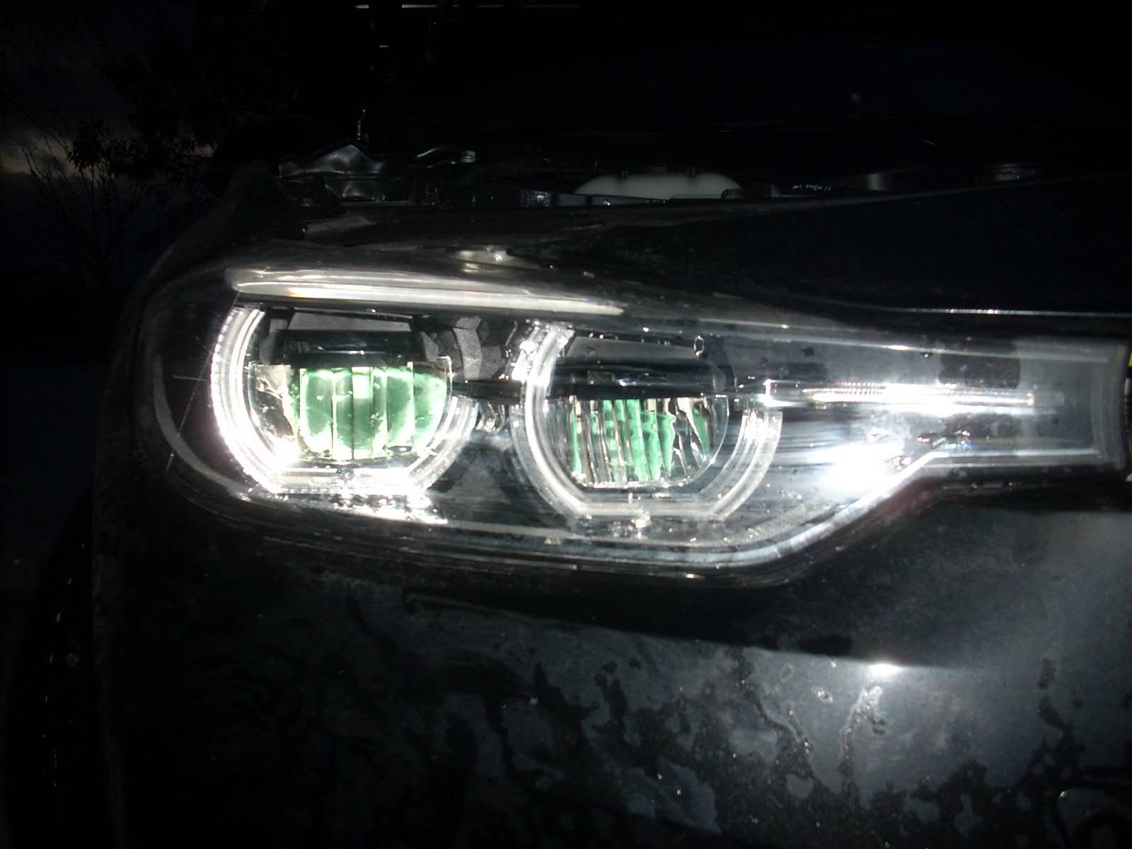

Сегодня на "приёме" у меня была очередная "нульцевая" БМВ со светодиодными фарами с заводскими настройками. :facepalm:
Если кто ещё сомневается в том, что на заводе знают как настраивать фары, тогда смотрите.
Про модель БМВ не скажу, знаю лишь , что новая.
Очень тяжело оказалось вечером сделать вменяемые фотографии. Поэтому буду объяснять на пальцах.

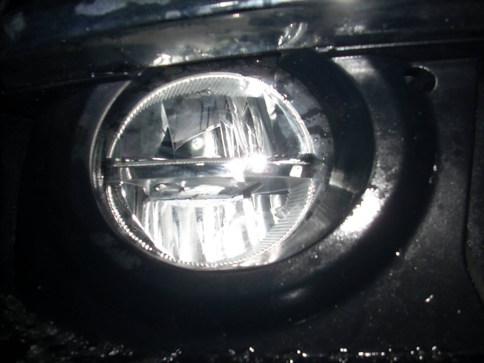

Короче немцы взяли обычный, самый простой нелинзованный отражатель и поместили перед ним пару микро-свето-диодов. Размер каждого примерно 3*3 мм. Зелёный отлив - это отразилась зелёная плата , на которой установлены светодиоды.
ПТФ кстати тоже на светодиодах.
Яркость света - не так чтобы обос-ца, но вполне приличная.
Разница в цвете света(верх-низ) незначительная, но оно и понятно и там и там стоят светодиоды.

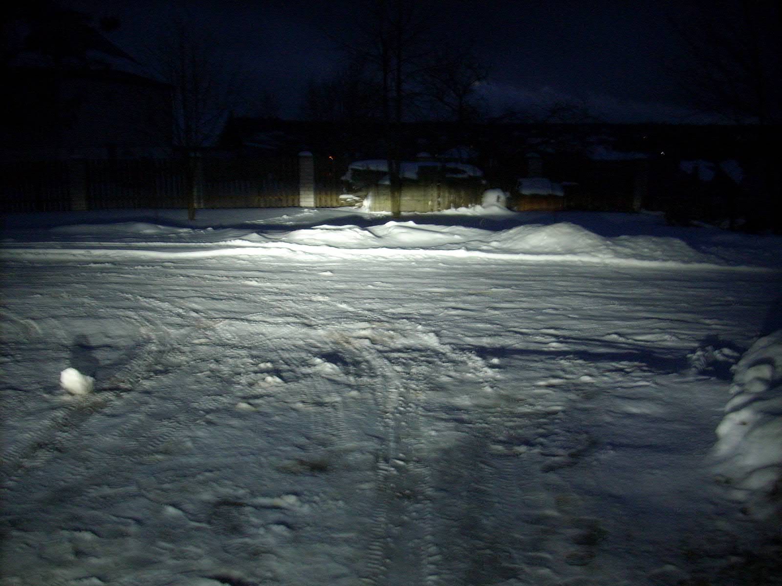

Дальность света на этапе "берёзка" оказалась всего 20 метров. У ПТФ результат оказался ещё скромнее, 4-5 метров. Ай-да БМВ, ну не дебилы ли, сговнячат любую технологию.
