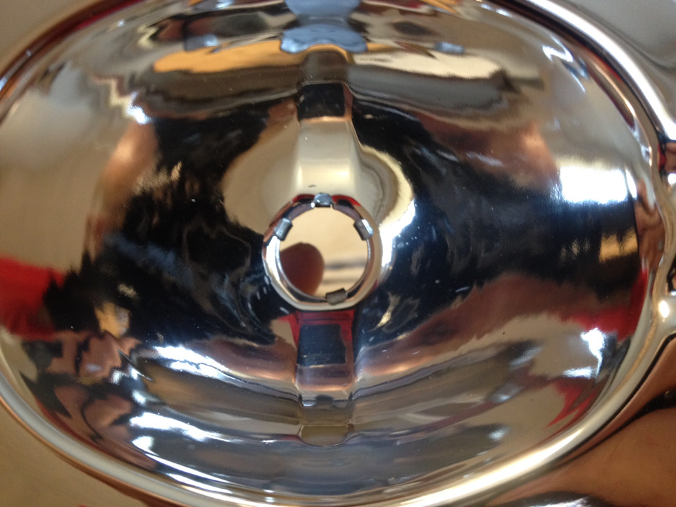

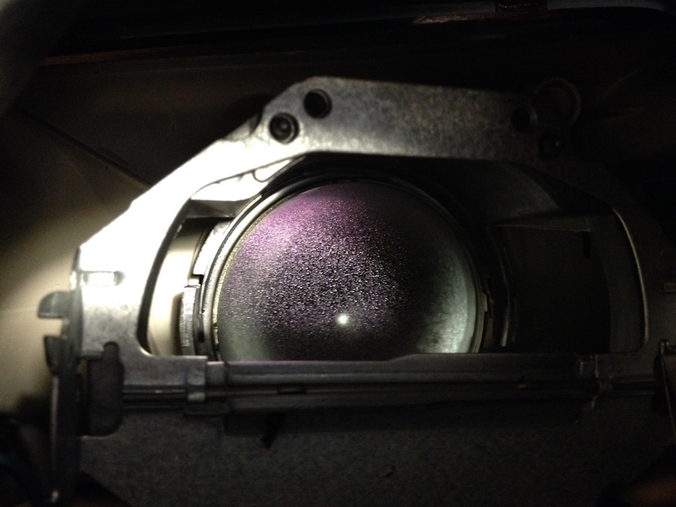

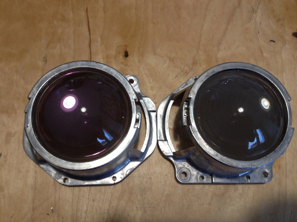

После установки NB, настройке света и рекомендаций по моим фарам:
смотреть отражатели и линзы, нету четкой границы света.

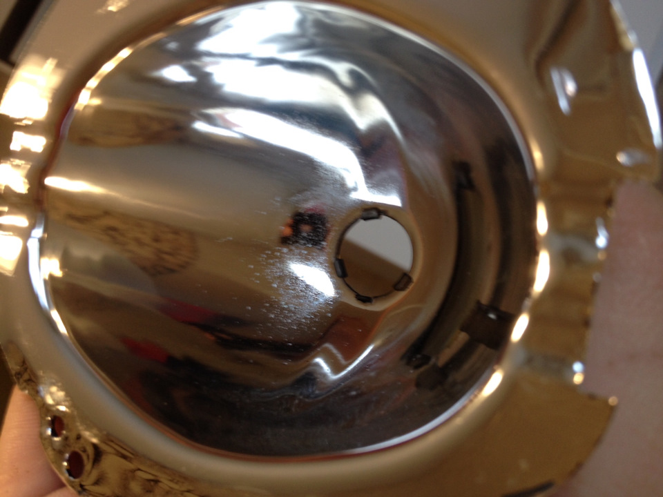

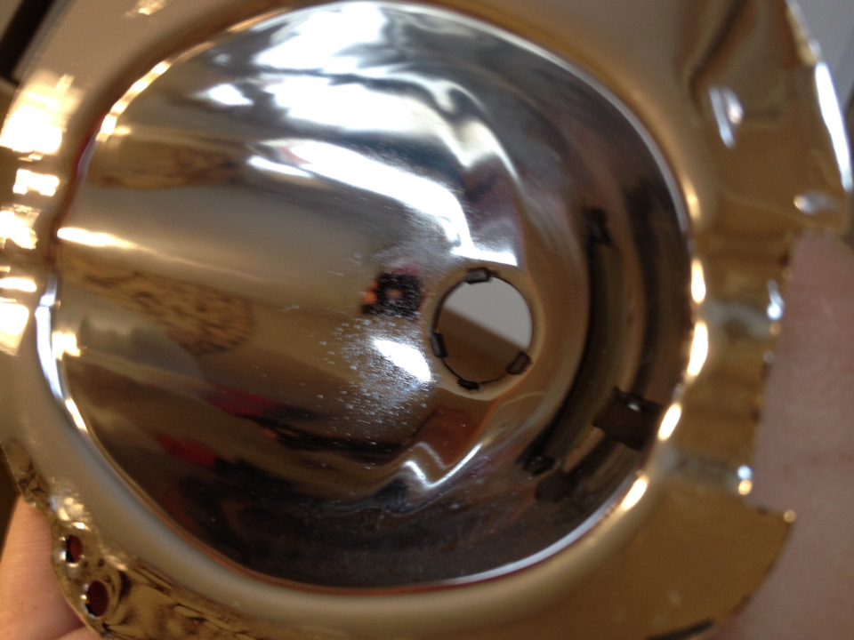

Машина ауди Б5 рестайлинг, лично опробовано линзы можно достать без разбора фар, но разбором самой линзы внутри фары.
Вот такую я линзу увидел.
Вот такой отражатель

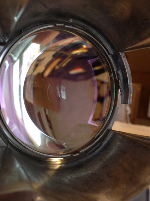

Линза с Б5 отдавала фиолетовым.
Во второй фаре отражатель более матовый был.
Слева Б5, справа Б6
Звонок Юрию. - Это так надо или нет? фиолетовый оттенок? - Нет. Должна быть без каких-либо оттенков.
Спасибо за удаленную консультацию!

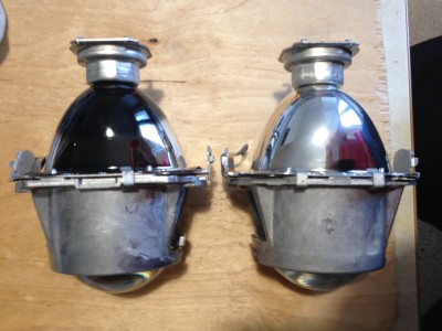

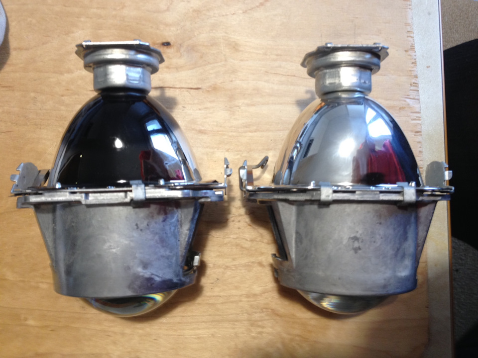

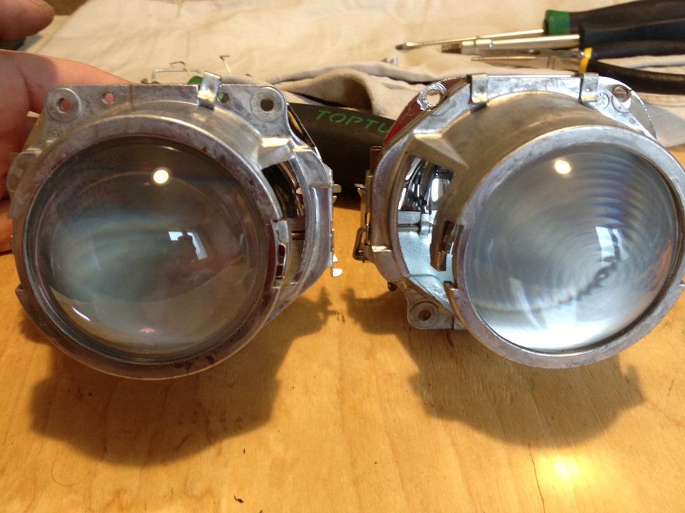

Сняв линзы они мне напомнили обычные монолинзы с а4 б6. Сравнение:
Попытался зафоткать внешнюю сторону
Отражатель с Б6 тоже был получше:
Собрать обратно линзу в б5 это я вам скажу то еще дело. Но пришла такая мысль, на плоскую толстую намагниченную отвертку отвертку крепится скоба и действуем:
Отражатель с Б6

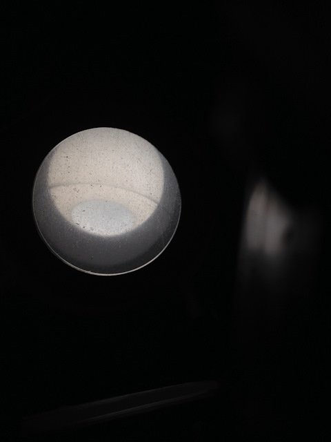

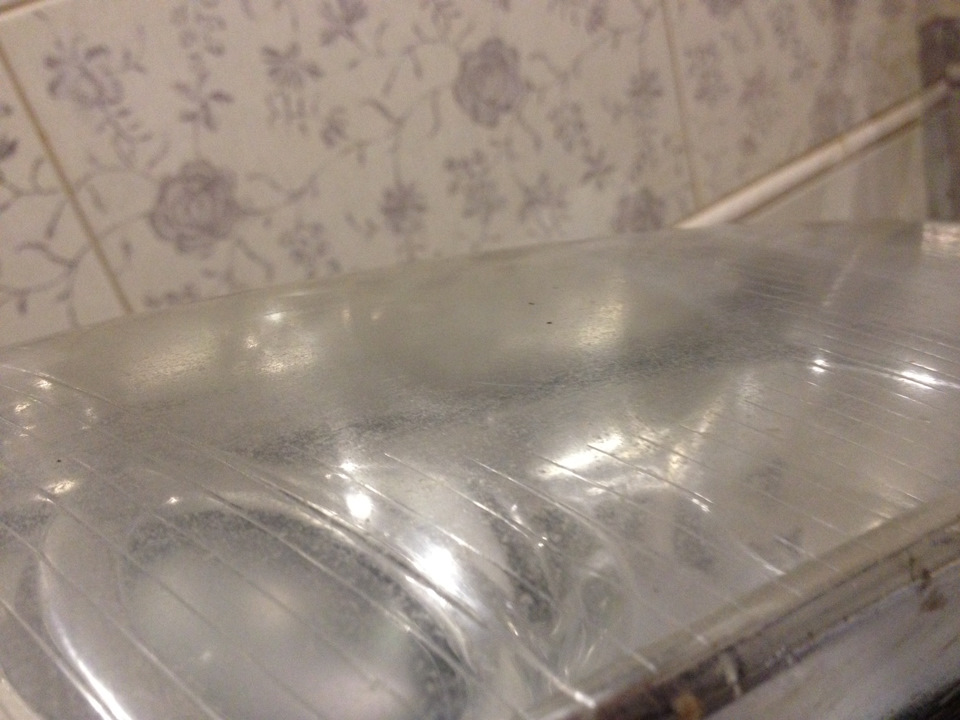

Попытался протереть стекло фары изнутри, но никакой копоти там не обнаружил. Но на просвет видно, сколько преграды свету, поэтому очевидно нужна полировка.
Скоба прилипла, так проще собирать
Преграда для света, лампы почти не видно :)

Твои стёкла необходимо подвергнуть "глубокой" полировке с помощью эксцентриковой шлифмашинки и наждачки 180-220 зернистости. В ручную не получится, надо снимать толстый слой. Я с полировкой пока не помогу - сломалась машинка. Но по телефону дам необходимую информацию.
