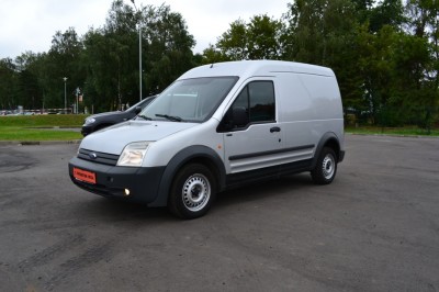

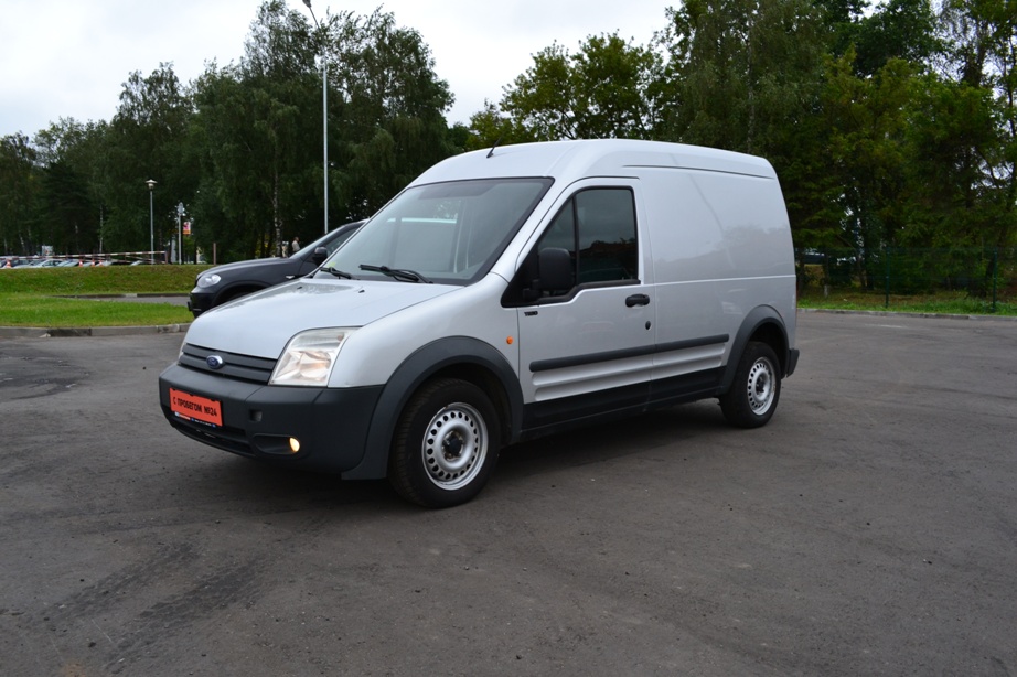

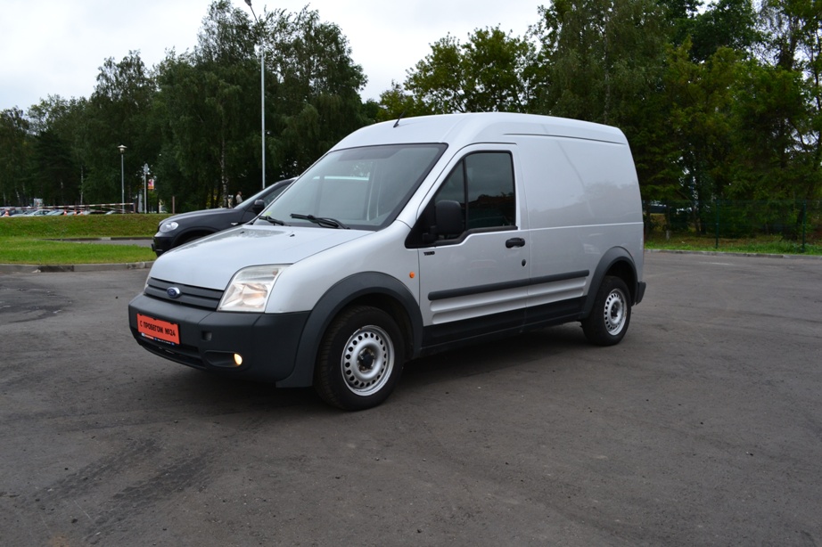

На днях возникла необходимость в ремонте фар вот в этом прекрасном автомобиле перед тем, как продать его счастливому покупателю.
Если в 2-х словах, то левая фара светила прямо под колеса, правая также непонятно куда, плюс при включении света скрипел моторчик корректора. Машину пригнал Юрию в понедельник вечером. Пока ехал, 5 раз перекрестился, так как света не было вообще. В результате ремонта Юрий заменил лампочки в фарах, провел глубокую полировку, отремонтировал левую фару (туда уже лазили: болтался отражатель, фара была паяна, не хватало куска пластика и т.д.), разобрался с корректором. Честно говоря, я даже не узнал фары на этом автомобиле. Предполагаю, что свет будет значительно лучшим.
