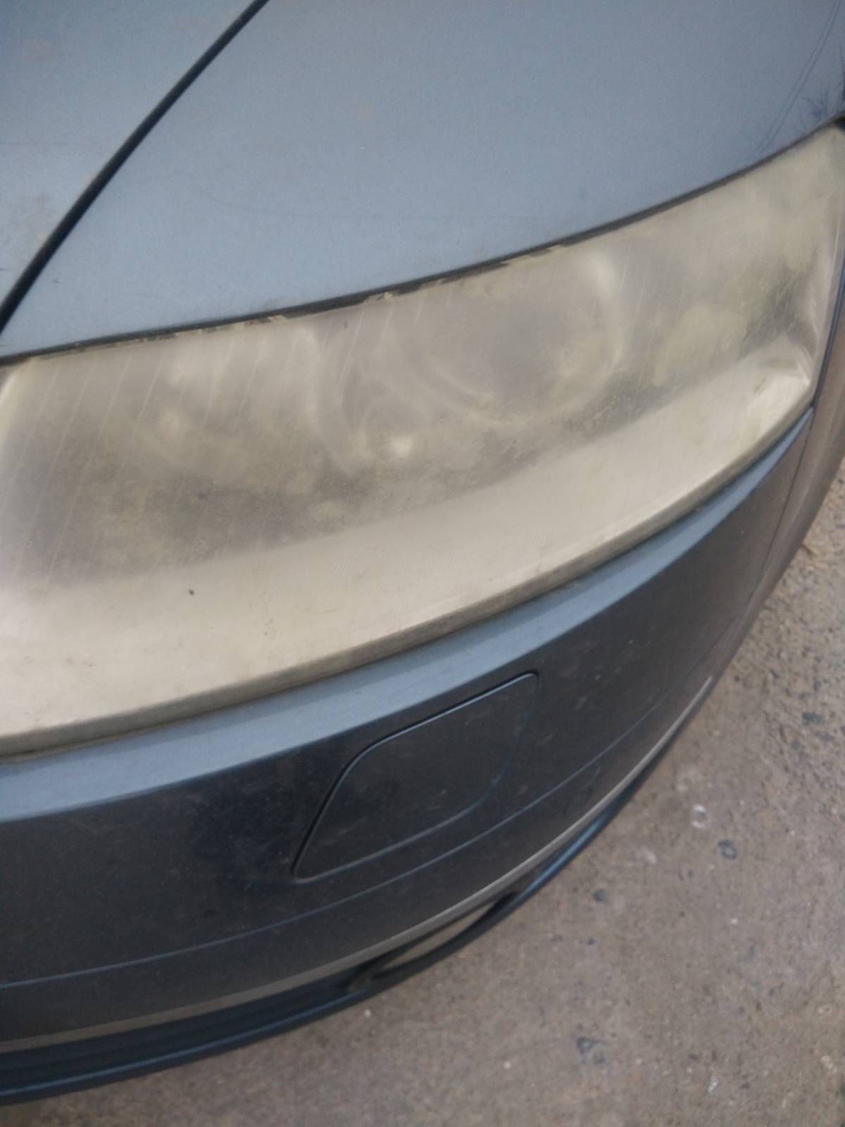

stolyk, а сколько стоит восстановление отражателей? И что по времени занимает? Хочу по весне в свои залезть, посмотреть что там и как.
Сообщение stolyk » 05 янв 2018, 13:40
alejandro82 писал(а):Источник цитаты сколько стоит восстановление отражателей?
15-25 долл за штуку. Вроде как цена на вакуумное напыление пошла вниз. Более точный ответ можно получить в мастерской по напылению.
Вопрос лишь в том , стоит ли оно тоrо ?
Сообщение alejandro82 » 05 янв 2018, 13:44
stolyk, а по времени что?
Сегодня где то попадалась информация про 20 рублей за один отражатель. Не знаю каким способом.
Сообщение stolyk » 05 янв 2018, 13:52
alejandro82 писал(а):Источник цитаты а по времени что?
Вопрос точно не ко мне.
В кризис народ дорвался до оборудования на заводах и лабораториях , напыляют все кому не лень.
Действительно предложений мноrо , за качество никто себя в rруди не бьёт. :pardon:

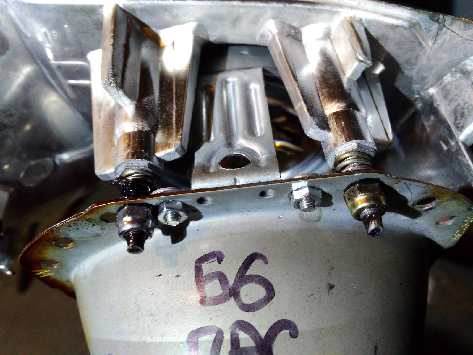

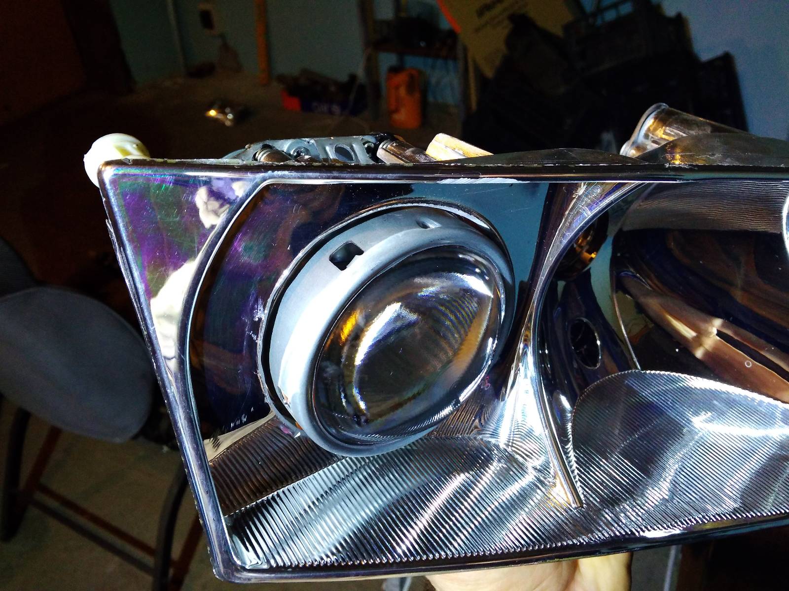

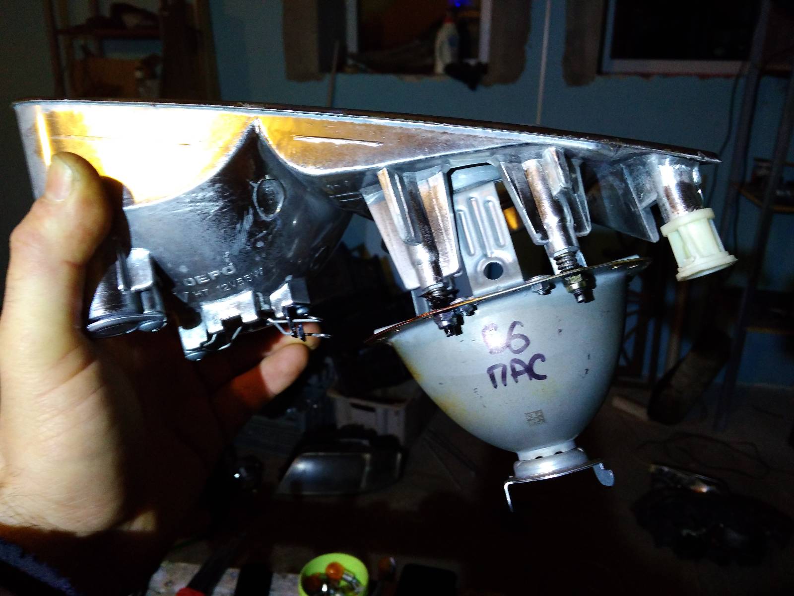

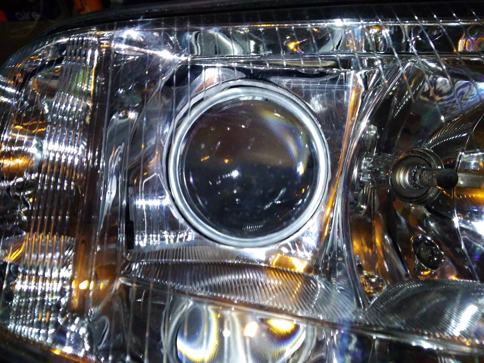

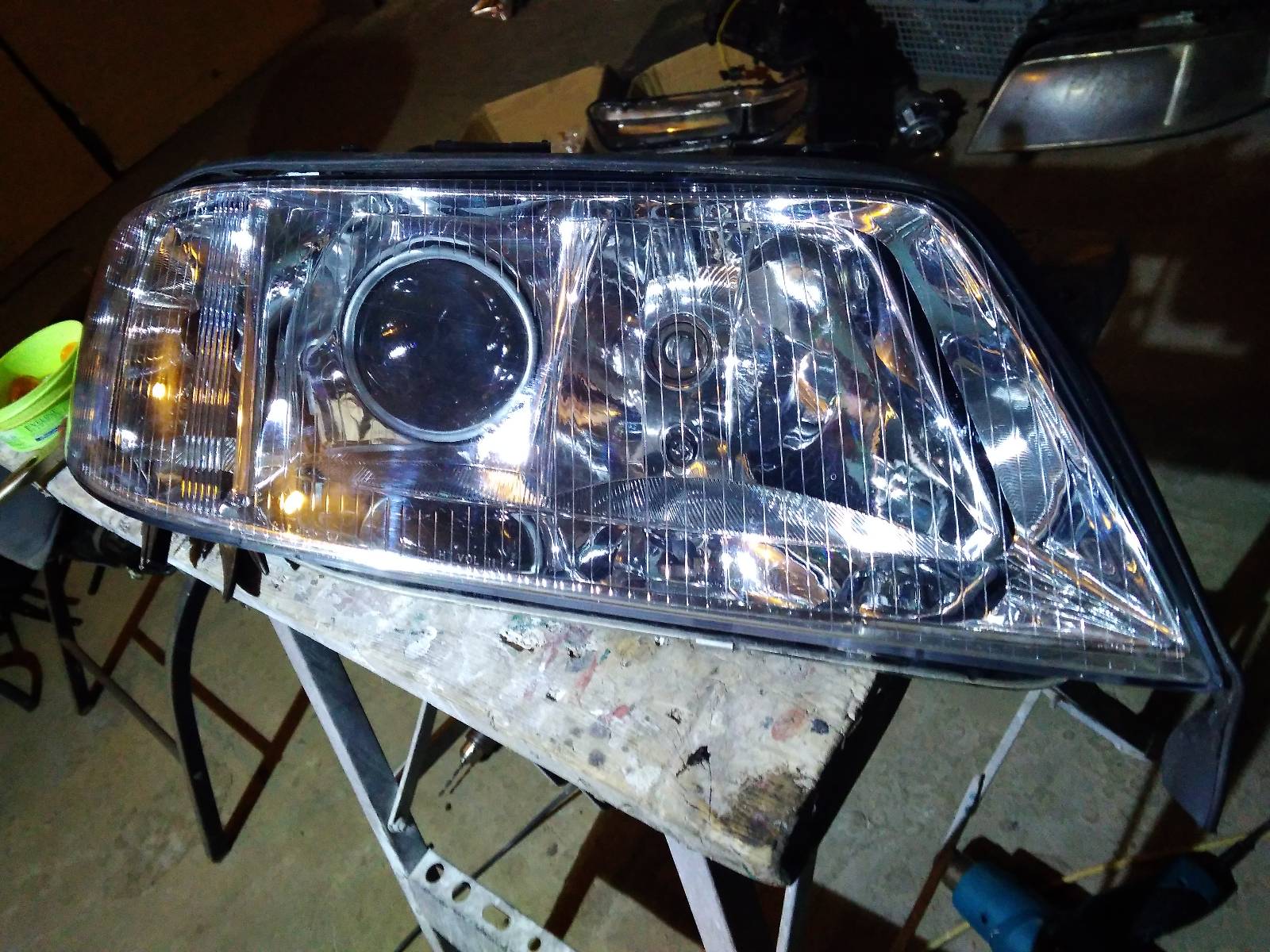

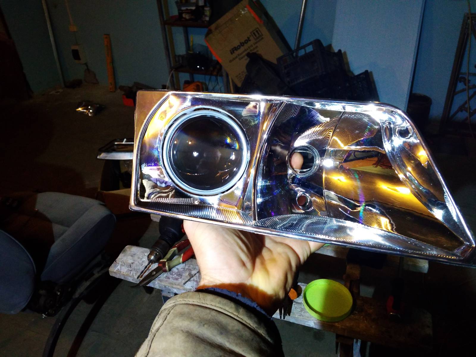

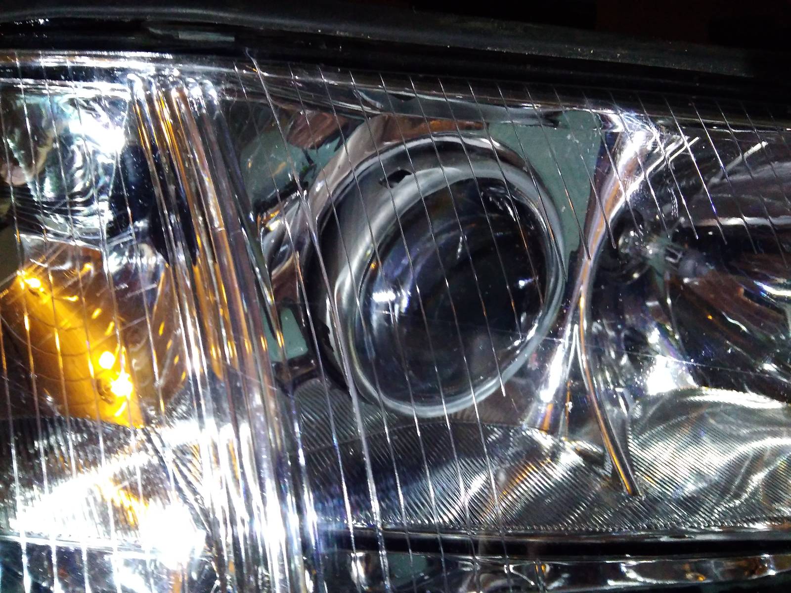

Полная переделка фары от А6С5 1998 rода -замена линзованноrо модуля на более производительный.
Комментарии добавлю позже.
