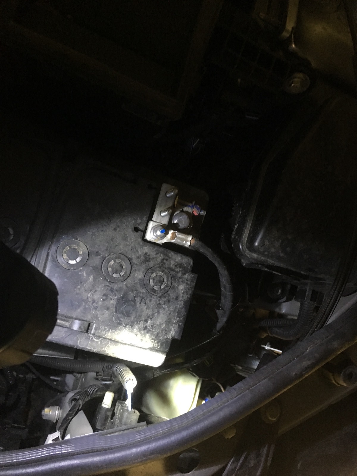

Новый пациент - рено сандеро степвей II. 2017 год. Куплен новым в салоне в минске. То что сает плох я видел еще, когда забирал. Обратил внимание на это дилера. На что получил ответ - с завода все опупенски! Вы придираетесь. Мы свет проверили, все ок. Но тогда я еще не был знаком с Юрием и возразить особо было нечего.
Сегодня, когда забрал у тестя машину для прохождения ТО, понял что свет - говно! Терпение было лопнуто :x
К счастью, правильные лампы Н7 давно уже заготовил.
Замена их в степвей то еще удовольствие, но вроде справился.
Диагностика: правая светила ничо. Но в лес. Левая - ахтунг полный. Сильно сильно влево и, ессесно, сильно сильно вниз, иначе слепит.
Все это безобразие было быстро исправлено! И таки знаете шо? Шикарный свет получился. Ехать очень комфортно. Туман не страшен, дальний не нужен :crazy:

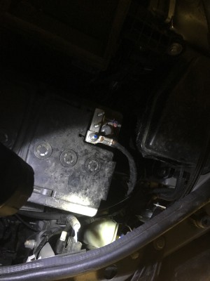

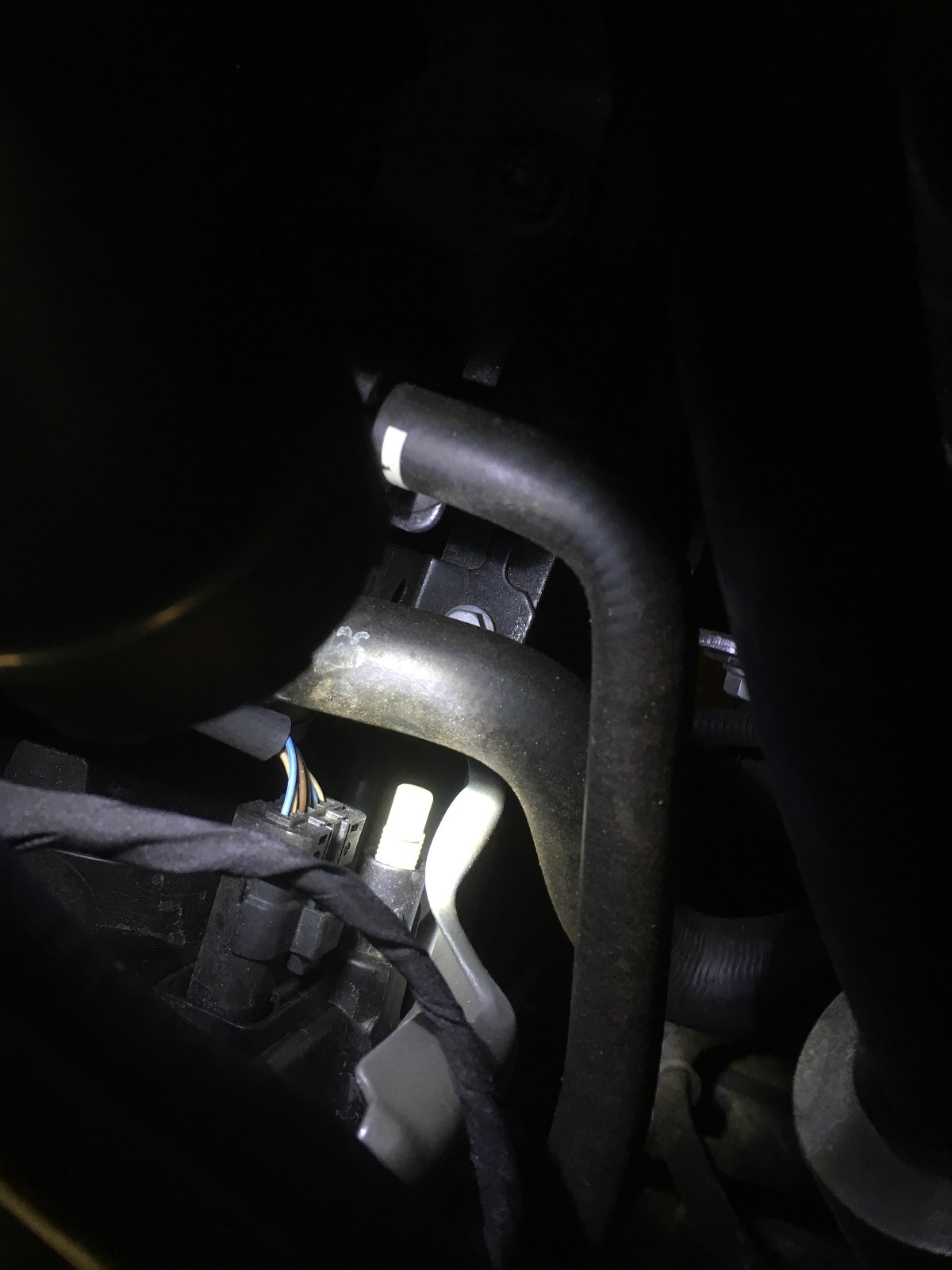

А еще я сфоткал адский вариант регулировкт фар :D рено приколисты.

Вон те белые шестиграннички в глубине по локоть и параллельные земле - это они. Регулировка по право-лево.
Отправлено спустя 2 минуты 33 секунды:
antoxa_lp, ой мама. Увидел :) это как в морде "чужого" еще один чужой :)
А если серьезно - то америкос. Омывайки ставят даже на галоген. Хз, какая родная из них.
