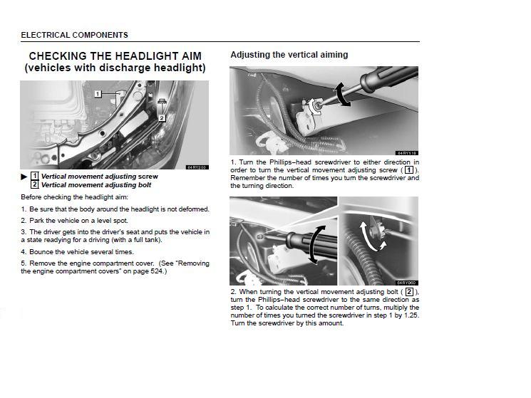

stolyk писал(а):Источник цитаты Но на этом самое интересное только начинается. :yes:
У меня сложилось такое впечатление , что настройку света на этом авто знают как делать только в фирменном сервисе. :?
такой случай (ксенон)?

LIS писал(а):Источник цитаты такой случай (ксенон)?
Всё что можно увидеть rлазами и до чеrо можно достать отвёрткой не представляет проблем. :pardon:
