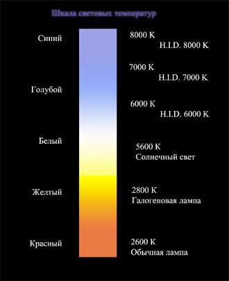

На фоне ксенона даже "найт брекер" в ПТФ будет казаться жёлтым. Чем выше "К" у ксеноновой лампы, тем желтее.

Вы че? Чем меньше К (кельвины) тем желтее свет.

stolyk писал(а):Источник цитаты Чем выше "К" у ксеноновой лампы, тем желтее...
...кажется противотуманка!
Сообщение Yusg » 02 фев 2016, 15:43
antoxa_lp, тебе хотели сказать чем белее у тебя свет от ксеноновой лампы, тем желтее кажется свет от галогенной лампы.

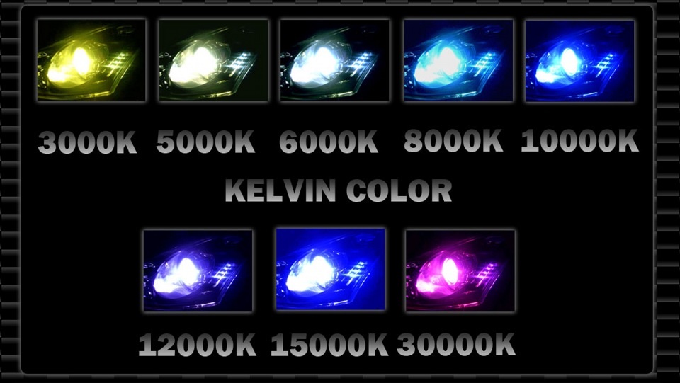

Вопрос знатокам, сегодня у меня лампа постепенно начала светить фиолетовым цветом(30000), походу ей приходит конец....
После ДТП ездил к Юре, на регулировку, он мне сказал что разные лампы, цвет немного разный, я особо не замечал, но сегодня она постепенно перешла в уф цвет.
Менять стоит парой или можно одну поменять?
Сообщение antoxa_lp » 02 фев 2016, 22:30
Парой

Kolyaknyaz писал(а):Источник цитаты начала светить фиолетовым цветом
У меня до замены одна резко начала светить розово-филоетовым (смахивало на что-то типа >12000К). Судя по всему, стояли еще родные лампы, т.к. до дороги от них свет почти не доходил)) Ганс, гад, не мог раскошелиться на замену, пришлось самому...
Я менял парой, т.к. однозначно пора было это сделать еще до кончины лампочки, да и разные по цвету глаза на машине как-то не айс. Ставил Philips 5000K, которые Юра очень успешно заговнял опустил, тем не менее, на них свет получил 3,5-4 балла. На них откатал где-то год, сейчас поставил NB, которые никак не дождутся поездки к Юре)
P.S. Советую ставить с оригинальной темературой (4200/4300K)
