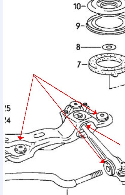

Такая проблема. При достаточно резком торможении, повороте, ямки, лежачие полицейские происходит одиночный удар, как молотком в днище.
Если всё это делать плавно, медленнее то удара не происходит. Машина ауди 100 86г

Сообщение Юра 80 » 20 июн 2016, 21:27
люфтуют пальцы? Скоба? Разбирать-смотреть, мне кажется.
А может и не в тормозах дело. Резинки какие-кончились совсем в подвеске.

болты на колёсах в норме. сперва заметил удар когда достаточно резко трогался с места, были разбиты подушки на коробке в хлам, поменял, но стук не пропал.

Сообщение Юра 80 » 21 июн 2016, 09:18
Подушки двигателя, подрамника, моста заднего и пр

Сообщение DIA » 21 июн 2016, 10:11
Юра 80 писал(а):Источник цитаты Подушки двигателя, подрамника, моста заднего и пр
:plusviens: начал бы вот с красных стрелок.
