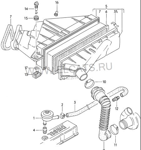

Еще вопрсики вдогонку:как управляется турбинка в этом авто(в моем висит только пустой картридж с горячей улиткой),и куда выходит патрубок вентиляции картера(если можно фото или схемку)Заранее спасибо клубни!!!

Спасибо!Только еще не понятно-от верхней диафрагмы ТНВД(как я понял добавляет топливо пропорционально наддуву)идет тонкий шланг(трубка),а на впускном коллекторе сзади есть отвод под нее-в этом и вопрос,туда ли эта трубка ставится,или эта цепь должна идти как-то через турбину?И если можно,схемку вентиляции картера(там все переколхозили в обход турбины,а хотелось бы как-то поближе к оригиналу сделать)

Ни себе фига!!!У меня половина отсуствует!Интересует назначение элементов 3,18,19 и 15 на нижней схеме
