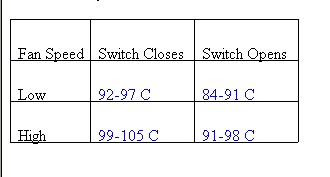

Температура двигателя.... Подскажите пожалуйста, какая температура должна быть у моей сотки....Поменял полностью систему охлаждения. Бачок, крышку бочка, радиатор, термостат, антифриз, два датчика ( на вентилятор и ОЖ), промыл полностью систему охлажления какой то гадостью маноловской....
И :| значит для промывки двигателя нужно было включить машину на 20 мин. поработать на холстом ходу.....Мне ненравится одно, что вентилятор включается в районе 100-102 градусов...Это же не правильно.....Кто чего посоветует?

У меня тоже вентилятор врубается 102-105 ,по книге термостат полностью открывается при 102 градусов .
Сообщение parovoz » 19 окт 2012, 09:07
Температура открытия термостата для 2,3 составляет 87 градусов, датчик 97/110 градусов.

первая скорость вентилятора у меня срабатывает на 95-98 градусах, а вторая скорость после сотни..

Вот данные по включению/выключению карлсонов на AUDI 90 тех лет при двухскоростной системе.

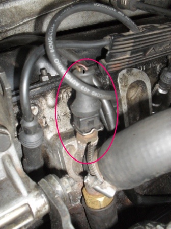

Что это за датчик ...И за что он отвечает ?

Сообщение igor33 » 27 окт 2012, 21:22
Температура мотора для мозгов.

Сообщение igor33 » 28 окт 2012, 10:36
Истина в том, что за стрелку отвечает нижний датчик.

Сообщение Mig » 28 окт 2012, 18:52
В нижний датчик встроено два датчика. Один отвечает за загорание на панели при достижении критической температуры охлаждающей жидкости, второй за показания на панели приборов. Датчик показометра частенько начинает врать и затем полностью пропадают показания. На работе двигателя это никак не сказывается.

Рабочая температура двигателя 92-98 градусов. Температура срабатывания вентилятора 100 градусов. У тебя все работает в норме. Это дело контролируют датчики и термостат. Термостат должен начинать открываться на той температуре, которая указана на нем самим(!), и полностью закрыться тоже именно при этой температуре. И ни как иначе. Заканчивает открываться и начинает снова закрываться при температуре 98-100 градусов. При 100 срабатывает вентилятор. Это для пятицилиндровых моторов от Ауди. Для других не знаю. :smile:
