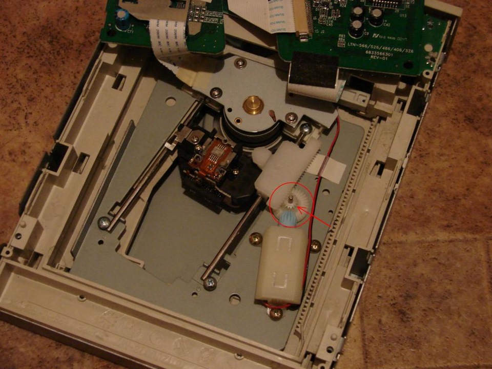

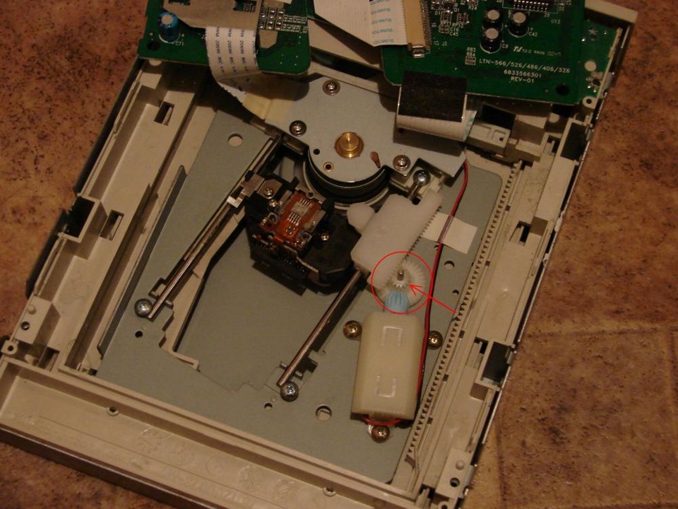

В компе с дисковода можно взять и доработать шестерёнку, это если руки от куда надо растут ;)
