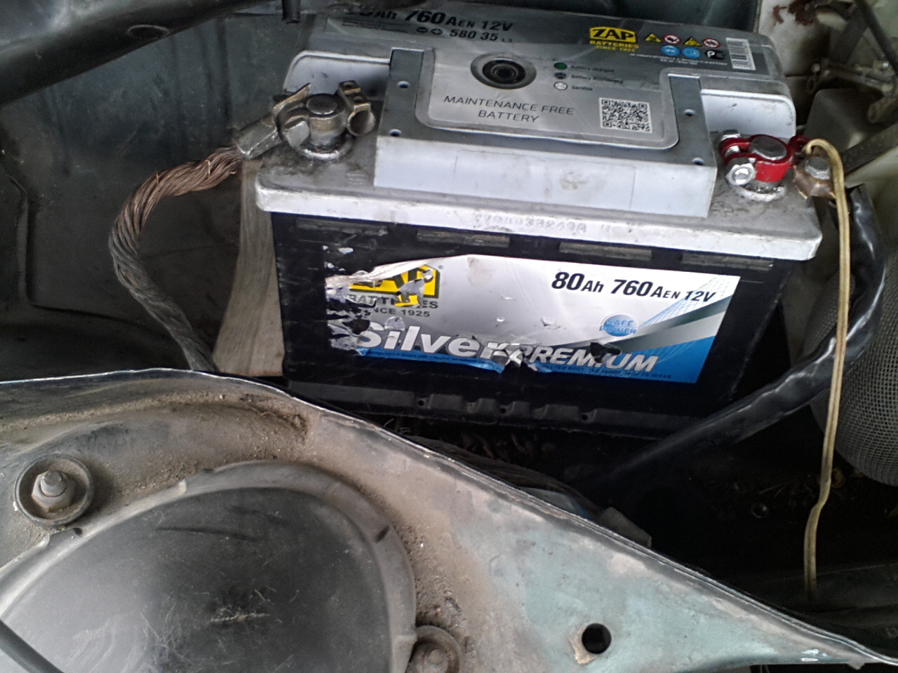

Сообщение kuklal » 06 июл 2016, 08:36
:pardon:
Отправлено спустя 1 минуту 59 секунды:
Вот фото
Отправлено спустя 18 секунды:
По другому подлезть никак не могу

Ай, таких и у нас хватает, это снято задней камерой смартфона. Включите переднюю камеру и еще раз попробуйте сфотографировать.

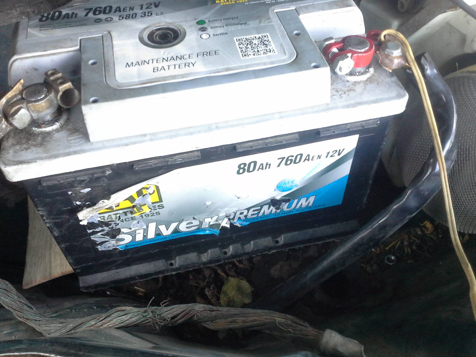

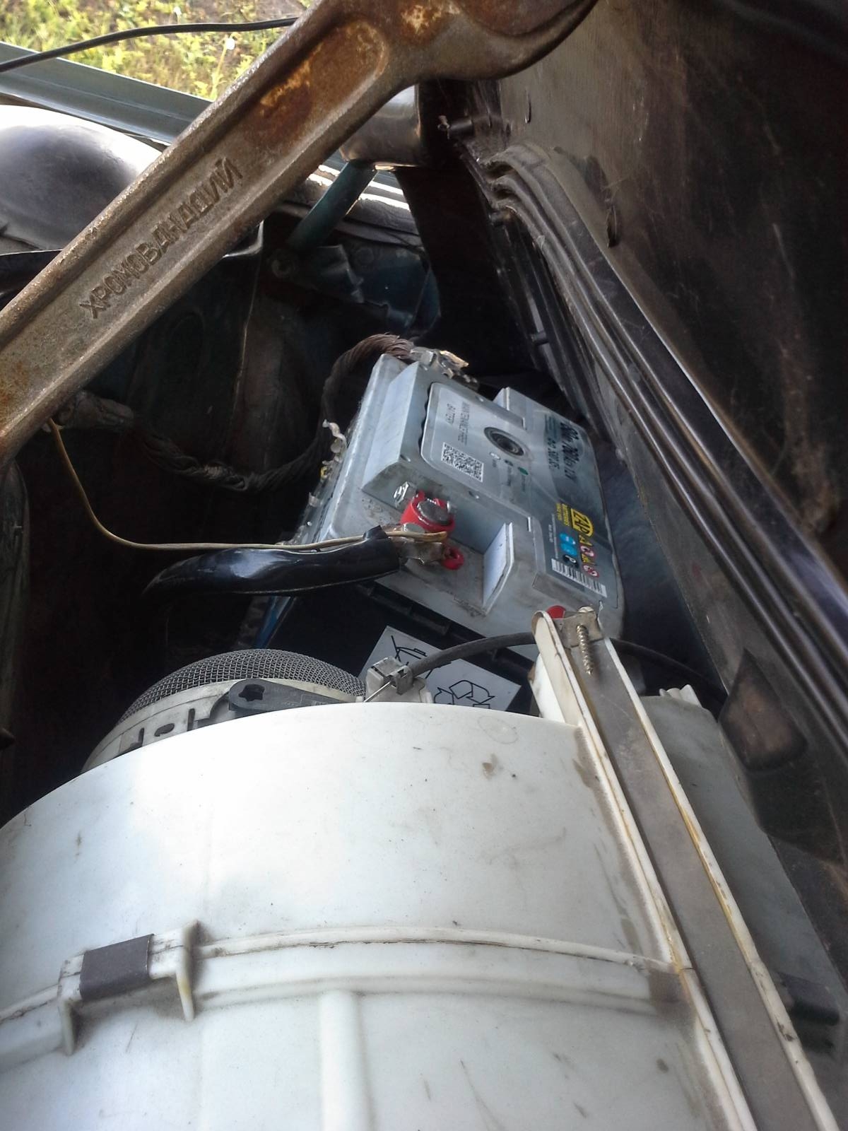

Вот передней камерой

Ток утечки измерять нужно, а не аккум селфить

на фото ключ хороший, как раз для ремонта :stars:

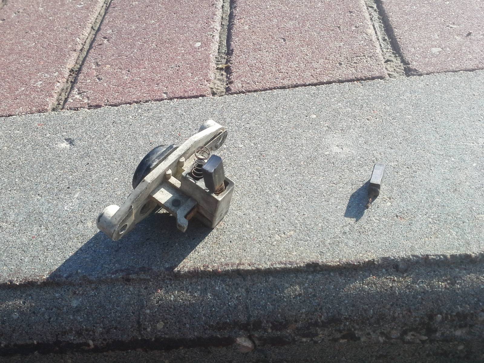

а на втором фото почему щетка вырвана ?

ключем подперла пластмассу что бы сфоткать, попросили фото и выслала фото, я думала может по фото хоть провода видны от аккумика может уже даже по фото было бы видно что клемы плохие или провода или еще что.

что за щетка?
Отправлено спустя 4 минуты 41 секунды:
а из шоколадки? это вчера достали старую шоколадку и вывалилась щетка одна.
Отправлено спустя 17 секунды:
поставили новую шоколадку

Если шоколадку заменили - надо надо наблюдать.
Скорей всего все норм будет.
Но напряжение измерить на холостых не помешает. И ток утечки, с сигналкой и без

kuklal писал(а):Источник цитаты По другому подлезть никак не могу
Минусовой провод какой-то "уставший" уже (с повреждениями)... в идеале его надо заменить...

ЗЫ: плюсовой провод не греется?
