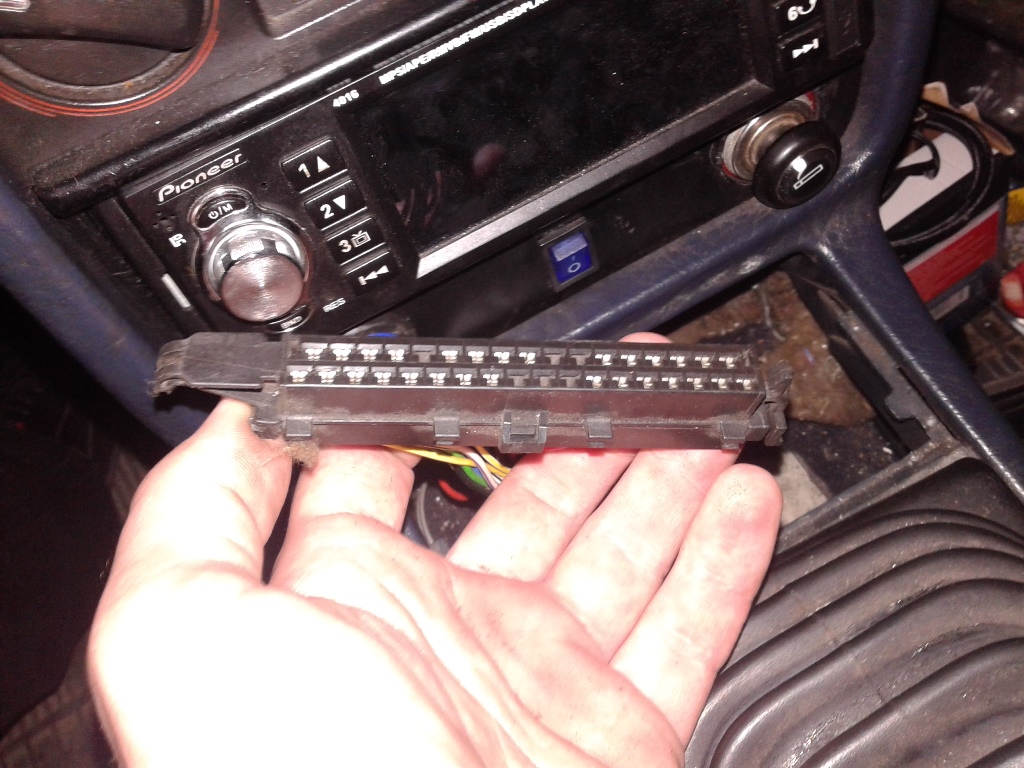

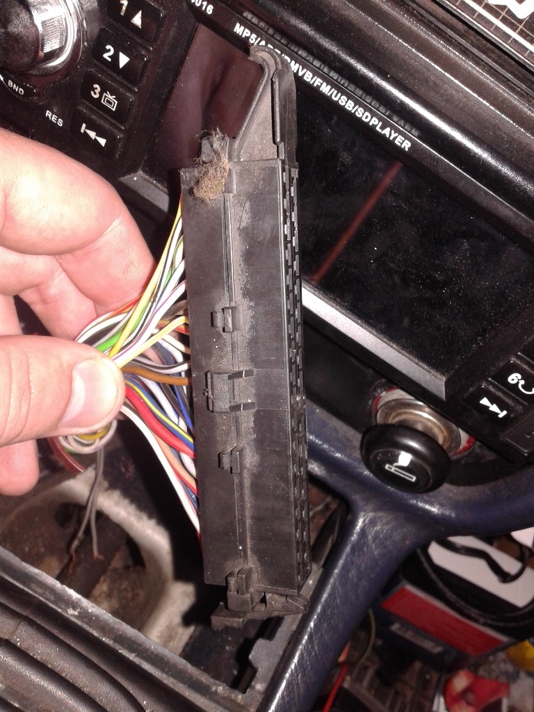

помогите разобраться. машина ауди 100 c3 двигатель wc 2.1 k-jet. 1982г.в. на моем щитке приборов горит только пару лампочек, но по центру приборки есть лампочки которые подсвечиваются через линзы(но у меня они не горят), сюда подходят 2 фишки,провода от которых уходят к длинной фишке за барадой, так же заметил что провода с многих датчиков тоже идут к этой фишке. получается что должен быть какой то блок. если кто то владеет информацией по этому блоку, прошу помочь.
сюда приходят провода с фишек и некоторых датчиков
здесь находятся лампочки

Сообщение томи » 05 июл 2016, 19:31
Насколько я понимаю приборка с БСК вместо конрольных ламп, значит под бородой его блок https://72.img.avito.st/640x480/1804801772.jpg

Сообщение Maks3214 » 05 июл 2016, 23:27
спасибо. Буду искать

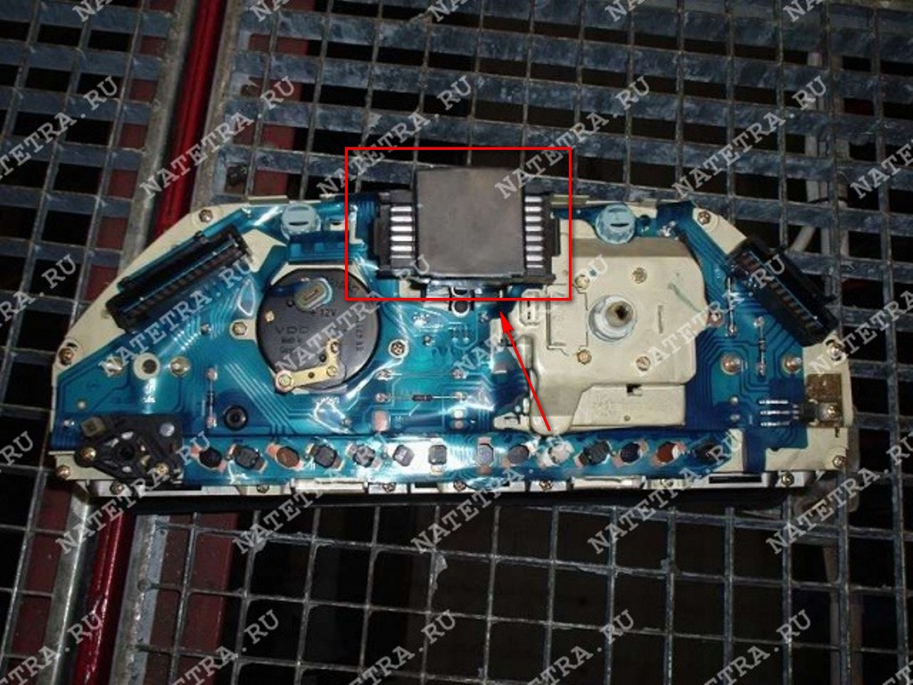

кто мне подскажет ( поможет ) , как оживить тахометр ? значит так. ауди 100 с3 1989 г.в. стоял 2,2 бензин с акпп. впоследствии поставили 2,0 D c 5 МКПП коробкой U2. не работает тахометр. на сколько понимаю, надо в панель видимо ставить тахометр от дизеля, да и в плате что-то делать ?! или как ?

Сообщение томи » 21 авг 2016, 09:54
kzyl1972 писал(а):Источник цитаты надо в панель видимо ставить тахометр от дизеля
Простой заменой тахометра ничего не решишь. По хорошему нужна вся плата. Довольно редкая штука эта приборка для дизеля с тахом :wink: , но у нас на разборке видел одну.
kzyl1972 писал(а):Источник цитаты да и в плате что-то делать ?!
Где то встречал что кто то перепаивал какие то там контроллеры и перемычки.....
