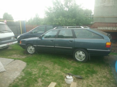

Приветствую всех. Точно знаю, что меняют. Нашёл человека, который устанавливает готовые комплекты. Но цена не радует: 435 за з/ч и 100 за установку. Вроде как ещё вазовский январь устанавливают. Может знатоки и поломастеры в курсе этой темы? Хочу помочь сыну довести машину до ума, т.к. во всём остальном она огонь. 2,3 NF

AUTOBAT, книга поможет с настройкой? Возможно, но там уже побывали кривые ручки, в багажнике нашёл регулятор давления, явно полазили, когда начались проблемы. Машина долго стояла, но завелась без проблем. Удивительно сохранившийся экземпляр. Не откажусь и от чтения, всё может быть, но пока настроен на замену на электронное. Говорят, что это не сложно, но сам пока не готов взяться.

А я, всё-таки, нашёл этого человека в Минске. Всё сделали, пришлось несколько раз на настройку съездить. Теперь до 10л. в городе и возможность менять параметры с компа.
