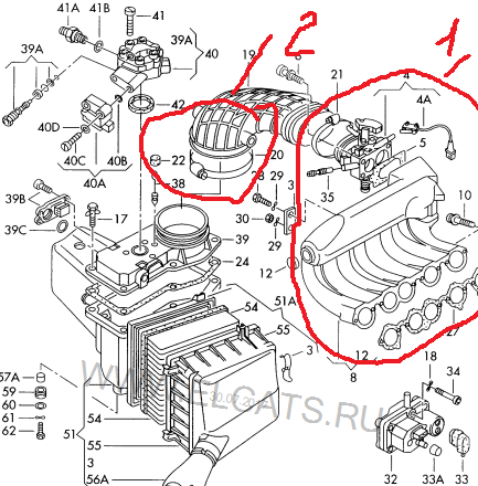

Плохо заводится
Добрый день, землячки!!!
Прошу помощи знающих людей, т.к. сам разбираюсь плохо.
Начну с самого начала.
Месяц назад загудел бензонасос. Он и раньше подвывал, но это было, когда заканчивалось топливо.
А в этот раз он конкретно загудел. Машина начала дергаться в дороге. Залез в бензобак, а там грязи ведро. Вернее не грязи, а мелкой-мелкой блестящей стружки, похожей на отслоившееся покрытие, ну, например, хрома. Сразу не придал этому значения, подумал: машина 1984г., мало ли грязи могло накопиться при плохом качестве бензина. Почистил бензобак, водрузил обратно бензонасос и поехал. Дня 3 покатался нормально, на четвертый опять загудел насос. Залезаю в бак, а там снова эта стружка!!! Думаю, ну все, капец бензонасосу. Так и оказалось: с внутренних частей насоса начал отходить слой покрытия ( то ли хрома, то ли еще чего).
Решил заменить насос. Вместе с насосом решено было поменять резинки форсунок, т.к. на патрубке впускного тракта уже начали появляться мокрые пятна бензина с маслом.
Новый насос поставил без проблем. А в остальном получился геммор. Много геммора.
Форсунки выдернуть не удалось. Они плотно сидели в то ли керамических, то ли в пластиковых рубашках. Пришлось снимать патрубок впускного тракта (см.рис. поз.1). При этом с корпуса дроссельной заслонки приподнялся кожух (см.рис. поз.2), который я позднее вернул на место.
Закончилось все тем, что после установки форсунок и всего, что было снято на свои места, машина не заводится.
Стартер работает, бензонасос качает (во всяком случае, я слышу как он гудит и стрелка указателя топлива ползет вниз, что говорит о том, что топливо откачивается и возвращается в бак через обратку. Подскажите, что это может быть? С чего начать???

- Юра 80
- Сообщений: 20895
- Темы: 423
Плохо заводится
А на форсунках провода прицеплены?
Если есть бензин и искра - должна заводиться.

Плохо заводится
Юра 80 писал(а):Источник цитаты А на форсунках провода прицеплены?
Добрый день. Форсунки без проводов. Механические.
Вчера снял фильтр, чтобы посмотреть, доходит до него бензин или нет. Стартером секунд 15 крутил, но бензин из напорной магистрали так и не пошел. Хотя до этого, я напрямую подключал насос через аккумулятор и он прогнал бензином всю систему, т.к. бензин через обратку в бак полился.
Что это, получается на бензонасос не приходит питание? Но я ж четко слышу, что он гудит, когда я стартером кручу...
- Юра 80
- Сообщений: 20895
- Темы: 423
Плохо заводится
rowbic писал(а):Источник цитаты бензонасос не приходит питание
Ну питание на бензонасосе вольтметром/лампочкой правильнее посмотреть.
