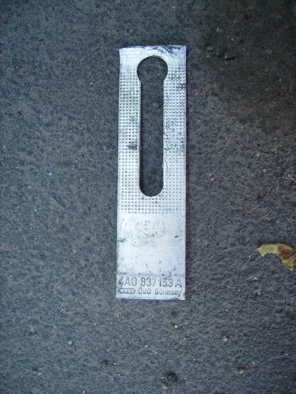

Разбирал дверку, выпала откуда-то такая деталька.. теперь не знаю куда её ставить. :?:
Сообщение Sly » 31 май 2011, 20:10
Zhenya333, это распорная прокладка между скальпом и рамкой двери. Гляди нижние 2 винта, которыми рамка к скальпу прикручиваеться - таких деталек какраз две должно быть :)

Сообщение Zhenya333 » 31 май 2011, 20:17
Sly, Спасибо! Буду пробовать :)
Сообщение Sly » 31 май 2011, 20:37
Zhenya333, в эльзе нашел картинку и кружками отметил где у меня были. Ну и крупно принцип как она вставляеться. А по эльзе типа под всеми четырмя должна быть - хз, не понял, на немецком описание только есть. :unknown:
Сообщение Юра 80 » 31 май 2011, 21:38
Две их обычно (на 8L и B5 во всяком случае) - под нижними болтами - они угол наклона рамки задают
