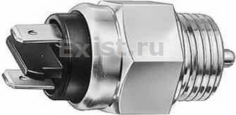

в машинке постоянно горят лампочки заднего хода не важно какая передача включена. может кто сталкивался подскажите пожалуйста.
Сообщение Игорь » 14 янв 2011, 02:37
Первым делом нужно смотреть выключатель (т.н. "лягушка") фонарей заднего хода на предмет постоянного замыкания (например "подгорели") контактов. Выключатель расположен на КПП.

Посмотреть выключатель НЕ СМОГ (т.н. "лягушка") фонарей заднего хода так как она расположена с верху КПП клема для его подключения справой стороны коробки. Клема открутилась без вопросов проследовал по проводу до предпологаемого датчика ни болтика ни гаечки не насчупал. как его снять подскажите плиз

Для начала сними провода с лягушки и посмотри горят ли огни заднего хода, потом соедини эти провода, если огни загорятся во время соединения, то с проводкой всё гуд. Значит выкручивай датчик. Датчик я выкручивал длинной головкой помоему на 24 из набора FORCE. Удачи!

спасибо попробую. клему отсоединял фонари гаснут. так что причина сто пудов вдатчике но к нему подобраться проблема.
