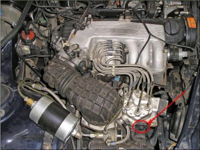

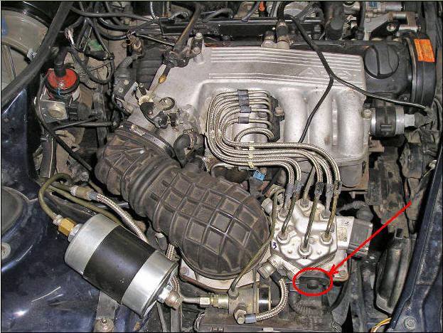

С аналогичной проблемой я боролся больше года. Делал все что только мне ни советовали, не помогало, плавают обороты и все тут. Но в один прекрасный для меня и моей сотки с AARом день, при помощи одного толкового видео из инета, выяснил что виновником всех этих неприятных дел оказался потенциометр напорного диска
Сделал все как показано в видео и машинка подала признаки правильной работы двигателя. А признаки потому, что обороты ХХ были в пределах нормы но все же слегка плавали. Но после замены лямбда зонда все стало в идеале. Ну кто бы мог подумать что, на первый взгляд проверенная на работоспособность мултиметром, лямбда могла очень медленно работать.
Теперь все как надо: отличный холодный старт, прогревочные обороты, отличный стабильный ХХ , разгон стал лучше, ну и все самое лучшее что можно сказать про правильную работу двигателя
Вот ссылки http://www.youtube.com/watch?v=1TPAN5regxE http://www.youtube.com/watch?v=VOVJd7pqQNA

Чтобы не гадать, нужно сначало проверить вольтаж на ПНД. Если он не в норме, то нужно настроить.
Нигде под рулем ничего такого нету, потенциометр не чистится, а вот РХХ - да.
У человека при снятии фишки с РХХ обороты падают, что свидетельсвуют о подсосе воздуха по всему воздушному тракту до РХХ. Что трудно очистителем карбюратора обильно визде попырскать на работающем моторе? Если будет подсос, то обороты резко увеличаться.
И вообще, с ПНД рекомендую связываться в самый последний момент!!!
Добавлено спустя 1 час 3 минуты 2 секунды:
Да, и еще. Если у человека на ПНД напряжение при пережатом шланге (т.е. холостой ход норма) в пределах нормы, то дело не в ПНД.
