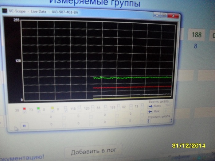

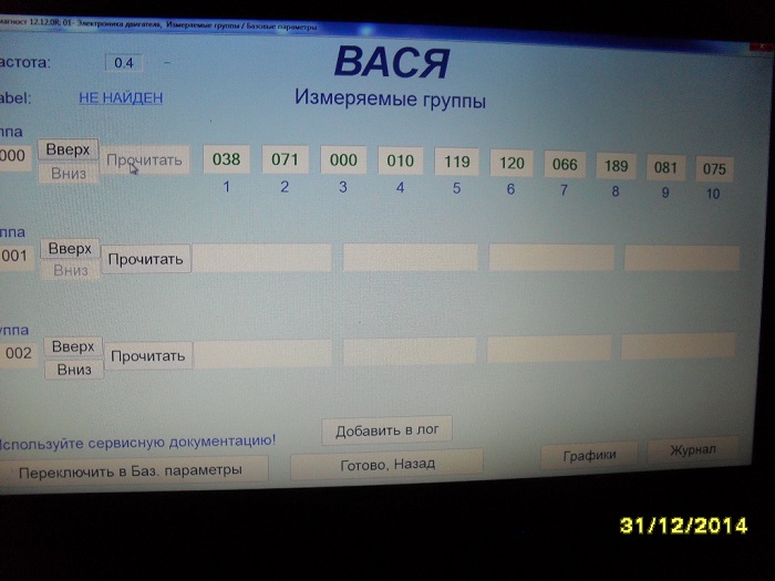

Audi C-3 2.5 TDI 1-T Диагдностика ВАСЕЙ 12.12
Сообщение андрей3214 » 04 янв 2015, 16:35
ВЕХ С НАСТУПАЮЩИМ ГОДОМ .

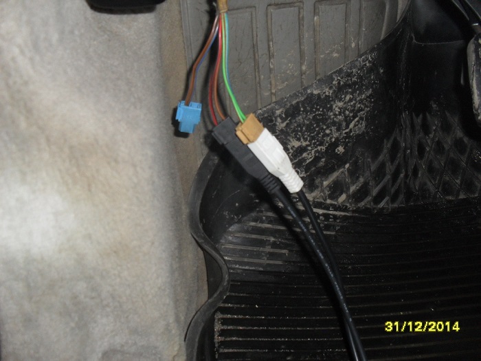

Купил провод с програмой ВАСЯ 12.12 к нему переходник на 2-е фишки . Сам даже не поверил что машина подключится к компу . Но свершилось чудо подключилась. Выбило две ошибки я их стер и они больше не появлялись.
Подключился я только ( не знаю как правильно ) написать .
К одному каналу 000. и показались 10 окошек в них цифры . Что в каждом окошке показывает я знаю .Но не знаю нормально ( правильно или неь)
В вазовые настройки не переходит .Выдает ошибку. И дальше каналы 001. 002 . 003 итд не четает выдает ошибку.
Кто может рассказать какие показания в 000 канале должны быть . И что еще этим шнурком с ней сделать . :D

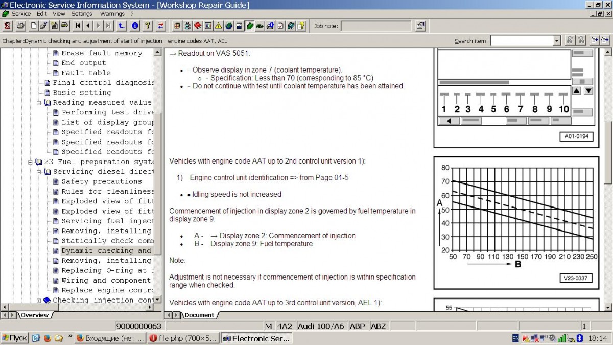

андрей3214 писал(а):Кто может рассказать какие показания
Самое правильное - скачать ELSA и искать там.

chip
Сообщений: 85
Зарегистрирован: 08 апр 2012, 13:20
Авто: Ford
Откуда: Минск-Барановичи
Сообщение chip » 04 янв 2015, 18:21
Завышает ( если зависимость прямая) датчик атмосферного давления 6 окно
Atmospheric pressure (ambient pressure): 117 at approx. 1000 mbar, no specification
Если посмотреть на график впрыска ближайшего младшего родственника AAT,то можно предположить,что момент впрыска ранний...
Но это как-бы не совсем точно,т.к базовых установок нет.
