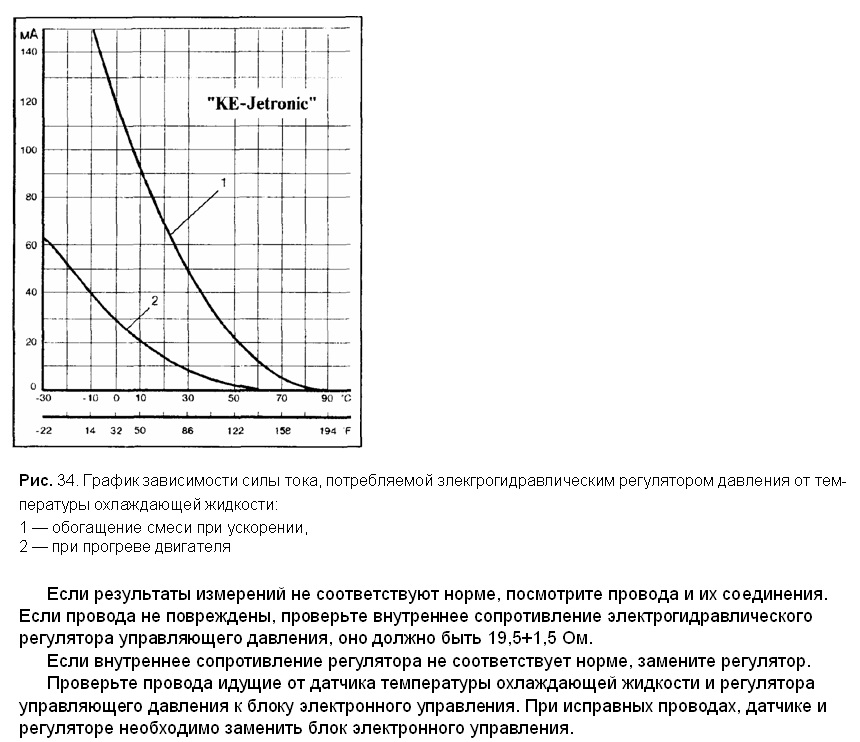

Grecki писал(а):При подаче минуса на коричневый разьем, лампочка загорается, при снятии ни чего не происходит(не моргает, не горит)
Такого быть не должно. Вероятно, коллега Grecki, я вам не смог доходчиво объяснить. Поищите в инете, как почитать ошибки на AAR.
Или, может у вас сам блок дефектный?
Что-то написал, и самому не верится. Но так быть не должно - гдето ошибка.
Хорошо. Пойдем по другому пути. Найдите на "пауке" 2-конт. фишку соленоида ЭГРУД-а, и в его разрыв (но важное условие - прогретый двигатель!!!) подключите амперметр на ток до 200мА. И посмотрите на цифры силы тока, и отпишитесь.

Ток ЭГРД на хх плавает в пределах 0.2-0.25мА

Тоесть на прогретом двигателе ток должен быть равен "0" ?
0.2 мА это не ноль, но близко и температура была не ровно 90 а чуть ниже.

Померял ток ЭГРУД при подключеной лямбде.
Плавает от -2 до -6.5 мА
При подгоне его к нулю винтом регулировки (до+-1-2мА ), движка либо глохнет, либо работает крайне не стабильно.
Напряжение на лямбде плавает от 0.2 до 0.8В
При отключеной лямбде ток ЭГРУД 0.2мА +-0.01
Температура движки 90град.
.И вот ещё
Отсечку топлива можно проверить
По току на ЭГРД. При исправно работающем концевике заслонок, ток на ЭГРД, должен при резком сбросе газа стать на некоторый промежуток времени равным примерно 60 мА, с отрицательным значением.
Так вот и близко такого нет((
