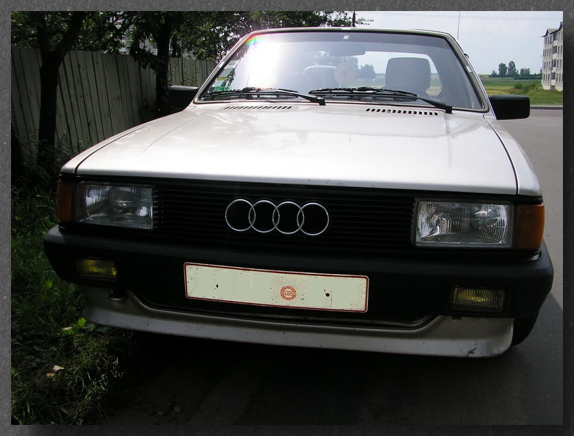

А пока для затравки:
Audi 80 1.8 CD '84
P.S. У меня даже номер мобильного был выбран в связи с этой машиной :)

И даже заводской передний спойлер - коллега PhoeniX, затравка понравилась! :plusviens:

Сообщение PhoeniX » 17 фев 2012, 10:10
О комплектации авто (понимаю, сейчас многие опции - это уже не просто база, а минимально приличная, но вспомните - на то время это было "огого", я об этом не забываю потому и горжусь конкретно этой ласточкой)
1.8 бензин (мотор DS, 90 л.с, карбюраторный, на лючке бензобака - 98-й бензин написано)
передние ПТФ (еще оранжевые, в B3 потом белые ставили)
передний спойлер
велюровый салон
5-ти ступенчатая МКПП
4 подголовника
дополнительный стоп. сигнал
центральный замок
тахометр
литые заводские диски Р13
электрические стеклоподъемники - ВСЕ!
"хром-пакет"
передние увеличенные карманы дверей, "улучшенные ручки дверей" - такие:
фото не мое, для примера
потому как чаще встречаются такие:

PhoeniX писал(а):передние ПТФ (еще оранжевые, в B3 потом белые ставили)
Это, коллега, такая французская мода. Вы присмотритесь как-нить на досуге к фото и картинкам из Парижа, и увидите, что там мордочки машин с не то оранжевыми, не то жёлтыми ПТФ. :)
