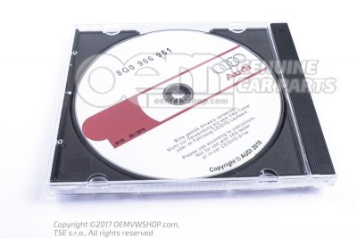

Доступны они были на СД и ДВД дисках-сборниках ( файлы (* .SGO))
( Для примера номера :8Z0 906 961 для AUA, 8T0 906 961B для BBY, CD 8Z0 906 961B
На DVD с обновлением 8G0 906 961 есть файлы прошивки для 1.4 AUA и BBY, а также для 1.6 FSI.)

Удивительно! но для А2 — Диск скачивается(заказывается?) с завода audi, тогда как обновления для других автомобилей доступны онлайн у производителя, они эти обновления неплохо замаскировали…
Онлайн-обновление для A2 отсутствует!

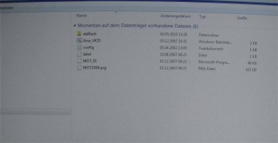

Для обновления необходимо было распаковать нужную версию ПО и записать\сделать отдельный образ диска и далее при помощи оборудования VAS 5051

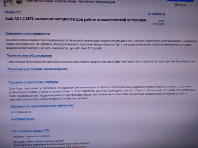

- "Двигатель работает в недостаточном диапазоне оборотов A2 1,4 MPI Дата выпуска: 18.11.2009
Audi Дата 01/2010
Эти изменения, включенные в техническое обслуживание, включены в последнее обновление, а потребление энергии было изменено (они что-то говорят про фары, но я не загружал). Конечно, если у кого-то более низкий уровень обновления, у последнего есть промежуточные, которые были раньше и имеют, например, более высокий индекс, чем ваш в драйвере, поэтому изменения могут быть больше в зависимости от того, что вы собираетесь делать)

Картинки для иллюстрации:

Что подвергалось калибровкам и изменениям?:
— уменьшение сгорания(расход топлива), наиболее и неоднократно изменяемое
Выдержка владельца с Польского форума А2-клуба "расход топлива уменьшился примерно на 0,3-0,4л, самое главное обновление для 1.4 16v — в соответствии с Технической службой, номер продукта:. 2012667/9
Audi Дата 01/2010
Он же делится ощущениями после обновления:
последняя версия 5949
Самый большой плюс машина тянет одинаково с 1200 об / мин, раньше с 1800-1900, быстрее реагирует на газ
самое главное, что машина трогается плавно, нет подводных камней при разгоне ниже 1800 об / мин, спокойно на 4 передаче 1500 об / мин и газ на борт и машина едет, момент разгона чувствуется с 1200 об / мин (наверняка захотите на кондиционере не было падения мощности), по трассе разогнал максимум 200 км / ч и ни на грамм, раньше 190-195 км / ч
— реакция на педаль газа
—увеличение крутящего момента на низких оборотах,
—отключение компрессора при высокой мгновенной нагрузке двигателя. Судя по всему, двигатель летом ведет себя с кондиционером точно так же, как при выключенном компрессоре.
(Лучший запуск в жару и реакция на газ в жару с климатом)
—ошибки по "Лямбде"
и др. "мелочи"
Перечень обновлений блока управления для двигателя BBY :
036906034CA; 4209; 036906034CA; 036906034CA_4330.sgo
036906034CA; 4330; 036906034CA; 036906034CA_4627.sgo
036906034CA; 4627; 036906034CA; 036906034CA_4637.sgo
036906034CA; 4637; 036906034CA; 036906034CA_5246.sgo
036906034CA; 5246; 036997034C; D35273BU.sgo
036997034C; D35273BU.sgo_5949.sgo

Версия 5921:
— устраняет стартовую слабость путем отключения компрессора кондиционера, он тоже работал хорошо, но приводит к рывкам на второй передаче.(Рывок ускорения / производительности на ДВС примерно при 1900-2000 оборотах)
-фары и внутреннее освещение почти не теряют яркость, когда автомобиль неподвижен при рулевом управлении или управлении электрическими стекло-подъемниками. Видимо в обновлении улучшена и регулировка напряжения.
-ЗНАЧИТЕЛЬНО более сильное тяговое усилие / ускорение при трогании с места! Даже на автобане чувствую, что на высоких скоростях он лучше разгоняется. При стоянии с выключенной передачей и кратковременным нажатием педали акселератора двигатель набирает обороты намного быстрее, чем в старом положении.
Версия 5949 :
устраняет эти рывки, и BBY снова работает нормально.
Из других сведений:
5921 — это «всего лишь» обновление программного обеспечения для службы поддержки клиентов, которое исправляет ошибки, но не может использоваться последовательно и устанавливается только по запросу. Его можно узнать по номеру детали 997. Возможно, чтобы выглядеть как какой-то ReleaseCandidate . Но это не значит, что программное обеспечение должно быть неисправным.
5949 — это полноценное программное обеспечение для движка BBY (на самом деле только для BBY? Которое было установлено в A2 с модельным годом 2003). Предположительно это программное обеспечение также используется на блоках управления на заводе. Вот где 906 находится в номере детали.
Вдобавок вроде бы немного лучше с точки зрения отключения компрессора.
