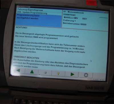

Для обновления необходимо было распаковать нужную версию ПО и записать\сделать отдельный образ диска и далее при помощи оборудования VAS 5051
Но в виду того что его больше не используют ( устарел ) на большинстве дилерских центрах Европы его попросту нет в наличии.
Для некоторых владельцев А2 которые пытались обновить ПО поиски ОД с VAS 5051 стали настоящим квестом ))

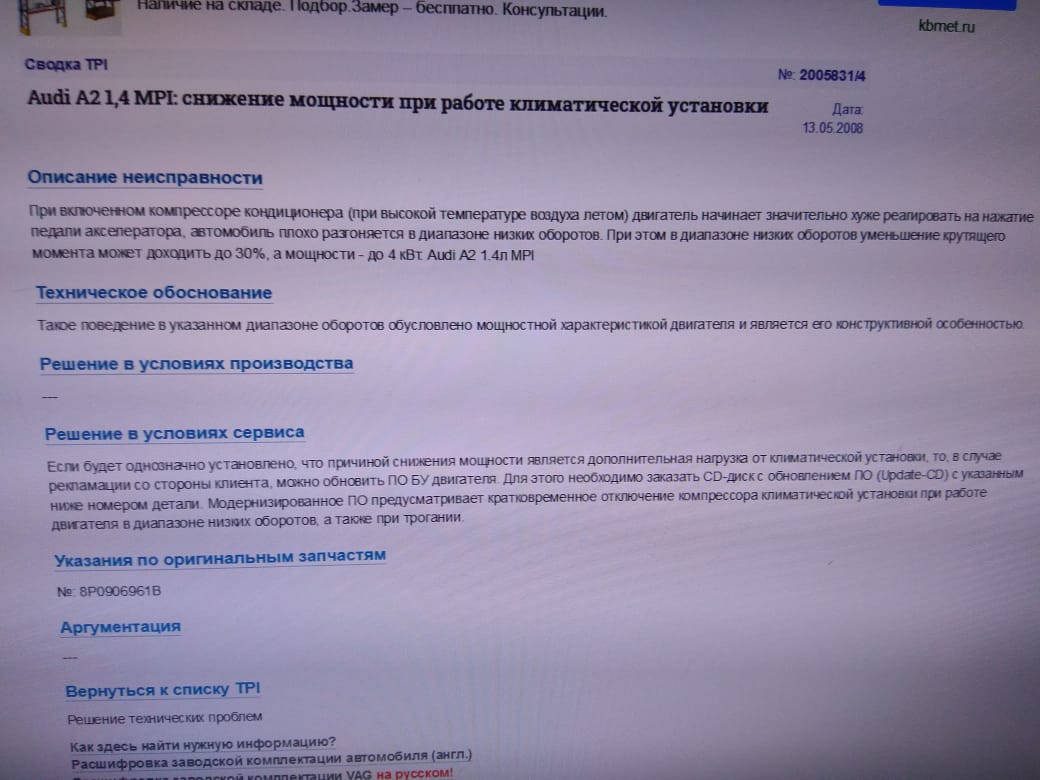

— уменьшение сгорания(расход топлива), наиболее и неоднократно изменяемое
Выдержка владельца с Польского форума А2-клуба "расход топлива уменьшился примерно на 0,3-0,4л, самое главное обновление для 1.4 16v — в соответствии с Технической службой, номер продукта:. 2012667/9
- "Двигатель работает в недостаточном диапазоне оборотов A2 1,4 MPI Дата выпуска: 18.11.2009
Audi Дата 01/2010
Эти изменения, включенные в техническое обслуживание, включены в последнее обновление, а потребление энергии было изменено (они что-то говорят про фары, но я не загружал). Конечно, если у кого-то более низкий уровень обновления, у последнего есть промежуточные, которые были раньше и имеют, например, более высокий индекс, чем ваш в драйвере, поэтому изменения могут быть больше в зависимости от того, что вы собираетесь делать)

— реакция на педаль газа
—увеличение крутящего момента на низких оборотах,
—отключение компрессора при высокой мгновенной нагрузке двигателя. Судя по всему, двигатель летом ведет себя с кондиционером точно так же, как при выключенном компрессоре.
(Лучший запуск в жару и реакция на газ в жару с климатом)

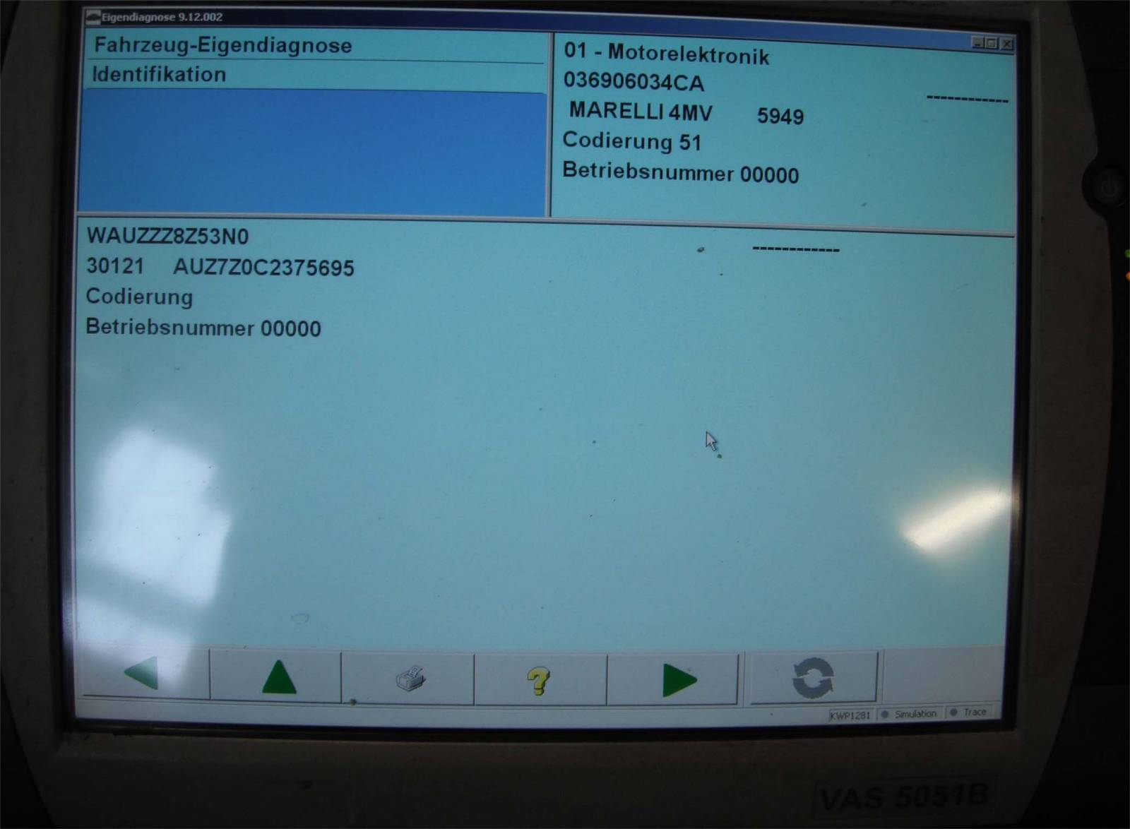

Перечень обновлений блока управления для двигателя BBY :
036906034CA; 4209; 036906034CA; 036906034CA_4330.sgo
036906034CA; 4330; 036906034CA; 036906034CA_4627.sgo
036906034CA; 4627; 036906034CA; 036906034CA_4637.sgo
036906034CA; 4637; 036906034CA; 036906034CA_5246.sgo
036906034CA; 5246; 036997034C; D35273BU.sgo
036997034C; D35273BU.sgo_5949.sgo

Версия 5949 :
устраняет эти рывки, и BBY снова работает нормально.

HW-TN: 036906034CA
MJ ab Werk: >=2003
Обновляемая
примечание ET: Обычно поставляется с версией 5949.
Известные версии: 4209, 4330, 4627, 4637, 5246, 5921, 5949

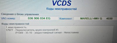

На моей А2 2001 г.в. с мотором 1,4 AUA установлен стоит ЭБУ 036906034EG MARELLI 4MV G с версией 4030
В принципе не самый ранний но и не последний
, Особых проблем в виде спонтанного чека или постоянно висящих ошибок нет
Но с кондиционером реально тяжковато летом разгоняться.
Просаживается напряжение при работе ЭГУР - но это я планирую улучшить установкой генератора на 110А от 1,6FSI (Вместо 90А в стоке)
