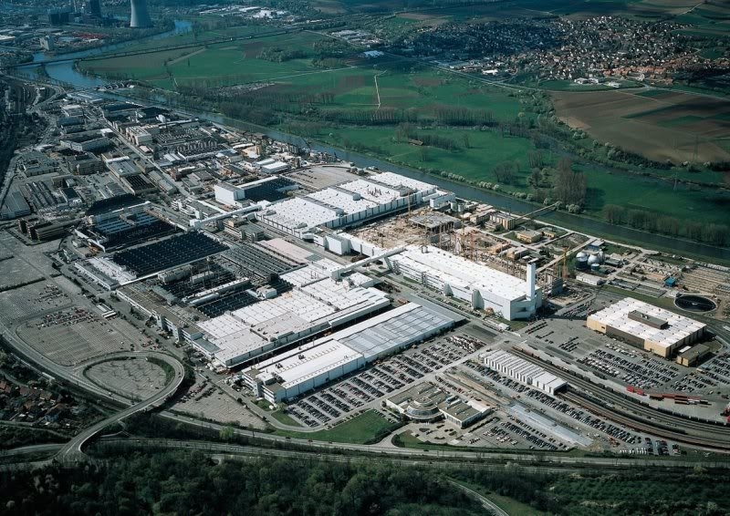

► 15 ноября 1999 г. было начато производство Audi A2 в г.Неккарзульме .
Старт к началу производства новой Audi A2 объявили министр экономики Вернер Мюллер и президент правления AUDI AG Франц-Йозеф Паефген.
По данным Audi AG, новые технологии и концепции впервые использовались в крупномасштабном производстве как при конструировании, так и при производстве автомобиля.
А2 имеет алюминиевый корпус с технологией Audi Space Frame, который ранее был зарезервирован для Audi A8. В Audi A2 последовательно проводилось снижение веса и,
следовательно, снижение расхода топлива при полной практичности.Производственная мощность на первом этапе составила около 60 000 автомобилей в год.

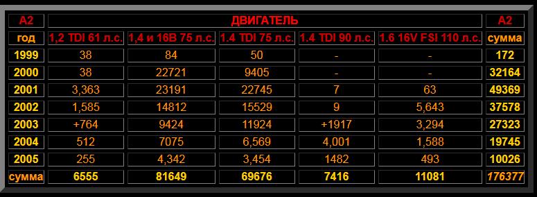

Таблица с количеством автомобилей , произведенных с конкретным двигателем с 1999 по 2005 год включительно.
Узнайте, насколько у вас уникальный А2 ! :stars:

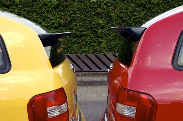

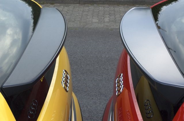

► Все автомобили оснащены спойлером.
Установленный на заднем стекле спойлер обеспечивает чистую полосу для обзора в непогоду.
Спойлеры были двух видов один узкий на модификациях 1.4 бензин/дизель, и более широкий на 1.2 дизель и 1.6 бензин

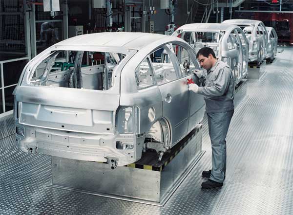

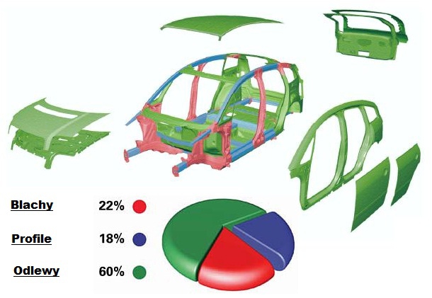

► голая "космическая рама"(Audi Space Frame) Audi А2 весит 153 кг
Конструкция пятидверного кузова А2, как и у концепта, основана на пространственной алюминиевой раме ASF (Audi Space Frame), технологии впервые серийно примененной на модели А8.
Достоинства подобной конструкции обеспечиваются характеристиками алюминиевого сплава, из которого она изготовлена, и заключаются в сочетании высокой прочности и легкости кузова, а также гораздо меньшей
подверженности коррозии.
► Кстати, в А2 пространственная рама ASF позволила снизить «сухой» вес автомобиля до 895 кг
► С массой авто - не совсем так, постепенно А2 становилась чуточку тяжелее,
A2 3L весит 825-855 кг (с 2001 г).
А2 1.4 - 895 (с 03/03=920),
1.4 TDI 75 ps 990 (1020 c 03/03),
1.6 FSI - 995 kg.
► Бензиновый двигатель 1.4 - весит 90 кг
► Двигатель TDi 1.4 - весит 130 кг
Распределение веса рамы:
- Листовой "металл!" - 60,6% = 92,80 кг
- Профили - 17,6% = 27,00 кг
- Отливки - 22,1% = 33,20 кг.
- Общий вес рамы = 153,00 кг

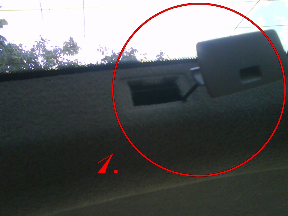

► В задней стойке "С" есть небольшие прорези, в которые можно вставлять пряжки ремней безопасности, когда они не используются.

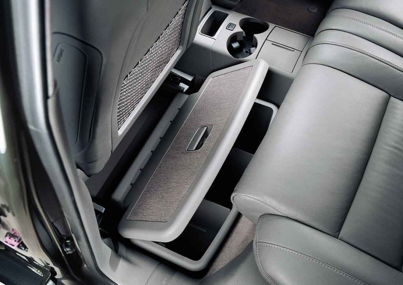

► Пол у А2 сзади ниже, чем впереди, из-за чего образуется внушительная ниша для ног, так что даже при полностью отодвинутых назад передних креслах сзади вполне можно сидеть
► Для этой ниши в полу выпускался специальный Space Floor Box, который превращал ее в небольшой бардачок внутри салона

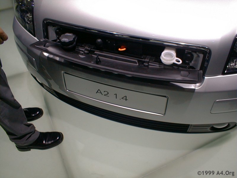

► Проверка уровня и заливка масла, а также жидкости стеклоочистителя происходит через "сервисный модуль". Откидывается решетка радиатора, а там горловина омывайки, масла и
масляный щуп посередине. .
► У ранних a2 есть возможность для второго масляного щупа на входной стороне блока, что является и намного более точным.

Для поддержания интереса с модели, в 2002 году на рынок вышла комплектация color.storm, которая включала в себя новые яркие цвета.
К основному тону- а они были красные, желтые и голубые, всегда прилагались черная крыша и черный пластиковый обвес отбортовки крыльев. И двухцветные клетчатые сиденья - серый и цвет кузова.
"Штормило" - красным "Misano", желтым "Imolagelb" и голубым "Sprint".
В 2003 добавился еще один яркий оттенок — "Papaya". Был еще миндально-бежевый шторм " Gekkie Papaya Orange " но в таком ограниченном тираже что даже фото его найти проблематично

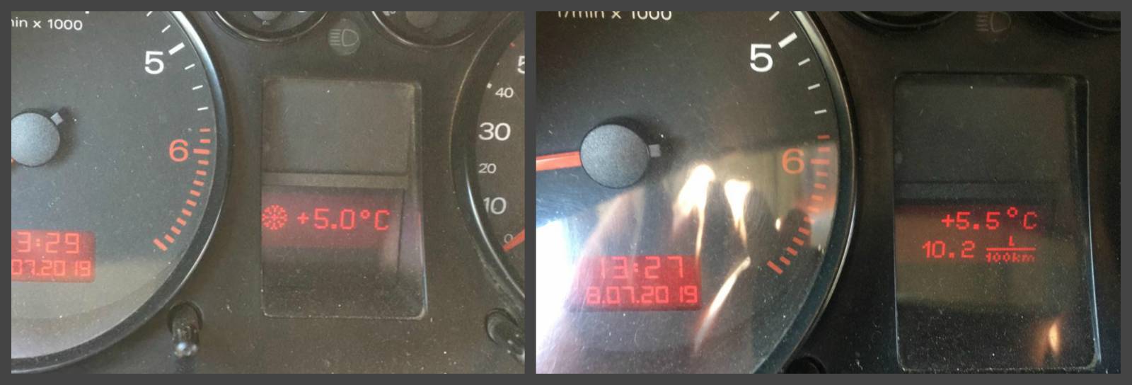

► Еще одна оч. полезная находка!
Чтобы активировать на экране стандартной "половинчатой приборки показания расхода топлива (текущего) — нужно изменить кодировку приборной панели на 06145 :good:
