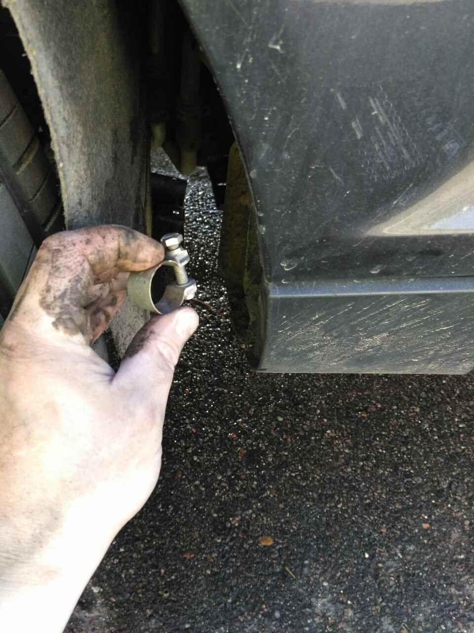

Разобрался. Какая-то б##ть повесила хомут на алюминиевый патрубок ОЖ идущий от/к вебасте. Хомут нифига не audi, ремонтов не видно ...

Как оказалось, потом хомут открутился сам по себе с крепления выхлопа вебасты(зря про кого-то думал плохо). Бренчал по факту не он. Звенела тепло защита(алюминиевая фольга под днищем) между коробкой и глушителем. Похоже крепления уже поломались/порвались и иногда ее ветром загибает. На определнных оборотах бывает входит в резонанс.
