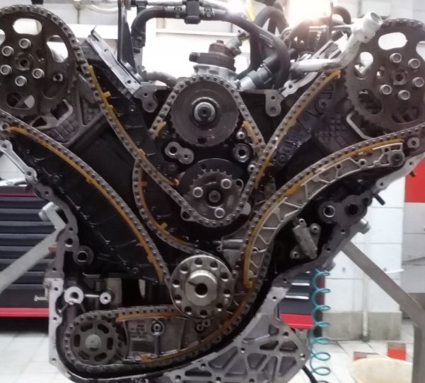

Здравствуйте уважаемые форумчане. После 2х лет эксплуатации Q7 с дизельным мотором CJGA озадачен необходимостью замены натяжителей цепей ( при заводке слышен характерный звук бряцающей цепи в течение 3-4х сек. как на горячем так и на холодном двигателе), официалы толком ничего сказать не могут о проблемах, которые могут возникнуть если натяжители не заменить, только озвучили счет около 3т у.е.
, в интернете информация тоже противоречивая, говорится только, что это косяк моторов Audi. Больше всего напрягает то, что в этом двигателе ремонт можно произвести только со снятием мотора, а это затянется по времени (если делать у неофициалов) т.к. все нужные детали в оригинале будут заказаны после разборки мотора + время на доставку, сборку и т.п. Вот не знаю, что делать, вроде машинка бегает и проблем не доставляет.

С цепями все в порядке, проблема в натяжителях цепей, которые при запуске мотора не достаточно натягивают цепь.

Так поменяйте и забудьте еще тысяч на 100, цепи растягиваются после 200, у меня так было.
Они не дорогие, в районе 100 у.е. в оригинале, работы на час.

Это для мотора 2,4 , для 3,0 посложнее будет.
ps за натяжители, если не ошибаюсь ,они гидравлические, и натяжение цепи будет сильно зависеть от вязкости масла особенно сейчас в прохладное время года. В этом случае есть смысл задуматься о интервалах замены, качестве и выборе масла.

Да всех любителей привета от дедушки гитлера современных V6 рано или поздно ждет вот это.

DIA писал(а):Да всех любителей привета от дедушки гитлера современных V6 рано или поздно ждет вот это.
Красивый вид
